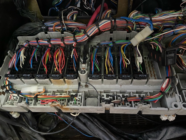

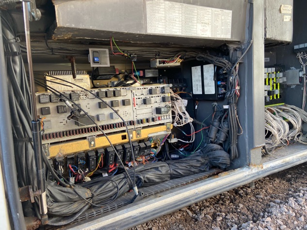

Valot on Scanian kytkentää. Otin valoreleen pois, ja vika jatkuu. Valoreleen jälkeen on piirustusten mukaan sulakkeet. Ne kun ottaa pois, vika häviää. Kummallista, koska piirustuksissa valoreleen ja sulakkeen välillä ei ole mitään. Täytyy vaan käydä kaikki läpi…
Kotimaiset piirilevyt sisuissa kun sai kosteutta hapettui yhdisteli virtoja ja poisti yhtyksiä.
Siellä voi olla pitkien vilkautusmahdollisuus vaikka päävirrat ovat poissa. Jotenkin tuo vaikuttaa kosteuden aiheuttamalta vialta.

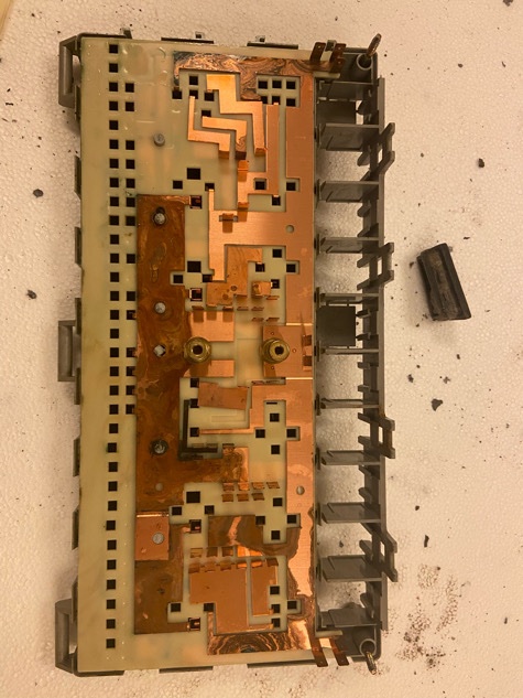

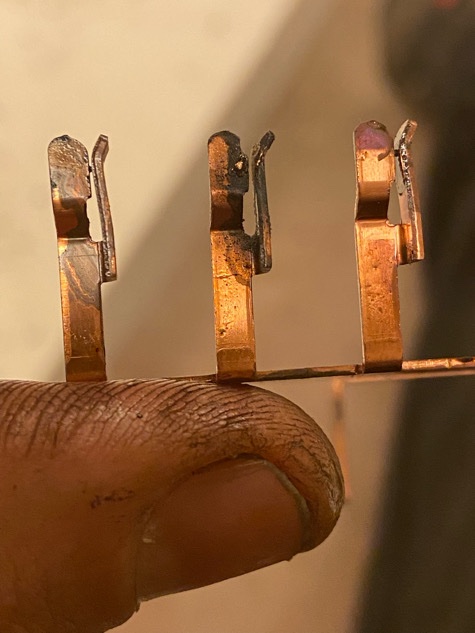

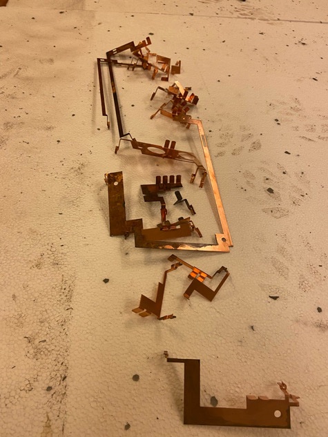

Työvoitto!
Mittailin pitkien valojen piuhoja ja tutkin kytkentäkaaviota. Irroitin valoreleen että sain valojen piirin katkeamaan päätaulussa. Siltikin se nasta josta valot lähtevät ulos taulusta antoi taulun sisäistä maakontaktia. Eli taulu irti ja purkuun.
Onneksi siellä ei ollut mitään hapettunutta monikerroksista piirilevyä, vaan robustit kupariyhteydet neljässä kerroksessa. Huolelliset kuvat joka kerroksesta että oli mahdollista myös kasata se. Hapettumaa oli sen verran että kyllä sieltä joku lisäyhteys saattoi olla muodostunut. Kävin kaikki läpi hiekkapaperin ja VD40:n kanssa ja kiristin pihdeillä jokaisen sulakkeen ja releen liittimen. Oli niistä joku vähän lämmennytkin huonon kontaktin seurauksena.
Kasauksen jälkeen testaus ja hähää, maakontakti ja vika oli kadonnut. Tuo keskus oli hyvä putsata muutenkin. Nyt se on uudenveroinen. Nyt lienee sähkövikavapaa bussi. Näin toivon.

Hienoa ja kärsivällistä hommaa. Monelta palasi hermo vastaavassa hommassa. Joku piirilevylakka voisi olla hyvä laittaa tuonne sisälle, ettei hapettumista pääsisi muodostumaan uudestaan.
Tuo sähkökeskus on lähes lätäköstä seuraavana auton pohjassa. Berkhofissa on samanhenkinen suunnittelun kukkanen - olisivat edes laittaneet siihen tyhjennystulpalle läpiviennin.

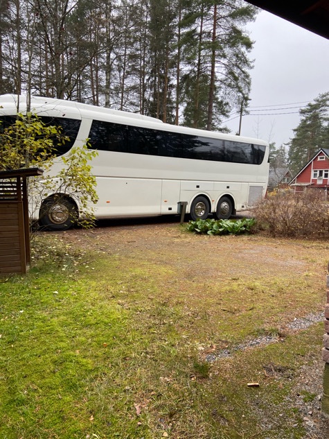

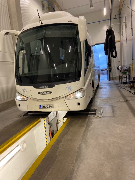

Hähää, leima tuli ilman huomautuksia! Eilen illalla vaikutti toivottomalta kun pihalla venkslatessa yhtäkkiä pitkät valot syttyivät palamaan ja sähkövika uusiutui. Sitten irtosi vaihdelaatikosta pakin pneumatiikkaputki ja jäin jumiin keskelle meidän pihaliittymää tien tukoksi. Samalla oli varapyörän kuormaliina päässyt irtoamaan ja ajoin sen päälle joka aiheutti kaikenlaista kivaa. Illalla klo 23 vesisateessa sain homman kutakuinkin valmiiksi.
Tänään lähdettiin naapurin isännän ja hänen d-kortillisen tuttunsa kanssa leimalle. Kaikki sujui ilman ongelmia ja kyyti oli erittäin hyvä. Jarrutkin kerralla läpi ja pakokaasuja ei juuri tullut.
Olisi voinut laittaa huomautukset puuttuvista pitkistä valoista (irroitin sulakkeet), etupään kattoäärivaloista ja mainitsi suullisesti että onhan se runkopalkki vähän ohentunut vetoakselin yläpuolelta, mutta kyllä siellä vielä tavaraa on….
Eli tämä on nyt M1. Hintaa lystille tuli 404€, mikä on mielestäni varsin kohtuullinen.

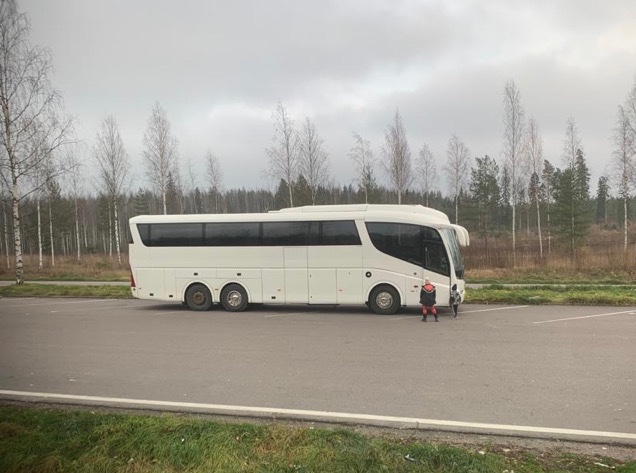

Tämä pitkien valovika on kyllä erittäin harmillinen. Pitkien sulakkeet kun ottaa pois, on kaikki normaalia paitsi pitkät ei pala. Kun sulakkeet laittaa paikalleen, pitkät palavat koko ajan, ja sininen merkkivalo myös, mutta hieman matalammalla jännitteellä. Tähän liittyy myös se, että toinen xenon lähivalo ei pala omalla johdollaan, vaan jouduin ryöstämään toiselta puolelta. Jännite siihen tulee, mutta ei sytytä lamppua. Kummallista. Voisiko liittyä pitkien jatkuvaan palamiseen, joku fail safe`ettei tule pimeää?
Seuraavaksi puran pois ja mittaan koko valojärjestelmän johtosarjan ja teen uudet johdot. Onhan noissa jo kuparitkin mustuneet, huonoa laatua. Monta päivää olen jo jäljittänyt eikä ratkaisua vain löydy. Pimeä ja sade ei tietenkään ole se kaikkein mukavin ympäristö korjata sähkövikaa, tai mitään muutakaan.
Viikonloppuna tehtin pieni lenkki perheen kesken. Mukavahan tällä on ajella, mitä nyt eturengas pompottaa.

Onhan pitkien rele ja sen maadoitus kunnossa? Ettei ois rele aina päällä.
