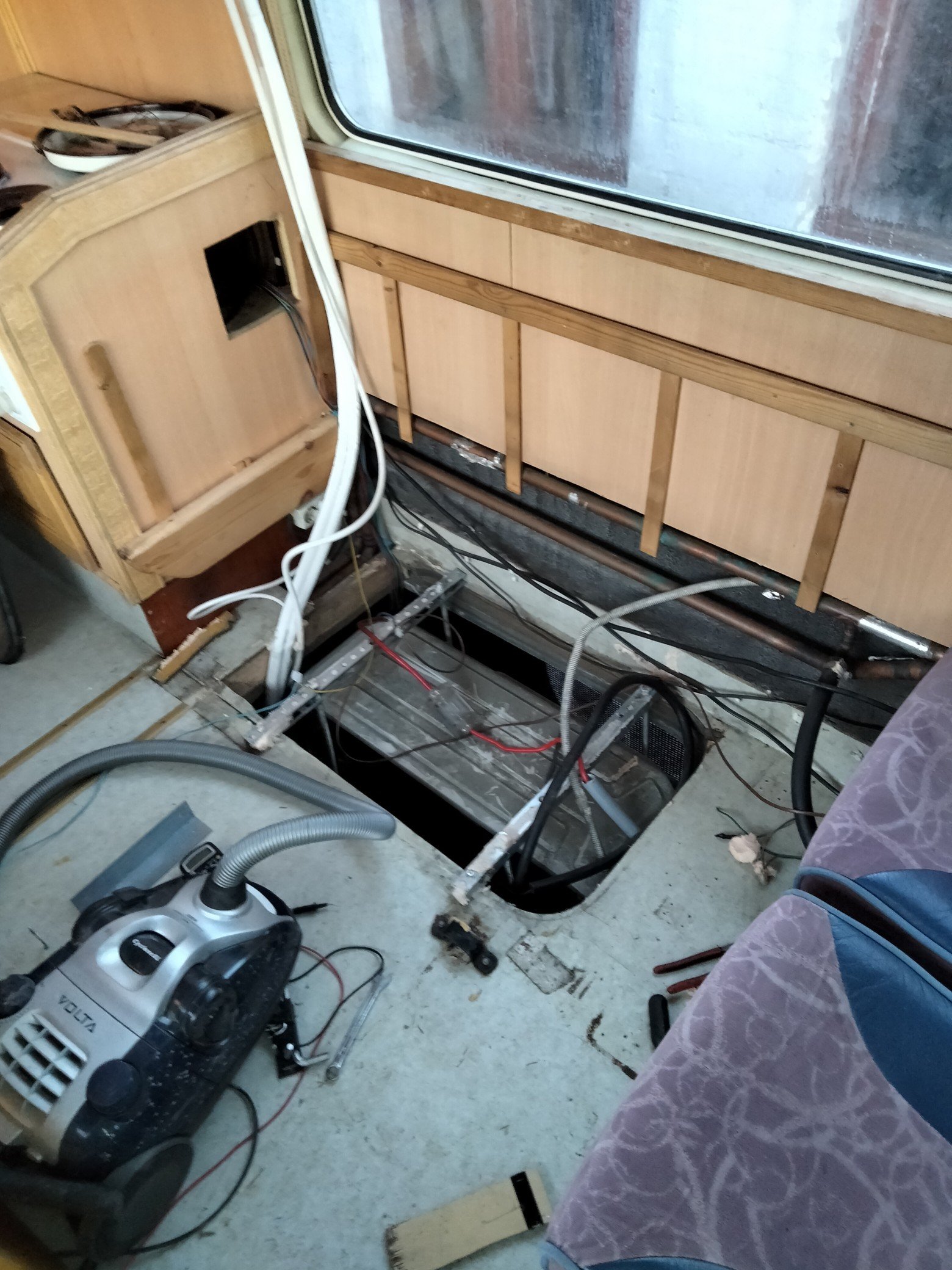

Väliaikainen paristolaatikko sohvan alla tuli käyttöikänsä päähän. Väliaikaisuus kesti tälläkertaa muutamaa kuukautta vaille kolme vuotta
Loota on purettu tällä päivämäärällä ja akut ovat hyvää vauhtia muuttamassa webaston seuraksi.
Täytyy vaan pyytää emäntää nostoavuksi kun on kämmenluu murtunut vasurista ja tohtori komensi, ettei saisi maitopurkkia painavampaa nostella
Kerrankin näyttäisi olevan tuuria hommassa, alkuperäiset kaapelit näyttäisivät riittävän uuteen sijoituspaikkaan.
Ilpin ulkoyksikön kiinnitystä täytyy hiukan modata.
Nyt se roikkuu kiskon varassa joka on lattian päällä.
Se ei käy enää laatuun kun lattia tulee näkyville, onneksi en ollut heittänyt akkukotelon kantta nuotioon, vaan reiän paikkaus käy siltäosin helposti.
Kylmäaineputkille täytyy vaan kairata reikä nurkkaan.
Itsetehtyä penkin jalkaa täytyy myös parannella vähän takapään osalta, sillä nykyisellään se jäisi ikävästi näkyviin uuden penkin alta.

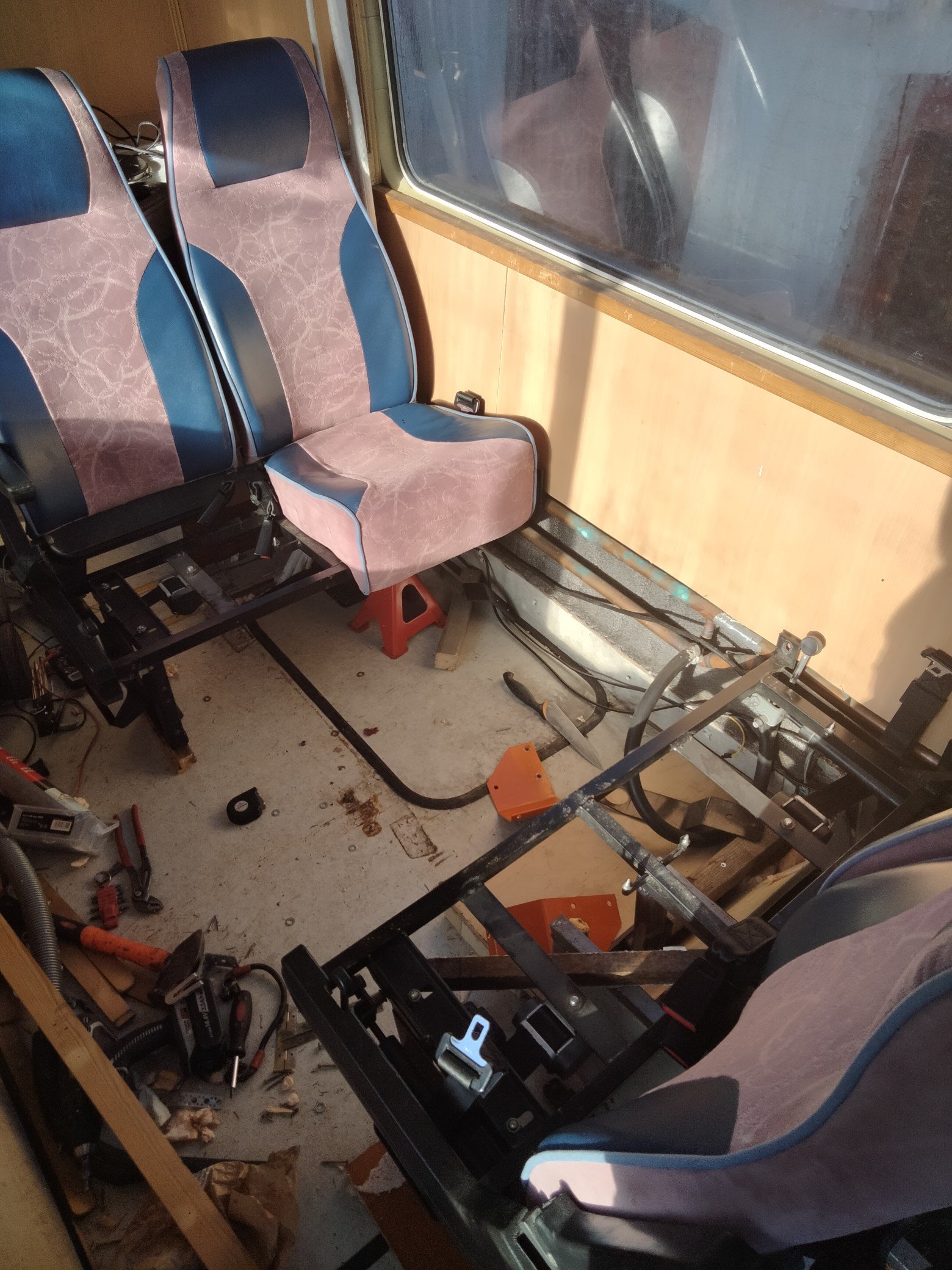

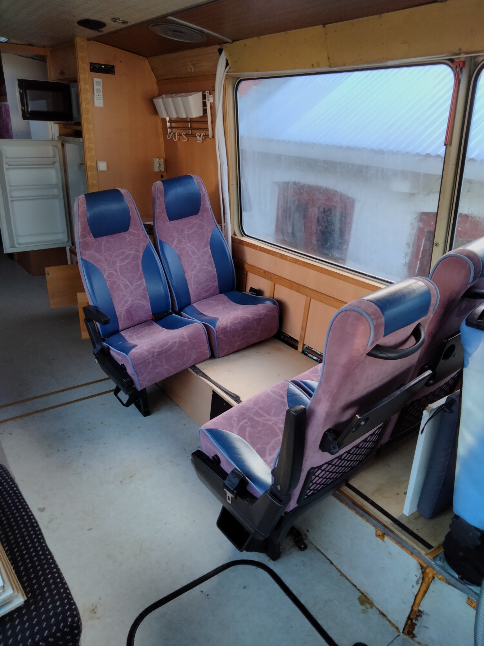

Ilpin kiinnitys muutettu lattian päältä lattian sisälle. 50mm uretaani sopi vielä väliin ja alkuperäinen akkukotelon kansi päälle.
Päädyin tekemään patin lattiaan itse tekemäni penkinjalan piilottamiseksi ja hyödynnän sitä etummaisen penkkiparin kiinnityksessä.
Soveltamiseksihan se luonnollisesti menee kun kummasti ei 90-luvun carruksen penkit mene suoraan 70-luvun lahtikkoon
Takimmaiseen täytynee tehdä jonkinlainen jalka seinän viereen jolla sen saa kiinni. Haasteita asettaa juuri siihen alle sattuva ilpin reikä ja sivupalkkikin on niin ohut, ettei siihen tahdo saada pitäviä kierteitä aikaiseksi..
Sovitus A2
Sovitus A2
