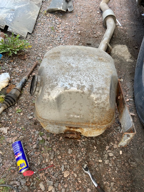

Nyt on haettu Paimelasta uusi käytetty täydellinen pakoputkisto, sekä 4kpl sachs takaiskareita pakettihintaan 200€. Etuiskarit ja yksi pari takaiskareita oli joskus vaihdettu, joten ne saivat jäädä entiselleen.

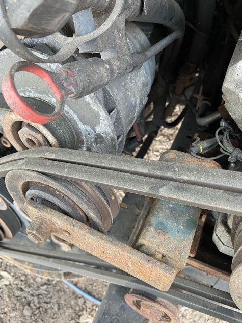

Tässä on hihnankiristin kompuran kiilahihnoille vaan tuommoinen joustovarsi, jossa joku kumilurpake tekee jousivoiman. Täytynee ajella hetki näillä, ja jos ei hiljene niin uusia hihnat.

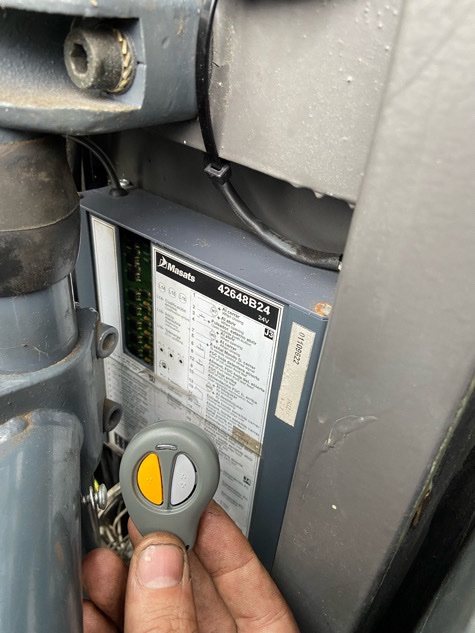

Mutta asiasta toiseen: onko kukaan joutuuut ohjelmoimaan uusia kaukosäätimiä Masats -merkkiseen ovikoneiston ohjauslaitteeseen? Ostin netistä uusia kaukosäätimiä jotka on samanlaisia kuin vanha. En saa ohjelmoitua. Ohjainlaite kyllä vastaanottaa uuden kaukkarin signaalin koska siinä ledi alkaa vilkkua kun painaa kaukkarin napista.
Ohjainlaitteessa on ohjelmointikytkin jota painamalla laite ilmeisesti menee ohjelmointitilaan. Kaukkarissa on takana ”piilonappi” joka ilmeisesti tekee saman. Vaikka kuinka painelen nappeja, en saa näitä pariutumaan.

Onko tuo kuitenkin vain ohjuri, ”väistääkö” hihnat tuon avulla jotakin?
Yleensä (aina) kiilahihna kiritään hihnan selän puolelta painamalla

Ei tässä ole muuta kiristäjää. Peruskiristys tapahtuu kompressoria siirtämällä.

No eikös hihnat saa pitämään, kun kirraa ne siirtämällä kompuraa riittävästi, vai antaako tuo välirulla periks liikaa?
Mikähän virka tuolla em rullalla oikein on ja miksi se on ”jousitettu”, voiko se ottaa pois?

Mä luulen että se vie osan dieselin tärinästä pois, ettei välity kompuralle. Mielestäni kirrasin sen verran kuin on terveellistä. Silti vikisi. Rullien linjauksenkin katsoin, eikä rullien pohjat vielä kiillä.

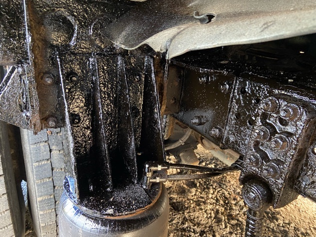

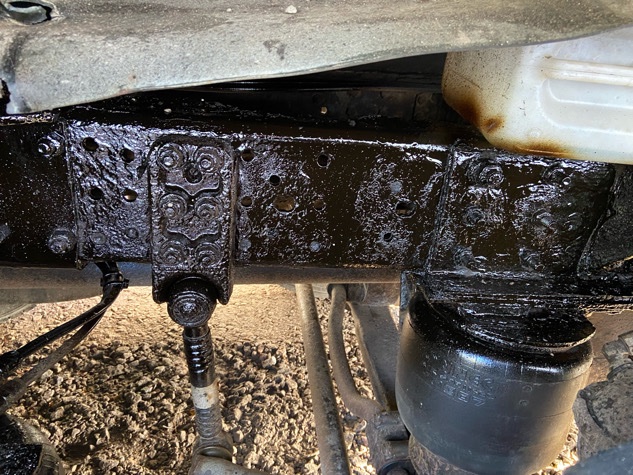

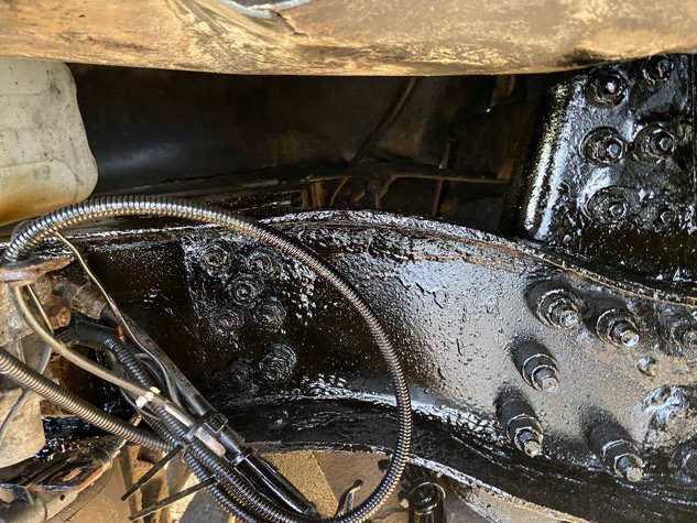

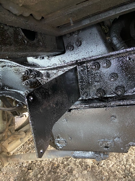

Eilen ja tänään siistin runkoa. Vasaralla paukutin suurimmat ”voitaikinakerrokset” pois ja ruiskutin pintaan pari litraa moottoriöljyn, alustamassan ja tärpätin seosta. Öljyä seoksessa n.puolet, ja tarkoitus on että massa sitoo öljyn pysyvästi kiinni runkoon. Saa nähdä miten onnistuu. Ainakin on siistimpi kuin ennen. Ruoste kyllä vaivaa nimenomaan tuota telin seutua. Edessä ja takana ei niinkään.
Aloitin asentamaan uutta pakoputkistoa. Minulle myytiin väärän kokoiset putkiklemmarit joten se hyytyi siihen. Toisaalta onneksi, koska turbolta lähtevässä putkessa oleva sovitusholkki oli huono, ja nyt sekin tulee uusi. Putkistolle tuli näin hintaa n. 150€, josta tuo holkki 85€.
Uusia käytettyjä luukkujen saranoita tilaan Virosta, hintaan 30€/kpl. Kymmenen on tulossa. Lokarinkaarien peiteluukkujen saranat on kaikki vainaita.
Pussikuski kirjoitti: 15 Syys 2021 17:51 Mä luulen että se vie osan dieselin tärinästä pois, ettei välity kompuralle. Mielestäni kirrasin sen verran kuin on terveellistä. Silti vikisi. Rullien linjauksenkin katsoin, eikä rullien pohjat vielä kiillä.
Kyllä tuo komressorikin väristää pumpatessa (30 hv vie käydessä ) ja pitkät hihnat , kiilahihnojen ääni ei taida kiristämällä
poistua jos hihnat kuluneet , oletettavasti pyörii vapaana näillä ilmoilla ilman kuormaa ( mag kytkin pitäis olla virraton) , kokeile jotain ruiskuttaa hihnoihin esim vettä muuttuuko ääni.
Paras kiristin on ilmatoiminen vapaana pyöriessä jousi pitää hihnat ja pumpatessa ilmasyl lisää kireyttä, nuo hinat voi jopa hypätä paikaltaan jos kiristin vika.
Tuo kiristin näyttää kevytperävaunun kumi jouselta taitaa olla alkup toteutus

Joo, kun kastelee hihnat vedellä niin ääni poistuu hetkeksi. Jätän remmiasian nyt taakse, koska se ei varmaan estä leiman saantia, eikä se varmaan heti petä. Tämä kyllä kitisee vaikka kompura on vapaallakin. Vaihdan sitten hihnat jos ei ensimmäisillä koeajoilla hiljene. Äänet kyllä haluan vastaamaan ulkonäköä. Siihen ei kuulu luistava remmi.
Motonetista hihna-spräy. Auttaa pahimpaan hätään. Noin pitkissä hihnoissa jo alkaa pian tarvita kohtuullista sorkkarautaa että ne saa väännettyä tarpeeks kireelle.
Hyvältä näyttää ruosteenestokäsittely! Ja on tarpeeks kuvia.
Tai siis, lisää kuvia!

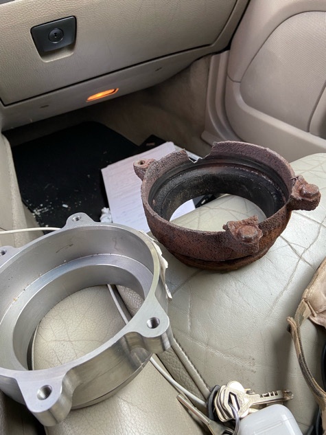

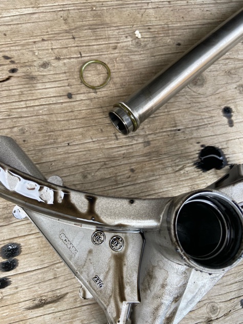

Ei välttämättä tunnistaisi samaksi osaksi. Kyseessä on väliholkki turbolta tulevan joustoputken ja siitä lähtevän teräsputken väliin. Kun irroitin putkea niin vanha putosi maahan, eikä noita kiinnityspultteja enää saanut irti seinämää rikkomatta. Ohueksi on hapertunut tämäkin. Onneksi hinta oli vain 85€. Ehkä tänään saan pakoputken vihdoin asennettua. Jännittää että muuttuuko äänet.

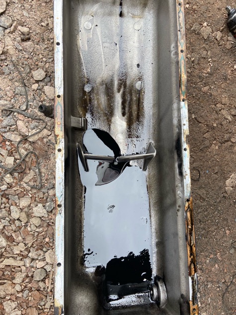

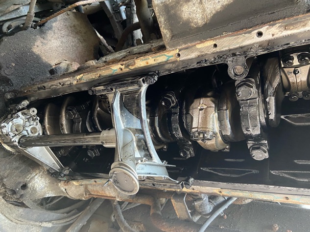

Isompi juttu taas on se, että huomasin oljynpainevalon vilkkuvan muutamia kertoja kun testailin pakoputkea. Olen lorottanut aika paljon vettä painepesurilla moottoritilaan, ja latausvalo syttyi sen seurauksena.
Mutta ölkkäpainevalo on sen verran pelottava, että aion ottaa öljypohjan irti kun näyttää helpolta, putsata lietteet pois ja varmistaa että imusihti on puhdas. Käyttöautossa oli ostaessa sellainen vika päällä, että likainen imusihti sytytti öljynpinevaloa.
Aion myös laittaa öljynpainemittarin kokeeksi paikalleen, ja tutkia paineet kunnolla kylmänä ja lämpimänä. Ehkä siitä on syytä tehdä pysyvä asennus…
Onko muilla öljynpainevalo vilahdellut?

Ekana kannattaa katsoa se paineanturin liitin, jos on vaan kosketushäiriö tai anturivika kun on pesty ja tehty remonttia. Tai voihan siitä johdosta olla kans kuori puhki ja osuu nyt välillä moottoriin..
Eikös näissä scanioissa oo joskus ollu sellasta vikaa, et öljyn imuputki tms löystyy ja si laskee paineet kun tulee ilmaa seassa. Sitä en tiedä että mitä vuosi- ja konemalleja tää koskee. Tällaista oon vaan kuullu muutaman kerran🤔 eli kannattanee tarkistaa tuokin jos öljypohjan irrottaa...
Noin hyvä aloittaa tarkalla mittarilla paineen mittaus ( scaniassa näytön valikossa myös öljynpaine näyttö valittavissa)
Öljynpaine vika valopalaa tyhjäkäynnillä kuumana ( öljy 70-90˚)melkein aina vaatii laakeroinnin ja mahd öljypumpun
uusinnan, normaali paineet tyhjäkäynnillä 600-700 kierr n1,5 bar kun uudenveroinen , valo syttyy n0,5-0,8 bar
tuolla alaraja paineella ensimmäisenä turbon vioittuminen mahd , pikakorjaus nostaa tyhjäkäyntik ylemmäs
ja 15w-40 öljyillä hyvä tyhjäkäyntipaine (mutta talvikäytössä ehkä 10w-30 tai 40 sae järkevämpi.)
Ensin varmistaa sähköisissä nuo anturit tahtoo vioittua ehkä kylmänä ylipaineella? en varmuudella tiedä onko tuossa mittari ja valo erillisillä vai yht anturilla, alkup vdo anturi melko arvoka, löytyy kopiotakin ( millikierre tai ” putkikierre 1/8” , ym)
Scanioissa myös öljypumpun imuputki vikoja ollut kannattaa tarkistaa ( vetää ilmaa).

Joo, sähkövika on hyvinkin mahdollinen koska sitä vettä meni joka paikkaan. Mutta on se öljypohja ja sihti (ja imuputki, kiitos!) silti näin huonosti hoidetusta autosta hyvä katsoa. Tulee sitten mielenrauha. Eikös täällä jollain liete tukkinut imusihdin ja aiheutti moottorivaurion? Paljonkos muuten öljynpaineen pitäisi Scanian DC12 koneessa olla kylmänä ja lämpimänä tyhjäkäynnillä? Onko suuruusluokka sama kuin henkilöautoissa?

Siinä niitä vastauksia tulikin samalla kuin kirjoitin, kiitos.
Tosiaan, kylmät öljyt niin paine pitäisi olla aika kova. Valo silti vilkkui terävästi, ei ”pehmeästi”. Ehkä se on kosketushäikkä. Mutta puran ja putsaan öljypohjan ja imuputken/sihdin silti.

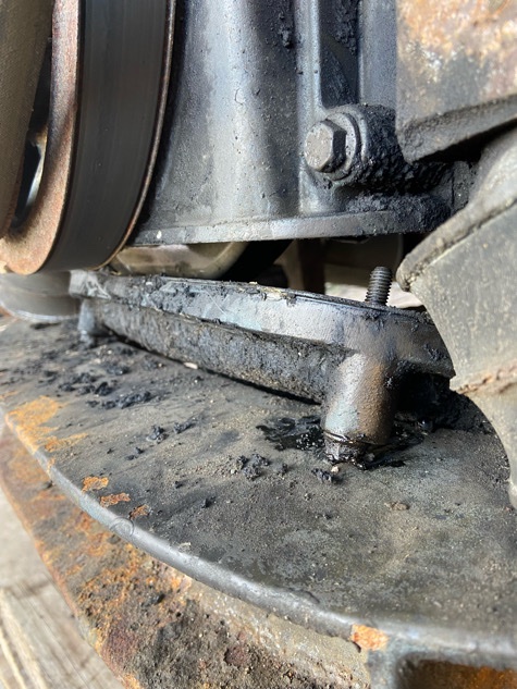

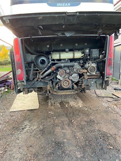

Ehdin jo riemuitsemaan että sentään joku paikka on tässä helppo irroittaa. Kaikki on ollut niin monen mutkan takana ja ahdasta tähän asti, että on kuin jotain Nissan Micraa korjaisi.
Ja niin se vaan tämä öljypohjan irroituskin hyytyi. Se ei mahdu tulemaan runkopalkin ja koneen lohkon välistä pois, koska koneen sisäpuolella on joku patti estämässä. Olisiko ollut mahdotonta muotoilla runkopalkki niin, että väliä olisi ollut sentti enemmän.
No nyt sitten irroitetaan koneenkorvaketta ja nostetaan tonnin painoista möhkälettä jne…

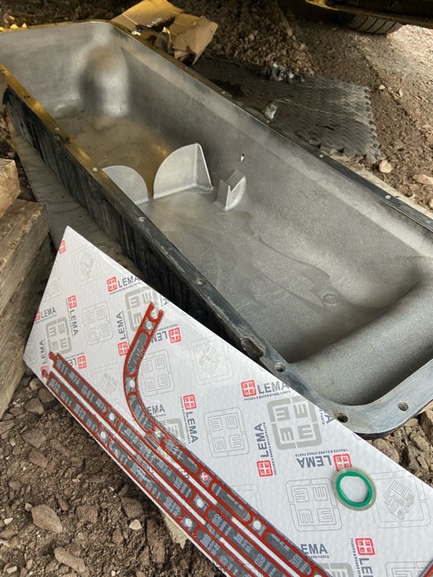

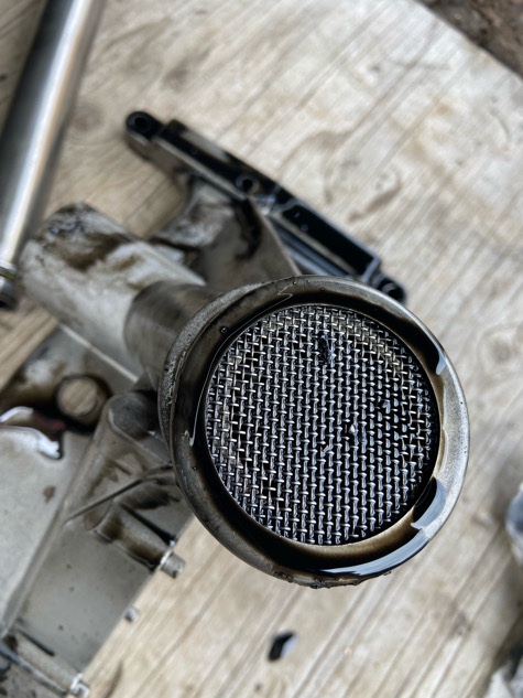

No irtosihan se. Ei mikään hirveän iso operaatio.
Öljypohja oli hämmästyttävän puhdas. Ei metallihilettä eikä lietettä. Imusihtikin melkein puhdas. Odotin paljon pahempaa, kun kilometrejä on jo se 1,25miljoonaa.
Kuten BussMAN sanoikin, en ihmettele että scanioissa on ollut imuputkivikaa. Ensinnäkin väärä mitoitus putken ja o-renkaan välillä. Liitos on väljä. Putki putosi maahan kun pultit oli avattu. Yleensä nämä tarraavat kiinni. Toiseksi, imusihti on naurettavan pieni. Pienempi kuin Fiat 600:ssa. Tämä aiheuttaa suuren alipaineen imuputkeen, joten ei ihme että hörii ilmaa valmiiksi väljistä o-rengassovitteista.
Mutta näillä mennään ja uusilla o-renkailla. Ehkä se vielä minun kilometrit kestää.
Miten muuten öljypohjan tiivistys? Tuossa on n. 3mm pahvitiiviste. Onko mitään syytä olla tiivistämättä vain silikonilla?
Uus pahvitiiviste ja Yamabond tms toiselle puolelle

Jos toi oli noin nätti homma, vois tehdä omaankin samalla kun laittaa uudet öljyt... Sais ostettua vähän mielenrauhaa, vaikka paineet on toistaiseksi ihan hyvät🤔 näkisi samalla mitä kone on syönyt...

No, ei se nyr ihan nätti homma ollut, mutta päivässä ehtii tekemään. Takapuskuri kannattanee ottaa pois tätä varten.
Muutenhan tämä olisi ollut helppoa, mutta:
a) öljypohja ei mahdu runkopalkkn ja koneen välistä pois ilman että konetta nostaa. Takaisin laitettaessa keljumpi
B) Hiekkaa ei haluaisi kovin paljoa öljypohjaan, ja sitähän ropisee ahtaissa oloissa koko ajan.
C) öljypohjan tiiviste on 70-lukulainen, eli koostuu neljästä osasta jotka ovat kalanpyrstöliitoksella kiinni toisissaan. Sitä on kiva kasailla öljypohjan ja koneen välissä, sillä öljypohja on ensin saatava runtattua ohi runkopalkista, sitten puhdistettua ja sitten voi alkaa liimailemaan sitä tiivistettyä paikalleen

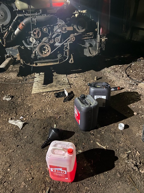

Mutta näin se vain tuli tehtyä, ja lisäksi suodatin ja 28 litraa öljyä. Vaihdoin vielä löpösuodatimenki joka oli ikuisen vanha. Manuaalin mukaan saa pumpulla pumpata 150(!) kertaa että systeemi tulee ilmattua.

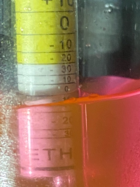

Jäähdytysnesteeseen lisäsin 5 litraa raakaa. Mittarin mukaan ei olisi kovin hyvää siellä järjestelmässä, mutta en nyt arvaa lähteä tutkimaan miten se vaihdetaan. Koneeseen menee joku 60 litraa ja pattereihin arvatenkin saman verran lisää. Hirveä määrä glykolia tarvitaan. Ehkä minä vain terästän tät mikä on. Punaista oli laitettu. Tähän kuuluisi sinivihreää mutta olkoon.
