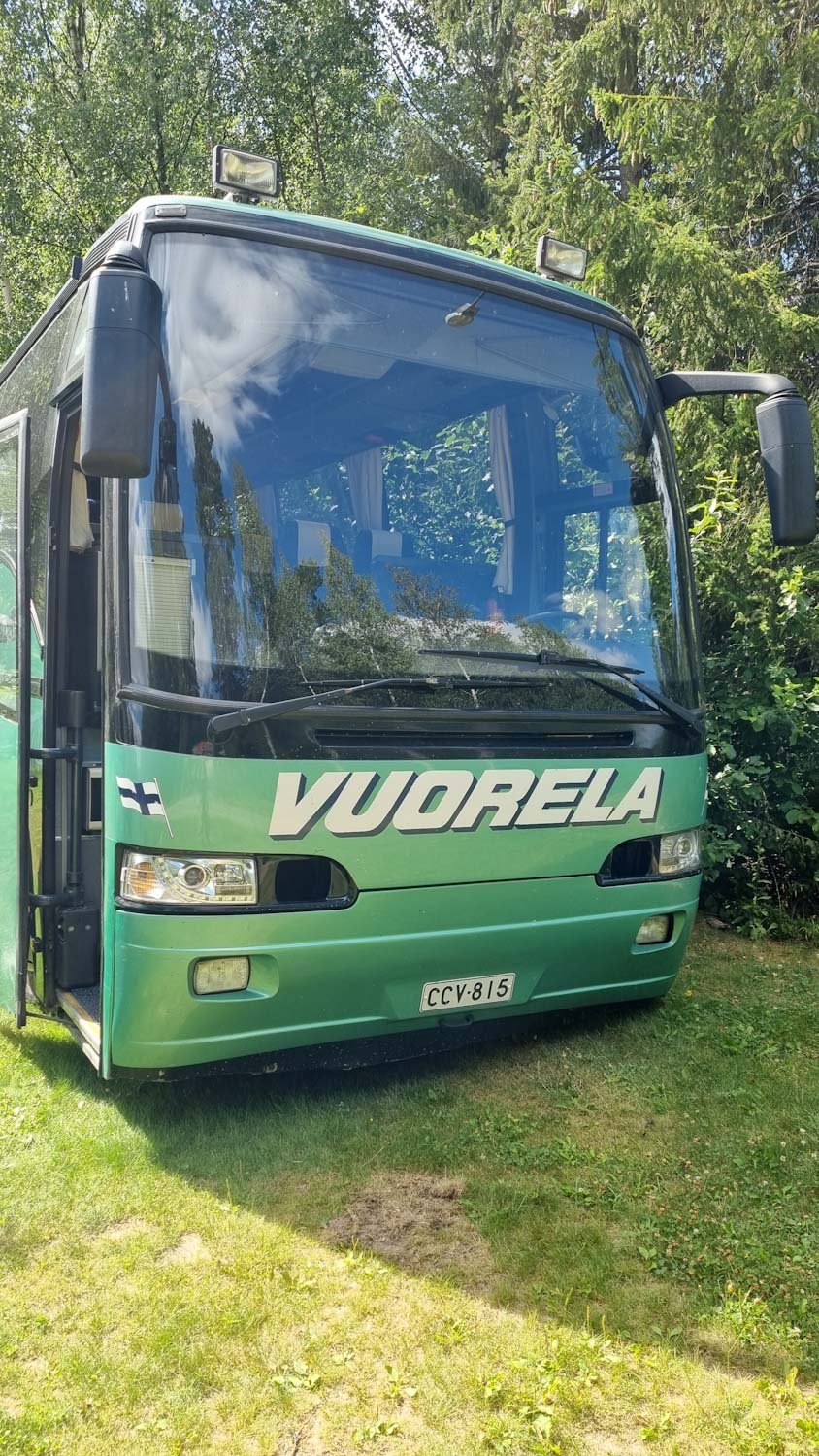

Onko kuvaa eestä ku mullaki regal vm97,12m
gekkolisko
Viestit: 17
Liittynyt: 29 Kesä 2021 23:12
Truck: Volvo B10M Carrus 99
Location: Sauvo
Re: "Rokkirekka"
Viesti Kirjoittaja gekkolisko »
Tässä kuva edestä.
Viestit: 809
Truck: carrus regal 350
Location: eagless
Paikkakunta: Tornio
Re: "Rokkirekka"
Viesti Kirjoittaja eagless »
Tuo on heti tuoreemman näkönen ku mulla on pyöreillä lampuilla.
