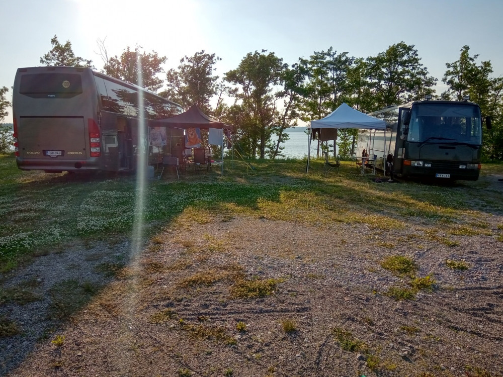

Auto saatu korjaamolta ja taas kulkee.
Kuvassa kaksi wannabe kulkuria Artjärven vuorenmäellä reissussa.

Re: MAN 10.180 HOCL Carrus Star 21
oliko tää siellä karavaani alueelta?
Juu, SFC alue.

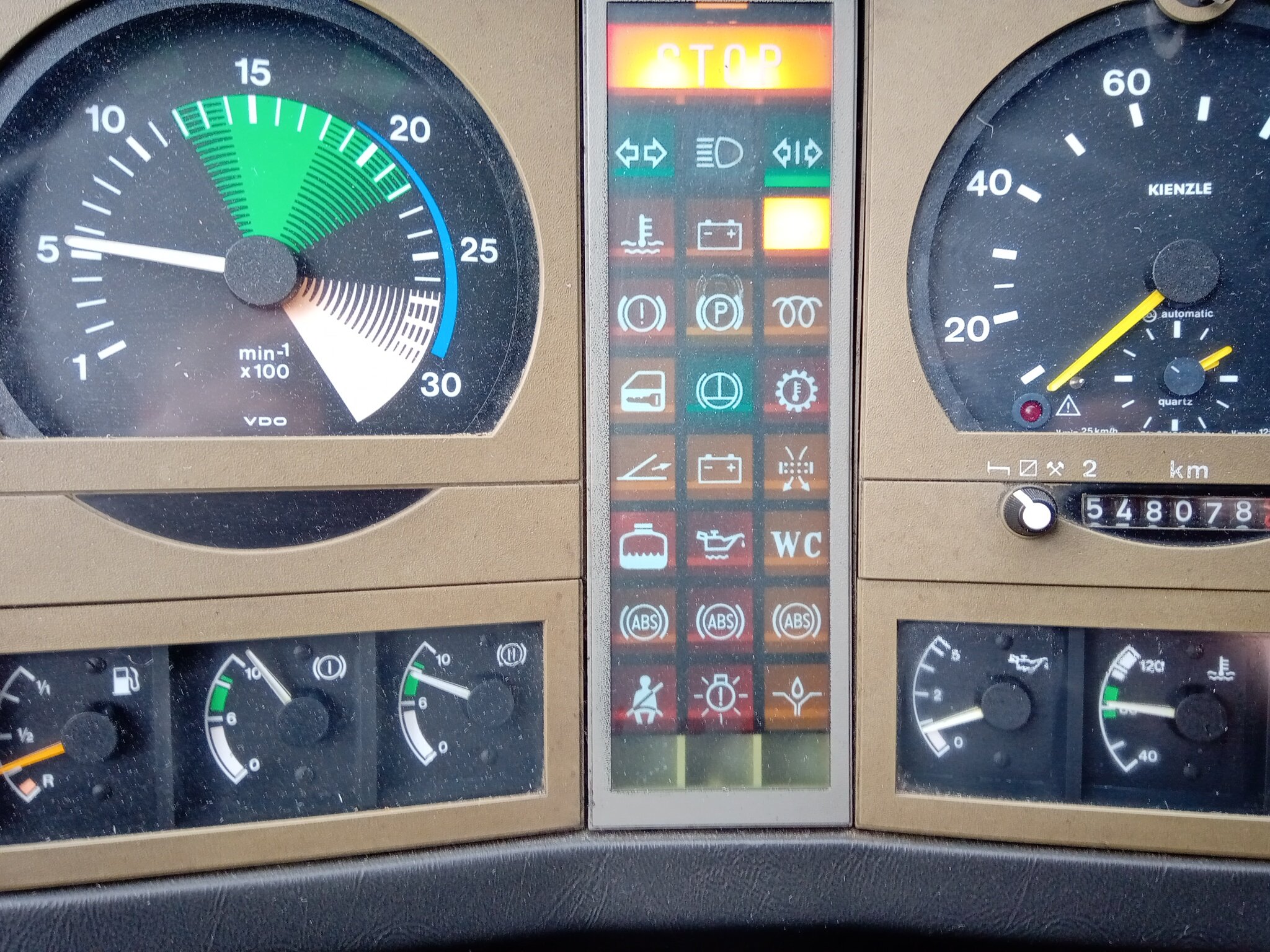

Tyhjäkäynnin kierrosten noston jälkeen ei ole sammahdellut risteyksiin.
Vähän kuitenkin vaivaa tuo lämpimällä koneella tuleva Stop ja öljykannun valon syttyminen tyhjäkäynnillä. Öljypaineet on kierroksilla tuolla nelosen paikkeilla ja tyhjäkäynnillä ykkösessä. Tämä on ohjekirjan mukaan ok.
Öljyäkin on riittävästi.
Onko tuo vanhemmiten ominaisuus vai onko seuraava remonttikohde tulossa?
Tyhjäkäynti vähä pieni esim jos jonnekkii 600-700rpm nostaa niin alkaa olla varmaan jo paineet kohdallaan
Juu nyt on 600rpm, silti palaa valot. Pitääkö vieläkin nostaa? Öljynpainemittari näyttää oikeita lukuja kumminkin.Punanensisu kirjoitti: ↑28 Kesä 2021 08:23 Tyhjäkäynti vähä pieni esim jos jonnekkii 600-700rpm nostaa niin alkaa olla varmaan jo paineet kohdallaan
Kylmällä koneella ei pala valot.
No onhan tuo öp mittarikin tuolla merkityllä alueella, laita sinne pikkasen lisää tyhjäkäyntiä, niin ei liikaa totu tuollaisiin valoihin mittaristossa.
Vaikuttaisko laittaa vähän jäykempää moottoriöljyä?
Traktorissa oli samat mitä autoissa käytän eli 5w-50 täys synteettiset ja oli kyllä pakkasella notkea lähteen käyntiin.
Pari kertaa kesällä helteellä pitkillä joutokäynneillä alko öljynpaine valo palamaan niin vaihoin mineraali 15w-40 mobil delvakit niin loppu palamasta.
Toki on sitte talvella jäykkää kampetta tuo mutta laitan talveksi jotku ohkasemmat ku tulee kylmäkäynnistyksiä tiheään.
- Viestit: 3147
Lienee 700-750 tommosessa ohjekirjatyhjäkäynti

Jos sulla on siellä 10w30, niin silloin on kyllä ihan perusteltua laittaa "kesäöljyt" koneeseen.eagless kirjoitti: ↑28 Kesä 2021 15:03 Vaikuttaisko laittaa vähän jäykempää moottoriöljyä?
Sinänsä noissa öljyissä se jälkimmäinen numero kertoo sen kuinka paksua öljy on kuumana, eka kertoo pakkasenkestosta, eli 5w50 öljy on lämpimänä paksumpaa kuin 15w40, mutta tuollainen 5w50 öljy ACEA E luokkaisena on kyllä helvetin kallista, jos sitä nyt ylipäätän mistään edes saa.
Henkilöautojen ACEA A tai B öljyt ei välttämättä sitten muuten käyttäydy isossa koneessa oikein, vaikka se perus viskositeettiarvo olisikin paikallaan.
Näyttäisi edellinen omistaja vaihtaneen 15w-40 öljyt sinne viime kesänä. Purkissa maininta raskaasta kalustosta. Kai noi ihan ok on.Jule kirjoitti: ↑29 Kesä 2021 15:07Jos sulla on siellä 10w30, niin silloin on kyllä ihan perusteltua laittaa "kesäöljyt" koneeseen.eagless kirjoitti: ↑28 Kesä 2021 15:03 Vaikuttaisko laittaa vähän jäykempää moottoriöljyä?
Tuossa aiemmin joku kyseli, että tuntuuko kone laiskemmalta kuumana, niin saattaa tuntuakin. Nyt huomannut sen et kuumalla koneella käynnistyminen kestää pari sekunttia pidempään kuin kylmänä. Kylmänä hörähtää heti käyntiin.
Näillä kovilla helteillä kone käy kuumempana kun ajaa yli 90km/h. Mittari nousee tuonne vihreestä seuraavalle valkoiselle palkille. 80 nopeuksissa pysyy vihreällä alueella.
On sinänsä ihan normaalia että moottorin tehontuotto laskee jonkun verran kun ilma lämpenee ja ilman tiheys pienenee, moderneissa moottoreissa tuo voidaan kompensoida ahtamalla lisää, mutta eihän näissä vanhemmissa mitään tuollaisia ole. Lämmin moottori myös usein käynnistyy hieman pehmeämmin/hitaammin, kun siellä ei ole esim kylmäkäynnistyksen lisäennakkoa päällä.
Tuo "valkoinen" palkki noissa mittareissa on kyllä mielestäni tehtaalta lähtiessään vielä ollut punainen.
Juu eli lyhyestiJule kirjoitti: ↑29 Kesä 2021 15:07Jos sulla on siellä 10w30, niin silloin on kyllä ihan perusteltua laittaa "kesäöljyt" koneeseen.eagless kirjoitti: ↑28 Kesä 2021 15:03 Vaikuttaisko laittaa vähän jäykempää moottoriöljyä?
Ennen oli rattorissa 5w-50 mobil rallyformula mutta tuntui siltiki kuumana liian ohuelta.
Nyt traktorissa on mobil delvak 15w-40 ja tuntuu kuumana paksummalta.
50 pitäis olla kuumana jäykempää kuin tuo 40,mutta lueskelin juttua että isompi toi ero kylmä/lämmin merkinnöillä niin ääripäissä ominaisuudet huononee.
anteeksi tällainen välihuuto, mutta...
raskaan kaluston öljyissä hiilivetyketjut on pidempiä, siksi öljy täyttää isompia rakoja paremmin. siksi öljy tuntuu "paksummalta".
kääntäen: pienkaluston öljyssä hiilivetyketjut ovat lyhempiä, jotta öljy mahtuisi ahtaimpiinkin rakoihin. siksi öljy tuntuu "ohuemmalta".
henkilöauton ja raskaan kaluston öljyt eivät siksi sovellu toisiinsa, vaikka viskositeetti-indeksi olisi samakin.

Öljynpainevalo ei pala ollenkaan kun ajetaan +20 kelillä. Se alkaa noissa +25-> asteissa.
