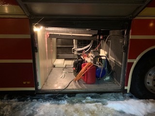

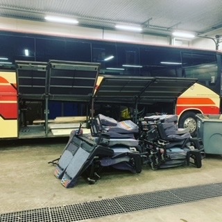

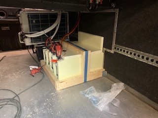

Tänä iltana tein akuille kaulukset etteivät karkaa kurvatessa, vesisäiliö istui paikoilleen kuin vartavasten tehty👌👍 Suihkukopille tein tilan ja vähän ehdin jo seiniäkin leikellä ja ruuvailla nippuun.
Niin ja penkkejä sais tarvitsijat hakea ihan ilman jos sattuu olemaan tarvetta 😄

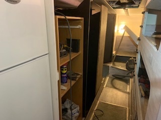

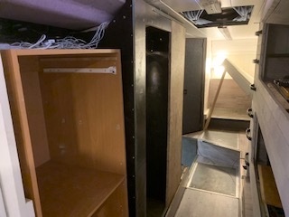

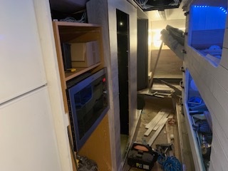

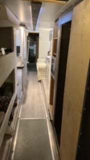

Tänään sain suihkukopperon rungon valmiiksi.
Tässä mietiskellyt sitä että millä tuon kopin sisältä pinnottais jos ei laatoita. Onko kukaan laittanut vinyylilankkua pesutiloihin? Sehän on käytännössä muovia niin luulis sen puolesta kestävän esim. suihkun seinässä. Olis kevyt ja helppo laittaa 🤔 lattiaan muovimatto tai laatta. Kosteus sulkumäskillä meinasin ensiksi sivellä kopin.
Viestit: 942
Re: Scania Carrus 602 ”Elise” projekti tarinaa
Mä laittelin semmoista "Fibo Trespo" levyä seinään. Helppoa hommaa. Se on 11mm paksu vaneri missä on laattakuviointi pinnassa. On ihan VTT-sertifioitu vesieriste leivottu valmiiksi sinne levyn sisään. Hyvä vielä kun noin ohut ja kevyt rakenne.
Bauhaus ainakin myy, on kyllä sika kalliita. Minä löysin jostain vahinkovarastosta jotain lievästi palovaurioisia levyjä pilkkahintaan, mutta silti piti bauhausista käydä ostamassa ne alumiiniset sokkeli- ja nurkkalistat niin menihän niihinkin.

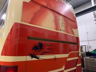

Noniin. Ei mennyt joulupäiväkään ihan makoiluksi.

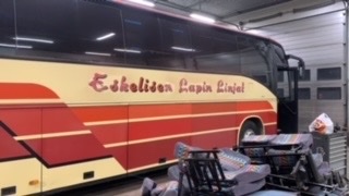

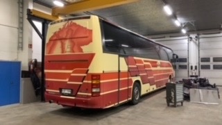

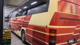

Oli pakko lähteä vähä jaloittelemaan kinkun vierestä niin samalla hiepasin tekstejä kyljistä vähän matalemmiksi ja sutasin telalla punaisella mastonilla x 3 niin sain viimein tekstit peittoon.
Tarrathan olen tilannut tähän Kiinasta mutta ei hermo kestänyt odottaa ja saahan sen tuohon päälle jos tahtoo joskus,.. voi jäädä laittamatta🤔

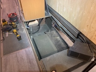

Tänään löysi paikkansa myös ruuman lämmitin ja pieni tarra takaseinään

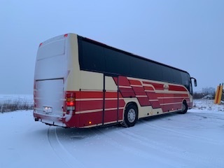

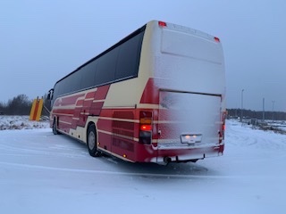

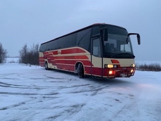

Tänään käytiin myöhästyneellä tapaninajelulla Elisellä, ja hyvät kyytithän se antoi taas👍😄 Tankillakin kävin ja 360 litraa sain lirutettua talvilaatua, joskohan se nyt tuli ajettua kesälaadut tarpeeks vähäksi? Tässä nyt koiran kanssa kotipihassa testataan viihtyisyyttä ja lämpöä ja hyvin täällä tuntuu viihtyvän näin perus asennossakin sohvalla 😄 Suihkukoppia vois pinnoittaa ulkopuolelta laminaatilla jo mutta nyt ei jaksa,.. tänään pidetään vapaapäivä 👌😊

vill33 kirjoitti: 27 Joulu 2020 19:29 hienon näkönen laitos 💪 laitoitko ikkunan ja eristeen väliin jotain materiaalia? onko tuo karja rauta omia tekosia?
Ikkuna vasten on suoraan ff-pir 30mm, molemminpuolin alumiinikalvoinen uretaanilevy.
Karjapuskuri taitaa olla ihan made by Eskelisen Lapin linjat Oy 👍 Näkyy olevan saman näköisiä rautoja heidän muissakin vanhemmissa autoissa. Miettinyt että pudotanko pois mutta eipä tuo tuossa ruokaakaan tahdo niin olkoon nyt toistaiseksi,.. ei se tätä raitaluukkia pahennakkaan 😄 😉

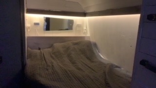

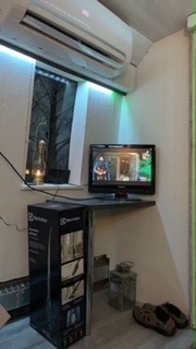

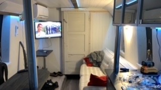

Tänään tein hankintoja ja ostin gigantista 32” älytelkkarin. Nyt on sitten jotain älyä tässäkin kopissa 😄
Ostin myös vesipumppuautomaarin ja huomenna haen lämminvesivaraajan. Täytyy haalia vähän tarvikkeita vesijärjestelmän tekoon että saa sitten kerralla tekassa pois.

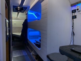

Tänään tuli askarreltua lasten sänkyyn ledinauhavaloa, oikein musiikin tahtiin välkkyvät😄 Poika tykkäsi kovasti👍 Vieläkö patjat sais verhoilijalta niin vois jo testiretkelle melkein lähteä👍

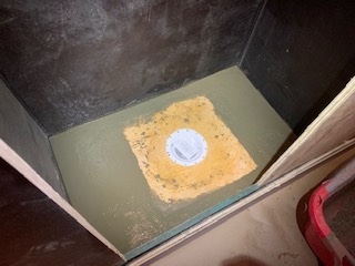

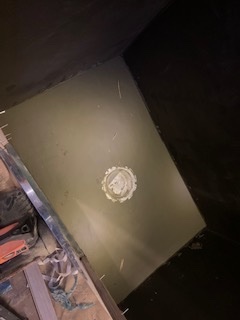

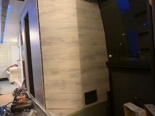

Tänään aamusta valoin suihkukopin lattian. Huomenna olis tarkoitus vetää pintaan tasoite ja samalla vähän kaatoja kaivolle tehdä. Illasta eristin vielä ensimmäisen tavaratilan lokeron muusta ruumasta että ei ilmalämpöpumppu puhalla ruumasta lämpöjä pihalle. Ilmaa tuntuu saavan silti riittävästi keulan kautta mutta tämäkin selvinnee paremmin kun pakkasille alkaa kunnolla.

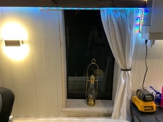

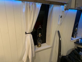

Vielä vähä hempeilyhommia 👌😊😄
Vaimo oli pari verhoa ehtinyt jo ommella niin naulasin heti seinään 💪😄

On saatan työläs koppi tuo suihku 🤨 Vissiin viikon jo tätä perkelettä hieronu ja ei se etene,.. oota että kuivaa valu, tasoite, nakerra levyä, nakerra laminaattia, paksulla on ahastaki🤨 Kuumaki on,.. 😳
Nooh, jospa se viikon päästä alkais olla valmiimpi 🙄

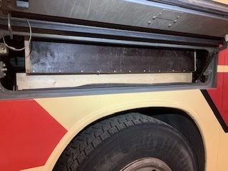

Konehuoneen varjolistat iskin vielä tässä kaljotellessa paikoilleen

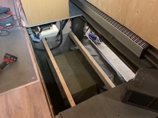

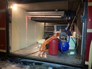

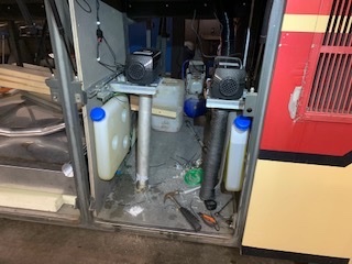

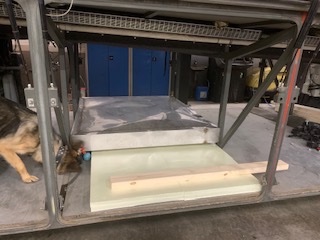

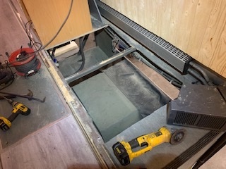

Semmoisis havaintoja tuosta ilmalämpöpumpun ulkoyksikön eristämisestä muusta ruumatilata että nyt ilppi sulattelee tosi harvoin. Lämpöä sisälle tulee tosi hyvin ja selvästi harvemmin sulattaa nyt. Toimii jopa paremmin kun kotona.
Taidan rakentaa kotiakkin katoksen ulkoyksikön päälle🙄🤔
Rossipohjiin ja kylmille vinteille ovat hullut niitä pultanneet. Sieltä saa plusasteista ilmaa paremmin kuin pohjoisseinältä.
Tuo sama pätee varmasti myös bussin ruumaan, siellähän se ulkoyksikkö on säältä suojassa.

Kannattaa vain muistaa että se ilppi kylmentää sit sitä ruumaa, välikattoa, alapohjaa samaa tahtia kuin lämmittää asuntoa.
Ainakin rossipohja ja kylmä vintti on noin niinku kosteusteknisessä mielessä riippuvaisia sisältä tulevasta lämmöstä, joten en ikinä suostuisi kylmentämää niitä talossa. Jos vintti tai rossipohja kylmennetään, ilma ei vaihdu siellä, ainakaan niinkuin on suunniteltu, kun ilma on kylmempää kuin ulkona.
Bussissakin laitan yksikön puhaltamaan ulos, kun sellaisen asennan. Näin ruuma ainakin teoriassa pysyy lämpimämpää.
Ei sitä ulkoyksikköä umpioon kannata laittaa, jostain sen on saatava uutta ilmaan kennoon. Muuten kylmenee tilat. Reilut sisääntuloaukot ruumaan - eiköhän homma toimi. Ajon aikana sitä lämpöä saa moottorista.
Rölli B10M-autossani ulkoyksikkö oli sivuluukussa omassa pienessä kotelossa. Käytettäessä luukku oli auki ja homma toimi hyvin. Jäädytyksellä sitä tuli, joskus käytettyä ajossa luukun ollessa kiinni. Tilan pohjassa oli pari 50mm reikää ja sieltä se sai ilmaa. Kyllä se koppi kuumaksi tuli, mutta kylmää tuotti edelleen. Tällä hetkellä autossani ei ole ilppiä - ainoastaan tuollainen siirrettävä ilmastointilaite puolikiinteänä asennuksena.

Carrus b12 kyseessä ja ite kun mitoin niin päädyin että kun ilpin asennus tulee niin eteen kuskinpaikan alle akkukoteloon tulee tila.

Tarkoitus olis toinen ilppi laittaa jossakin vaiheessa perään ja tämän ulkoyksikölle olis just hyvä paikka vänkärin puolella moottorin sivuluukun takana. Alkuperäinen vessa kun kans tulee jossakin vaiheessa uudelleen rakennettavaksi kasetti WC malliseksi niin tilaa tulee ilpille lisää kun paska säiliön saa purkaa pois.
Tämä nykyisen ilpin ulkoyksikkö toimii pirun hyvin nyt kun eristin sen muusta ruumasta ja ilmanotto on keulan kautta ja ulospuhallus tiivistetty sivuluukun säleikköön 👍 Nyt on -12 pakkasta ja hyvin pysyy autossa peruslämmöt. Muutaman yönkin olen jo tuossa nukkunut ja yöksi laittanut toisen kiinawebaston pöhisemään ja asettanut 22 astetta niin hyvin tarkenee👌👍 Kovempia pakkasia ootellessa näkee sitte onko tämä tällaiseen vielä talviasuttava vai ei.
