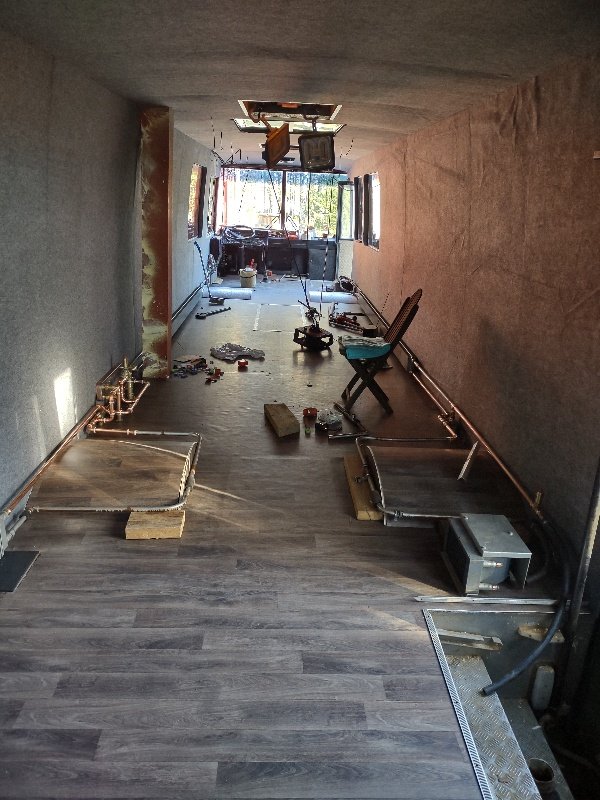

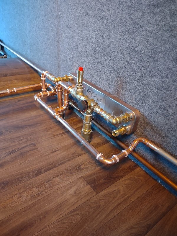

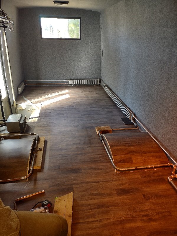

Nyt ne ois putkihommat tehty, ois lämmönvaihdikii jos lämmintä vettä haluaa

Taas sais siivota😅
