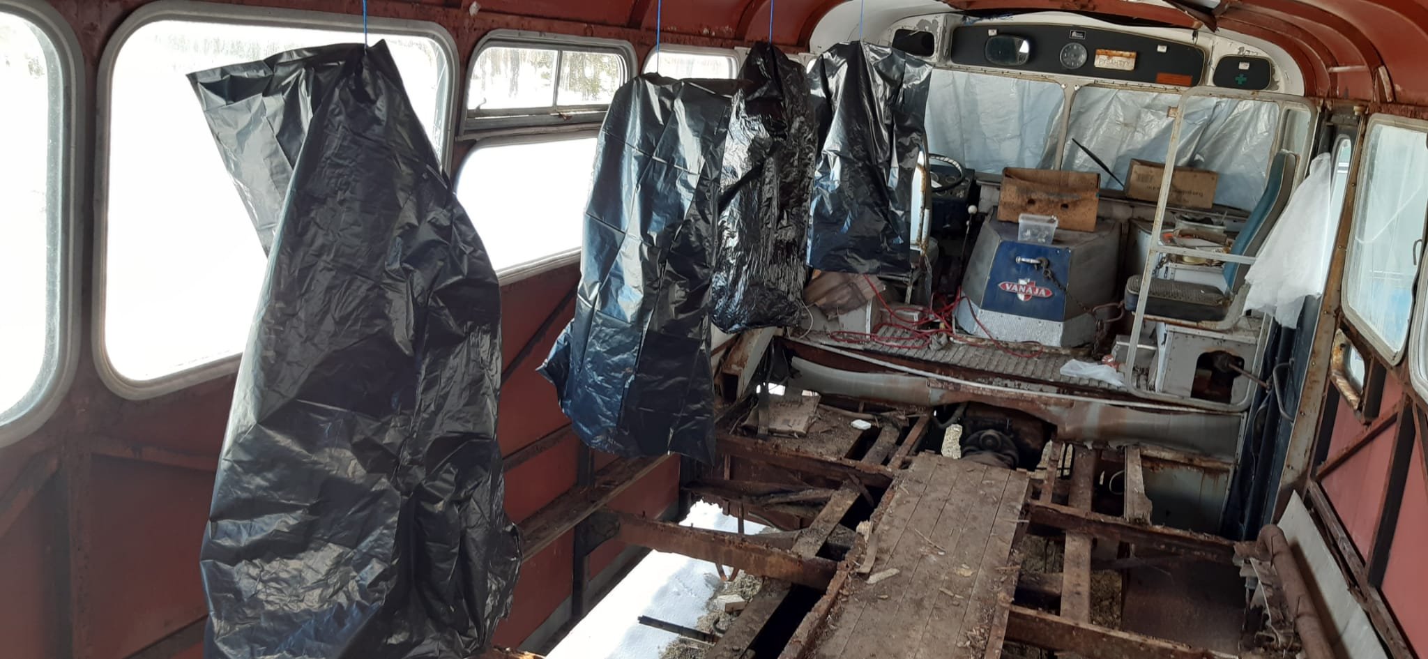

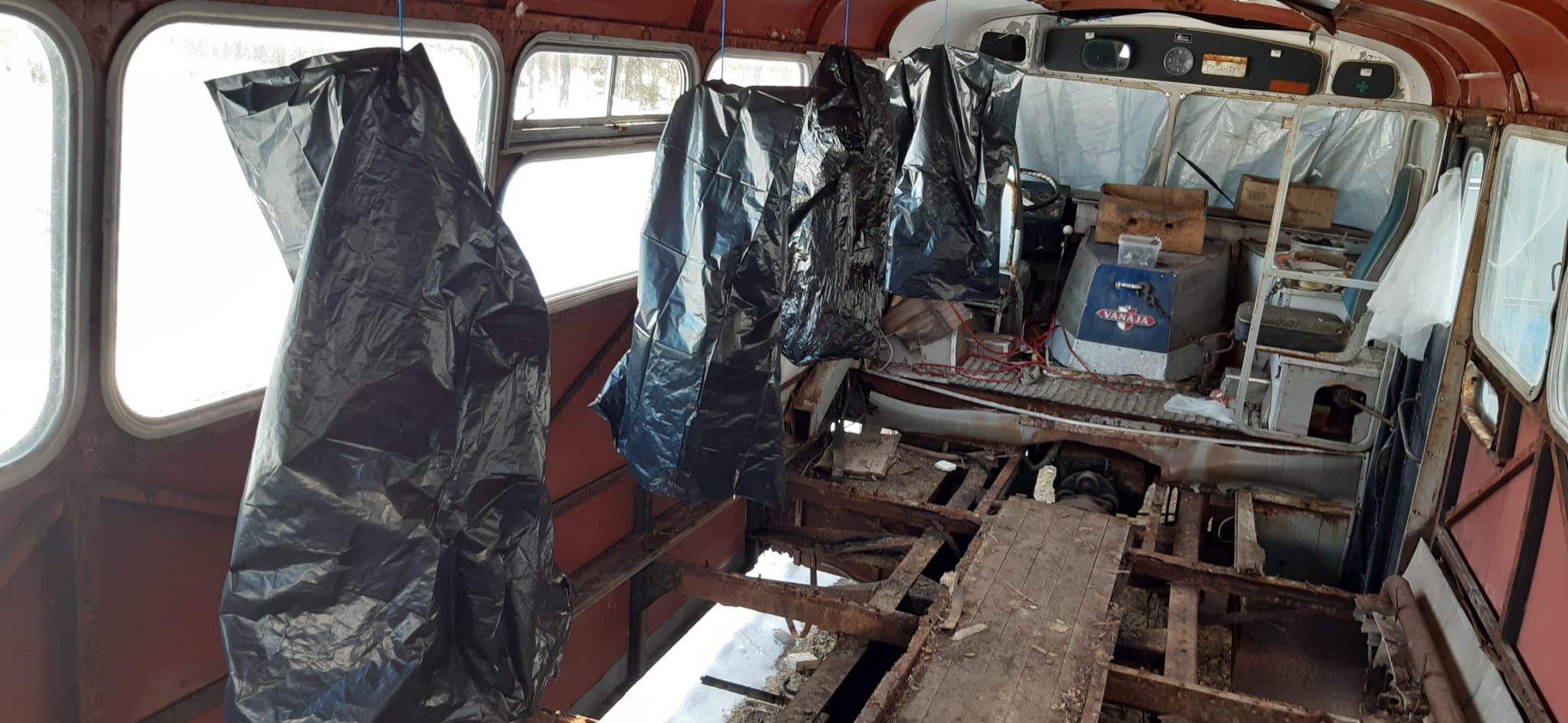

Linja-auto harrastuksen monimuotoisuutta, Vanajasta tuli lihan roikutus paikka muutamaksi päiväksi.
