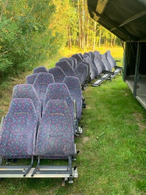

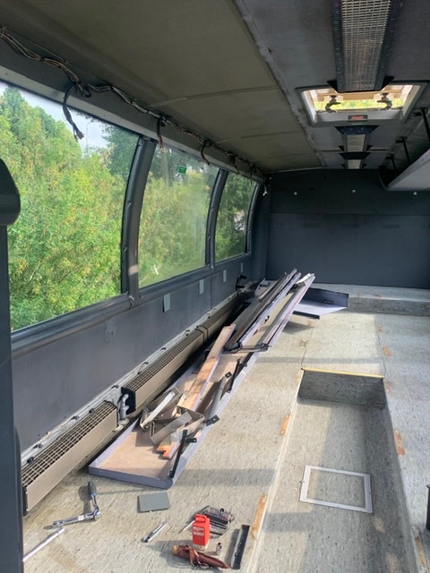

Oma projekti on edennyt hitaasti penkit on purettu ja vessaa aloin purkamaan mutta jäi vielä kesken. Vessan koneisto lähtee toiseen autoon ja koppi kaatopaikalle.
Penkkejä on jos joku niitä haluaa, vien ne huomenna varastopaikalle kuivaan halliin.
Tilaa on..

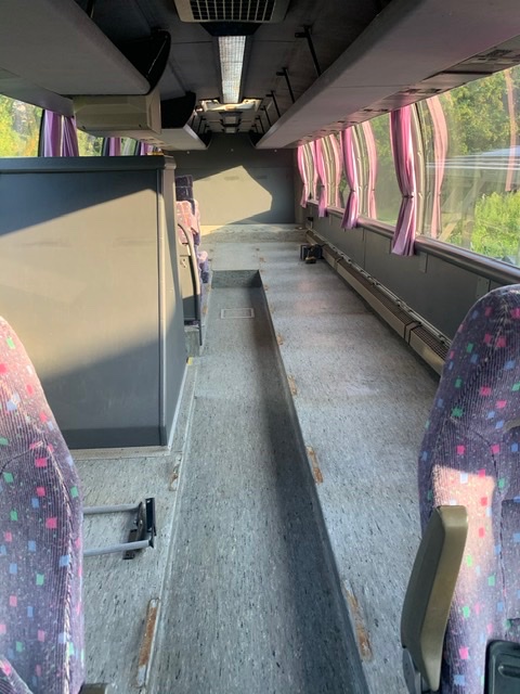

Paljonko tuossa on sisäkorkeutta käytävän kohdalla?
Lattiaa ei kannata pudottaa kuin niistä kohdista missä sitä oikeasti tarvitsee. Keittiöön voi tehdä pienemmän viisteen. Jää kaappien sokkeliksi vanha pokkaus. Kerrosänkyjen kohdalla lattian pudoyus on täysin turhaa. Alasängyn alle voi tehdä matalan laatikoston niin peti on sopivalla korkeudella.
Minulla on 3-kerrossänky siinä tuo tasalattia tietenkin antaa muutaman lisäsentin punkkiin

Sisäkorkeus on keskioven kohdalla 2m ja perällä 1,94m.
Kerrossänkyjä tulee molemmin puolin mutta kaksikerroksisena, kolmea ei saa mahtumaan päällekkäin hyvällä tahdollakaan.
Lattian madallusta ei ole tulossa kuin vessan/suihkukopin ja keittiön kohdalle. Muualta levennän käytävän tuon pokkauksen verran, levenee noin viitisen senttiä yhteensä.

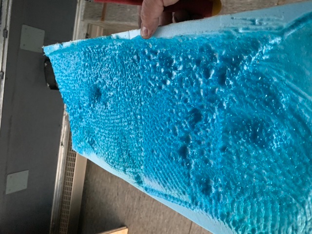

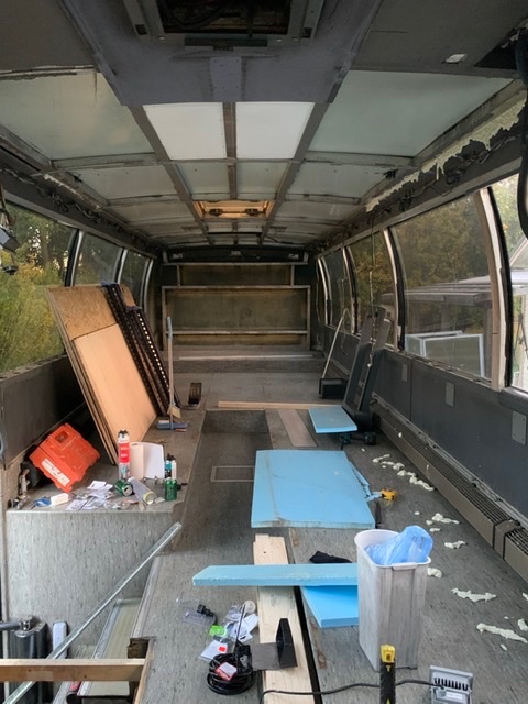

Jotaki pientä on näperretty.. Purin vanhat eristeet pois, oli melkoisen märkiä ja painavia varsinkin reunoilta. Samalla muutamat reiät umpeen.
Uusia eristeitä koitin liimailla mutta ei menny ihan niinku strömsöössä, ei kestä Finnfoam iän vanhaa kontaktiliimaa :evil:

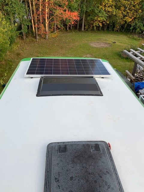

Paneeleista 1/4 paikallaan, melko työlästä yksin laitella eikä tilaa ole yhtään ylimääräistä. 285w/24v-spekseillä nuo paneelit, josko tuo ois askel lähemmäs omavaraisuutta sähkön suhteen.

Finnfoamin saa hyvin liimattua tuollaisella No More Nails -tyylisellä liimalla. Muutama läntti reunoihin ja keskelle. Loppuosaan pullourtsia. Lankuilla kiilaa kiinni ja kahvitauon jälkeen eristeet pysyy paaliin asti seinässä. Liiman on hyvä olla elastista versiota. Seinä sumupullolla kosteaksi niin urtsivaahto tarttuu kuin tauti.
Lassetapio
Viestit: 16
Liittynyt: 02 Elo 2020 03:26
Location: Oulu
Re: Volvo b10m lahti eagle 560 -99 "frog"
Viesti Kirjoittaja Lassetapio »
Hyvä vinkki, kiitos tästä! Kokeilin ja toimii.
