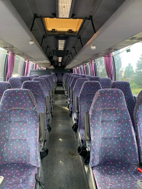

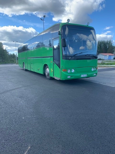

Tuollainen tuli haettua Kittilästä, ex-paunulainen.
Tämä pysyy bussina jo pituutensa (13,7) puolesta mutta muutan 16-paikkaiseksi. Purkamista ja rakentamista tiedossa 8)
Äkkiseltään hyväkuntoinen aihio, webasto ei toimi ja osa luukkujen lukoista oikuttelee mutta eiköhän nuo saa pelaamaan..
Penkkejä ja yks vessa koneistoineen tulee tarjolle poiskantohinnalla :lol:
Vielä en osaa kuvitella mihin käteni sotkin mutta eiköhän se vielä selviä.. :oops:
Pihaankin tuo sopi melko sopuisasti.. Näköjään videoita ei saa suoraan lisättyä, laitan myöhemmin linkin.
