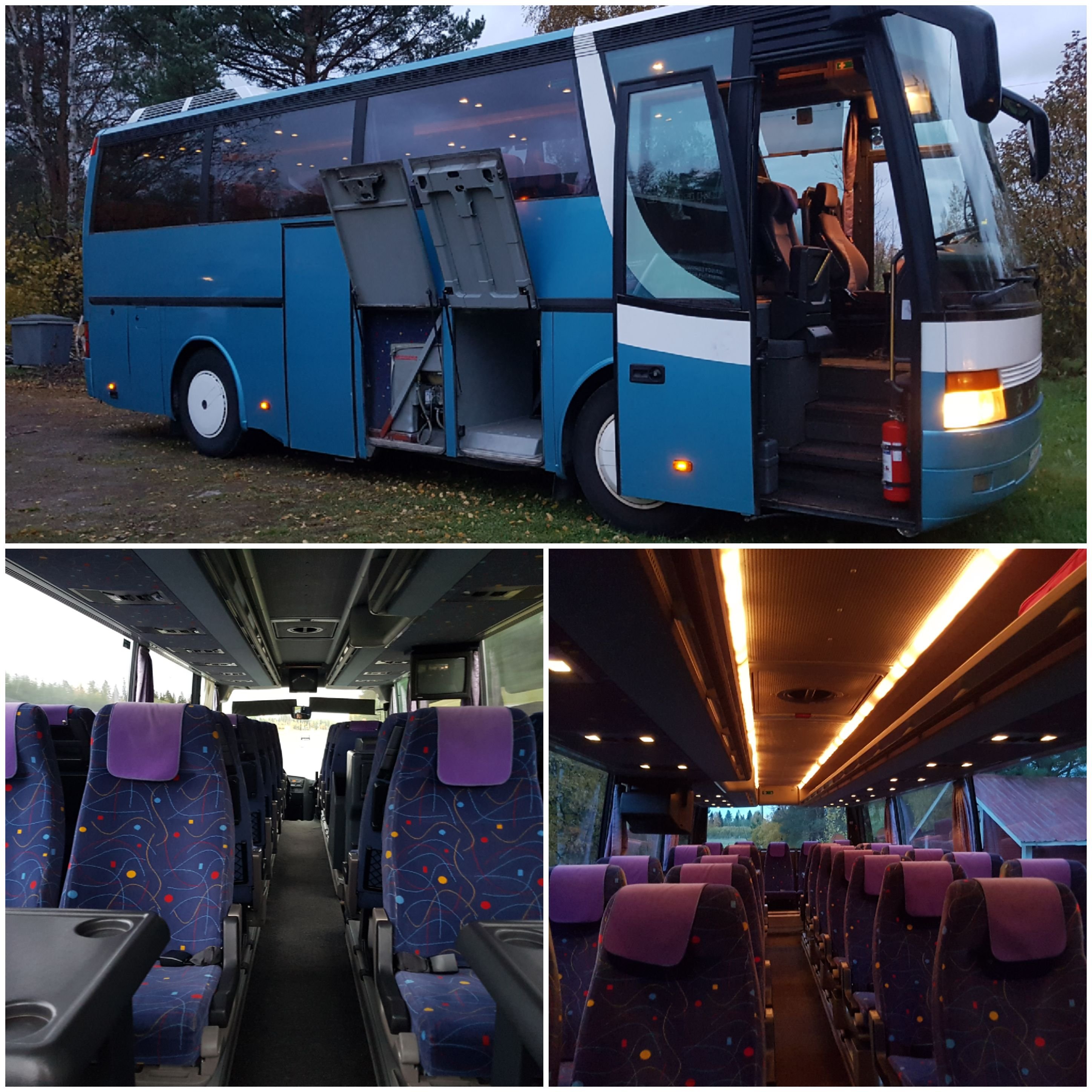

Uus kulkuri ilmoittautuu. Pihassa tuommonen vähän niinku linja-auto, mutta paljo lyhyempi :lol: Matkailuautoksi tehdään ja ensi kesänä pitäisi matkailla. Tyhmiä kysymyksiä alkaa varmaan satelemaan tänne kun rakentaminen etenee :)

Hieno aihio, tervetuloa!
Ellei bussin hankkimisen pointti olisi meillä ollut nimenomaan pituuden tuoma tila, olisin oikein mielelläni itsekin hankkinut jonkun tuollaisen pätkän. :)
