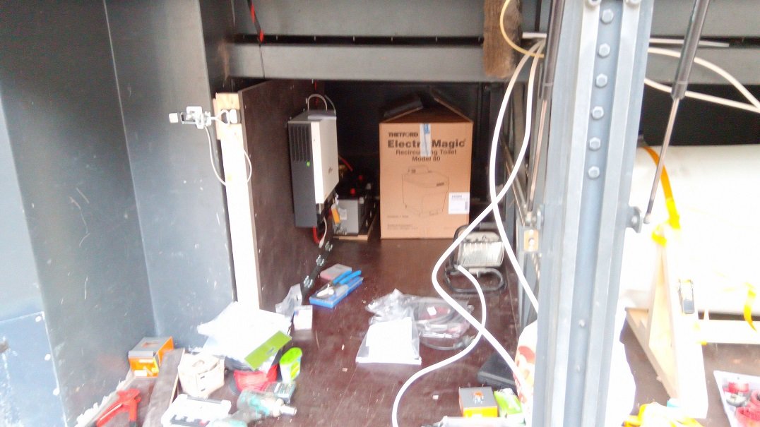

Pikkusen saatu taas projektia eteenpäin. Työt haittaa harrastusta tässäkin tapauksessa ja lähestulkoon kaikki vapaa aika onkin mennyt sorvatessa osia paikalleen. Tuli ikävä yllätys vastaan kun muutamina päivinä satoi vettä aika rankalla kädellä, katto vuoti useammastakin kohtaa..
Katolla kävästyäni en ihmettele yhtään, että miksi. Ilmeisesti useampi kaveri käynyt vanhoja korisaumoja paikkailemassa, silikoonilla, sikaflexillä ja ties millä muulla. Massaa oli vedelty sinne tänne ja tuonne. Odottelin, että tuli vähän kuivempaa keliä ja kävin kaikki katon saumat läpi. revin pois kaikki ylimääräiset hapertuneet massat ja niin pitkälle kuin suinkin sain alkuperäistä massaa leikattua. Kävin kaikki saumat sikaflexillä läpi ja nyt on yhtenäinen sauma jokapaikassa, ei pitäisi vuotaa ainakaan näistä kohdista. Kun ehdin niin käyn vielä aquaproofilla läpi kaikki. Saa samalla sikalle vähän uv suojaa.

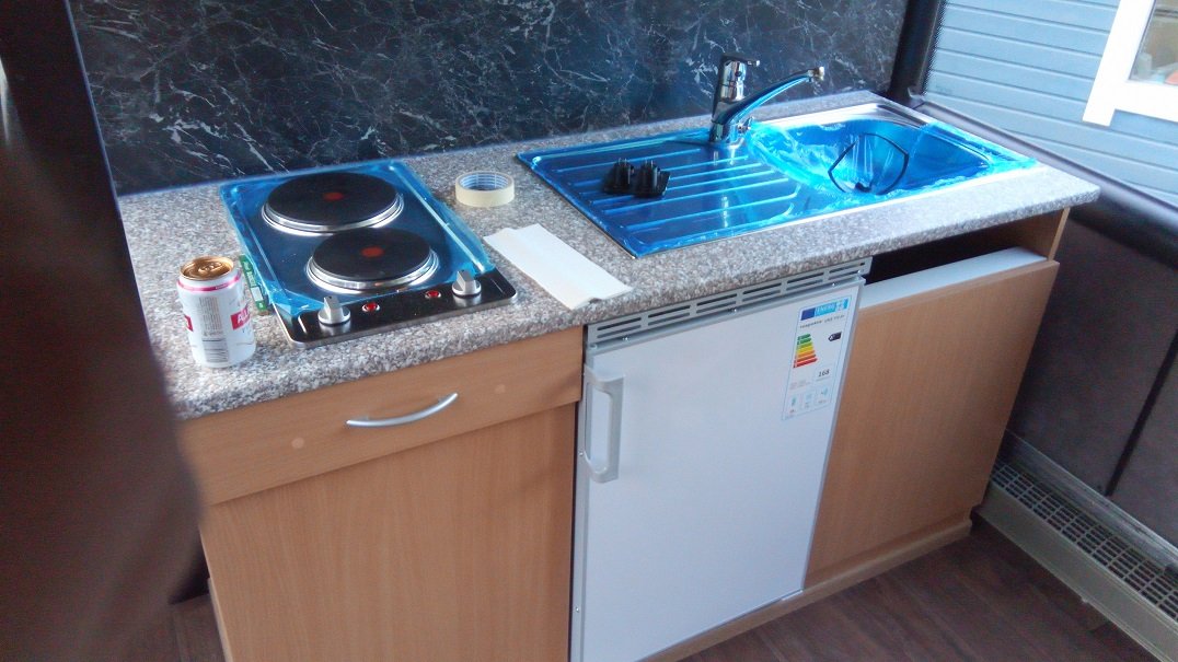

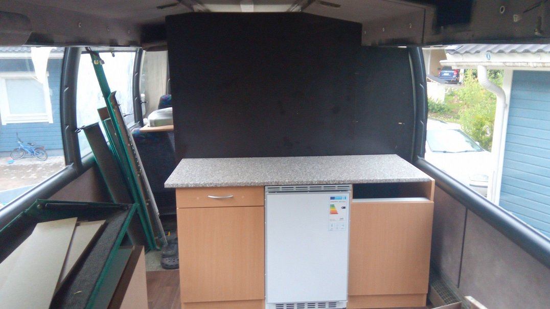

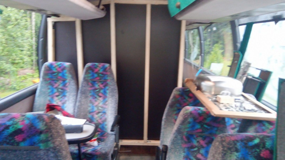

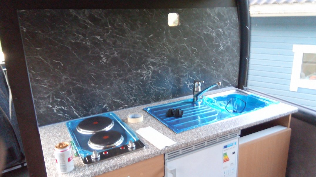

Sisälle sain väliseinän väkerrettyä ja keittiö alkoi hahmottumaan paikalleen.

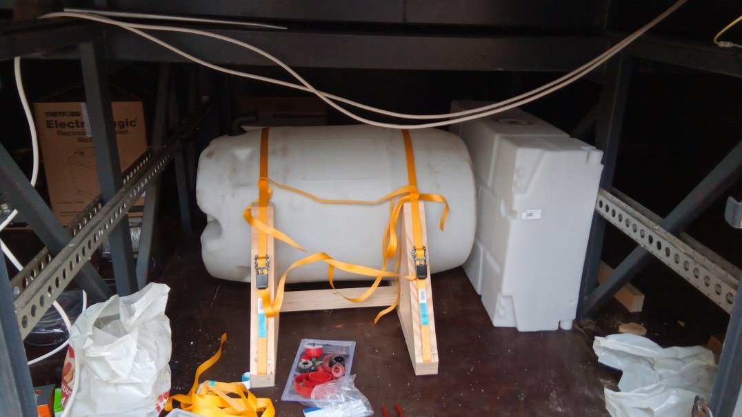

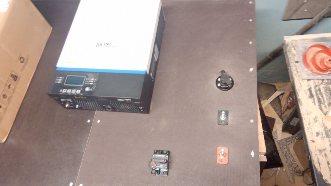

Akut sain myös paikalleen ruumaan moottorin kuskin puoleiseen syvennykseen ja sähköjen rakennusta miettiessäni päätin tehdä keskelle tuollaisen "sähkötaulun". Taulu on saranoitu alhaalta ja salvoilla kiinni yläosasta, saa siis käännettyä hieman auki mahdollisia kytkentöjä varten. Invertteri tulee taulun keskelle ja oikealle puolelle "pikkusähköt" 24v ja vasemmalle tulee valovirtapuoli kun appiukko ehtii asennella. Tauluun tulee myös yksi rasia ruuman puolelle kompuraa varten ja jos tulevaisuudessa jonkun pienen varaajan kytkee tähän. Itse en ymmärrä tuosta valovirtapuolesta yhtään mitään, niin jätän suosiolla koskematta. Rasiat asensin paikalleen väliseinään, että sain tehtyä valmiit paikat. Johtojen vedot tulee matkustamoon tuosta väliseinän kautta.
Hieman myös vesisäiliöitä aloin hahmottelemaan ruumaan.

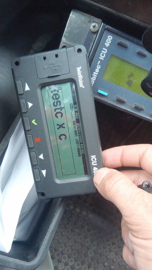

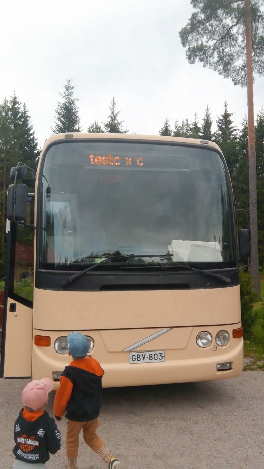

Aikani yritin pelleillä myös tuon ICU400 kilven ohjaimen kanssa (muistikortti malli) ja en saanut kirveelläkään toimimaan, siis ohjain kyllä toimii, mutta ilmeisesti muistikorttini ei ollut yhteensopiva tms. Päätin lopettaa leikin ja tilasin jenkeistä ICU402 ohjaimen tilalle ja eipä tarvinnut kikkailla, töpseli kiinni ja tikulla pikainen testi tiedosto sisään ja avot!

Puhuuko tuo ameriikanohjelmoija myös ääkkösiä?

Jule kirjoitti: 18 Heinä 2019 10:35 Puhuuko tuo ameriikanohjelmoija myös ääkkösiä?
Juu, valikot saa ihan suomeksi. Takana lukee että made in brazil, mutta lukee myös, että made in usa. Ota siitä ny selvää sitte :)
