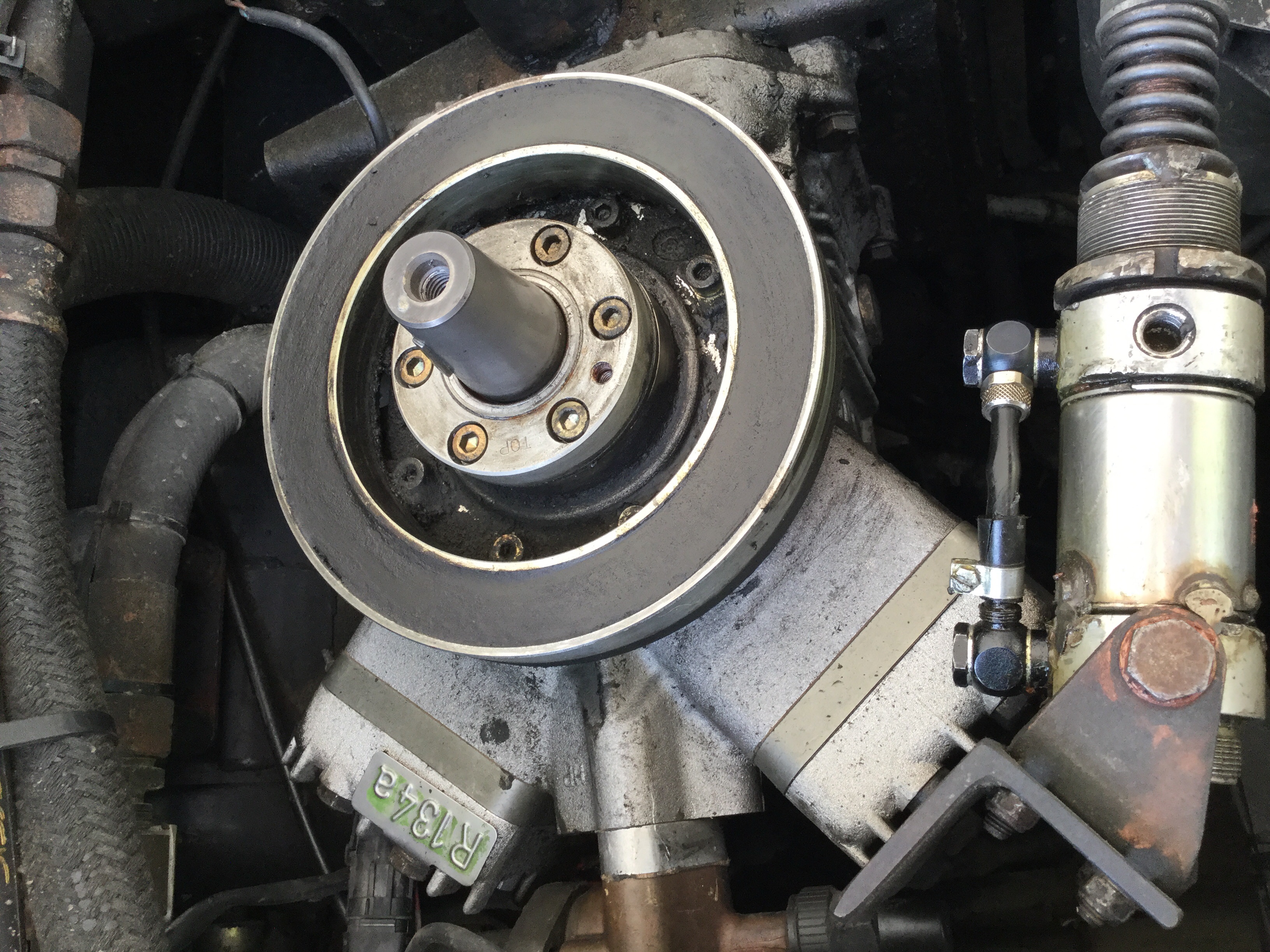

Re: Volvo B12 Carrus 602 vm 1996 "Tyttis"
Tuossa kuva kompr hihnapyörä poistettu mag paikalla, keskellä oleva tiivistepaketti ( 6 kpl kiinn ruuveja)vuotaa muistaskseni n200€ osa.
Jäähdytys kompressorissa ***)) voiteluöljy, siltä varaa jos ei tuttu tuo tekn,!! Ei saa avata mitään täytötulppia siellä sama kylmäaineen paine kuin kokojärjestelmässä (R 134A todennäköisesti). Tuo vuoto talven jälkeen osittain ellei laitetta ole
käytetty & tiivisteen ikääntyminen, jos jäähd käytön jälkeen vielä vuotaa syytä tehdä ensiaputoimet ettei käylmäaineet vuoda
ulos ( järj on n8 kg hinta luokka 100€/ kg paitsi virolaisilla halpaa, suomessa saastevero lisätty). Tiivitepakettia saa varaosa
liikkeiden kautta ja kylmähuoltofirmatkin tilaa tarvittaessa.( kompr malli kyltti tiedot hyvä tarkistaa ..)
Jos käytön jälkeen vuotaa , etkä pääse huoltoon voi toimia seuraavasti:::
1. Poista kompr hihnat ja ota magn kytkimen sähköliitin auki.(ettei käynnisty)
2. Sulje komp ja järjestelmän väliset kylmäaine hanat ( kylmäja paluuputkessakomp lähdöissä)
3! Huom lappu kompr että hanat suljettu ! jos kompr käynn hanatkiinniollessa hajoaa!
4. Nyt voi komp etupään purkaa ( oletus että hanatei vuoda) vain pieni määrä kylmäainetta tulee ulos javaihtaa tai vaihdattaa
tiivistepaketti , komp tiettu määrä voiteluöljyä ( pitäis olla tark silmä) sitä lisätään tarv kun kylmäjärj huollossa::
tyhjennys,tiiveystesti, täyttö ...
***))Netistä löytyy lisätietoja komponenteistä ym. Bock FKX 40/xxx= sama tiiviste ero syl tilavuudessa 470 cm3 jne koot
kylmäaine R134a !

90% vuotokohdat on juurikin tuo akseli tiivistesarja. Jos jollain ongelmia ja täyttötarvetta ja täällä päin ajelua niin huolto onnistuu. Huollon hinta 120-150e sis alv. Bock akselitiivistesarja 150e+alv, kylmäaine R134A pikkasen vajaa 50e+alv/kg tämänpäivän hinnoilla. Kompura öljy tais olla jotain 35e litra. Automaattikoneella järjestelmä tyhjäksi, uusi tiivistesarja, oikea määrä öljyä, n. 4h alipaineistus, tiiveystesti ja täyttö. Lisäksi kannattaa tarkistaa että katolla olevat lauhdutin ja höyrystinpuhaltimet ovat ehjät.

BussMAN ja VANHOOL, kiitos asiantuntevista neuvoista.
Alkoi kyllä tässä mietityttämään että jos tuo kompura vaatii nyt satojen eurojen remonttia ja kun kattokanavien purkaminen loppuun on enää lähinnä noista putkista kiinni, että josko tuosta kattoilmastoinnista olisi sittenkin luopunut kokonaan - kyllä se ILP viilentäisi ajon aikanakin. :D Mutta aikataulu on nyt niin tiukka että eipä tässä kohtaa enää noin isoa muutosta suunnitelmiin voi tehdä kun maanantaina jo pitäisi eristää eikä tuon purkaminen omatoimisesti onnistu.

Olen viettänyt aamusta lähtien melkein koko päivän puhelimessa ilmastoinnin kompressorin vuoksi ja ylläolevien tietojen sekä useista eri huoltopaikoista (näkemättä, puhelimessa annettujen tietojen perusteella) saatujen arvausten ja mielipiteiden perusteella päädyin nyt siihen että kattomasiina saa nyt kuitenkin lähteä kokonaan kun kompressorin kunnosta tai korjaantumisesta kohtuulliseen hintaan ei ole varmuutta. Siitä ei ollut kuskillekaan ajon aikana erityisesti iloa, joten päätin että mekin pärjätään nyt sitten ilman ja toisaalta jos niin halutaan, nyt voidaan sitten laittaa katolle ainakin pari paneelia lisää jo nyt tulossa olevien neljän lisäksi.
Vien bussin tänään Volvolle jossa lupasivat ehtiä illalla tyhjentää sekä kylmäaineet, että katolle menevän jäähdytysnestehaaran, joten pääsen sitten viikonlopun aikana pätkimään putket pois eristyksen tieltä (eristystä ei saanut siirrettyä myöhemmäksi kuin ma-iltaan, muuten se siirtyisi ihan liian pitkälle eteenpäin).
