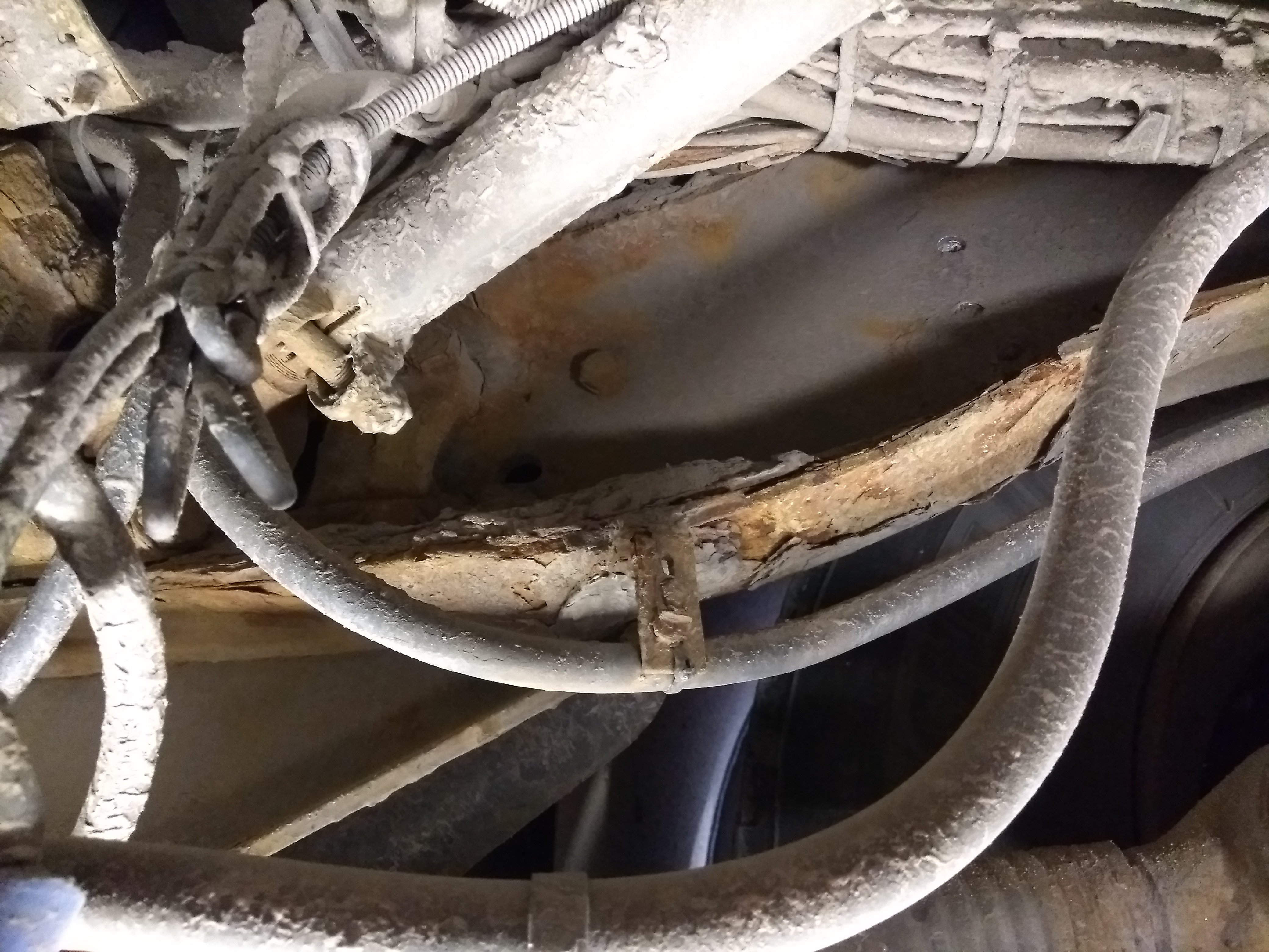

Nyt ois leimaa taas vuodeksi eteenpäin!
Imatralla maksoi katsastus +pakokaasut+jarrut+nopeudenrajoitin 250€
Lähdin ihan sillä mielellä, että korjauslistan haen mutta tulikin kehut ja merkki pöytäkirjaan, kelpasi.
Pääsin samalla reissulla ihmettelemään bussia alhaaltapäin ja onhan tuonne jo ruostettakin kerinnyt kertyä. Kuulemma ei mitään hälyyttävää mutta pisti vähän miettimään, josko asialle pitäisi jotain tehdä?

Re: Scania k114 Eagle 560 2002 -Solina
Eihän tuosta oo ku maalit vasta varissu pois. Ota ja päästele painepesurilla pois kaikki mikä heleposti irtoaa. Sen jälkeen näkee tarviiko olla huolissaan.
Viestit: 2641
Voihan sinne vetää tuuheasti jotain Krown alustaöljyä tai vastaavaa. Varsinainen massaaminen ei ole hyväksi kun ruostuminen on jo alkanut.

Kotelosuoja-ainetta mietin ruiskis pintaan putsauksen jälkeen. Teräketjuoöljyn perään tuntuvat wanhanliitonmiehet vannovan mutta taitaa olla aika sottasta kamaa.
Alustamassaa, tervaa ja 95E:tä. Sekoitussuhde vapaasti valittavissa. Ei kuivu muutamaan suveen.
Viestit: 2641
Tai sitten tuota Krown öljyä joka on ihan alunperinkin tuohon hommaan tarkoitettua.
