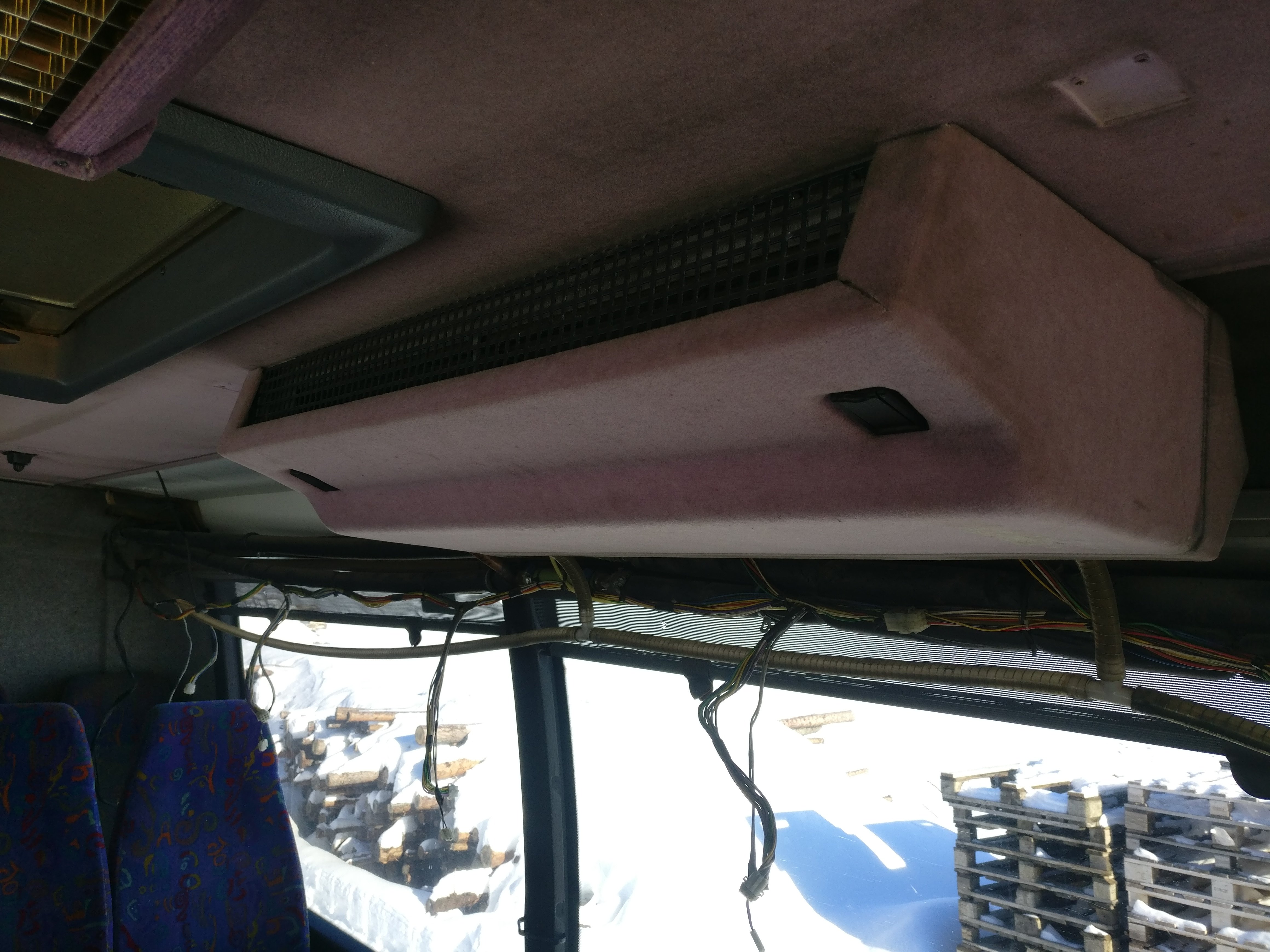

Onko noi sisäkatossa sivuilla edessä ja takana olevat 4kpl puhallin koneita nyt sitten pelkkiä lämmitys puhaltimia vai kuuluuko ne jotenkin tohon ilmastointiin?
Mieli tekis ne poistaa kun suunnitelmissa lattialämmitys vesiputkilla ja lto koneen tuloilmalle lämmityskenno niin luulis riittävän johonki asti.

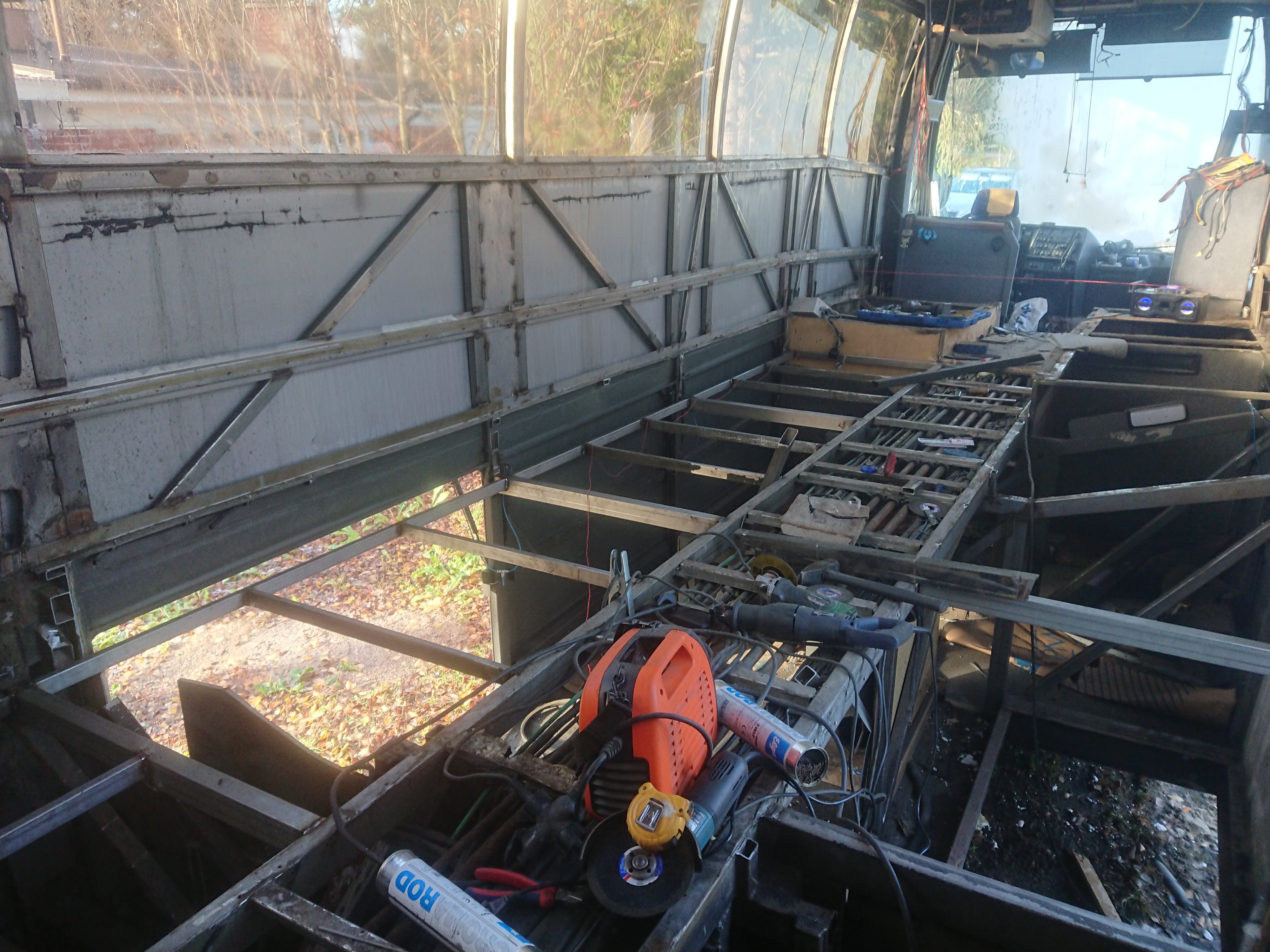

Tuo 300 mm korkea osa on 1,5 mm pellistä pokattu z-profiili jonka kylkeen on kiinnitetty 12mm vaneeri. Korokkeet muodostuu tuosta profiilista ja kuvassakin näkyvistä 20*40 putkista joitten päällä on sitten lattia vaneeri. Z-profiilin alla kulkevat 40*80 putket on sitten varsinaista kantavaa rakennetta. Käytävän lattia on suoraan niiden päällä.
VeihtiPekka
Viestit: 169
Liittynyt: 09 Syys 2017 21:28
Truck: K113, Regal 350
Location: Haapajärvi
Re: Marpi
Tuolta kun katot kuvaa missä keskivessa on poistettu niin siitä selviää aika hyvin Regalin korokkeet rakenne.

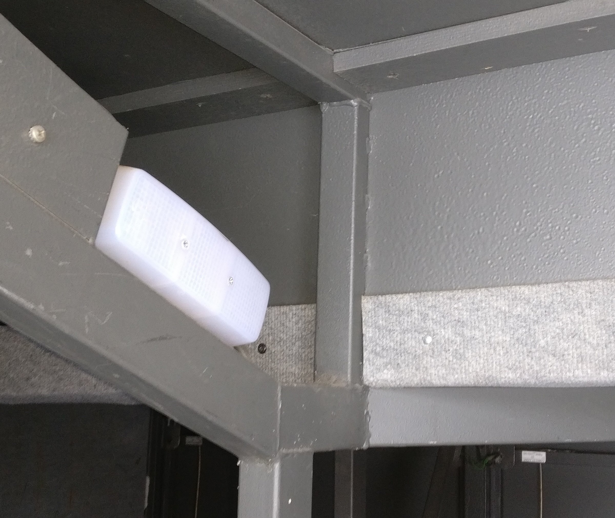

eagless kirjoitti: 13 Maalis 2019 22:03 IMG_20190309_151941__01.jpg
Tuossa kuvassa missä näkyy tuo peiteverhoilu niin sen ylälaidasta suunnilleen taisin vedellä omasta pellit mäkeen ja nuo 20x40 palkit kans mitkä on tuossa ylempänä. Mulla oli kans yhtä kivasti nuo palkit missä valo on kiinni. Nekin piti katkaista ja muuttaa vaakaan että sai tasalattian.

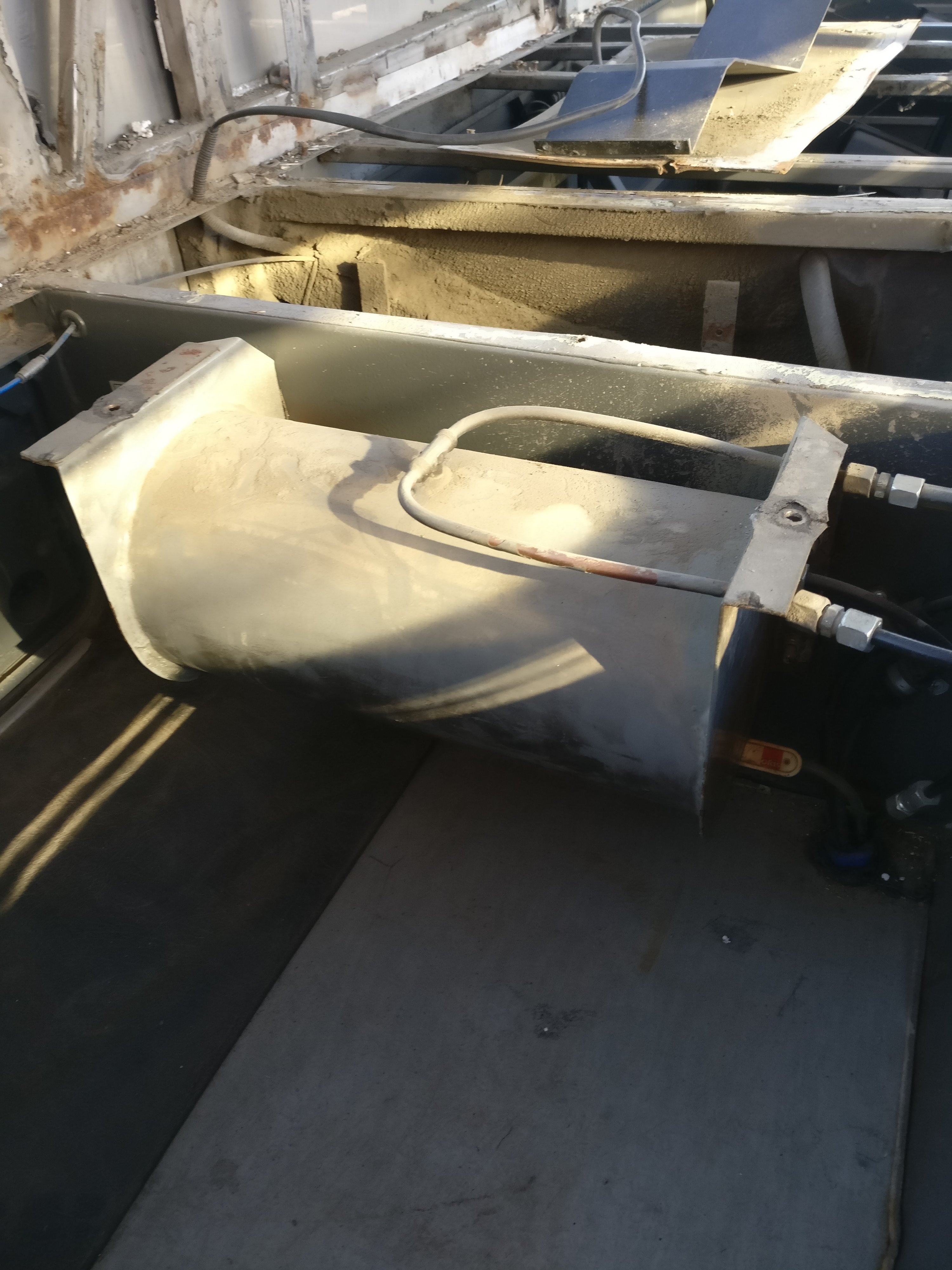

Mikä säiliö tuo on.
Ilmeisesti joku ilma?
VeihtiPekka
Viestit: 169
Re: Marpi
Ei tuo kyllä ilmasäiliöltä näytä. Missä se on, kuskinpuolella taka-akselin päällä pikkuluukussa? Veikkaan Webaston polttoainesäiliötä. Tuo päälle tuleva putki on löpön paluuputki tankille. Sitten siitä näyttää lähtevän joku piki sinne alas päin, weballe?
