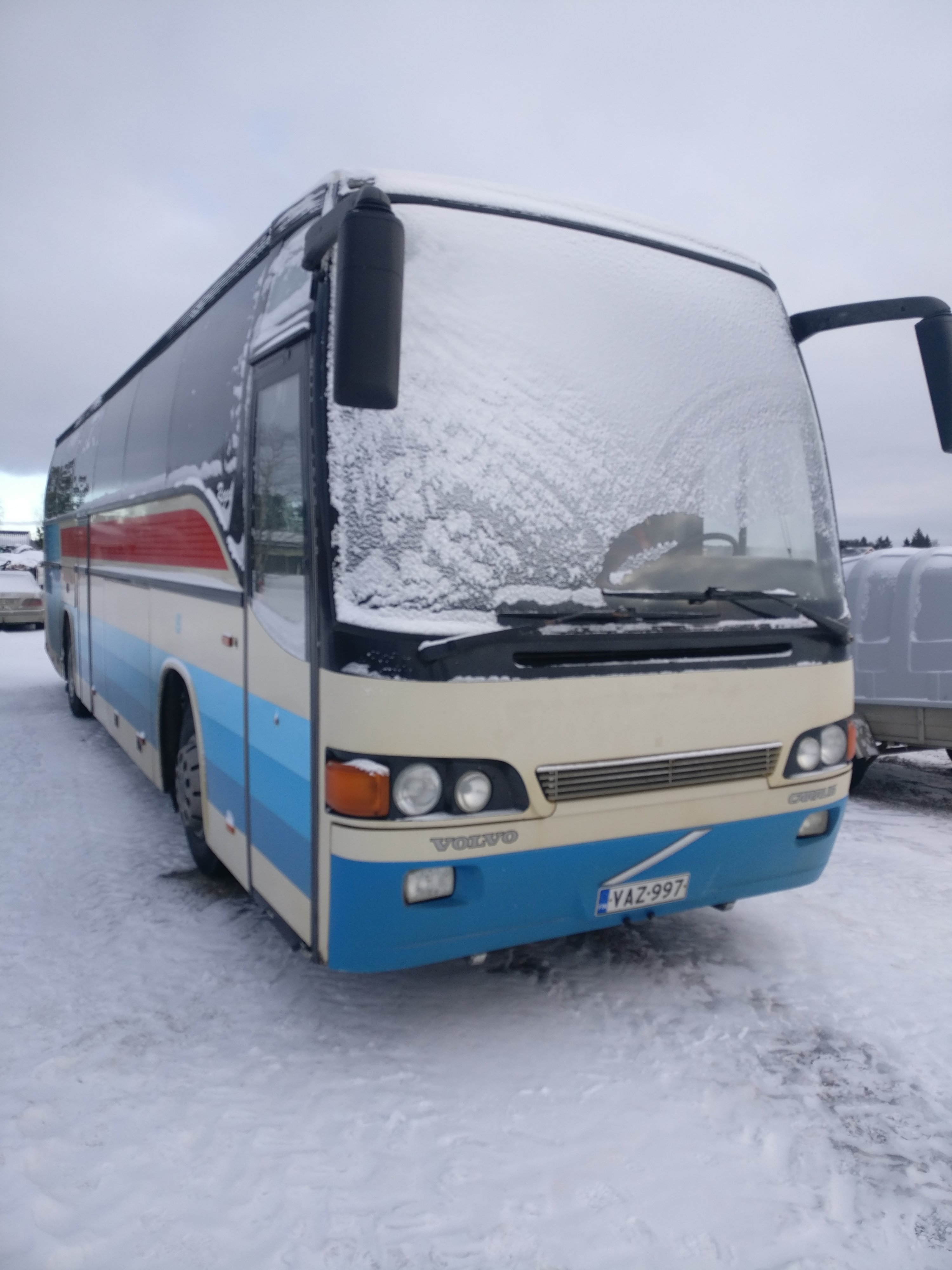

Hei
Noniin nyt se on uus perheenjäsen pihassa.
Volvo B12 carrus regal vm:97.
Vuosi meni opiskellessa kulkuriaihioista ja puolivuotta katselin mahdollisia aihioita.
Ulkomaita myöten katselin mutta teuvalta löytyi sopiva
Kriteereinä oli volvon takamoottorinen,manuaalilaatikolla,turisti perällä,alumiini/rosteri koppa,max 12m pitkä,kaksiakselinen,vm95 tai uudempi,rahtitilaa senverran että säiliöt,akustot,pumput,puhaltimet yms sopii sinne.
matalammat mallit oli ehkä ensisijalla mutta ei tuntunut olevan maailmassa edellämainituilla spekseillä
No eiköhän korkeamman kanssa aina tule kohta paremmin toimeen!
Täytyy nyt ensitöikseen ruveta katselemaan tuo lattia rakenne että mimmonen siinä ois tehdä tasalattia niin sais hyttään korkeutta lisää.
Tämä on sitten semmonen perheprojekti että pojat on mukana purkamisessa ja tekniikka puolella,tytöt on mukana sisustan teossa ja vaimon kans tehdään sisustan loppu somistukset.
En ole sitten mikään autonasentaja tai rakennus ammattilainen mutta kummaltakin alalta on jonkin verran käytännön kokemusta.
No kysymällä selviää ja tekemättömät paikat tekee ammattilainen.
Lopputuloksena olisi haaveissa saada läpivuoden asuttava koti jossa voi asua siellä missä haluaa milloinkin olla.
Ja juu kustannus hirvittää mutta valmis auto olisi niin kallis ollut että halusin aloittaa tämän alusta niin tulee semmoinen kuin haluaa ja tietää miten tehty.
No kysyy se teiltäkin hermoja kun tämmönen normiduunari tämmöseen alkaa niin saattaa kysymyksiä tulvia ja monet varmaan aika tyhmiäkin.
Muutama testaus ajatus on jo tullut mieleen mutta täytyy niitä sitten selvittää ettei tule kovin työläitä rakennus virheitö.
