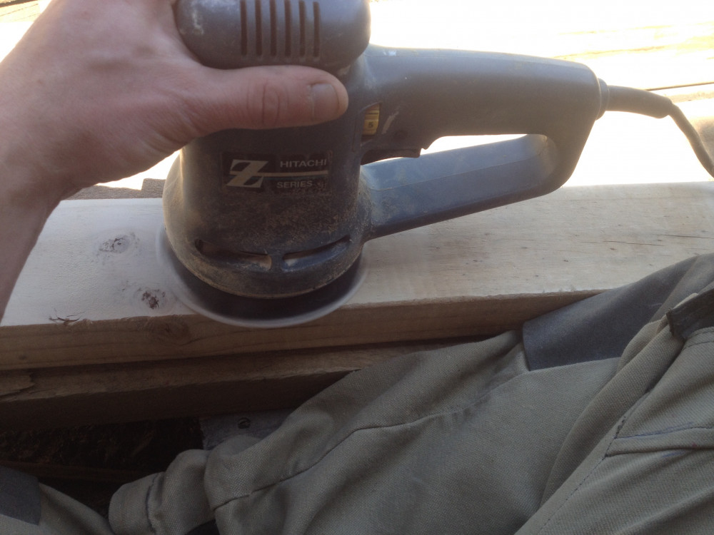

Tää on taas kierrätysrakentajan arkea. Painepesty kakkosnelonen hionnassa. Nauhahiomakone kuoli, epäkeskoon piti ensin rakentaa osista ja varaosan varaosista tarralaikka, että pääs ees tähän...

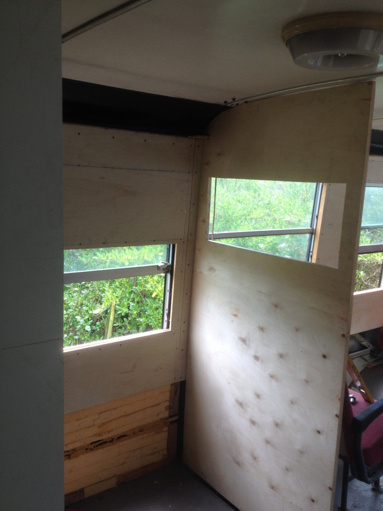

Keittiössä yks seinä kii ja toinen sovituksessa.

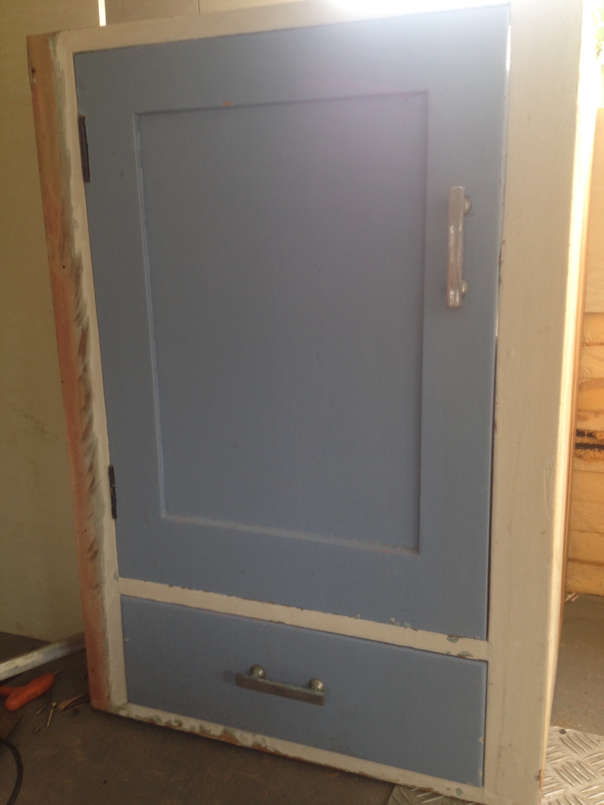

Sama homma ku ennenvanhaan. Jos on tarpeeks vanhat keittiökaapit, ei tarvii murehtii supermagneeteista tms. Kyllä pysyy laatikot ajossa kii.

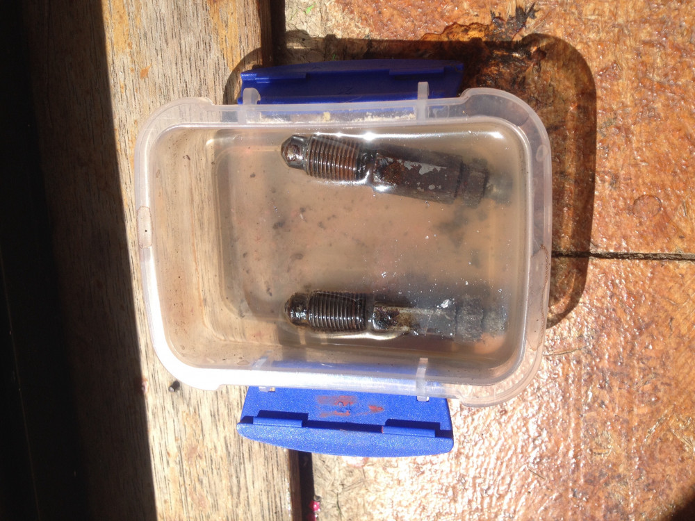

Ilmausruuvveihin ei oo vissiin pariin vuoteen koskettu, mut lähti kuitenki pakettina pois. Nyt etikassa. Vähä lämpöö ja CRCtä ni eikhän nuo luovuta.

Jarrunesteet vaihdettu ja jarrut ilmattu. Tossahan on ilmatehosteiset nestejarrut ja siks jarrunestettä meni kohta kolme litraa... En oo ikinä ennen ostanu niin paljon jarrunestettä kerralla. Kokemus se oli seki.

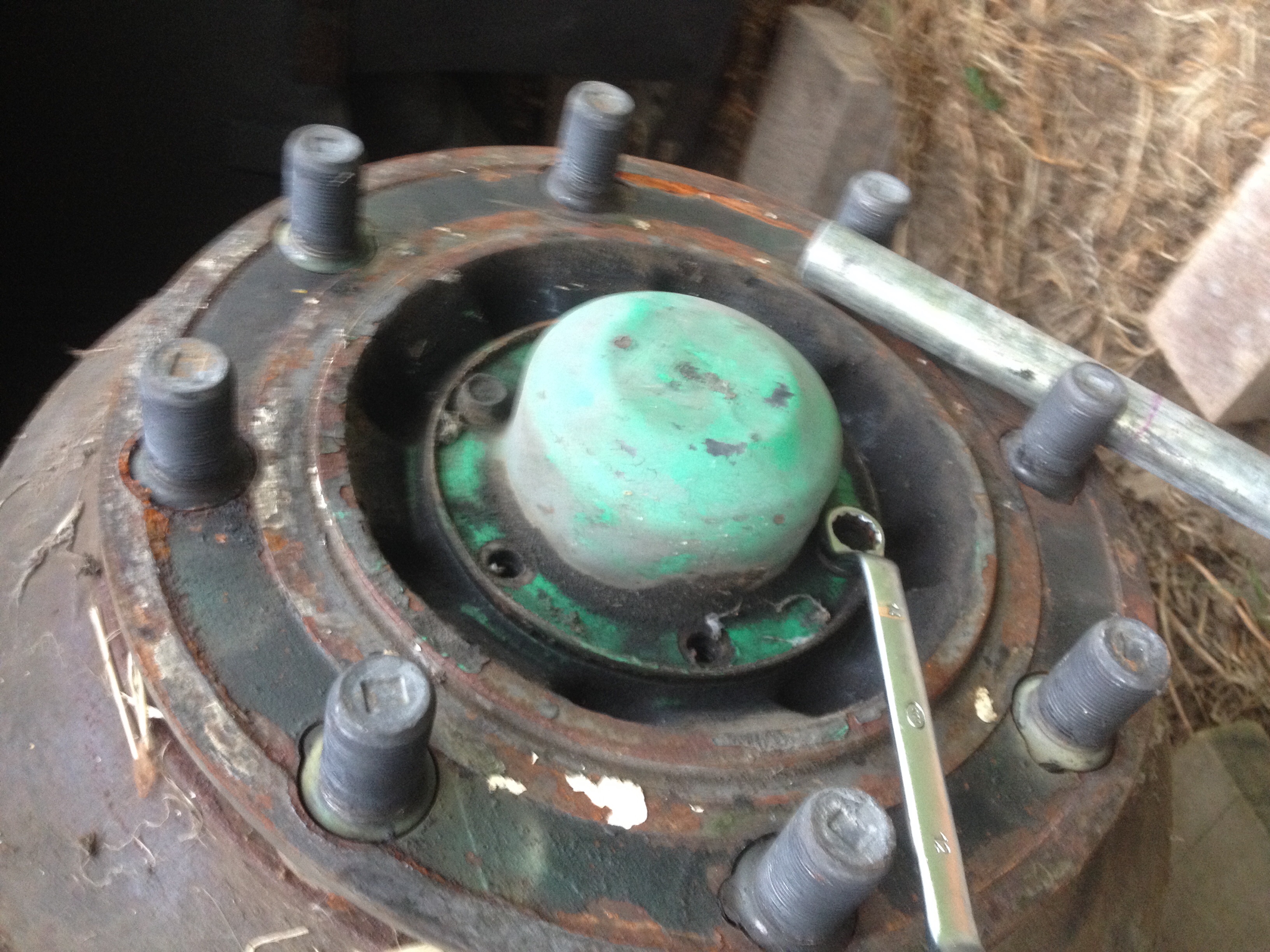

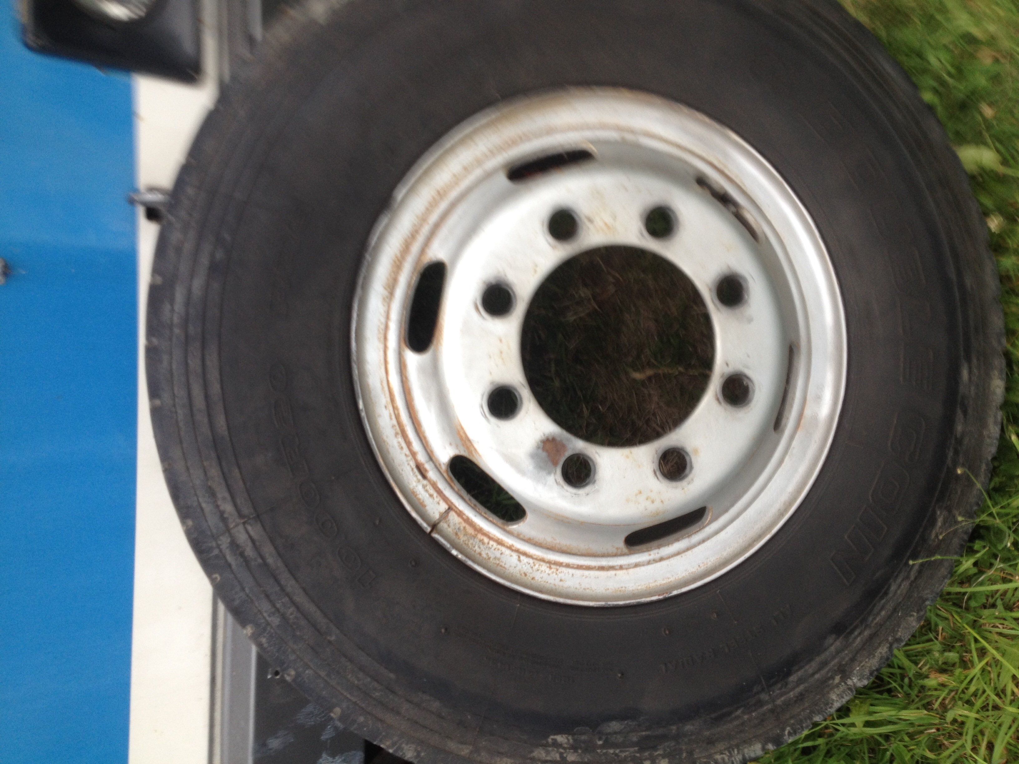

Re: Horror Lines 2.0

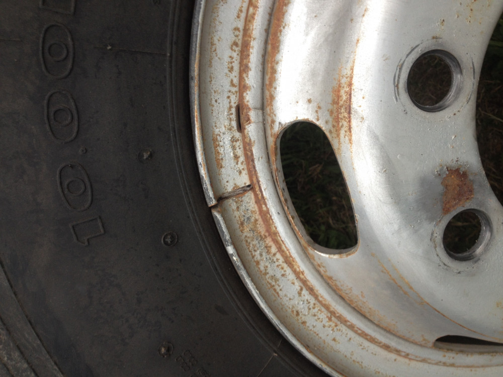

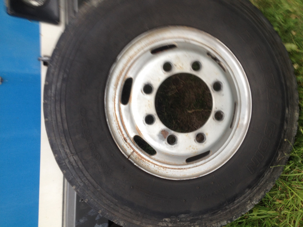

Vaikka erikseen eka kerralla tarkistin...
Kuinka kauan meni, että sisäistin ne vasemman puolen vasenkätiset pyöränmutterin kierteet?!? Ei menny kahta viikkoa!
Että pitää joskus ihmisen vaa oppii paikkansa...
Nyt on etupyörän mutterit löysällä ja ootellaan tunkin ilmaantumista jostai...

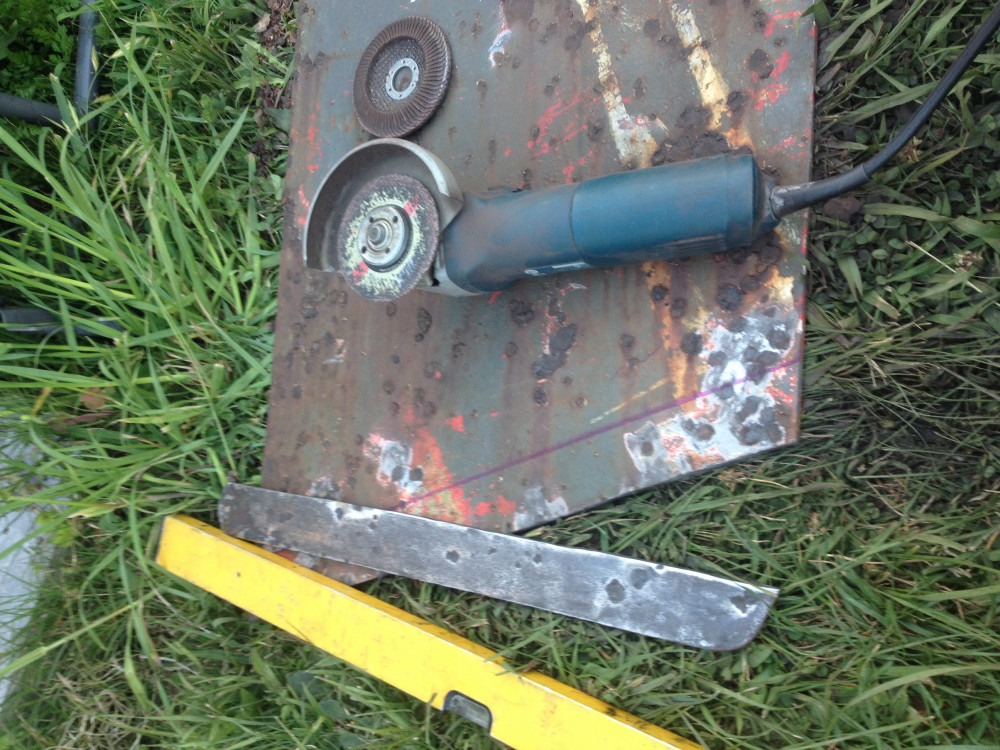

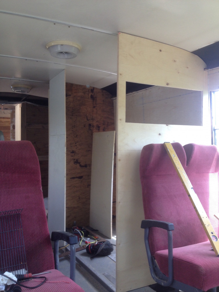

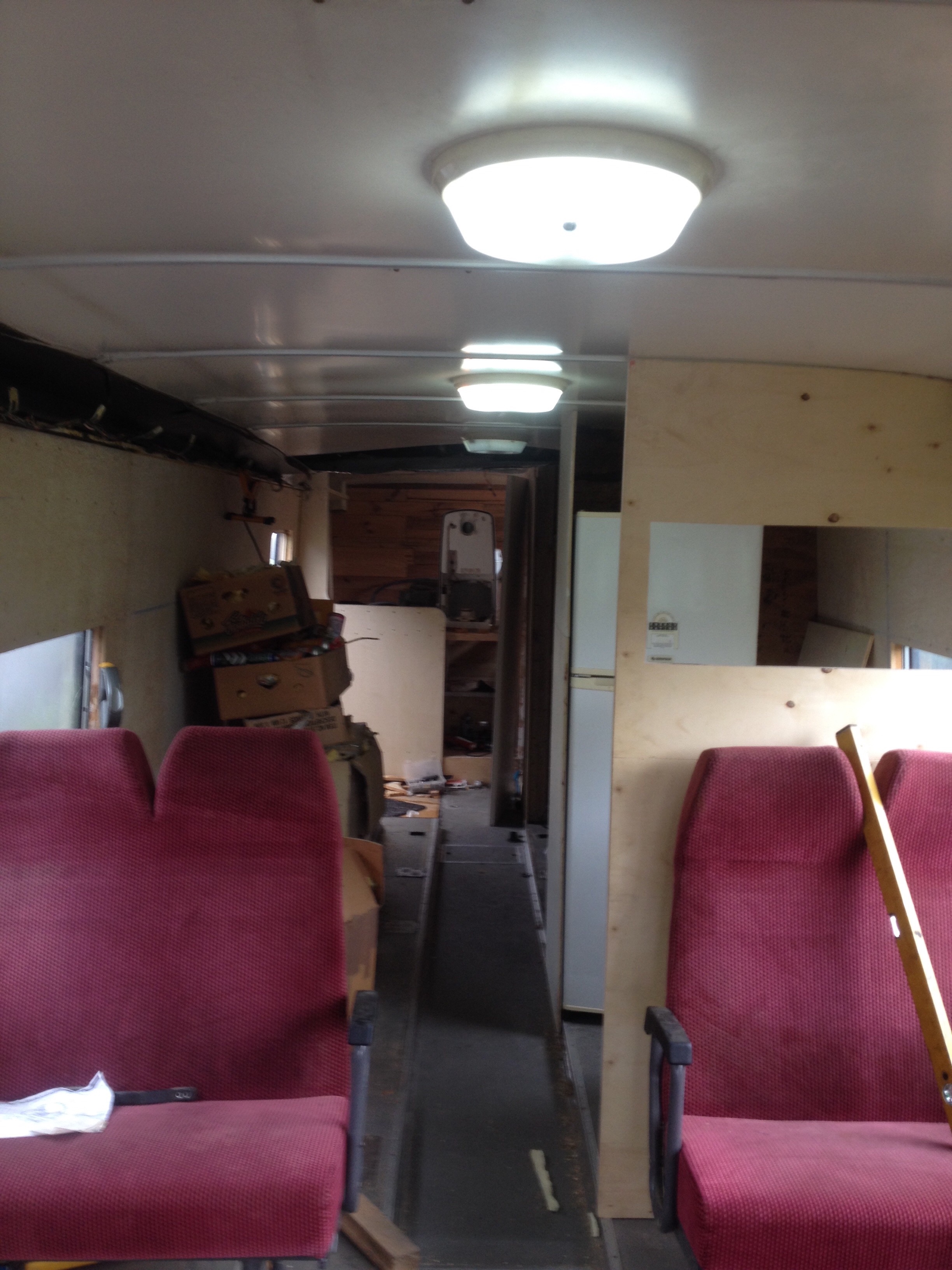

Illan rojekti:
Vuokraisännän jonku edesmenneen purjeveneen kölihommeli muuntuu kierrätysrakentajan voimin turvavyön kiinnityslätkiks. Kuinkahan monta laikkaa / rälläkkää palaa tähän touhuun?

Nollabudjetti!

”Laina laikat” ja rälläkät sitte vissiin?

Laikat ja rälläkät naapurilta! Ü

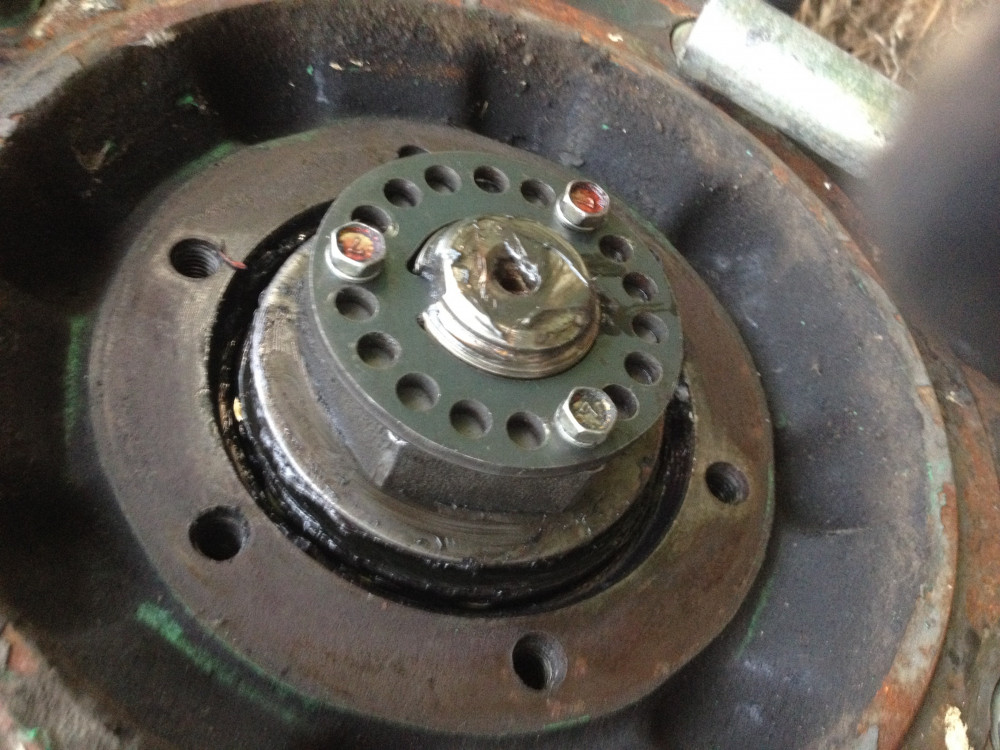

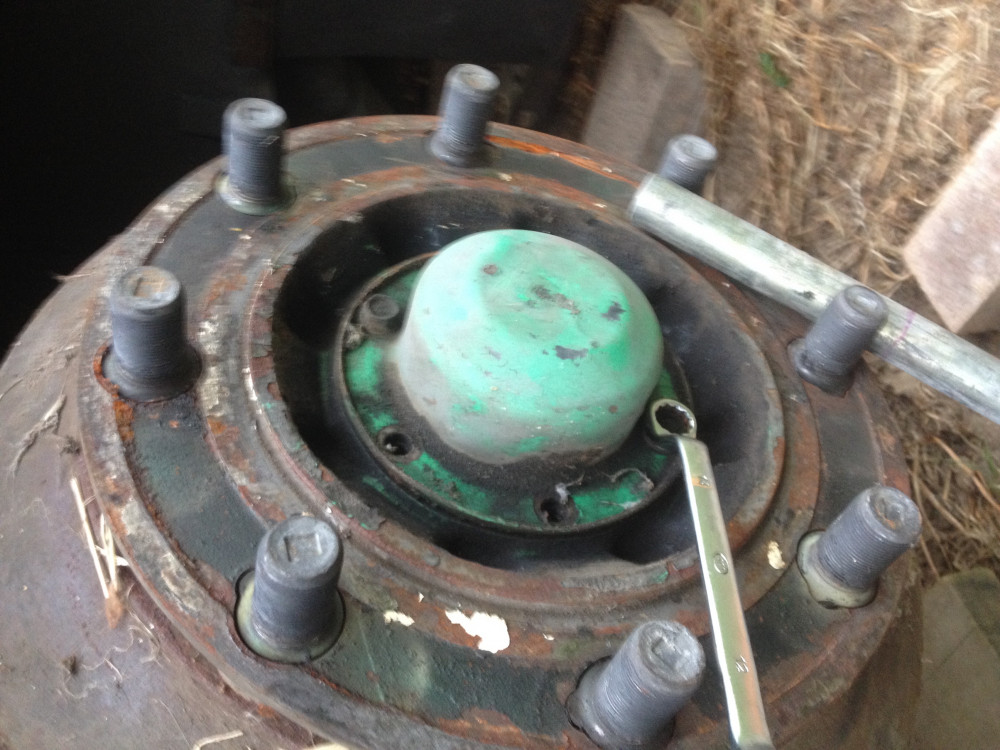

Sain vihdoin jarrurempan alulle. Paitsi etten saanu. Pyörän otin pois ja ihme hässäkät navan päältä, mut sit en keksiny miten saa rummun pois. Ois ehkä pitäny purkaa napa, mut en jaksanu vaivautua. Säädin kengät lähelle ja pistin paketin takas kasaan. Hyvä se o.

Täs on muuten lukkovanteet.
