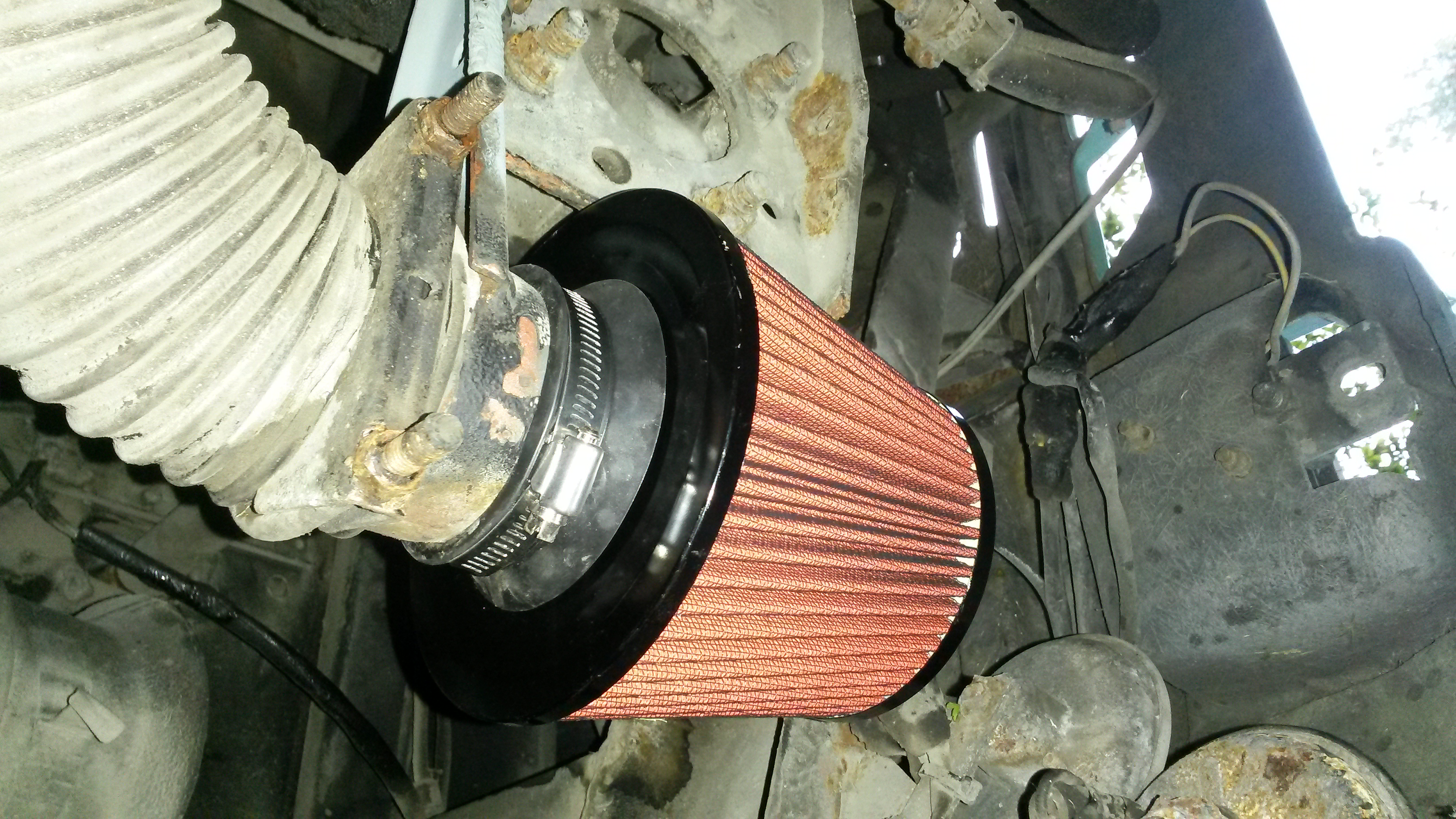

Tämähän on sit lähtenyt täysin lapasesta. Et edes jotain näkyvää sais aikaiseksi, asensin urheilumallin ilmansuodattimen (ekaa kertaa elämässäni mihinkään laitteeseen). Pitää vähän ryömiä nähdäkseen asennuksen.
Orkkis ois maksanut varmaan miljoonan, mut ehkä tää tervehdyttää laturin ilmanvaihtoa.
