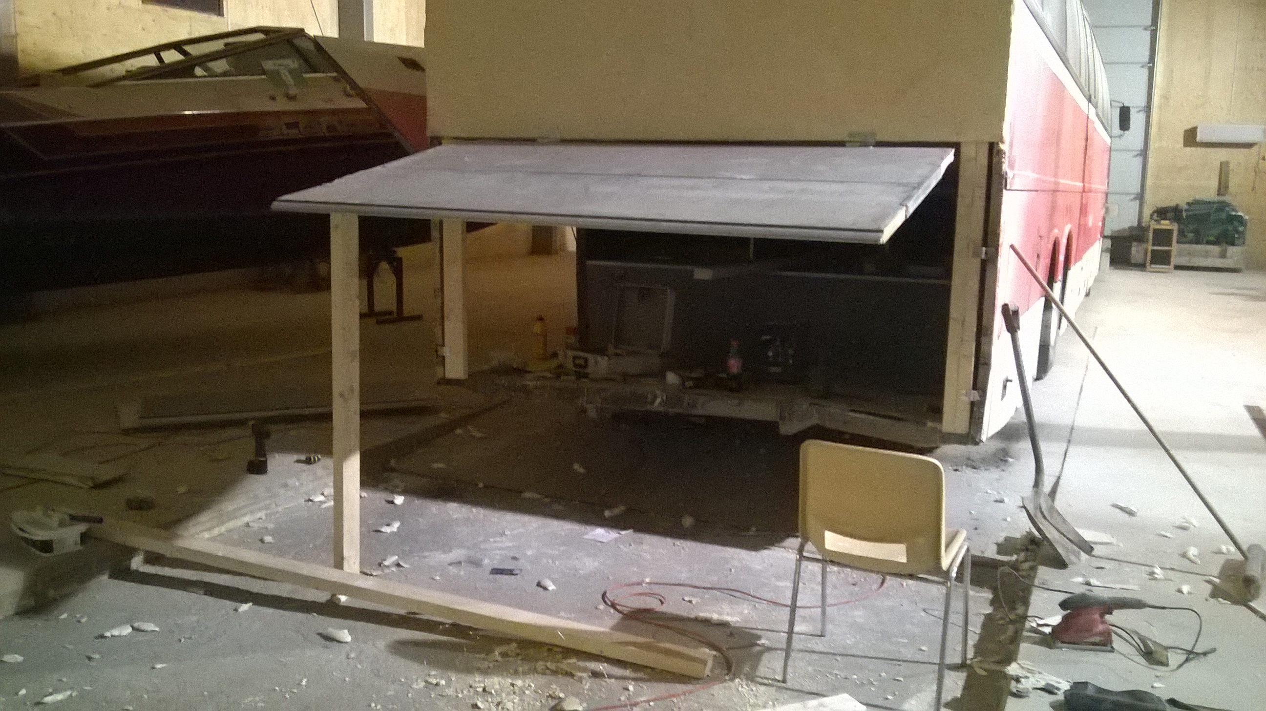

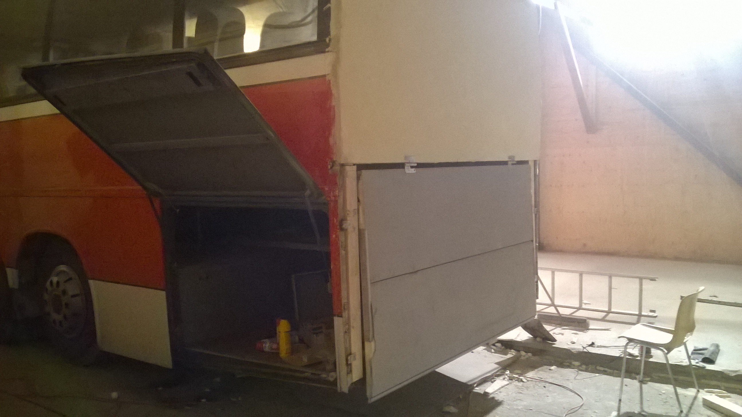

Terve kaikille. Joku kyseli projektin edistymisestä nii hyvin edistyy:) paljon on tehty ja aikaa on mennyt ja hermot muutaman kerran:D
Tässä kuvia tilanteesta nyt tällähetkellä.
Kommenttia saa heittää.
Muistakaa että en ole ikinä tätä hommaa tehnyt nii olen yrittänyt ainakin :\

Re: Vinkkejä bussin peräpään lyhentämiseen 40cm??
Yritystä ei ainakaan puutu! Onko millaset ristituet, meinaa kiertojäykkyys meni sen vanhan perän mukana ja voip ampua tuon uuden perän irti jos ei oo kunnollisia teräspalkkeja missä kiinni? Tuohon luukkuun kannattaa joku tiiviste laittaa, voi muuten tulla kuraa konttiin =D Millaset valot tulee ja minne?

Viesti Kirjoittaja Bussinomistaja »
Juu on kunnon rauta kehikko seinän takana ja eristeet myös. Luukkuun tulee kyllä vielä tietenkin tiivisteet ja jne.. Valot ovat vielä suunitelmassa että minne ja millaiset. Johdot on valmiina ja merkattu kylläkin. En tiedä laitanko vanhat lamput vai led valot. Ylös tulee työvalot tietenkin myös:)
Saattaa alkaa käymään tuo puu tuollaisessa kohteessa. Voihan se kestääkin... Minä olisin lähestynyt typistystä RHS-palkilla ja alumiinilevykuorrutuksella. Ampeeriliimaa, butyyliä, niittejä, kittiä. Kukin tavallaan. Lopussa Paimelan koura ei kysy onko se Torx vai PH2.
Moikka. Kiitos kaikille noista positiivisistä kommenteista. Ensinnäkin takana on rautarunko ja kuvissa tehty takaseinä on keskeneräinen vielä. Ei lopullinen. Pintaan tulee vielä pelti tai lasikuitu pinta.. Ja varmasti kestää kasassa koska hitsiä on ahkerasti käytetty ja kunnon pultteja ja jne... :)
