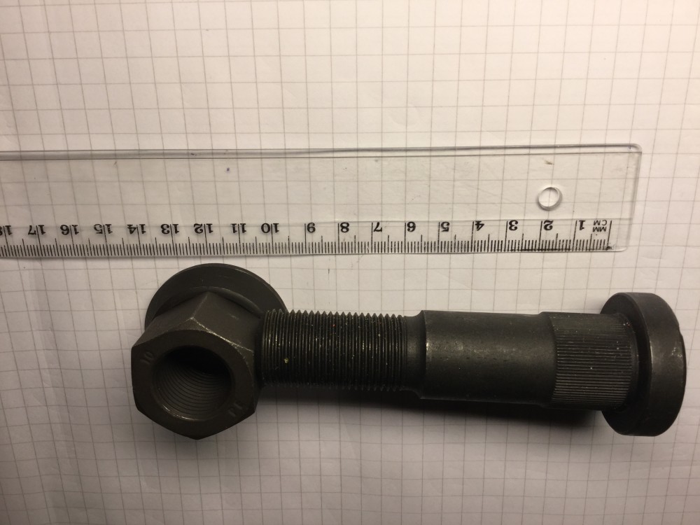

Pittää vaihtaa renkaan pultit taka-akseliin.
Onkohan ne ihan normaalit pinnapultit jotka saa irti
"tyyliin"kun hitsaa vanhan mutterin pulttiin kiinni ja vääntää auki?
Hakusessa olisi 4 kpl vanhoja muttereita jotka voisi hitsata kiinni.
Uudet pinnat ja mutterit saanee varaosakaupasta...
Video tapahtuneesta: https://youtu.be/LljMNke_kyA
Re: Volvo B9M Projekti alkaa.
Tuon näköinen
Pultti on laipallinen ja rihlakiinnitys napaan , irroitus jarrurumpu pois , pultti lähtee takakautta pois,
normaalisti pieni vasaranisku pultinpäähän , sopii jarrukenkien välistä ” tulemaan pois”

Asia selvä, kiitos vinkistä. Joku puhui mulle pinnapulteista ja oletin että olis kierteellä kiinni.
Tämä on nyt selvää pässilihaa.
Irroitan yhden malliksi ja lähden metsästämään uusia.

Noiden muttereiden tiukkuus ruvetaan tarkistamaan säännöllisesti.
Viestit: 2630
Niihin myydään sellaisia mutterihattuja joissa on nuoli. Asetetaan vierekkäisten pulttien nuolet osoittamaan toisiaan kohti, niin kiinnittää huomiota jos nuoli näyttääkin väärään ilmansuuntaan.
oikea momentti on tärkeä. hullu ylikiristys esim norsulla voi aiheuttaa löystymisen kun pinnapultit venyy liian kireällä ja sitten alkaa löystymään.
Hieno video :)
Minä olen maalitussilla laittanut merkit muttereihin. Huomaa nopealla silmäyksellä ovatko merkit paikoillaan ja momentit kunnossa.
