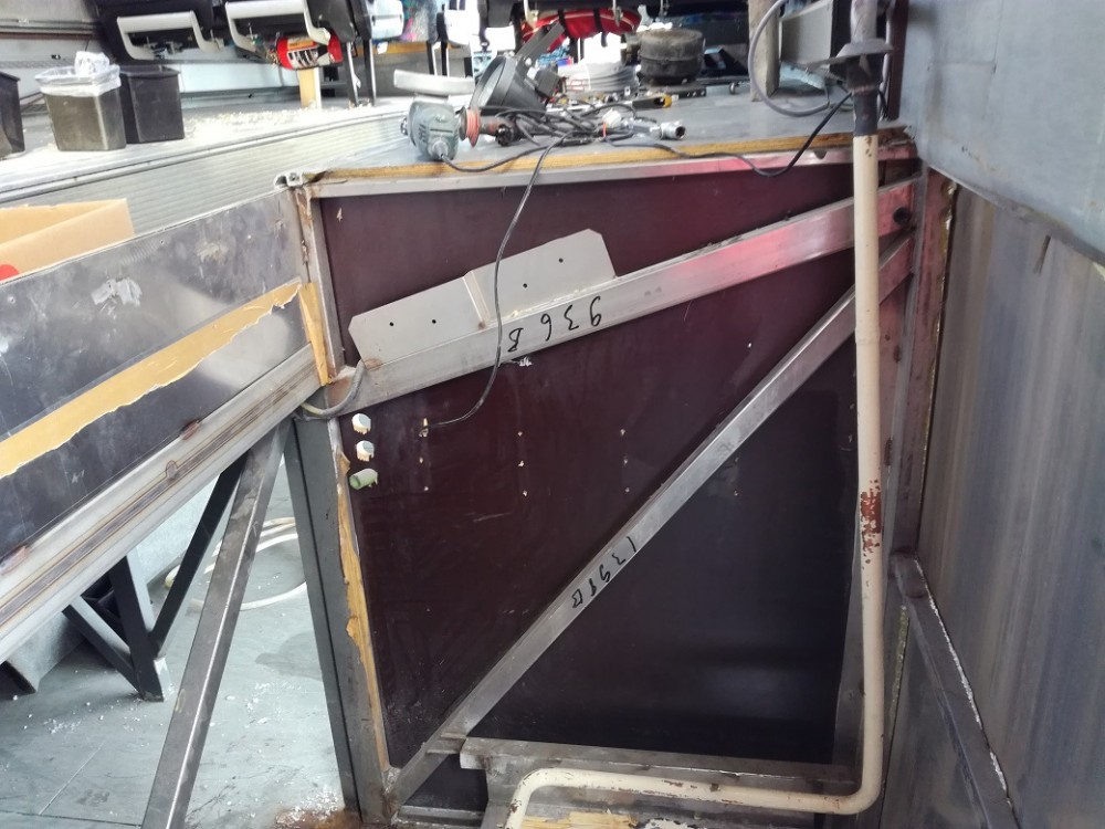

Auton kimpussa olen ehtinyt olemaan sen verran että keskivessa on deletoitu pois. Aikomus olis tehä parille pikkupojalle nukkumahuone ruumaan. Sieltä hyyssin seinien sisältä paljastui tuommosia vinopönkiä kuten kuvassa näkyy. Tohtiikohan tuota ottaa pois vai nyykähtääkö himmeli notkolle?
Toinen kysymys lattian tasauksesta. Nuo ylemmät vinot nousee seinän vieressä aivan korokkeeseen kiinni. Miten ootte tuomosissa lattiaa tasanneet. Palkki irti ja vaateriin takas kiinni vai? Toisaalta jos koroketta vain kaventais, esim keittin kaappien kohdalla, niin tuo vino mahtuis olemaan siellä alla. Kysyin Carrukseltakin niin insinööri meinas että kyllähän se vähän heikkenee jos palkit kääntää suoraan mutta toisaalta on niitä tehtaallakin tehty tasasella lattialla

Tuo palkki menee kyllä eri korimallleissa niin eri tavoilla että tähän asti on onnistunut vain siirtää käytävien reunoja ulommaksi eikä noin vinoja ole ollut missään.
Minä pistelisin laikalla eri asentoon ja toivoisin että ikkunat ei säry eikä sivuluukut ala ahdistamaan. Tuskimpa muuttuu mikään.

Mulla menee nuo "936B" palkit ihan suoraan, mutta toisaalta b10M alusta taitaa olla ihan eri asia..
Noiden penkkien purkamisessa on kyllä tokaluokkalaisella melkoinen punnertaminen. Kovan urakan on tehnyt.

Volvossa on oikea runko kun Scaniassa vain toi himmeli, tosin runko ei kummoisesti tue itse koria, en kovin paljoa muutaisi rakennetta kun ollut juttua jopa siitä kuinka paljon pelkästään penkit jäykistää koria???

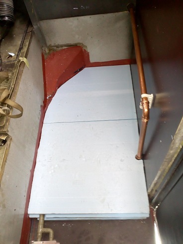

Kuka ois ottanut keskiovimontusta portaat irti. Onkohan se lasikuiturunko kiinni vain sikaliimalla vai onko jossain piilossa ruuveja? Olis tarkoitus laittaa uusi lattia tuohon entisen vessan paikalle mutta portaat mokomat on aika pahasti sen homman haitolla.

Josko nyt volvomies kertoisi että portaat lähtee irti repimällä. Liimalla kiinni teräskehyksessä. Pikku palasina irroittelin portaat, monitoimileikkuri on siihen hommaan hyvä vehe

Lahti32 neuvosta päätellen portaat on niin kiinni ettei niistä ole takaisin asennettavaksi enään irroituksen jälkeen. Eipä tuo iso homma olisi tehdä vaikka uudet portaat. Tai sitten annan portaiden olla ja siirrän tuon patterin pois edestä että pääsen pohjaa levyttämään. Patterin olis kyllä joutanut siirtää jo purkuvaiheessa. Oli vähän työläs repiä se lasikuitukaukalo pois kun vessan patteri oli paikallaan.

Meidän Carruksessa oli keskioven portaat kiinni ihan alumiini kulmaraudoilla ja ruuveilla, helppo irroittaa ja 1 rappu saranoitu minkä alla wc lavuaarille vesisäiliö ja oven koneistoa.
Juu vessan kaukalo oli aika projekti purkaa.

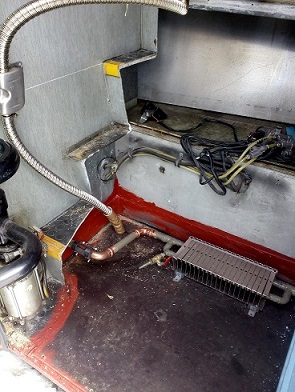

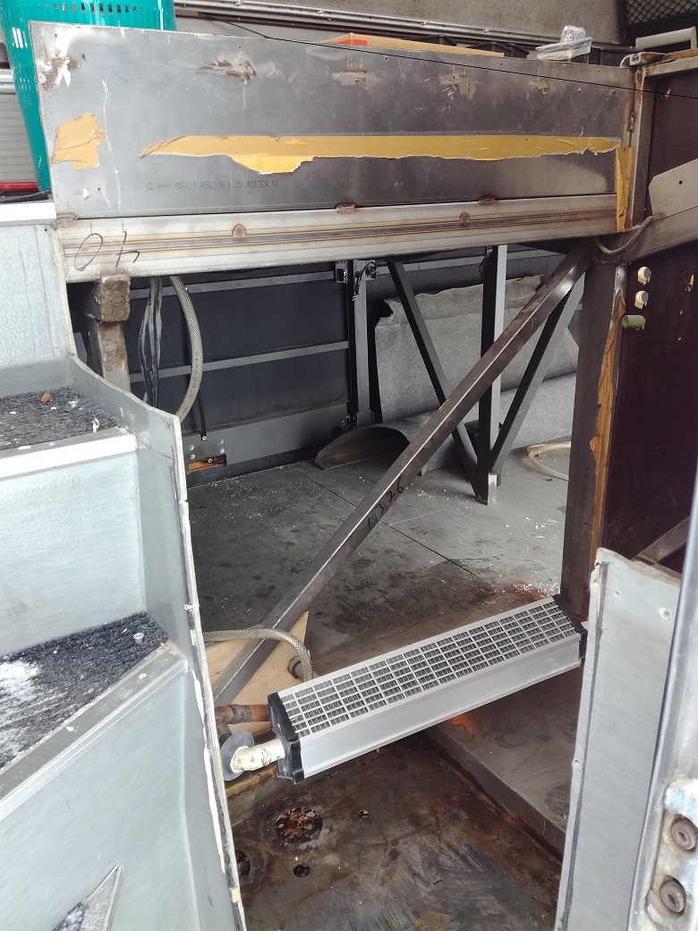

Jos tuo kuva nyt liittyi niin jätin portaita tonverran jäljelle

Kyllä kovaatekoa koko wc kaukalo rappuineen ainakin B10M Royalissa, puukkosaha ym käteviä purkutyökaluja. Muuteltiin sitä patterilinjaa toisenkuvan mukaiseksi, hkt wc tankki tulee tuon sinisenlevynpäälle...Aattelin kokeilla sitä sähköpumpullista Bilteman venehuusia, tosin on siihen jännitemuuttaja laitettava niitä kun ei ole 24V.

Joo, kyllä oli hyyssi tehty kestämään. Portaat saa jäädä ainakin toistaiseksi. Olkoot se vaikka myönnytyksenä Carrukselle :D .
Aluksi oli meininki tehä nukkumasoppi tuohon vessan paikalle mutta taidankin käyttää tuon tilan johonki muuhun. Koppi olis tullut poikittain portaiden etupuolelle mutta siihen ois saanut leveyttä vain metrin verran. Tilaa siis vain yhdelle aikuiselle. Kaiken lisäksi pitäis ottaa tuossa aiemmassa kuvassa näkyvä 1376 vinotuki pois. Tuntuu että siinä on ilmankin aika vähän tuettu koria noin pitkittäin.

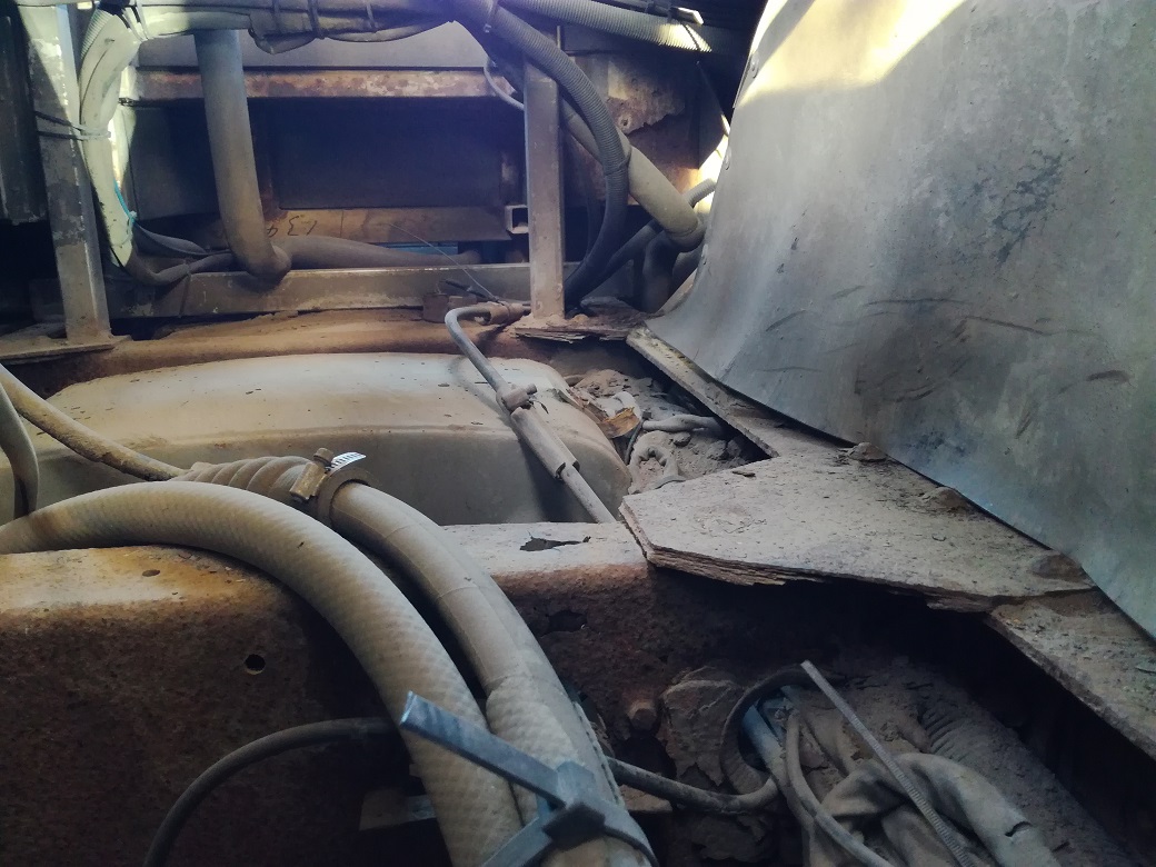

Aukasin vähä lattioita niin ikävä realismi eturungon osalta paljastui. Poikkipalkit, varsinkin keskimmäinen, on lehteviä kuin Myllyn paras joulutortut. Tuosta kun irtokerrokset poisti niin ohuinpiin kohtiin jäi varmaan vain pari milliä rautaa. :cry:
Nythän nuo olis hyvä uusia kun on paikat auki. Sitä mietin että miksi johtosarjat menee palkkien läpi. Vois kait ne jättää tuohon palkin päällekkin niin ei tarttis niitä purkaa jos vaihtaa palkit.
