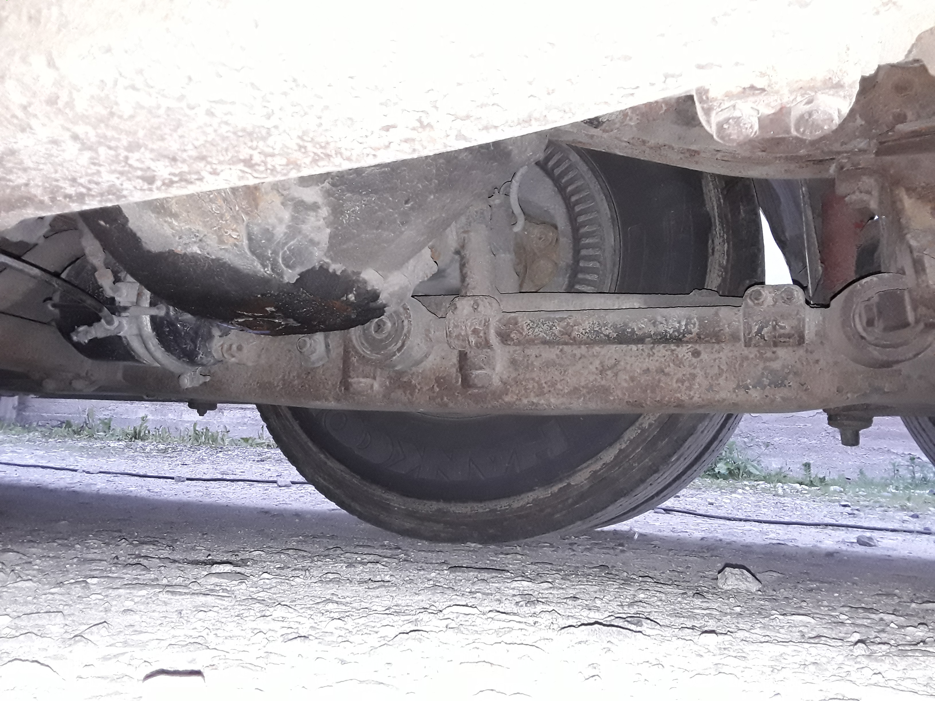

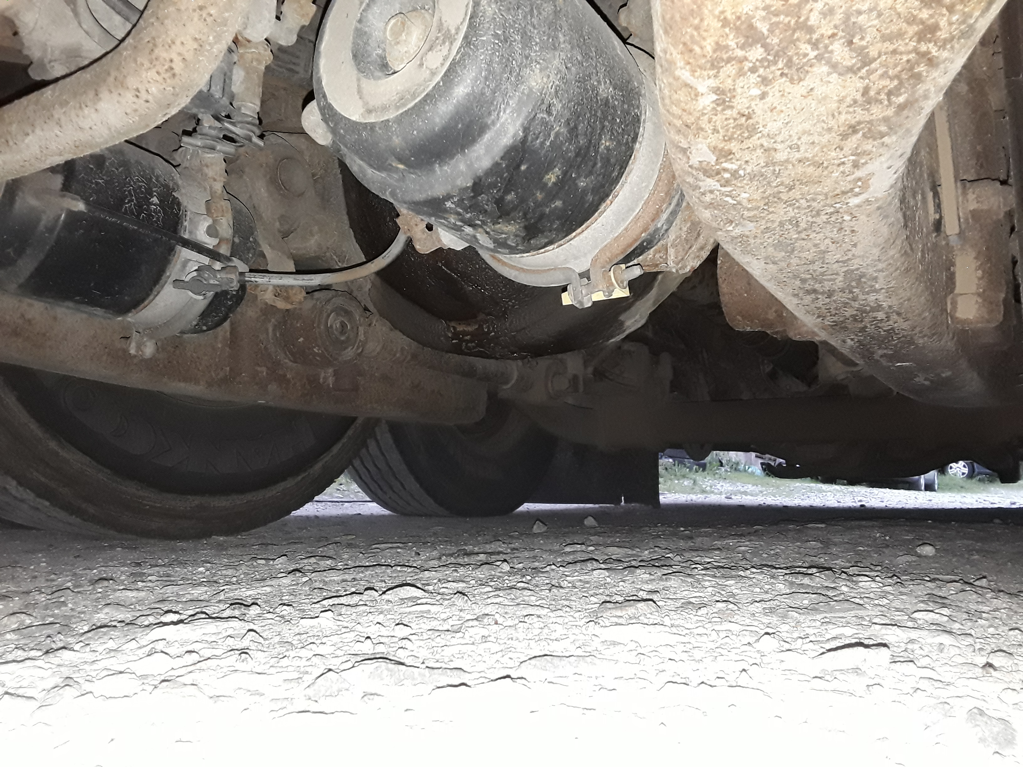

Re: Golden Eagle "Osku"
Pari kuvaa otin.. Lähinnä se nyt on tahmean likainen.
Kiinnitin itse asiassa siihen huomiota jo katsastuksessa kun pääsin auton alle mukaan. Semmoinen harmiton "tahmeus" pinnassa, en ajatellut sen enempää kun en silloin huomannut että se vuotaa.
Jännästi aika ylhäältä asti märkä tuo päätykansi, mutta sitten kardaanin puolelta ihan kuiva. Mitäs jos se on vaan huollossa täytetty liian täyteen ja tunkee huohottimesta ylimääräistä ulos? Vissiin 20000tkm sitten on öljyt vaihdettu, jos huoltokirjaa on uskominen. Onko tuossa kyljessä joku tarkistusproppu? Täyttö samasta reiästä?
Taitas kyseessä olla ruostejuttu, nuo ylitäytön vanat häipyy eikä jatkossa tiputtele, kyllä kannattais
varmistaa ylötaso, kun öljynpinta niin alhaalla ettei lautaspyörä roiskuta ensimmäisenä pikkuvetop
laakerit potee voitelupuutetta.
Josku kun ilmavuoto ollut peräkopan sisää on alkanut ajossa ilmetä huohottimen kautta
öljynulostuloa ( perät joissa tasaupyörästönlukko tai ns tuplaperä) mutta ei ko tapauksessa !
Scanioissa kai yleisin peräöljyjen häipyminen on suodattimen puhkiruostuninen, silloin ajo jatkuu
jonkin matkaa kuivana,.

Peräongelman lisäksi muutama muukin pikkumurhe, listaan tähän osittain itselle todo-listaksi että mitä pitäisi fiksailla ennen seuraavaa reissua.

Noniin, Originaattorilta soittivat että perä pitää taas öljyt sisällään.
Kyllä se oli ruostunut puhki, hitsasivat kuntoon. Nyt voi kehua että on "kemppiperä" kuten köyhän miehen talviautossa..
