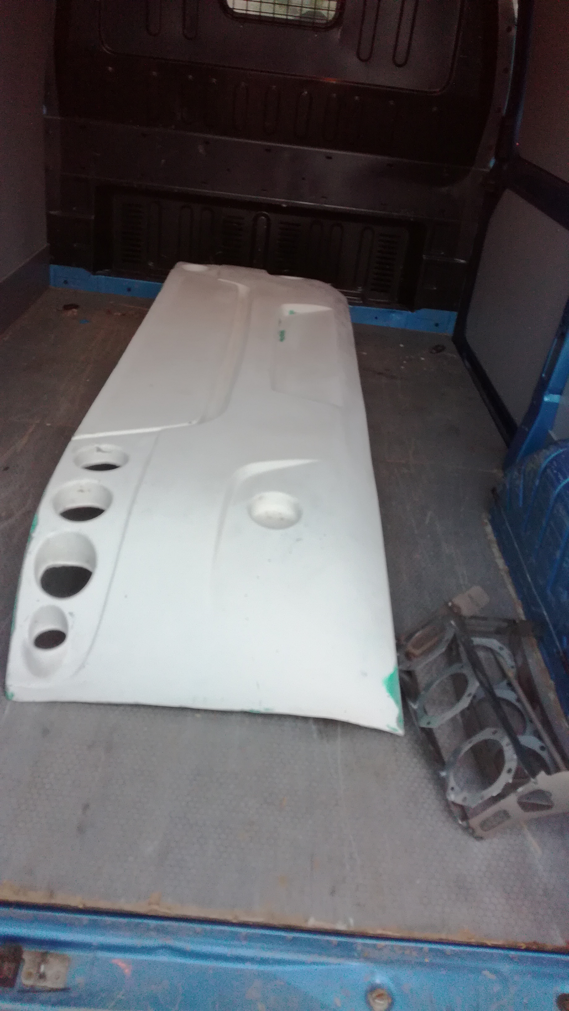

Reddewil kirjoitti:Eikkö ne oo tavis T4 ei kuravellin viistot? Eli nää tavikset: http://www.t4srus.co.uk/vw-t4-short-nos ... -502-p.asp tollaset mulla on jemmassa, ja odottaa meneekö 701:een...
juurikin näin t4 porttereissa kahta mallia niin sanottu lyhyt keulanen ja pitkäkeulanen. tuo lyhytkeulasen lamppu on x02 carruksissa
itellekkin tulee tuommoset mustana.

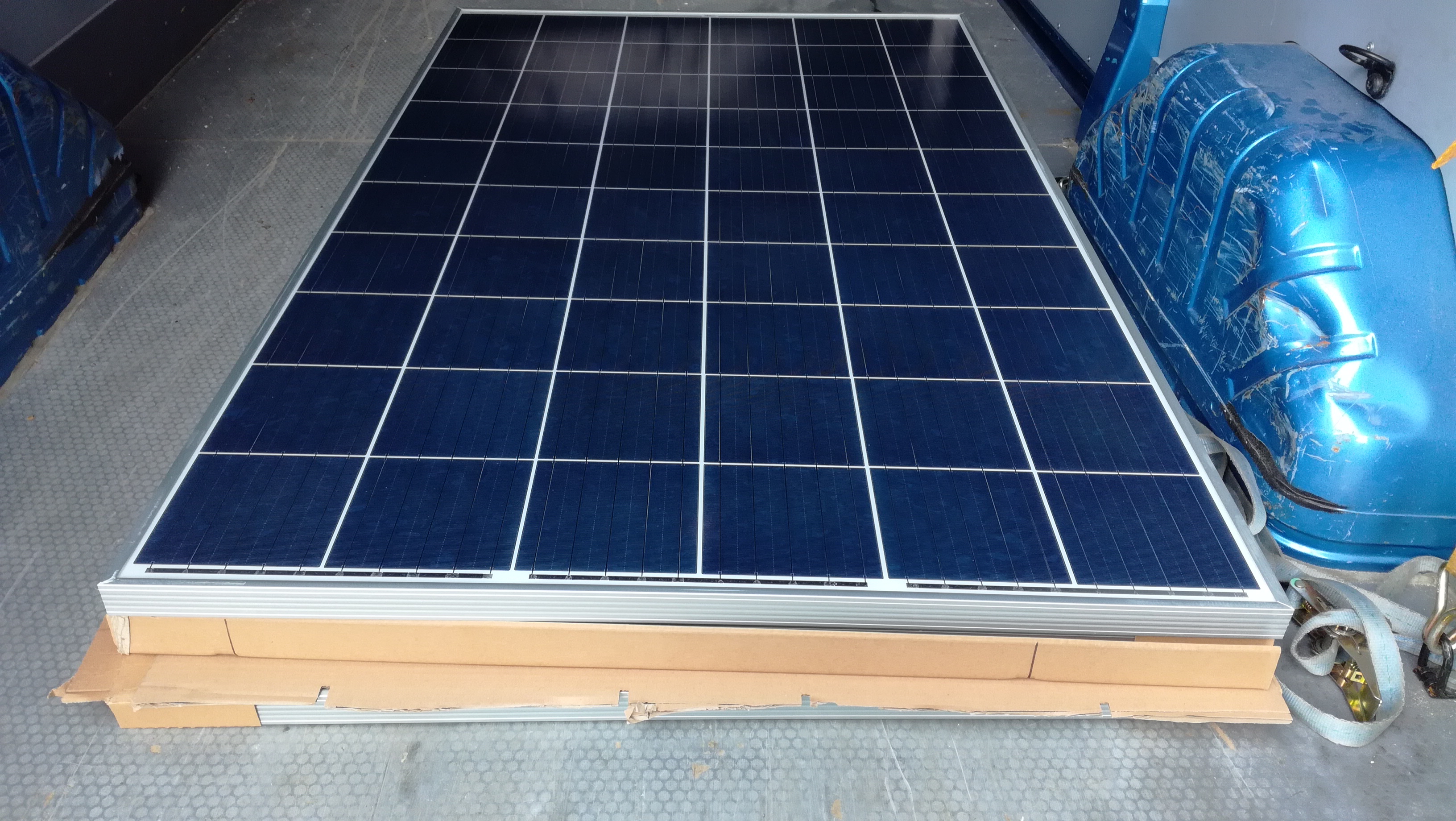

Noitakin täytyisi alkaa sovitteleen bussin katolle.

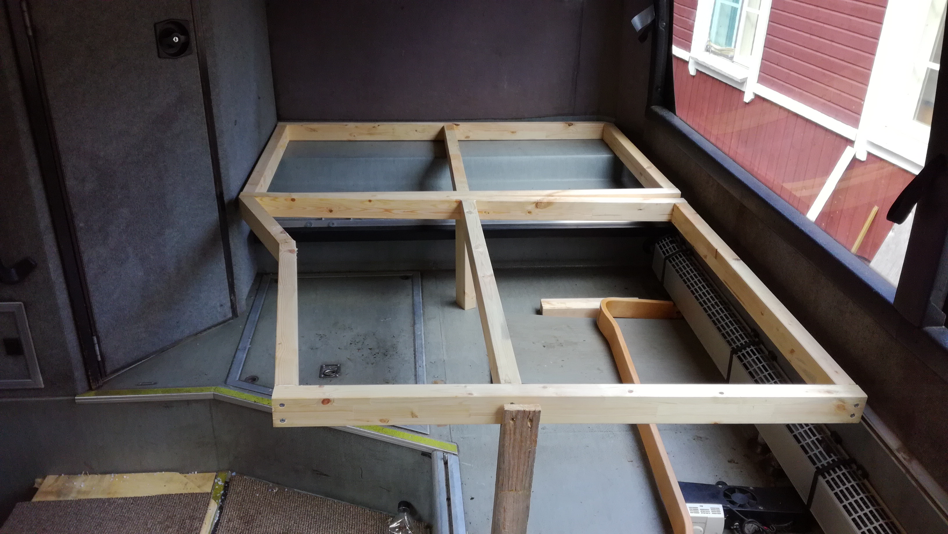

Takasängyn runko, tein saranoidun et pääsee tarvittaessa koneeseen käsiksi.

Bussiton kirjoitti:Noitakin täytyisi alkaa sovitteleen bussin katolle.
paljoko tuosta irtoaa? mistä hankit?
Re: Scania Carrus 602
Saman näköinen on autoni katolla vain 1 kpl , tais olla / oletan alle 300w ts n10A , 24 volttia, huhtikuulla oli ylläpitänyt hupiakut (. 250 Ah) ja lisännyt auton akkuihin ( 180Ah) " parivolttia" salaa, pitäis saada jokin mittaus systeemi , ((muistaakseni kaijnyy kaaviossa esiintyi, jossain viestiketjussa tarviis löytää siinä oli mittarit ym. ))Oli edellinen omistaja laittanut katolle etupäähän kiinnitetty kulmarauta paloilla n 5 cm katon pinnasta, hyvin on pysynyt eikä havaittavaa ilmavirta ääntä esiinny
( sutrakin etupuolella, eikä 2 kpl siihen olis sopinutkaan). Lähinnä kiinnostais minkäverta saa max virtaa vaaka asennettuna tällä seudulla.
Tais tulla väärään palstaan,,,tämä olikin projetki kertomus

Mistäs tuommosia keuloja saa ja mihin rahaan?
Timppa
Viestit: 518
Truck: Carrus 602 B 10 M
Member id: 2
Paikkakunta: Hollola/Lahti
Viesti Kirjoittaja Timppa »
Laitoin yv

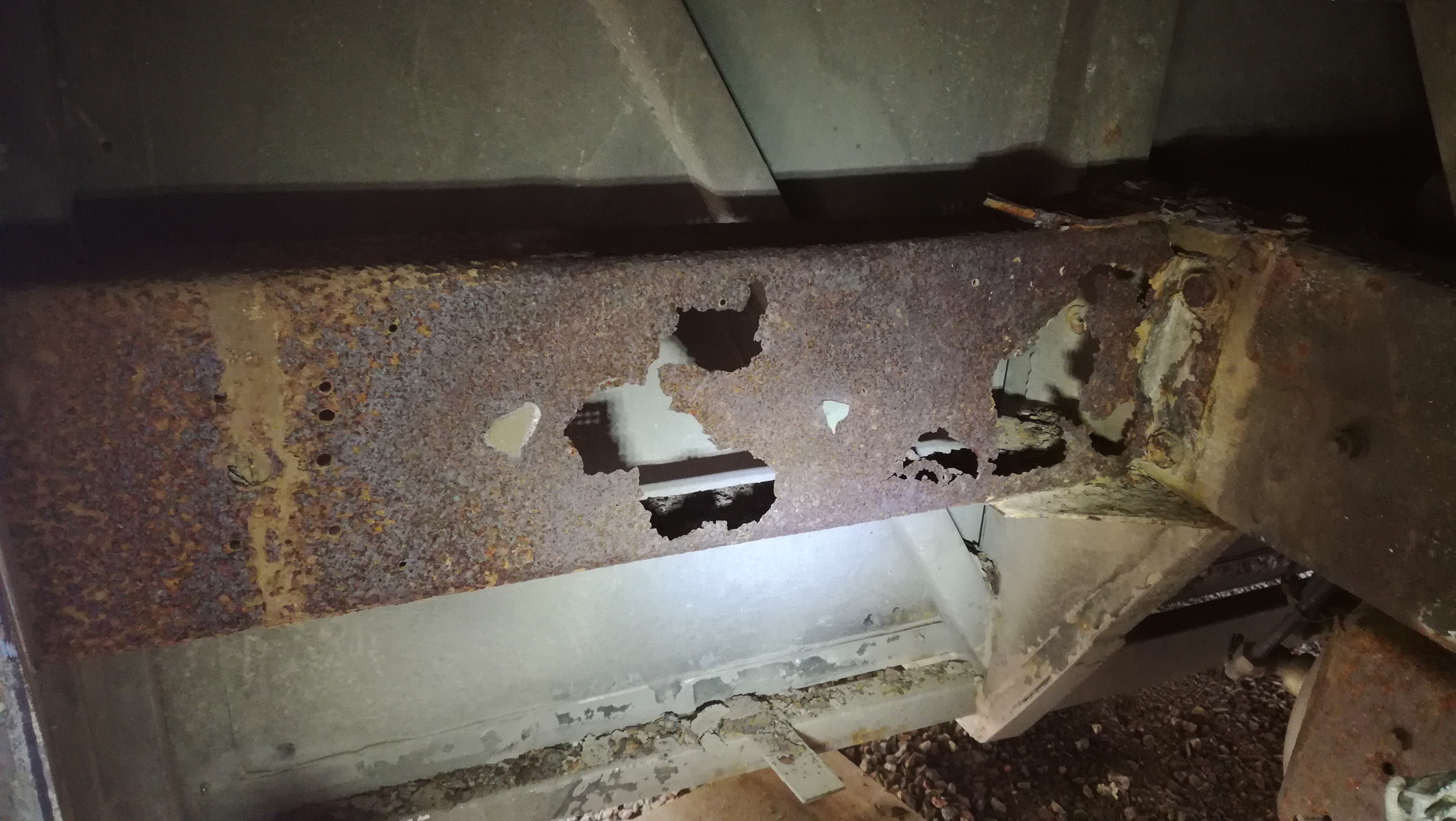

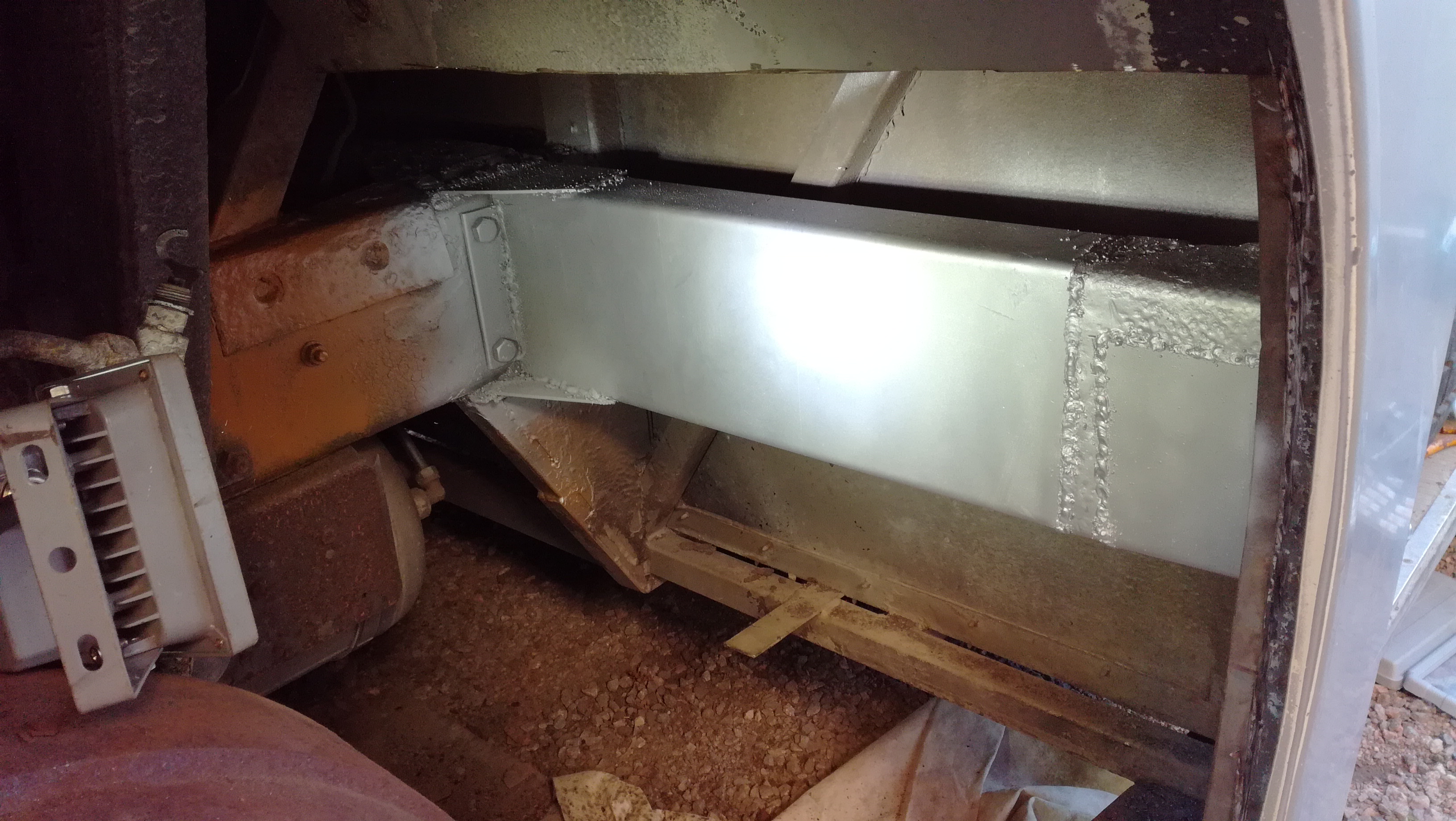

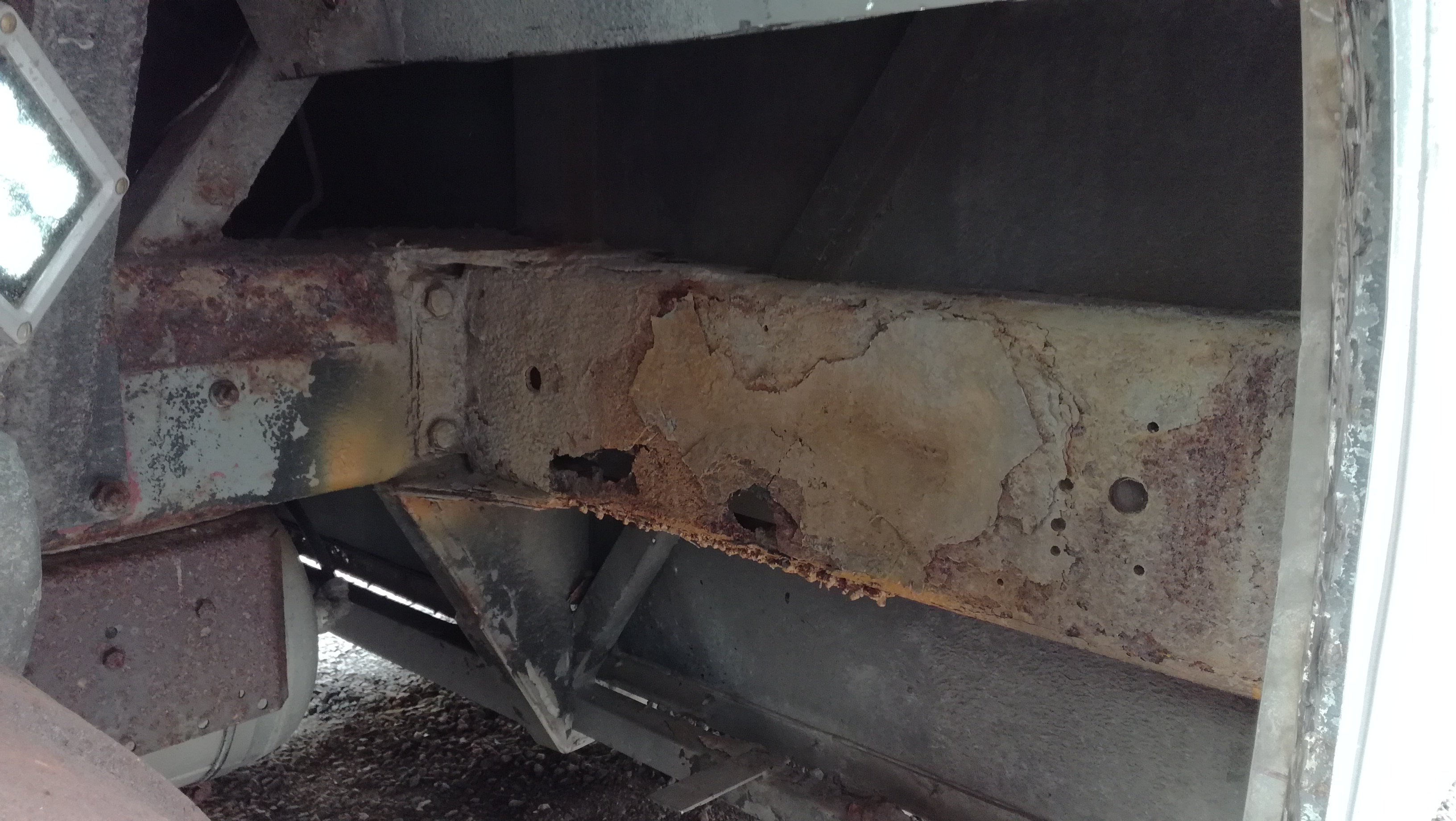

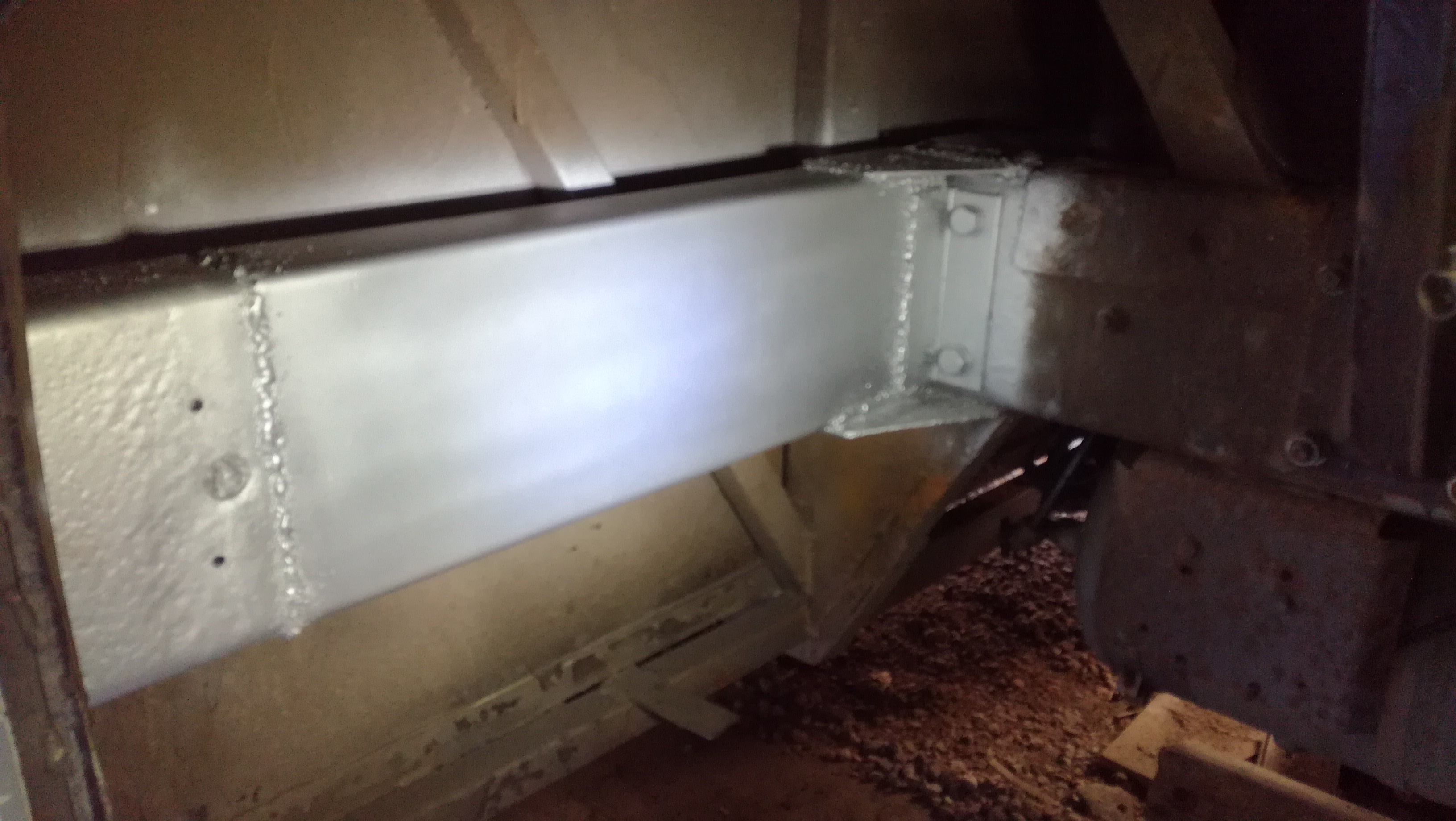

Katsastuksen jälkeistä elämää :lol: kuljettajan puoli
Ja oven puoli, no olihan ne tietty aika rapeita, kulutus varmaan lisääntyy painon kasvamisen johdosta :oops:
Pitäskö sun hommata sellanen magneettiharava, niin saat pihan taas puhtaaksi :wink:
Ja aika isokin vissiin :oops: :lol:
