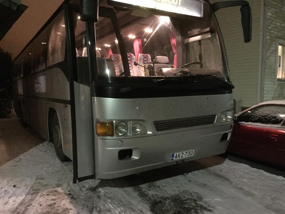

Tuollainen tuli kotipihaan...

komia peli:) onnea hankinnan johdosta.
