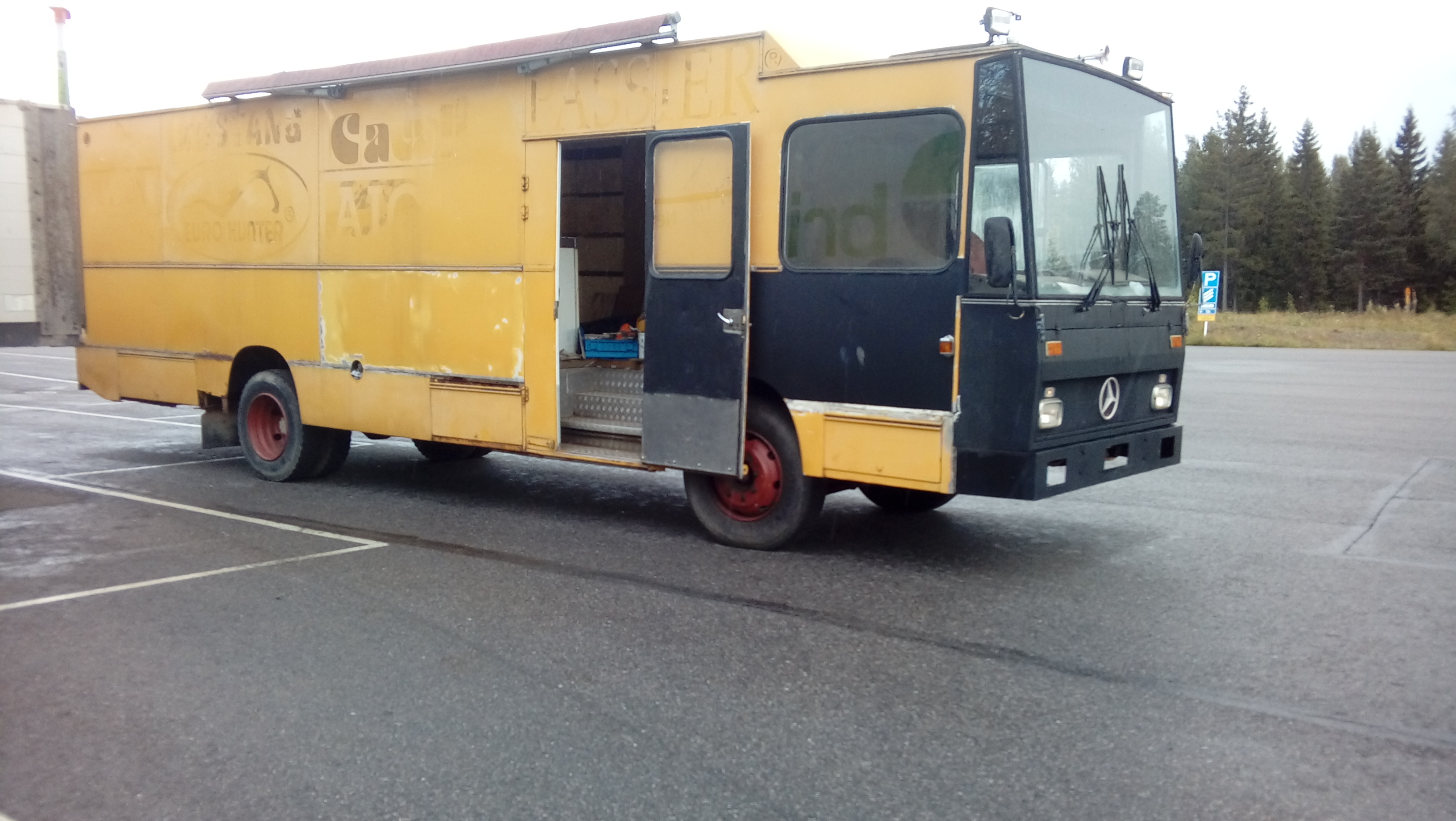

Tuli eilen haettua tuollainen vm 76 merssu kotia. On kyllä niin ruma ilmestys, että tuo oikeen miellyttää silmää. Nyt kovaa rakentamista ja suunnittelua mitä tuohon tekis.

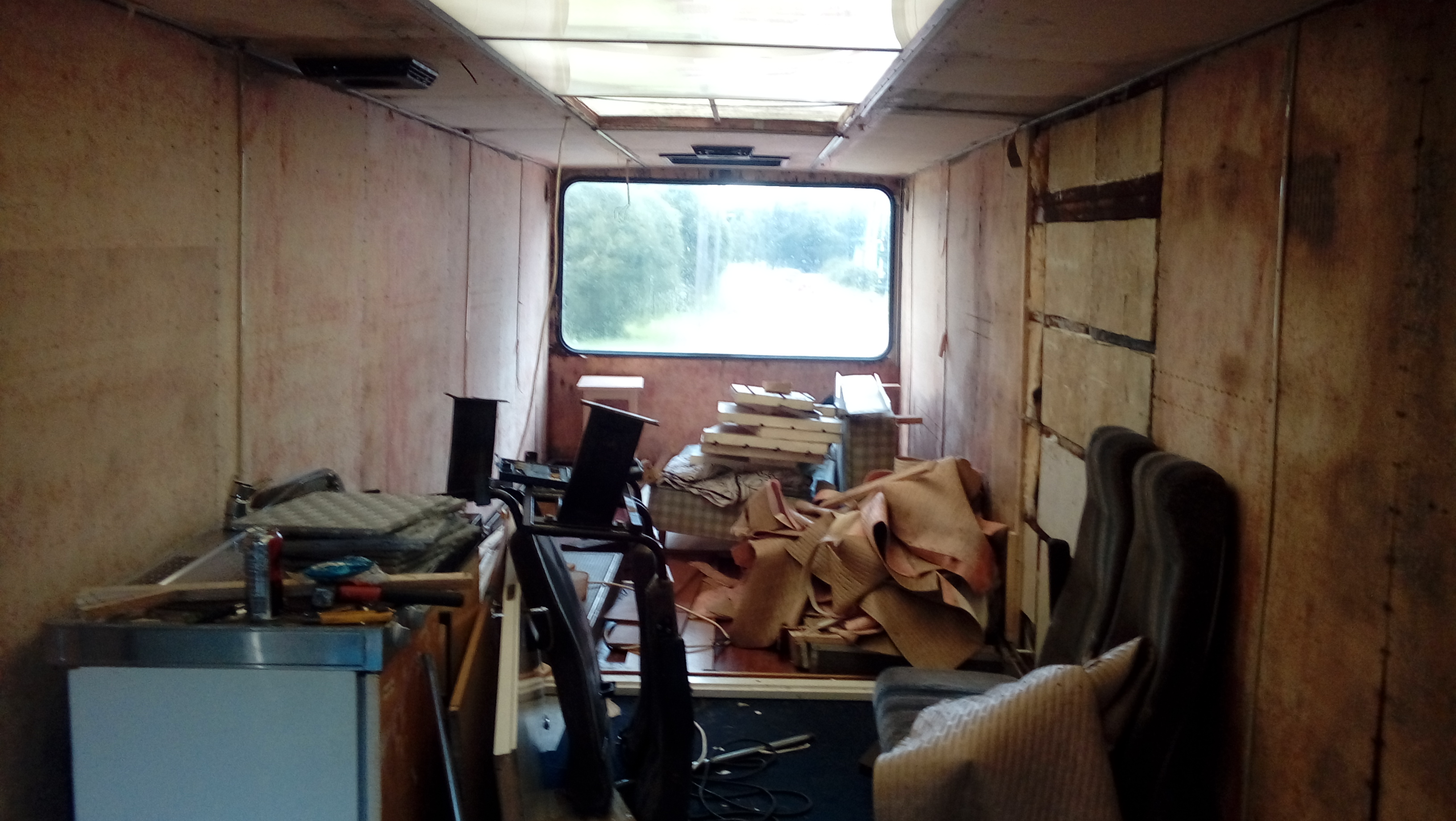

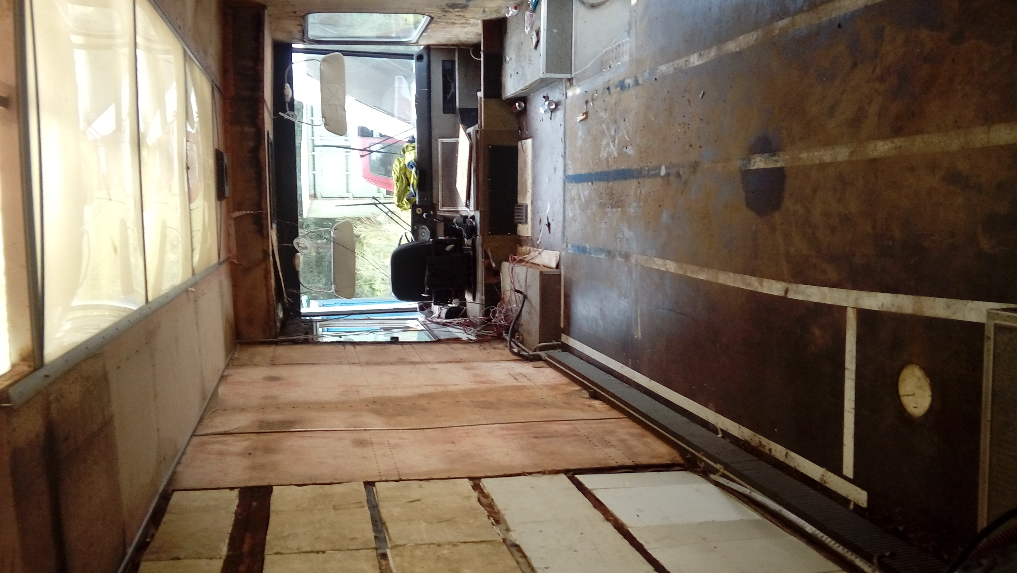

Tänään lähti 40 vuotta osakseen irvistelevät seinäpinnan materiaalit irti ja vanerit kuivumaan kun muutamista kohdista ottanu kosteutta. Myös entisen omistajan tekemä väliseinä siirtyy toiseen paikkaan.

Re: Mersu 1976
tyylikäs :D
joku optinen harha vissiin tuossa ekassa kuvassa kattokorotuksen etuosassa :shock:
näyttää niin erikoiselta siitä kohdasta :roll:

Re: Mersu 1976
Viesti Kirjoittaja Lisko- »
Totta muuten, näyttää kun olis ihan suora tuo korotus.... :-D

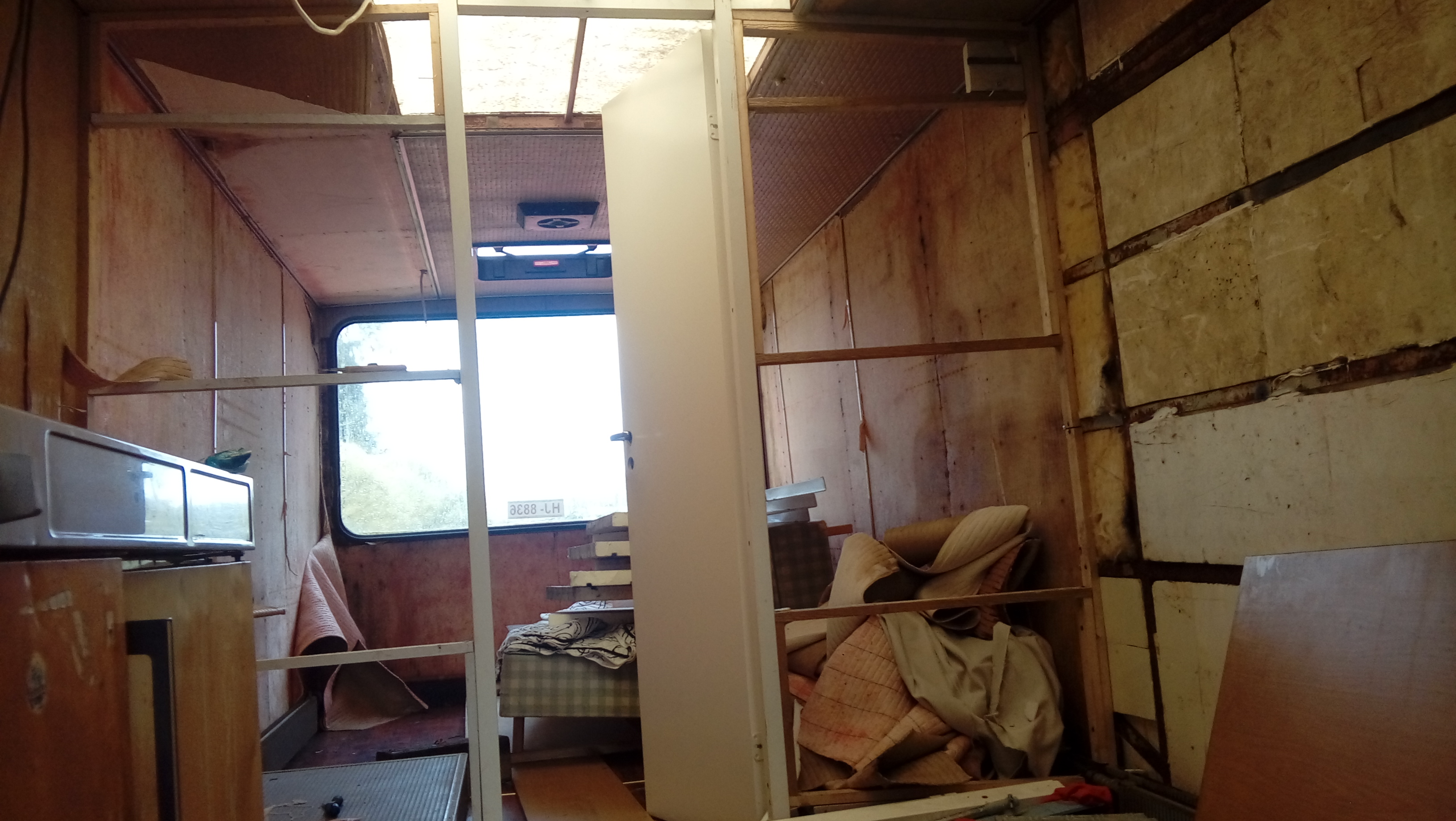

Silleen meitillä olis nyt suunnitelma, että makkari taakse, ovi ja käytävä vasempaan reunaan. Siitä etupuolella kerrossängyt jonka edessä sauna/pesuhuone ja keittiö jatkona ennen ovea. Kuskin taakse tulis pöytäryhmä ja wc heti oviaukon nurkille. Tiiä sitten kun tekeen alkaa miten muuttuu......

On muuten semmonen tuulilasi, että on oikein mukava kun tuollainen tulee vastaan auringonlaskiessa selän taakse. :D
Re: Mersu 1976
Niin nätti, että melkein kääntyy itseään vastaan :). Paljoa neliskanttisemmaksi autoa ei voi saada. Ainoa pyöreä yksityiskohta renkaiden lisäksi on mesen merkki.

Onkos tämmönen ihan rautajousilla?

Nonnih.... Vuorokauden tullut virheilmoitus kun yrittäny kommentoida.... Luoja kun oon repeilly noita teidän kommentteja, meinas kahvit lentää töissä viideltä äijältä nielusta pöydälle kun luin näitä ääneen kahvipöydässä.... :-D Mutta siis tosiaan on rautajousilla, edessä nestejarrut ja takana ilmat. Ajettu vaan 450 000, mikä oletettavasti taitaa pitää paikkansakin....

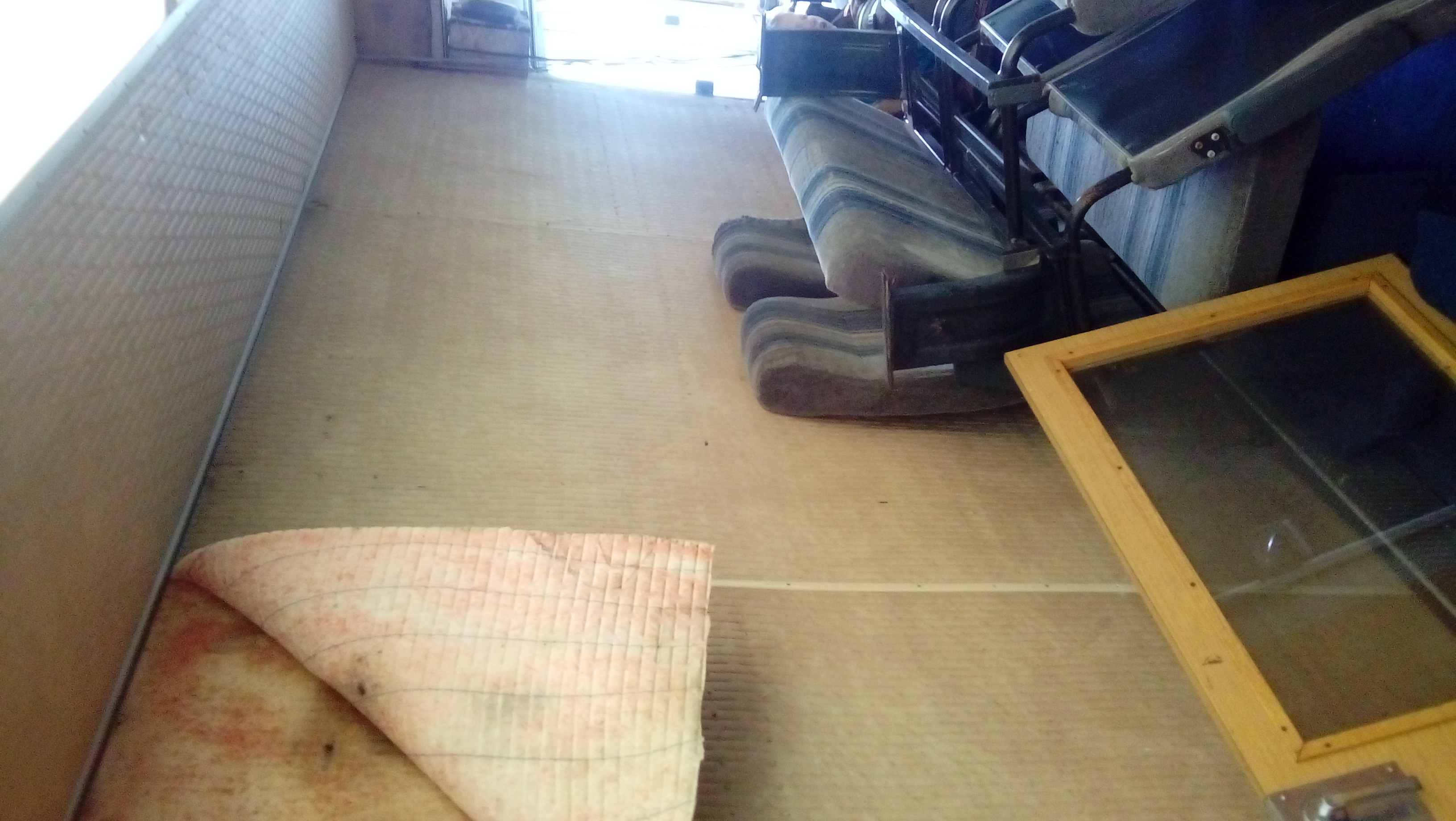

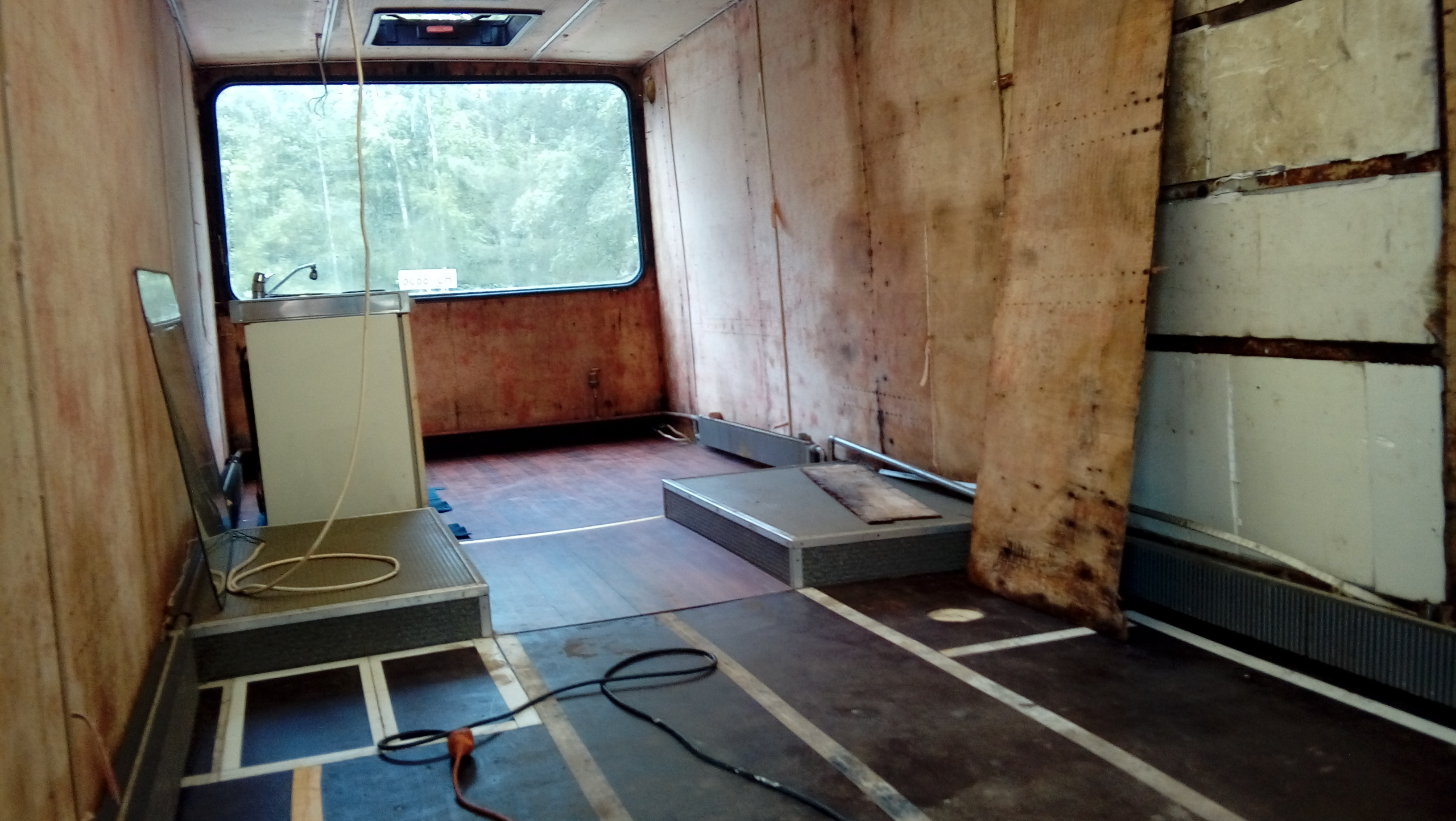

Tänäänkin jotain saatu aikaseks.... :-)
Nyt olis vanhat pintamateriaalit purettuna irti. Vanerin kuivatusta luvassa ja muutamien levyjen vaihtoa.....

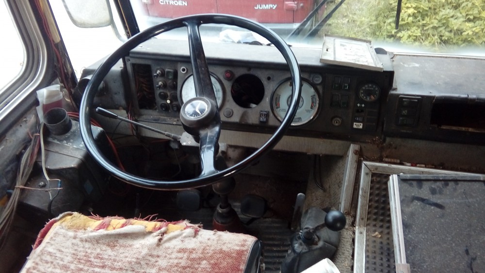

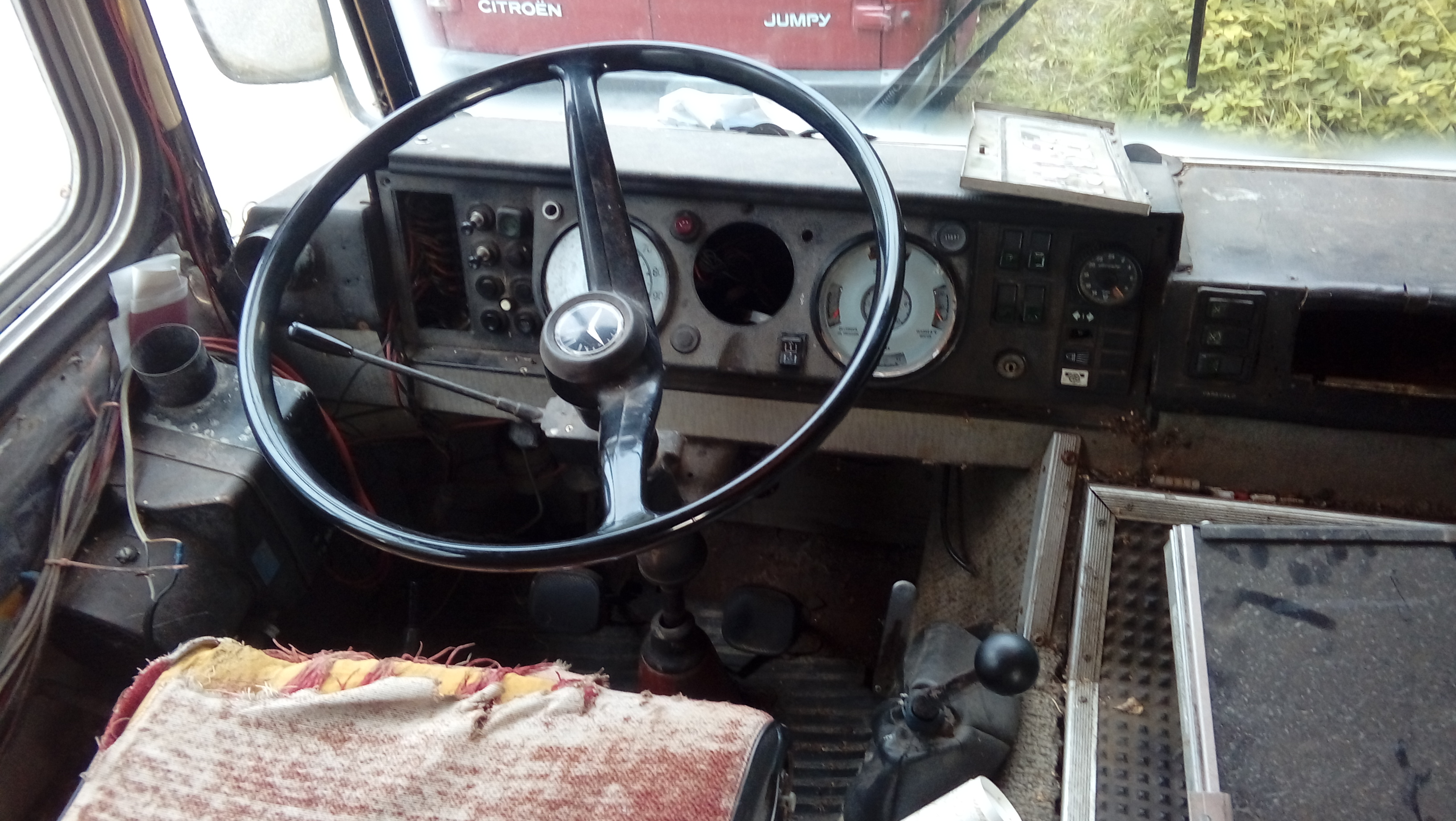

Tuosta kantikkaasta muodosta kun tuli puhetta, niin mittaristo edustaa sitä nykyaikaista pyöreää muotoilua.... Mittarit ja ratti + suurin osa katkasijoista on pyöreitä.... :-)
Re: Mersu 1976
Hyvin edistyy auto. Onko tuossa vasemman nilkan vieressä lämmpäri?

Juuh, siinä on kuskille... Apumiehelle löytyy oma ja muutama vielä mitä en ees tiiä... Vähä kaikkia nappeja painellu mihin ylettyny, mutta en oo vielä päässy iha kaikesta perille... Webastoo kokeilin tänää nii kiertovesipumppu lähti päälle, mutta en saanu vielä polttaan, mutta vika saattaa olla käyttäjässäkin.......

Tänää tuli sen verran valmista sisällä, että lähti kuormallinen paskaa peräkärryyn ja odottaan et maanantaina on kaatopaikka auki. Vanerien ja eristeiden tarvemäärätkin tuli laskettua ja mitattua minkä verran vesiputkea pitää uusia.... Myös saatiin imuroitua 40 vuotta vanhat ötököiden raadot, osakseen jo muumioituneet lasin ja kojelaudan välistä... Seuraavaks kun ihmettelis webastoo, vaihtais moottoriin ja lämppäriin parit vesiputket, vois alkaa jo lattiaan tekeen laminaattia..... Seinille kiinnitellä uudet vanerit.... Sähköjen ihmettelyä....... Onhan siinä......
