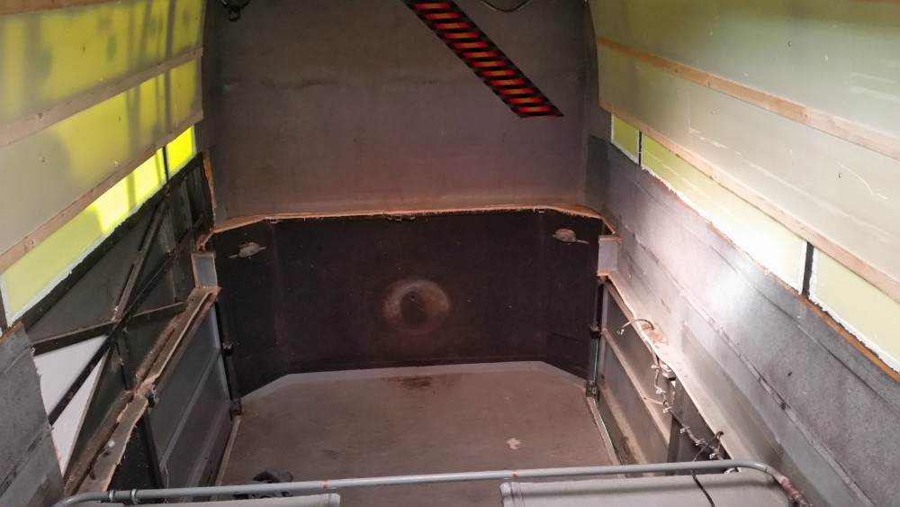

Muutos työt hyvässä mallissa , useampi viikko menny yksin tehdessä . Seinät ja katto lisäeristetty puolesta välistä takeppäin .
Iso takatalli mallia "Pronssi" paitsi orkkis saranat ylhäällä . ym.. ym..

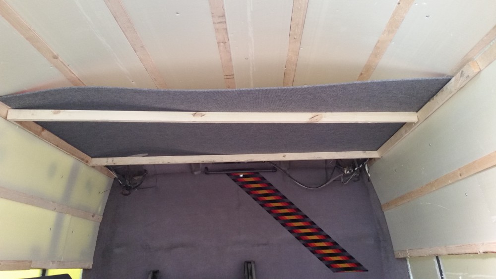

Hieno katto (ja kankaanlaittoviritys)! Paljonko laitoit extraeristystä kattoon? Just itse asiaa funtsin. Jostain syystä päädyin siihen että laittaisin katon koolaukset poikittain, mutta nyt aloin miettiä että laittaisinko sittenkin pitkittäin.
Re: Carrus 501 B10m vm -94 "Cirius"
Tolleen ku aukaisee bussin perän ni onko kukaan tuntenut et olis hötkömpi ajella?
- Viestit: 4446
Kaaniasta hävii veto kokonaan!Pukaatti kirjoitti:Tolleen ku aukaisee bussin perän ni onko kukaan tuntenut et olis hötkömpi ajella?
Edit:off topicin välttämiseksi piti sanomani, että pienellä apuvirityksellä välttää apukäsien tarpeen eikä mee tupakkia eikä hermookaan niin paljon. Kattoon ku pingottelee niin testisoirolla on hyvä testata paljonko vaatii extraleveyttä että yltää reunoille taivutettunakin, pysyy jossain tapauksissa pelkällä pingotuksella ja reunatuennalla. Faneri vaan tahtoo aaltoilla ja vejellä jos ei keskeltä kiinnitä millään...

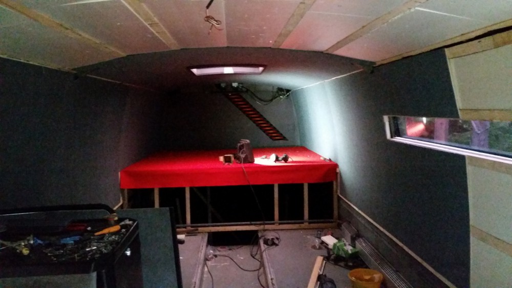

Ikkunoitten alareunaan tuli parisängyn taso
seinässä ja katossa byg maxia 2 cm , ikkunoissa 4cm
urtsi levyt 60cm halkasin isolla pöytäsirkkelillä (liikkuva pöytä ), rima on 28cm x 50cm, koivu vanerit 5mm päällystin messumatolla etukäteen ruisku liimalla. jos vaneri on riimaa reuna ei kiharra , ei tarvi listottaa . 6mm maatalous filmi olis parempi.
sängyn taakse jätin 60cm vapaan tilan alhaalta ylös asti , ei vielä kuvassa.
korin rst runko putkiin alkureijät ruuveille ei tule käsi kipiäksi
( asensin urtsi levyn ja riman vuoron perään , tavallaan pakkaamalla ,ei rakoja )

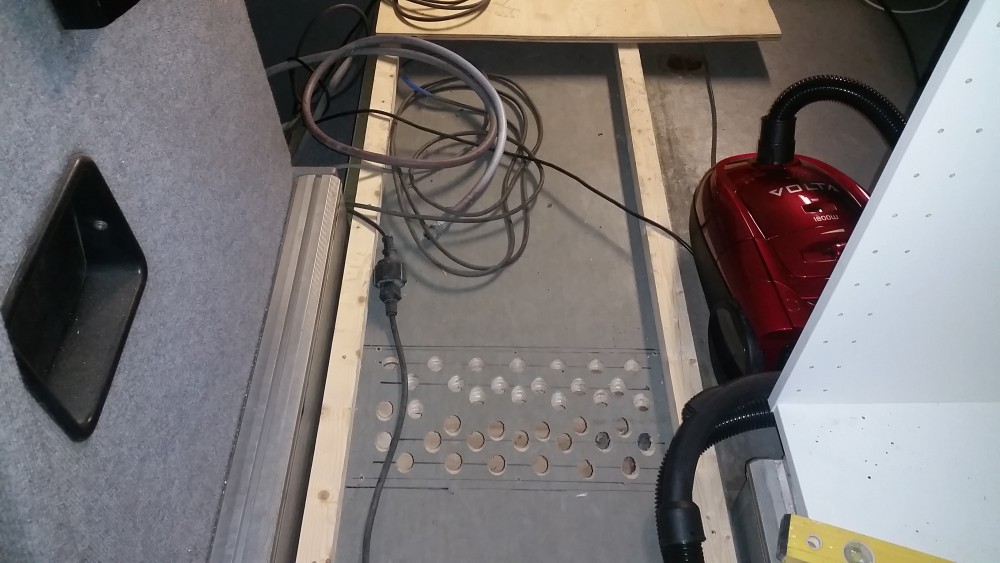

Meinasitko miten toteuttaa ilma Eberin asennuksen ja kenties ilmaröörit?

eberi alakerrassa puhaltaa kuvan reijistä , koolauksen päälle vaneri ni siinä on lattialämmitys koko käytävän mitalla , 50mm haitari putki (puu ilo) ainaski suihku /vessa kilaan , ym.

Jep. Jotain tuonkaltaista itsekin suunnittelin.

Tuo lattialämpösysteemi kiinnostas ihteäkin. Testaas äkkiä, ku mulla on pelko että alkaa muovimatto haista ja faneri kuivuu kovasti kun yli 80c ilmaa työntää tonne koteloon. Ja mites kun suuttimesta haluais lämmintä niin lattia kuumenee liikaa. Vai mietinkö liikoja?

Lattialämmityksestä ei mitään huonoa sanottavaa , huonetermari hoitaa asteet , puhallin säätyilee automatic ittekseen .
Liiallista vanerin lämpeämistä en ole huomannut.
