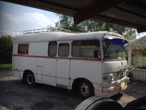

Tuolainen tuli pari vuotta sitten hommattua ja leimattua tokalla yrittämällä 3 vuoden tauon jälkeen oli vain jarruen puolto ristiin
ja papereissa tuon erikoisauto tittelillä. niin ja ajokinkorilla tietenkin
kyllä on kova tuo fooortin 2701E mylly. Laakista käyntiin vaikka nolla kelillä ilman pakkosyöttöä alkuperäisillä suuttimien kärjillä
täs kuussa sain aikaseksi testailla niin 3 suutittimessa oli ohivuotoa no uudet kärjet kaikkiin.. nyt hyvä kun tarvii avaimeen koskea kone käy
Laitan kuvia joskus lisää
toki turisen lisää jossakin välissä jos jotain kiinnostaa
Viimeksi muokannut realsanta, 15 Kesä 2016 18:26. Yhteensä muokattu 1 kertaa.

onnittelut leimasta ja tervetuloa foorumille:)

Tuostahan saa vielä hyvän,pikku hommalla. :) Pistäppä kuvia kun projekti eristyy.

Kaunis.
Re: Nalle Sisu "matkailuauto" -70
Lainaan kauniimman osapuolen sanoja: ihana! Kyllä tulee hymyä jokapaikassa kun ajelee se on 100%,varma.

Kyl on komia . Tervetulo voorumille ja lissä kuvi.

ON IHANA!!!
Tervetuloa porukoihin, montaa nallea ei varmaan rakennettu matkailuautoksi, eikä moni niistäkään enää liiku, hienoa että tämä liikkuu ja tosiaan laita ihmeessä lisää kuvia.
