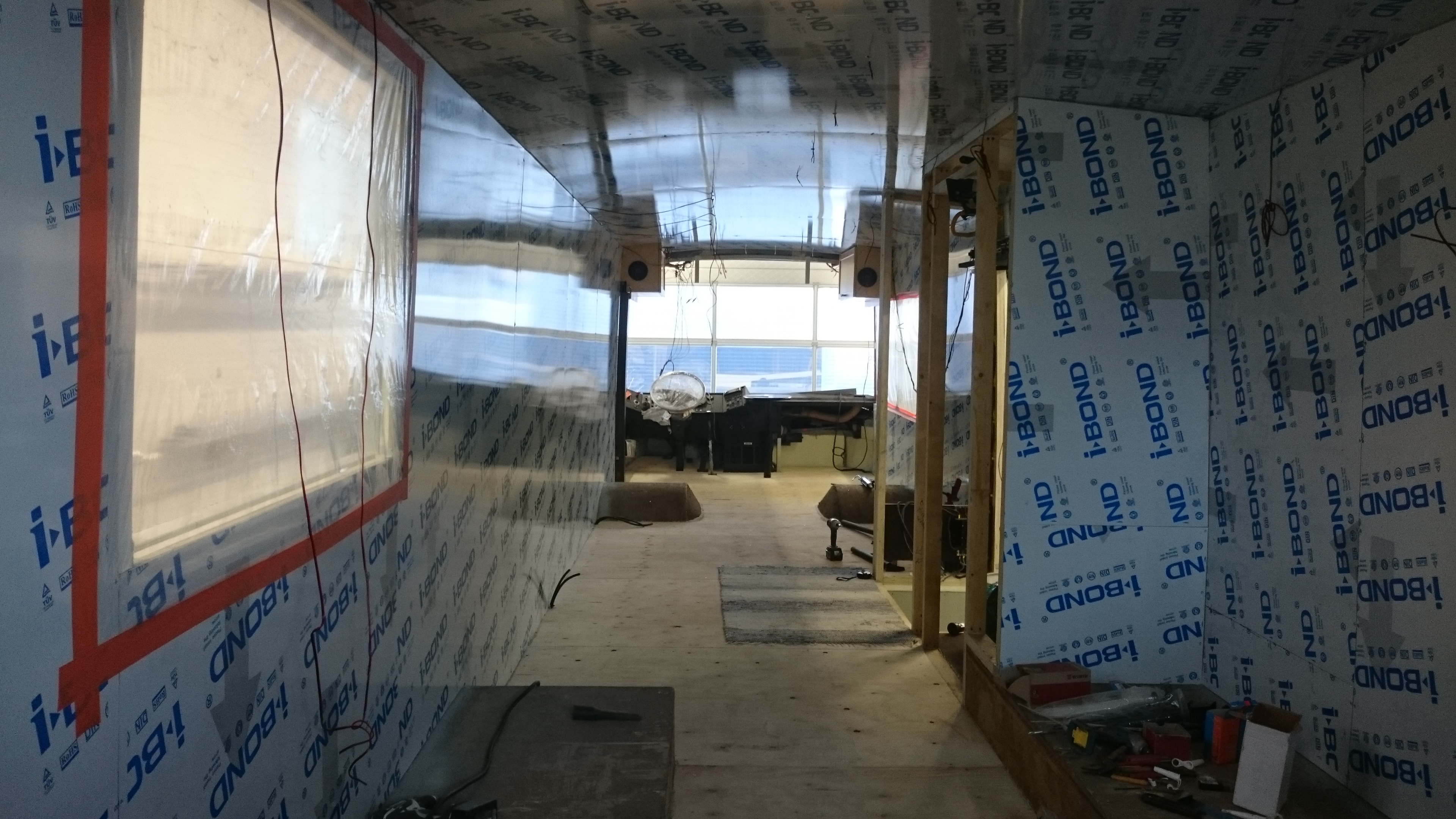

Kuinkas hyvin pysy vaahto tuolla katossa vai millä tiivistit saumat?
MB 407 vm-67
MB 407 vm-67
Re: Ottopojan uusi elämä
Ei ollu mitään ongelmaa sen suhteen .... ainut että katon saumaukset täytyy tehdä melko täydellä pullolla koska
pullon asento tulee sellanen ettei vajaasta pullosta tule kun ilmaa ja lopputulos kehno.... piti vaan rytmittää työ sillai että kun pullo alkaa tyhjenee niin loppu pullolla vaahdotin sitten seinän ja lattian saumoja

Nyt alkaa olla kaikki seinä ja kattopinnat valmiita
Lukuunottamatta wc:n ja sähkökeskuksen pikkutöherryksiä....
nyt on pienen henkisen loman paikka
ja parin viikon päästä alotellaan laittamaan lattiaan vinyyli lankkuja ja keittiökalusteetkin pitäs jo olla saapunu tontille

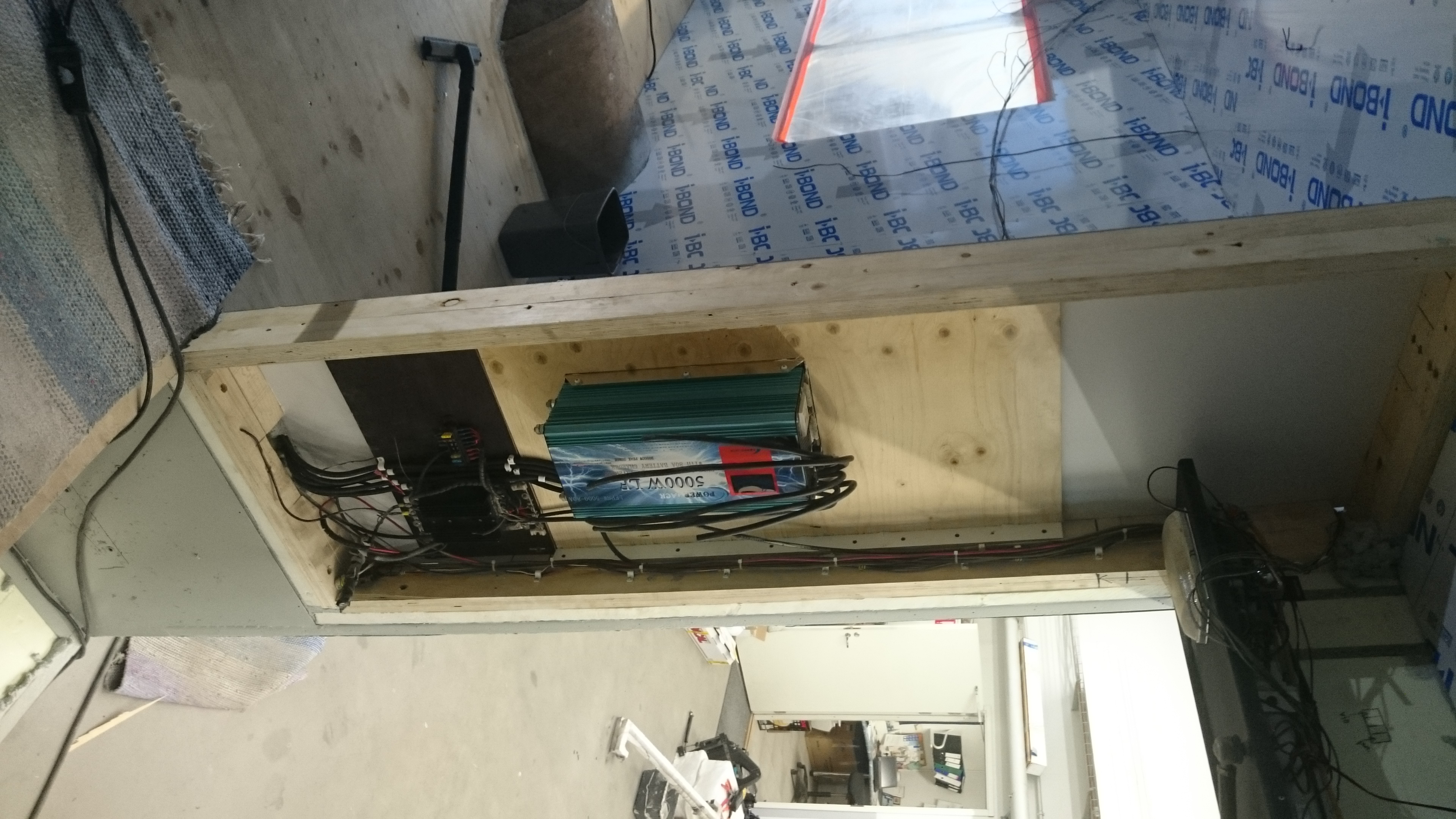

O ja hyvä invertteri. Onhan palovakuutukset kunnossa?neppi kirjoitti:Nätithän noi tapetit on?!?

Reddewil kirjoitti:O ja hyvä invertteri. Onhan palovakuutukset kunnossa?neppi kirjoitti:Nätithän noi tapetit on?!?
