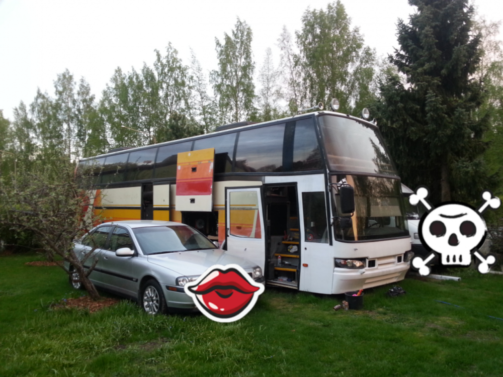

Re: Carrus 701/Scania K113 TLA
Kotiparkissa. Ei kai siinä muuta ku pajottelemaan sitten vaan.
Kytkentäkaaviot taitaa olla ens hankinta. Sitten vaan alustan kimppuun,etu ja takarunkojen pikku remontinkorjuulla.
Mut on siin uus iskari,siitä on hyvä lähtee.

Toi on kyllä hienoin ikinä tehty Carruxen kori.
