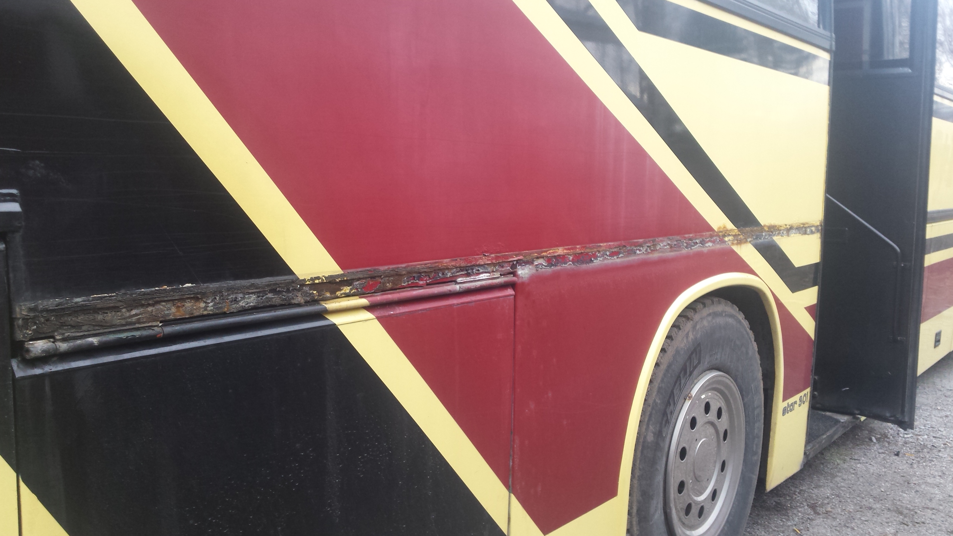

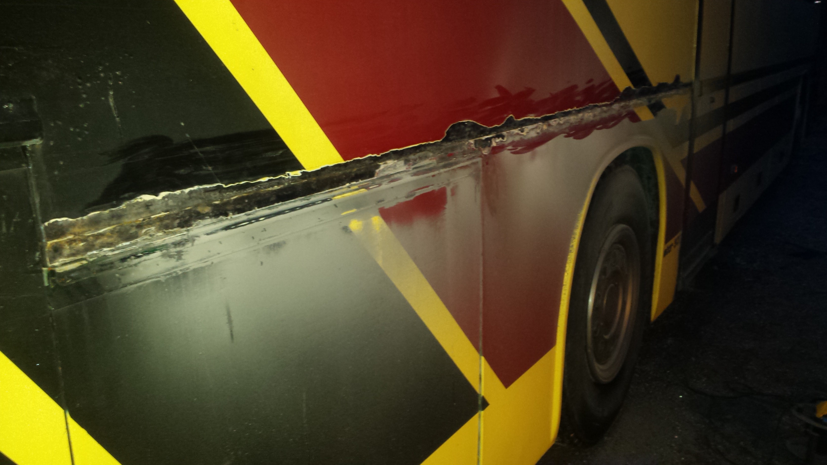

Öö? Nyt on kyllä pakko udella notta millä meiningillä ajattelit maalailla? Kiinnostaa vaan ku että jos tarttee paperin karkeuksia kysellä,niin maalin kiinnittäminen menee aika mielenkiintoiseksi.
Re: VOLVO B10M "VIVVI"
Mä sain vinkin että 240:nen on hyvä karkeus ja sillä mä tota Carrusta hioinkin. Kannattaa laittaa imuri hiomakoneeseen ei jää pöly pyörimään auton ja koneen väliin.

ja ennen ruiskutusta eerittäin huolellinen puhdistus ja tarkka suojaus.
Minkä väriseksi autosi tulee. Omani näyttää tällä hetkellä Milka lehmältä. Paikkoja ympäri kylkeä, muutamia maalaamattomia alumiinilevyjä, mustaa ja punaista pohjamaalia - On se hieno.
Ruiskulla meinattii vedellä pintaan. Sen kylkilistan alla on ruostetta. Pitää irroittaa se lista pois. Oliks se poppareilla kiinni?

Minkähä karsisi pois.... en iha innolla ole maalaamaan ryhtymässä vaan mieluummin paikkaisin ruosteet pois oikealta puolelta ja myllyttäsin auton.

Eikö tuo ollutkaan rosterikopalla? Vai onko tuo vieraista autoista tarttunutta ruostetta?
Eikä ollut edes varsinaisesti vitsi toi kysymys, kuorma-autojen rosterisiin työkalulaatikoihin tarttuu liikennepölyn mukana vierasta ruostetta.
Äkkiä tuon ruiskulla maalaa. Syöttö tarpeeksi isolle ja toleranssin ovat eri luokkaa kuin Veten helmiäspinnassa
Rölliin ajattelin tempaista jonkun teollisuus- / konemaalin. RAL-värikartasta joku sopivan äitelä sävy niin löytyy katiska marketin parkkikentältä ilma suurempiaa etsiskelyjä.

Siks tää on outo vekotin ku tohon listaan ikkunasta alas on rautaa vissii ja listasta alas on röösterii. Kaikki luukut vissii alimuumia ja muu kaikki rösteriä. Outo vehje.

Samoja oireita täälläkin
Maalattu viimeksi 10 vuotta sitten.
Tuo lista oli viime kesänä 3-4cm irti pellistä kun aurinko paistoi, niitit korkanneet sieltä täältä.
Kuulopuheiden mukaan eivät Liedossa eivät ihan aitoa "rosteria" silloin käyttäneet..
Voi olla että mä yliteippaan koko höskän joassain vaiheessa...
Niin näissä ensimmäisissähän oli mustaa ja ruostumatonta sekaisin, muodostuu sähköpari= katastrofi
Luukut alumiinia, eipä haittaa kun on kumitiivisteet välissä ja kumisarana.
Teippauksessa oltava virheetön pohja, eli korjattava ja maalattava ennen teippausta.

Juu, pohjat pitää olla siistit myös teipatessa, tarran alta näkyy aika pienetkin rosot, patit ja montut.

Pikkisen tiukassa se putyyli vai mikäseolikaan? Mut kiillottuu pellit nopsaan laikoilla (neekeri ja lamelli )
Tosta "rokosta " ni ilmeisesti tuolla listan alla asuu kosteus joka hiipii pellin alla ja nousee maalin alle?
- Viestit: 4291
Carruksella ei oo viitsitty maalata kylkipeltiä ollenkaan sisäpuolelta. Sisäpintaan kondensoituva vesi siellä sitten syö juuri tuosta tuollalailla. Pääsetkö pellittämään kylkeä. Et oo ensimmäinen.
No ei oikein pääse pellittää ku ei oo reikiä (onneksi ) tää on n.11v sitte maalattu jos oikei nyt tajusin ku soitin ex ex omistajalle. Tuonne oli vaa ihan kätsysti hiekkaa kasaantunu ja hiertäny listan kohdalta maalia pois ja alottanu kupristelun ja yksi syy siihen lisänä ollu mustan ruuvin käyttö ehkäpä entiiä?
Voipi olla et tulee listan päälle uusi musta raita jollain tavalla ja myllykone huutaa hoosiannaa. .. huvittas kyllä vaan käydä epäeskoo laikkoja ja antas mennä kerralla koko värkki. Erilaisia laikkoja hakisi ja kokeilisi mikä menee tukkoon ja mikä ei.

Emännän karsimisen jälkeen voit ylipyyhkiä listalta kaikki nää tehtävätPukaatti kirjoitti: Talon kattokin pitäs maalata ja sit tehhä terassi kuulemma ja ja ja ostaa taakse sileemmät vetopyörät![]()
Yliteippauksella pidetään maali kiinni Berkhofeissa.paci kirjoitti:Juu, pohjat pitää olla siistit myös teipatessa, tarran alta näkyy aika pienetkin rosot, patit ja montut.

En tiiä mitä bussin maalaaminen maksaa (varsinkin jos sen teettää muualla) mut omassa katiskassa pinnat ei ny ihan jäätäviä maksanu... Vaikka jälki ny ei ihan priimaa ookkaan. (siinäkin harjoitus metrit alkoi näkyä, loppu luukut oli jo melkein siedettäviä
Ja toi pellin käsittely on muutenki aikamoista "hermolepoa" (jos ei hermostu siitä että ei ekalla onnistunu 100%
