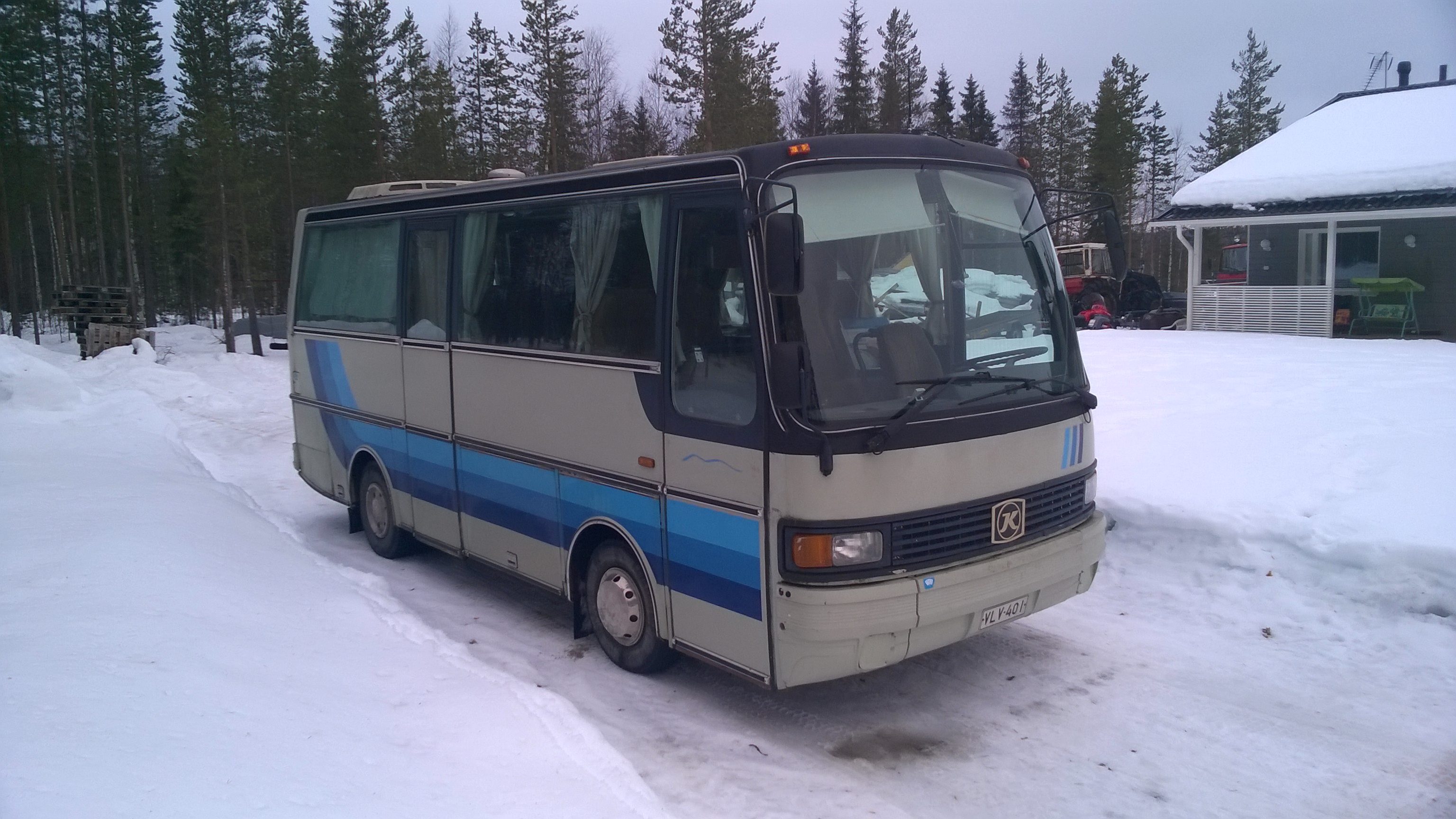

Voi tätä ilon päivää. Bussi on tänään leimattu huomautuksitta. Olipa ilo ajella kotia. Suu messingillä :) Nyt on hyvät jarrut. Ja pitäisi toimia moitteitta pidempäänkin. On uutta osaa, eikä enään mitään virityksiä.
Nyt vain vaihdelaatikon kimppuun, ja sisustan. Ja kulkupuolta pitäisi parantaa, nyt joutuu pykältämään pieninpäänkin mäkeen. Eikä perässä näy yhtään savua vaikka pedaali on pohjassa. Taitaa olla entinen omistaja piheyksissään vääntänyt syötöt pienelle, tai sit turbo on antautunut. Eiköhän tuo tutkimalla selviä.

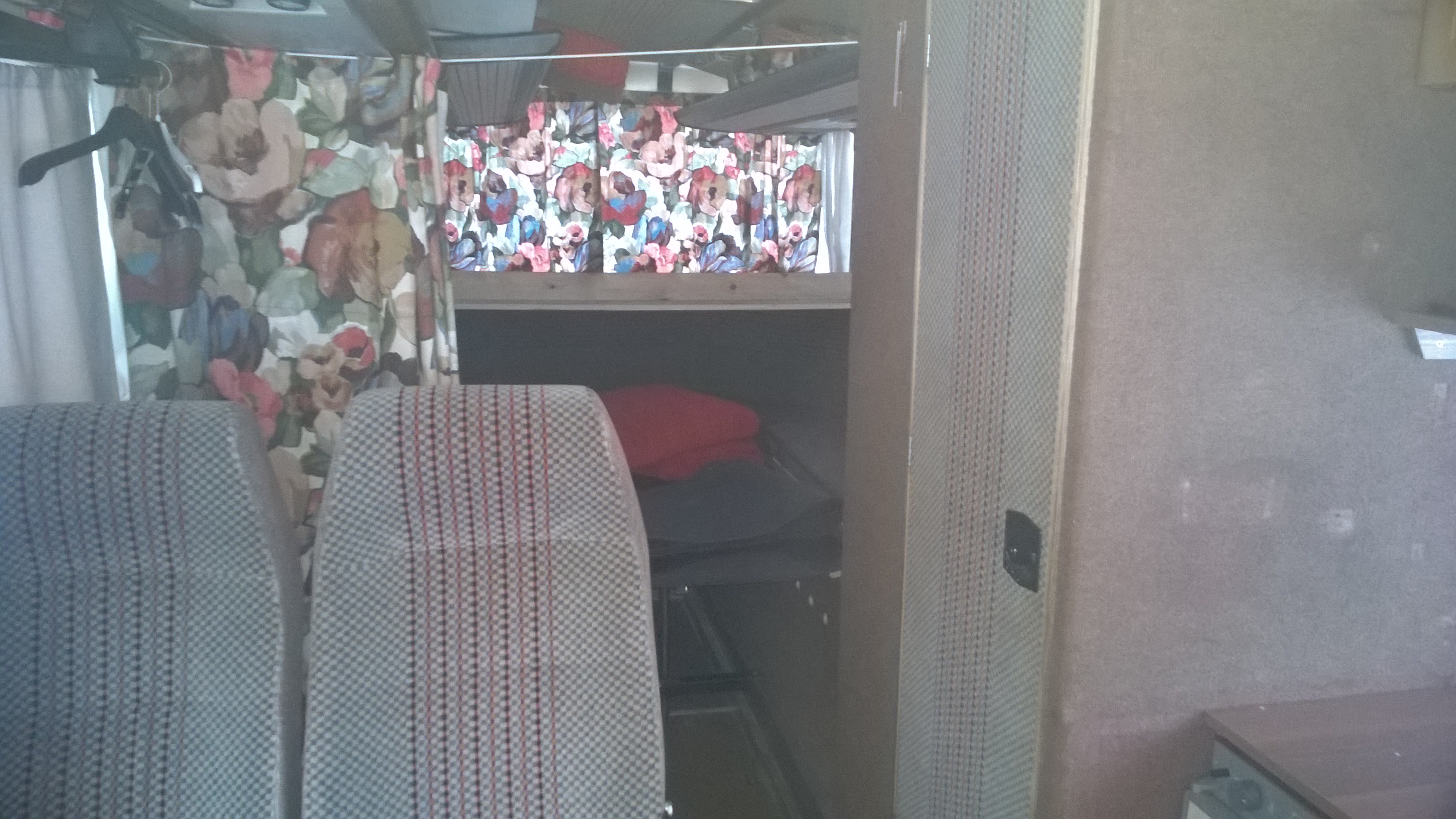

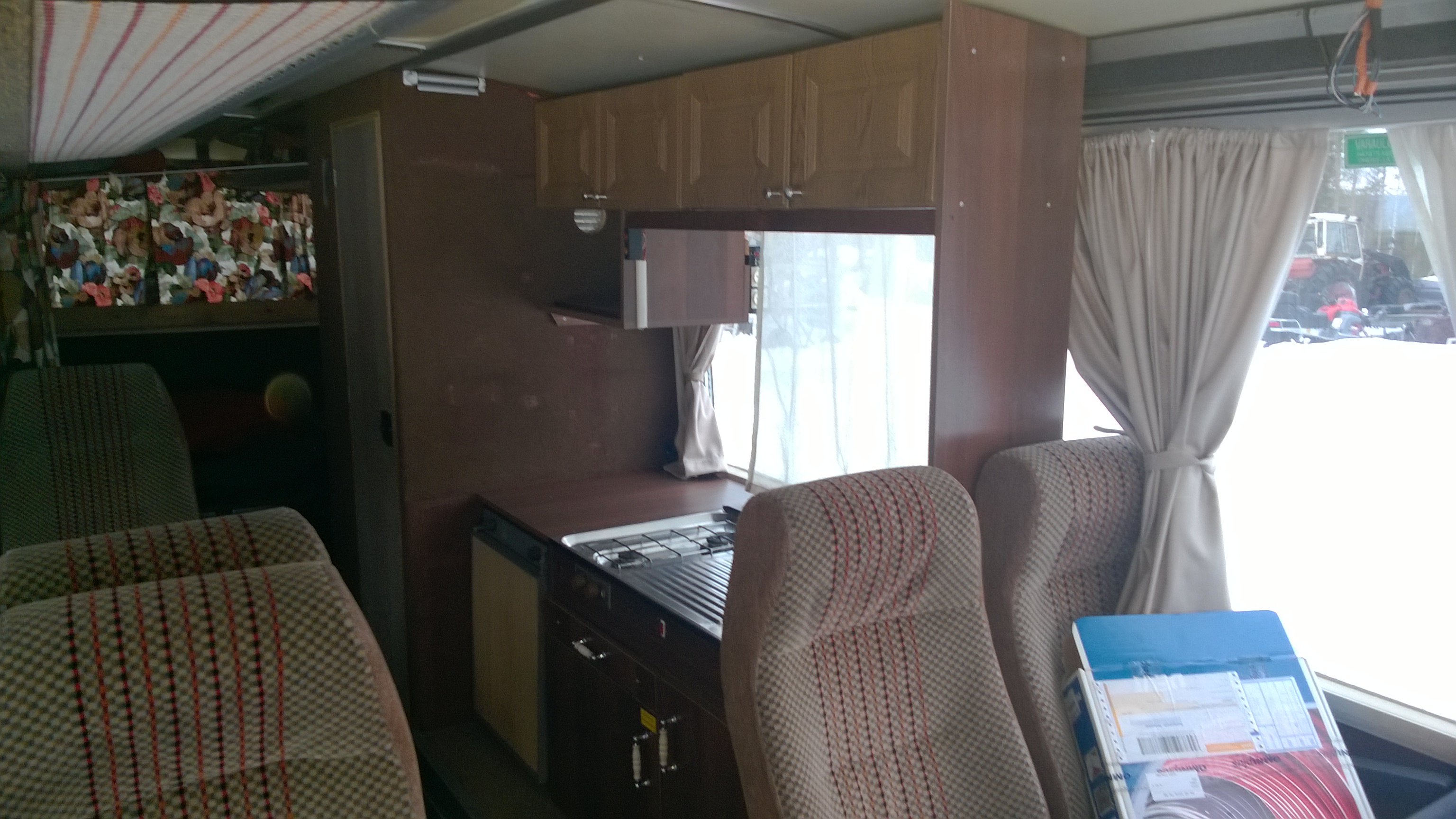

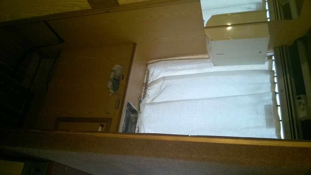

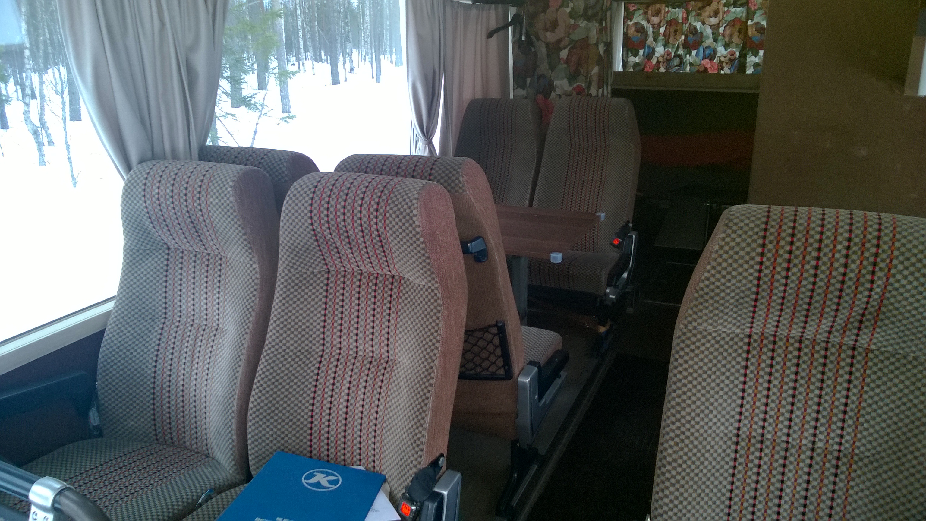

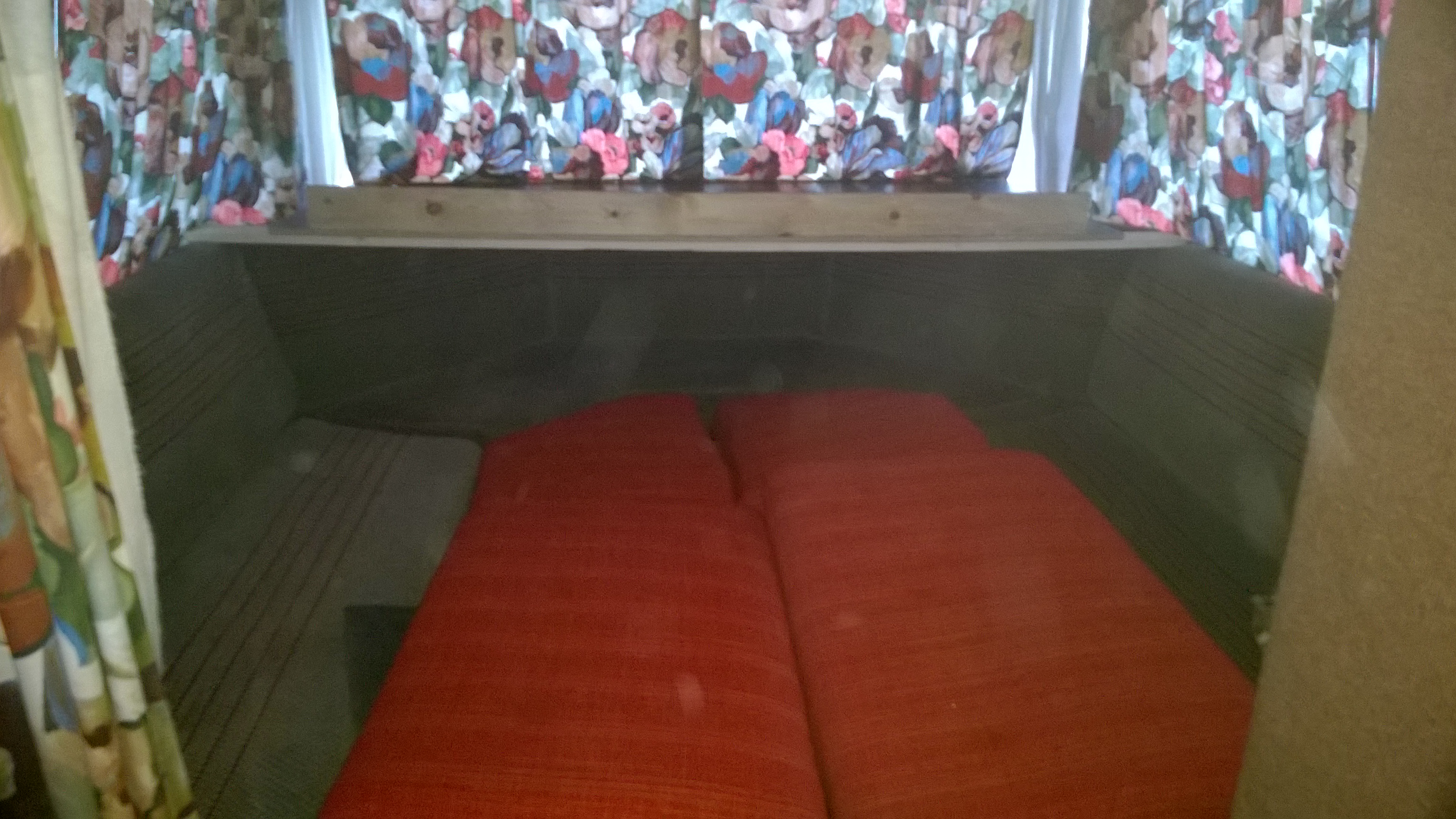

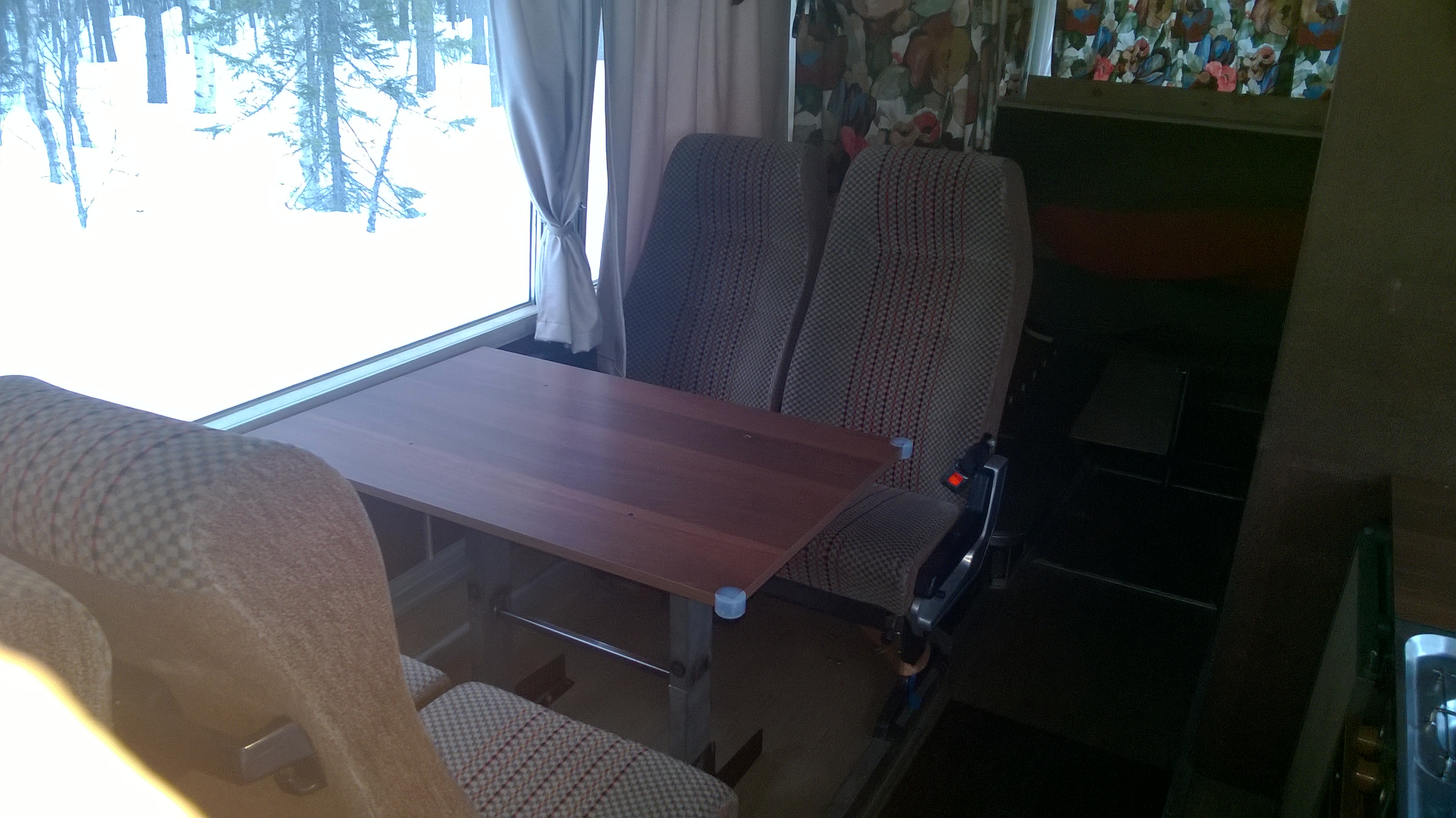

Ja pari kuvaa sisältä. Näkyy mitä kerkesin viime kesänä muutella. Nyt pitäisi purkaa sohvaryhmä pois ja laitella sänkyjä tilalle.
Re: Setra s208 -82 VLV-401
Tuo on varmasti näppärä ajella jokapaikassa :)
Onneksi olkoon leimasta! Mukavalta näyttää sisältäkin.
