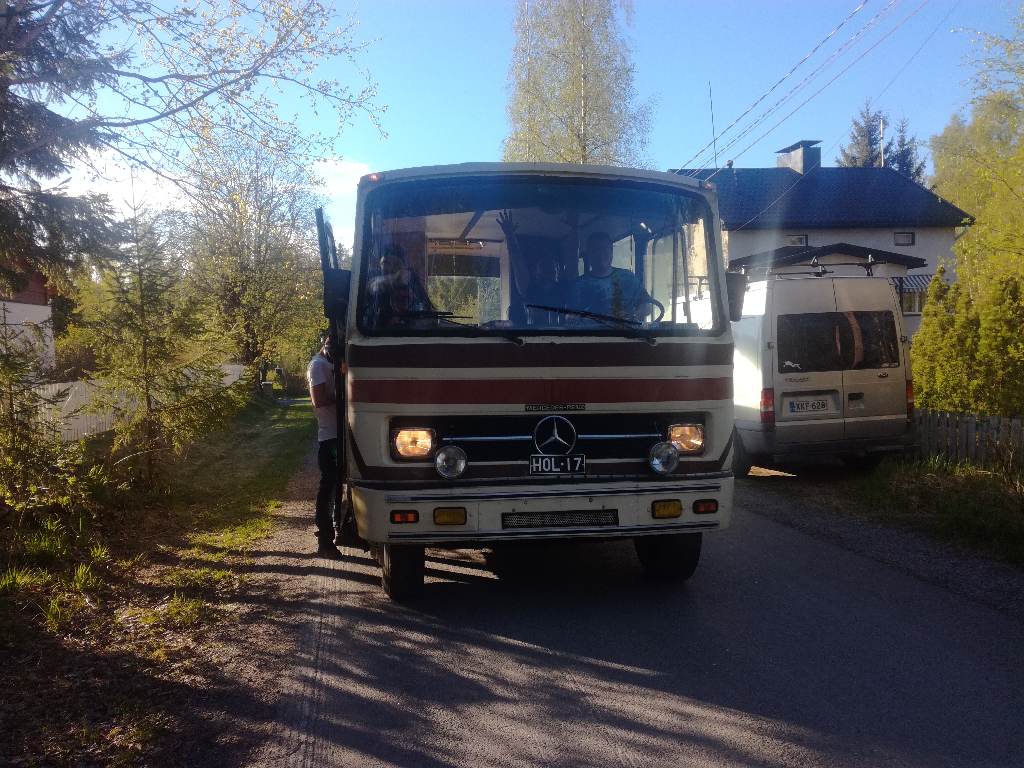

Re: uusi helmi lpo 613
Noniin merssu lähdössä uudelle porukalle ja uusiin seikkailuihin MYYTY
MB 407 vm-67
MB 407 vm-67
Hetken aikaa kattosin, että on siinä kuskilla komean mittaiset käsivarret! ;D
