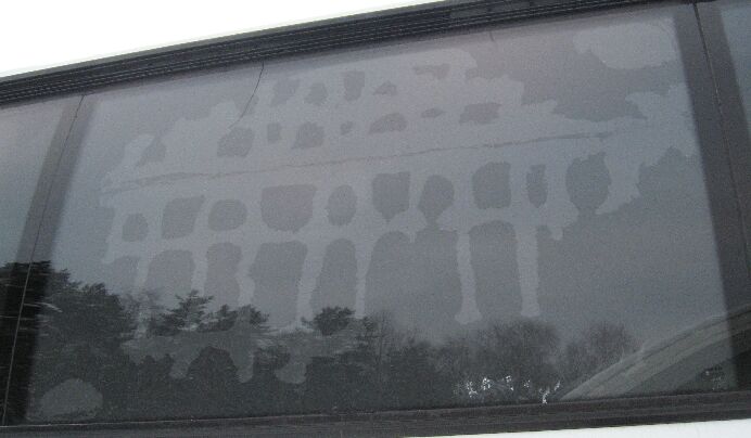

Re: Scania K113 - Carrus 501
Ei kestä tuo otex oikein kosteuttakaan. Jostain meillä päässyt foumin ja lasin väliin vettä ja aika selvästi näkyy, missä on uretaanisauma.
- Lasi.jpg (33.25 KiB) Katsottu 30239 kertaa
Kiiltävä musta teippi ulkopuolelle, vai kuumeneeko sitten ikkunan välitila liikaa auringossa.apoi kirjoitti:Ei kestä tuo otex oikein kosteuttakaan. Jostain meillä päässyt foumin ja lasin väliin vettä ja aika selvästi näkyy, missä on uretaanisauma.

Tässä kevätkaudella on taas projekti edennyt.
Otex pohjamaali on rapsuteltu ikkunoista pois ja uutta mustaa vedetty tilalle. Toivottavasti kestää paremmin. Peitettäviin ikkunoihin on eristeeksi ja ennen kaikkea lasin hikoilun estämiseksi liimattu solukumieriste. Myös seinävanerin takapuolelle ennen vanerin kiinnitystä on liimattu samaa solukumitavaraa. Nyt vanerilevy on ruuveja lukuunottamatta kokonaan irti auton metallisista rakenteista. Rakenne ikkunan kohdalta on siis seuraava: ikkuna-routamatto-ilmarako-routamatto-vaneri. Tämä sisempi routamatto siis yltää yhtenäisenä vanerin alla katonrajasta lattiaan saakka. Ikkuna vaikutti sen verran pitkältä että vanerin kiinnitys pelkästään ikkunan karmien kohdalta oli tuntui epäilyttävältä, joten ikkunoiden keskivaihelle on nyt hitsattu "valekarmit" joista levyt on myös ruuvattu.
