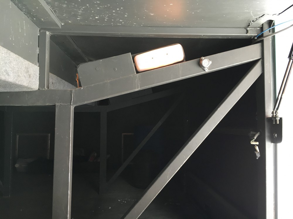

Ystävät hyvät.
Bussi on pihassa ja purku aloitettu. Lattian laskemista vaikeuttaa noi vinottaistuet. Uskaltaako modifioida, onko kantava rakenne? Toivotaan et kuva aukeaa....
Re: Bussia etsimässä....
Kantavahan tuo - tee samasta raudasta uusi kantava. Yksi kerrallaan irti. Auto tasaisella alustalla. Ei pitäisi tulla ongelmia, jos MIG pysyy kädessä.

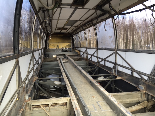

Ei hittooo...saakohan tohon ihan ekojen penkkien kohdalle lattiaan eristettä ollenkaan ku pyöräkotelot on ihan lattiavanerissa kiinni? Miten pitkälle eteen ootte ylipäätään tuonu lattiaeristeen? Tässä korissahan ei oo porrasta ollenkaan kuskin penkin ja matkustamon välillä vaan käytävä lähtee kaasupolkimen tasolta. Muistaakseni joku oli joskus laskenut pyöräkoteloita? Sorry ei oo nyt kuvaa tästä tilanteesta....
Kyllä se rakenteen kantavuus säilyy, kun teet samalla mitoituksella uudet tukipalkit. Rivi kerrallan. Pyöräkoteloiden kohdalle voi jättää patit kirjastoauton tyyliin. Naamioi ne kalusteisiin.

Joo toi keskiosan laskeminen ja eristäminen onnistuu varmaan ihan ok mut mietin tota keulaa ja persuusta ku alapuolelta näyttäs et on aika vähän tilaa käytettävissä. Edessä tulee pyöräkotelot ja polttoainetankki vastaan ja takana sit moottori. Eristeistä ei oo varmaan paljon iloa ellei saa niitä koko bussin matkalle. Vai onks tää nyt vaan kokemattomuutta ettei uskalla heti repiä kaikkia lattioita auki?!?
Mietin sitäkin vaihtoehtoa et ois kasaillu nyt tohon keittiöt, sängyt jne alkuperäisen lattian päälle ja perehtynyt purkuun vasta ens talvena yhden kesän viisaampana. Tulevana kesänä kun ois mukava päästä johonkin reissuunkin....
Kahden vaiheilla, rohkaiskaahan mua nyt johonkin suuntaan......!!

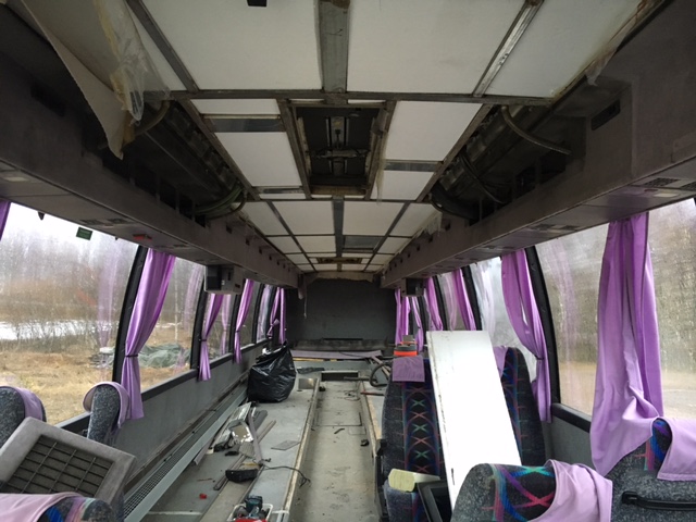

Helou. Mulla ois kysymys kattokanavista, jos joku viittis neuvoa. Eli kannattaaks purkaa vai miten? Muuten ottaisin samantien kaikki pois mut ku noi ilmastoinnin putket kulkee siellä sisällä ja haluisin säilyttää ton ajonaikaisen ilmastoinnin. Katon eristäminen on taas vaikeeta, jos kanavat jättää paikalleen. Onneks tuli purettua tota sisäkattoa, kangas oli ihan homeessa jostain kohti ja hiirikin tehny pesän......
- IMG_0983.JPG (118.1 KiB) Katsottu 23455 kertaa
- Viestit: 4291
Pois vaan. Kannakoin putket uudestaan ja kiinnitin ne kattoon uretaaniin hautaamalla. Pakko siihen oli tehdä 5cm kotelot mutta sehän on aivan eri asia kuin 25cm kotelot. Katosta revittiin kaikki pois. Huonosti tehty styroksiasennus korvattiin uretaanilevyillä ja koko hoidon yli laitettiin itseliimautuva 13mm armaflex solukumi jolloin yhtään kylmäsiltaa ei siihen jäänyt.
