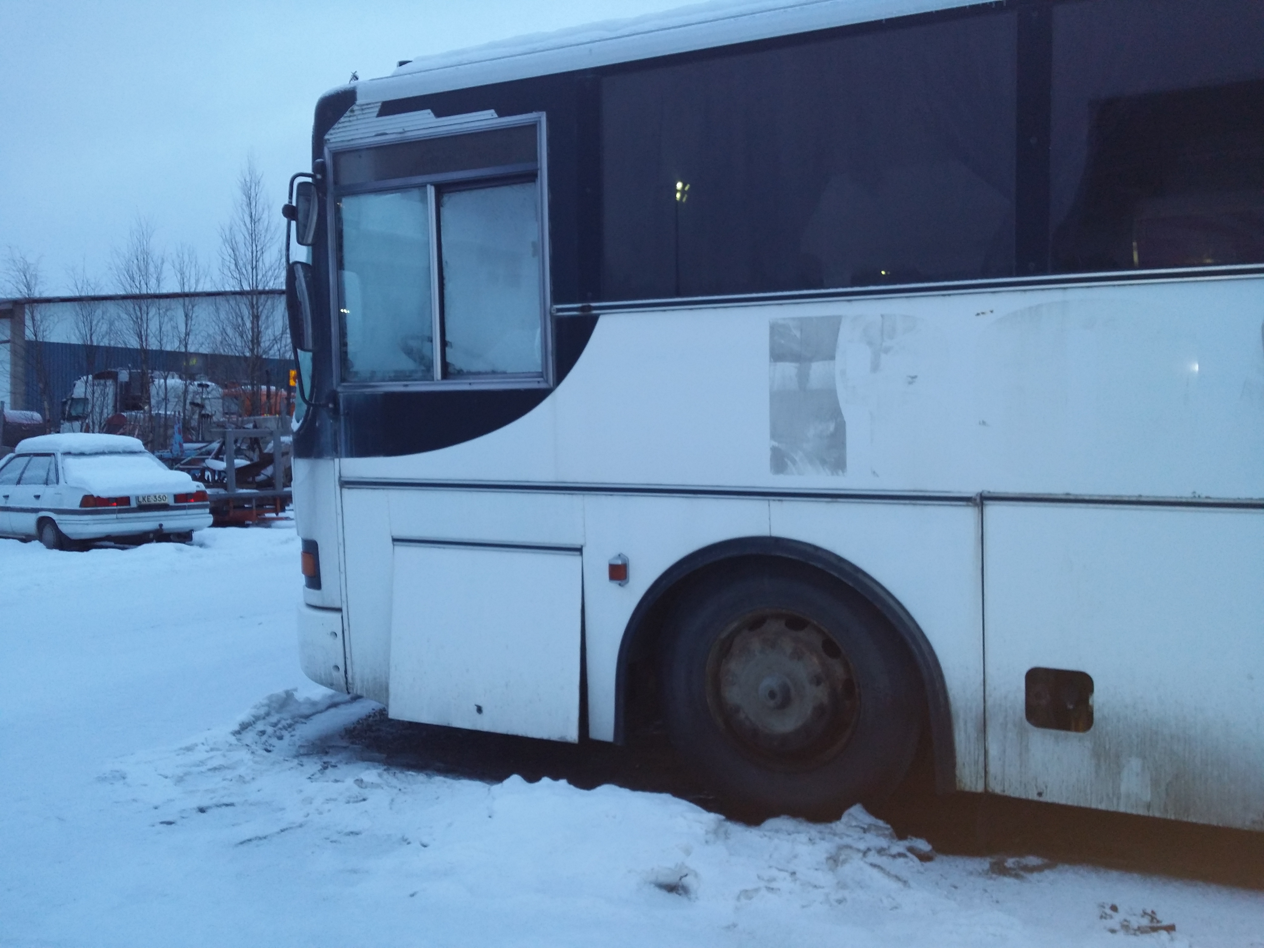

Re: Projekti nro 1, Volvo Wiima -85
Noniin. Tästä pitäisi vielä saada tämä nurkka ylös. Toisen nurkan olivat jo hinattaessa nostaneet ja tunkeneet pöllin väliin. Siitä kohta kuvaa.
3pv kinkkua vetäneenä, alkaa mahassa mourimaan kun tuolla maassa hetken pyörii. Osaa kummasti arvostaa viereisen huoltoaseman vessaa.
Laittaapa makiasti vastaan.
Tunkki = ei oo
Hinaussilmukka = ei mtn hajua
2 laatikkoa kyljistä lukossa. Koitettu rikkoa lukot ja päästä sisään. Lukot kyllä rikki mutta luukut pysyy kiinni.
Varmasti kaikki tarpeellinen näiden takana tai sitten ei.
100€ sille pimeänä, joka tuon käy valmistelemassa lavetille laittokuntoon ja vodkapullo vielä kylkeen.
Itte noviisina ja uutena, jolla uupuu suurin osa välineistä, niin en nyt pysty tälle muuta tekemään.
Tunkki = ei oo
- Viestit: 3169
Ne on varmaan tiivisteestä jäässä ne luukut. Onks sieltä jostain toisesta luukusta mahdollista ryömiä niitä sisäpuolelta potkimaan?
Ei kai niitä kukaan lukossa pidä? Paitsi 'Bussiton', mut se käytti ensin pyhättömän viikon arkipäivät niitten lukkojen rassaamiseen / entisöintiin.
Jos löytyy hinausvaijeri, sen voi työntää hinauslenkin kiinnitysreijästä läpi ja sit laittaa sinne takapuolelle jonku hylsysarjasta jatkovarren poikittain. Kestää vetää.
Pyydä VPK:ta käymään nostotyynyharjoituksessa!
Usko oli hetken koetuksella. Kiinni olevat ja pysyneet luukut toimivat lukoiltaan paineilmalla ja kerta 5barin jälkeen valskaa ainakin oikean pussin kautta ja jostain syystä kaikilta renkailta, niin luukut pysyivät kiinni. Liekkö irroitettu letkuja tmv, kun tosiaan valskaa 6barin kohdalla jokaisen renkaan luota.
No mutta, homma näyttää luonnistuvan kera pyöräkoneen kanssa. Koitetaan aluksi kyytiin hivuttaa lavetille ja katotaa siitä sit, miten jatketaan. Paikalle saa tulla kahtomaan ja aikatauluksi veikkaan keskipäivää.
