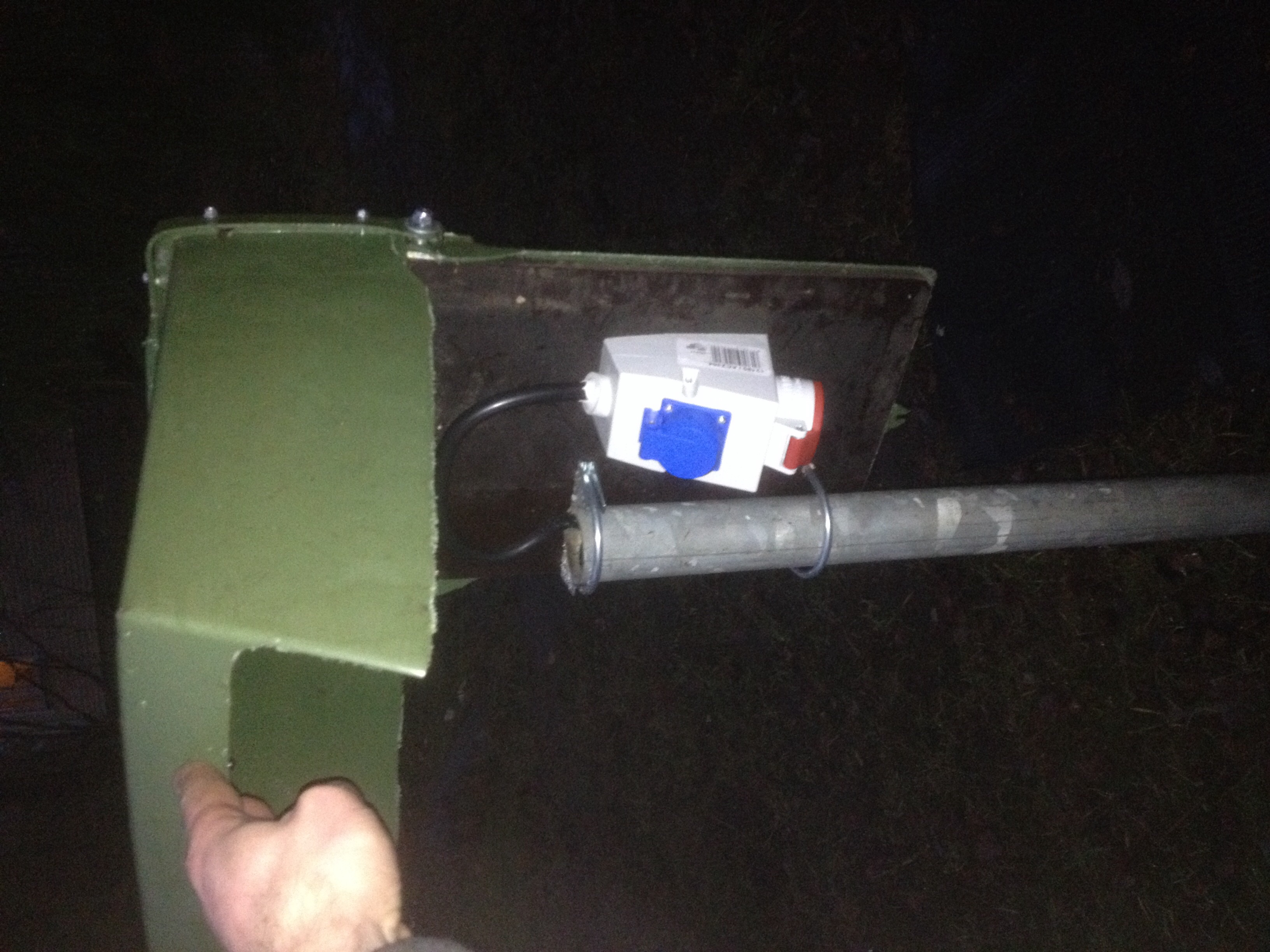

Ni tänää tuli riemun päivä. Sähkökaapissa on 3x16A sulakkeet ja vikavirtasuoja, jolla voi sisältä lämpimästä päättää tuleeks autolle sähköä vai ei.

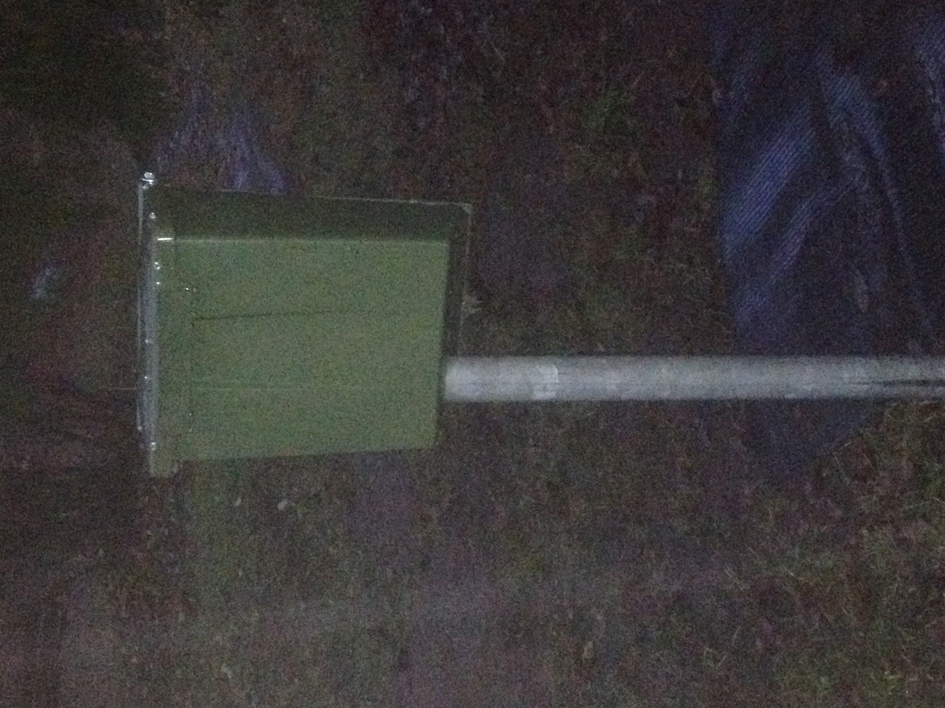

Tolpannokassa on voimavirta- ja Schukoreijjät ja koko keksinnön peittää postilaatikko. Olen siitä erityisen ylpeä! Takaseinään on sisäpuolelle kiinnitetty seinänkokonen 12mm filmivaneeri. Siitä koko keksintö on tolpassa kii ja siihen on myös pistorasia kiinnitetty. Se takaseinä on sahattu nurkkia myöten irti (samoin ku pohja). Kansi on ruuvvattu kii muuhun laatikkoon, saranat on samat. Nyt ku ottaa kannesta kii, ni aukee koko laatikko (vähän niinku kiihytysladassa flippikeula) ja on tilaa kikkailla johtojen kanssa. Sit ku johdot on kii, lasketaan laatikko kii ja rasiat pysyy räntäsuojassa.

Se on semmosen ison koivun takana niin, et Horrorilla sen yli ei voi peruuttaa mitenkään. Täytyy valita pienempi väline.

Toi on kyll makea keksintö, mistä ihmeestä repäsit id3an? Vähänkö vedän ittelle samanlaisen keksinnön siihe bussi vasemmalle puolelle! Vai olix tässä jotai kopirait juttuja by schnepe?

Asiallisesti kytkettynä tuo pistorasia on vedenpitävä ihan paljaanakin.

Re: Horror Lines
Asiallisesti kytkettynäkään tuo pistorasia ei ole vedenpitävä ja oli muutenki hienoinen pettymys. Köyhän ei pitäis ostaa halpaa. Ois maksanu alta kympin enemmän semmonen missä pn liittimet ja johdotukset sisällä, sekä oikea vedonpoisto / tiiviste tossa johonreijässä.

No sanotaan että asiallisesti kytkettynä sen pitäisi olla vedenpitävä.neppi kirjoitti:Asiallisesti kytkettynäkään tuo pistorasia ei ole vedenpitävä ja oli muutenki hienoinen pettymys. Köyhän ei pitäis ostaa halpaa. Ois maksanu alta kympin enemmän semmonen missä pn liittimet ja johdotukset sisällä, sekä oikea vedonpoisto / tiiviste tossa johonreijässä.

No mut joka tapauksessa nyt on Horrorpostilaatikko tositoimissa. Yhellä nelosluokkalaisella jäbällä oli eilen yökyläsynttärit ja ne halus nukkuu bussissa...

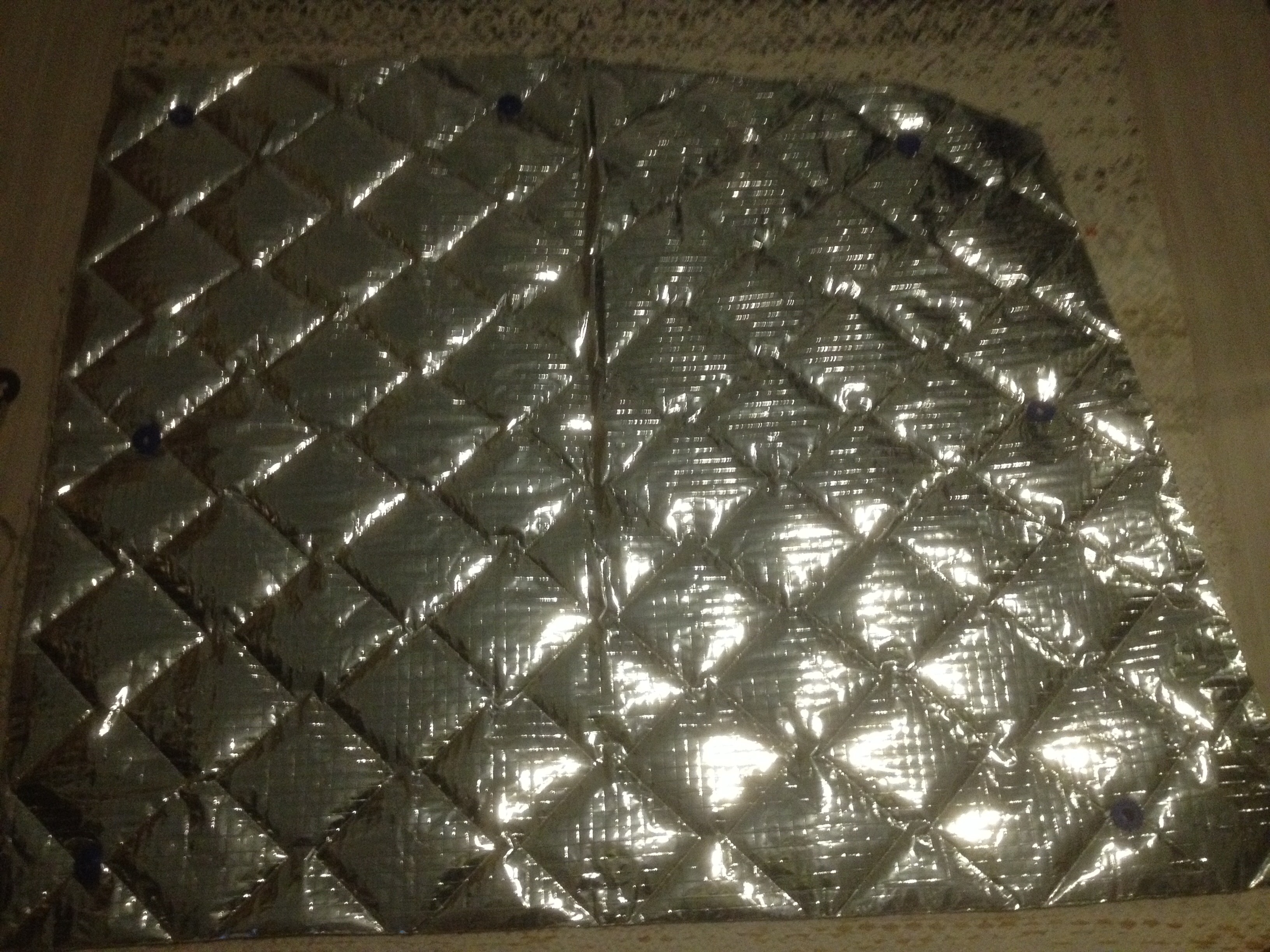

Vihdoin ylätuulilasin yöside "valmis". Ostin joskus kauan sitte Nastolasta kaks rullanloppua pilkkahintaan ja nyt sain aikasiks... Ei ollu kanttinauhaa tossa ni päättelin reunat alumiiniteipillä. Ratkee sit aikanaan ja laitetaan uutta. Etellisille on tehty samoin.
Tossa toinen purjerenkailla.
