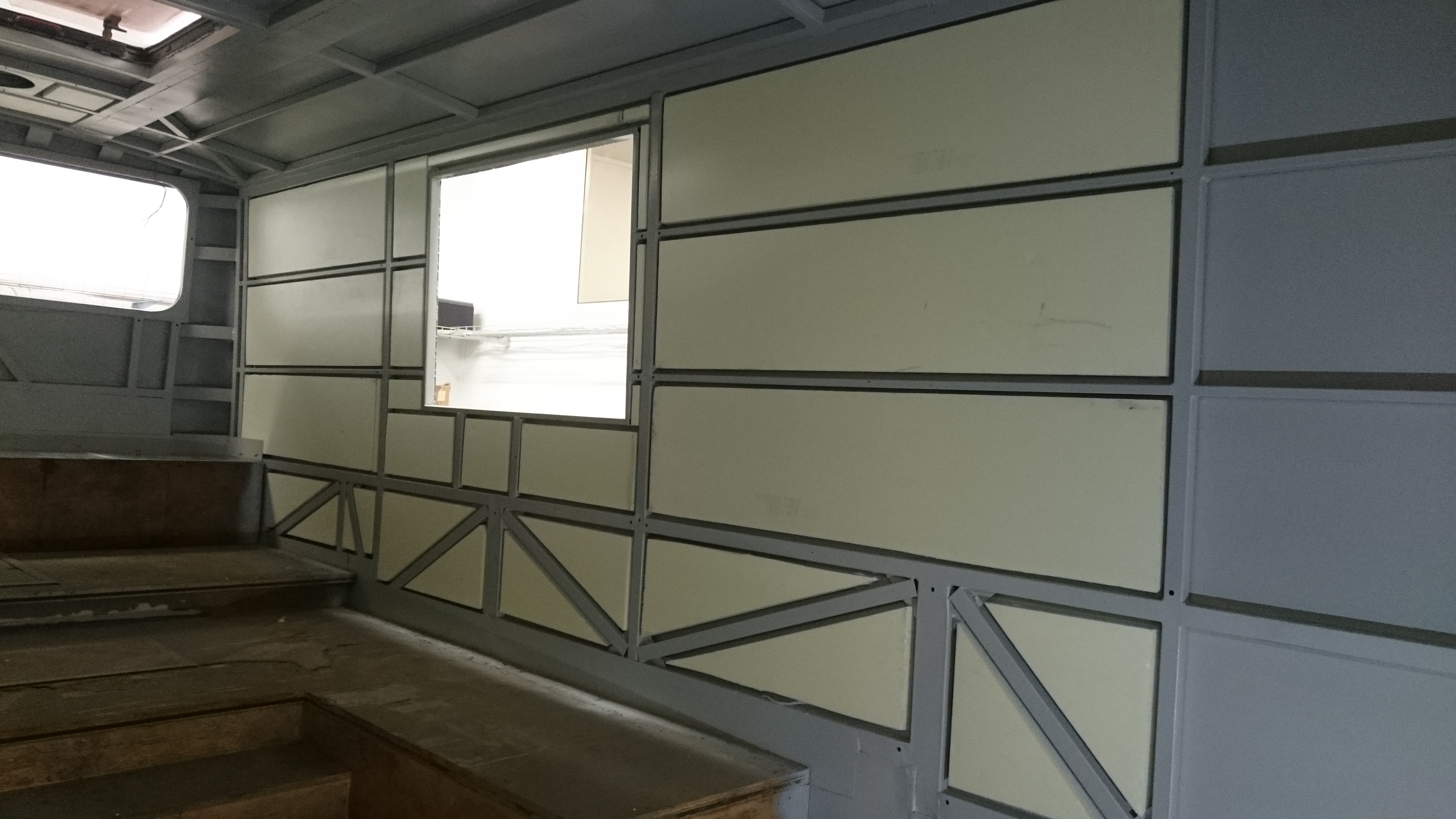

Kiitos vaan kommenteista :D :D , minäkin kysyin parista paikkaa tarjousta ruisku urtsusta saamatta yhtään tarjousta :oops:
Liekö pitäävät liian pienenä työnä kun ei kiinnosta.... mutta ollaan nyt tultu siihen tulokseen että laitetaan rungon sisään 40mm
foami... hirveä leikkaaminen kun joka pala pitää mitata ja leikata erikseen. Meinasin kiinnittää uretaani vaahdolla. Sitä en tiedä että onko parempi tehdä tiukat palat vai reilusti pieni ja täyttää uretaanilla ????? Lähtökohtaisesti olen ajatellut tehdä tiukan sovituksen :idea: Eristys alkaa muuten huomen illalla !!!
Rungon syvyys on sama 40mm, eli sillon ollaan tasalla rungon kanssa... sitten onkin robleema kun sen päälle meinattiin vielä laittaa 30mm foami samalla tavalla liimaten . Koolaus onkin sitten toinen kiperä kysymys... kuinka olis järkevin että saa pintalevyt helposti kiinni ja ettei jäisi kylmäsiltoja. Pintamateriaaliksi meinattiin 2mm:n alumiinikomposiitti levyä... molemmin puolin valmiiksi valkoiseksi pulverimaalattu... eli valmista pintaa niiltä osin mihin haluaa pelkkää valkoista... muutenhan siihen voi normaalisti tapetoida tai liimata huopaa :wink:
En mä tiijä.... hyviä neuvoja otetaan vastaan :shock:

Helpommalla pääset ku teet ne palat vähän sinnepäin (niinku alkuperäsetki!) ja sit (toisin ku alkuperäset) täytät vaahdolla välit. Millintarkassa leikkomisessa menee hermot ja jää joku ilmatasku kuitenki.

150% samaa mieltä nepin kaa... Enpä muista millä sivulla on tossa omassa (terapia tölli) topicissa samankaltainen eristys homma... Ja tyyli millä ite sain kehikon väliin palikat helposti. Kakkos kerros on hieman erilainen mut enpä nää syytä etteikö se onnistuis tuolla sunkin eristys systeemillä...
Ja en todellakaan tarkota että mun tyyli on/oli ainoo oikee.. Mut helppo oli eka kerros tehdä. :D

Omaani laittelin 40 mm finnfoamin profiilien väliin, kiinnitys tuubiliimalla, esim Terosan Ms polymer. sitten reunojen tiivistys purkkiuretaanilla. Lopuksi 20 mm Finnfoam toiseksi kerrokseksi, joilloin profiilit jäi piiloon, eikä ole kylmäsiltoja. Kattoverhoilu, 4mm vaneri kiinni tuubiliimalla. Tohon 20mm on helppo vetää kaapeli-urat piiloon, esim valoille

Kattelin tossa Terapia töllin eristystöitä ja kyllä täytyy todeta että on "hienoa" työtä.
En vaan saanut kuvista selvää että onko pystykoolaus upotettu päällimmäisen eristelevyn kanssa samaan tasoon ja jos on niin
onko koolaus suoraan kiinni auton rungossa vai onko jotain välissä :?:
Itte meinasin et jospa laittaskin eristelevyn kiinni pelkästään liimamassalla, hyviä kokemuksia Wurtin Power Tackista...
todella sitkeä ja nopea tarttuvuus :shock: ...reunojen tiivistys sitten kuten olette muutkin tehneet

Juu on upotettu... eriste on 40mm paksua ja siin on reunoissa 20mm syvä "koolausura" eli se koolaus on korikehikosta irti 20mm koolaulsen tein 95x21mm filmivanerisoiroista. Näin tehtynä mullakin on "kylmäsillat" poikki Toi SPU levy millä viimisen kerroksen tein on ns saneeraus levyä Pistänpä kuvan josko se siitä seleviäis... (mun selityksestä ei saa edelleenkään se "apteekkarikaan" selvää... :lol: :lol: :lol: )
"Koolausura"
"Koolausura"
En tiiä saako tuosta sitte selvää? :)

Joo... tänään alottelin eristystä... ja kiinnitän levyt pelkästään Wurtin Power Takilla, todella hyvin tarttuu.
Mut on kyl todella rankkaa hommaa :oops: aattelin että kivaa iltapuhdetta, mutta helvetinmoista hieromista että saa palan aina oikeasti kunnolla kiinni. :twisted:
