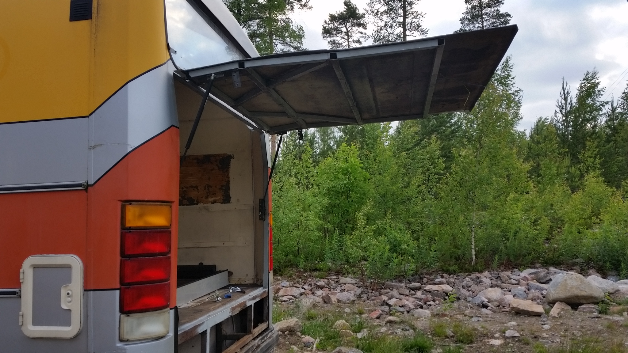

No niin nyt pysyy luukku ylhäällä ilman kakkosnelosta. :lol: :lol: jaa etteikö voi olla kaasujouset liian tehokkaat..voi olla. :roll: tuli ekaan laskuun jonniin sortin matemaattinen mahdottomuus ja hommasin sen mukaan kaasujouset ja asensin ne paikoilleen..no luukku kyllä pysyi ylhäällä mutta ei se alas tullut. :shock: ja ei tullu alas vaikka roikuin itse siinä ja omapaino lähentelee 90kg (siis lukekaa yli 90 kg). :lol: :lol:
no ei ku laskut uusiksi ja eiku vetoja taas..nyt osui kohdalleen 900Nm 800mm pitkät pumput niin hyvin rokkaa..eikä ne ekat kuitenkaan ollut kun 1500 Nm 800mm pitkät..
lukitus mekanismit pitää vielä väsätä ja se tiiviste..se onkin jo valmiina kun vaan jostain sais nyt alumiinilistaa sen kiinnitykseen oli paikalliselta rautavarastolta loppunut oikean kokoinen lista.

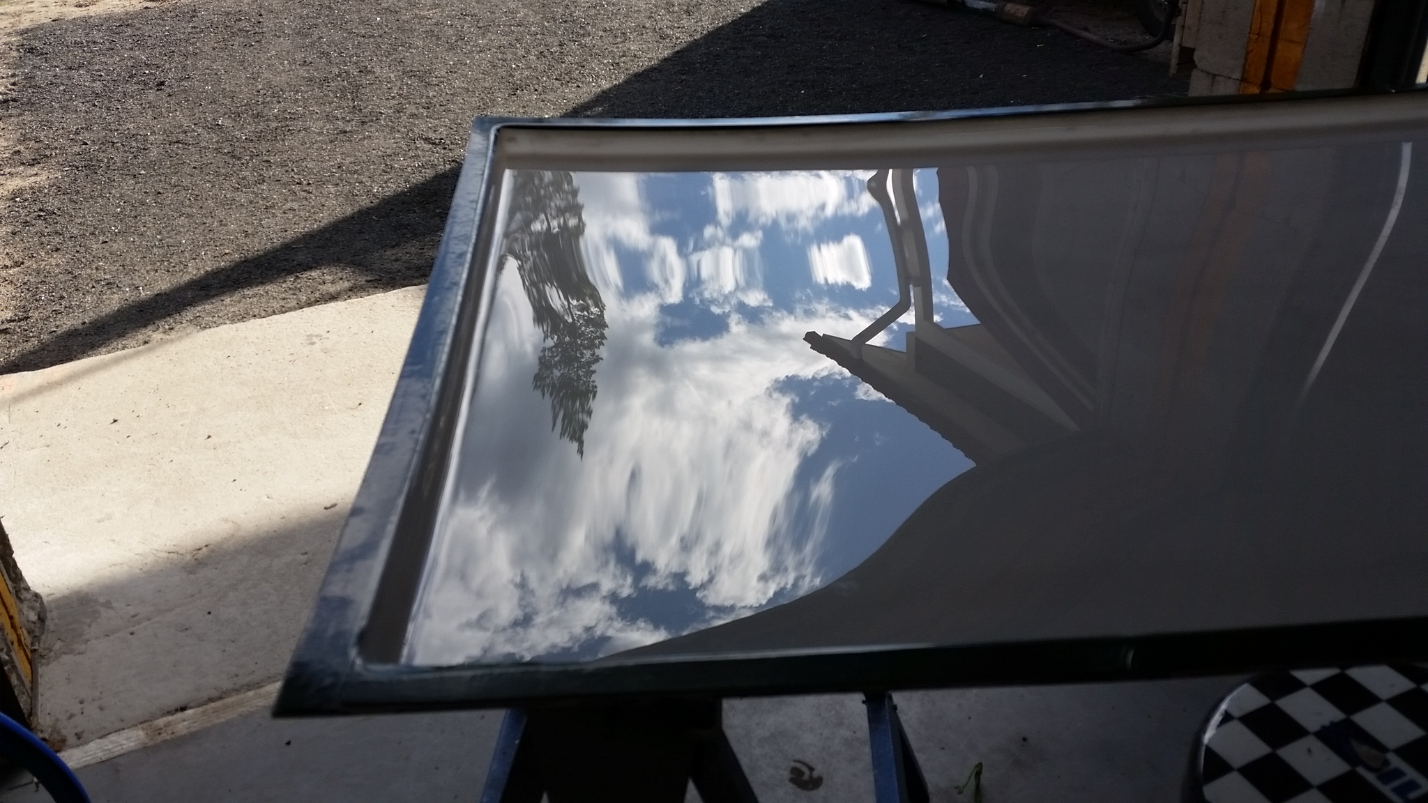

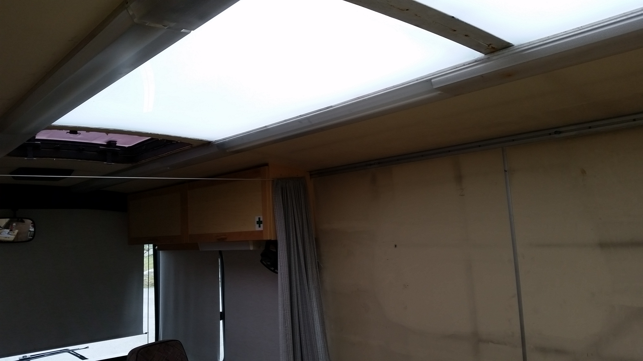

kattoikkuna projekti....yksi noista vuoti ja edellinen omistaja oli suuruudesaan porannut reiän sisimmäiseen ikkunaan kun tuonne väliin oli tullut vettä.... :roll: tosi nerokasta nyt se vesi tuli sit suoraan sisälle..no ei muuta kun katolle mars... :mrgreen:
olihan tuonne muovien väliin alkanut jonniin sortin kasvustoa pukkaamaan ..kosteutta sopivasti ja lämpöä...ei puuttunut kun kalat sieltä :lol:
aikas mielenkiintoinen rakenne noissa "ikkunoissa" ylä- ja alakaukalot sitten niiden välissä suora muovi...ja tämä paketti kokonaisuudessaan oli yhdessä kaksipuoleisella teipillä :shock: :shock: heti meinasin et vedän ne koriliimalla yhteen mut taas hetken kun mietin niin päädyin alkuperäiseen ratkaisuun..ne saa vielä joskus ehkä purettua huoltoa varten..
Ja nyt sit odottelen sitä s******n vesisadetta että näkis onko kiinnitys ja tiivistäminen onnistunut..tulipa nuo kaikki muutkin ulkopuoliset massat vaihdettua samalla.. :)
no ei sitä vettä nyt tule kun pitäs...sunnuntaina tosi kun ikkunan oli irti niin kyllä sitä silloin tuli... :evil:
siinäpä se nököttää paikallaan....sitä sadetta odotellessa.. :lol:

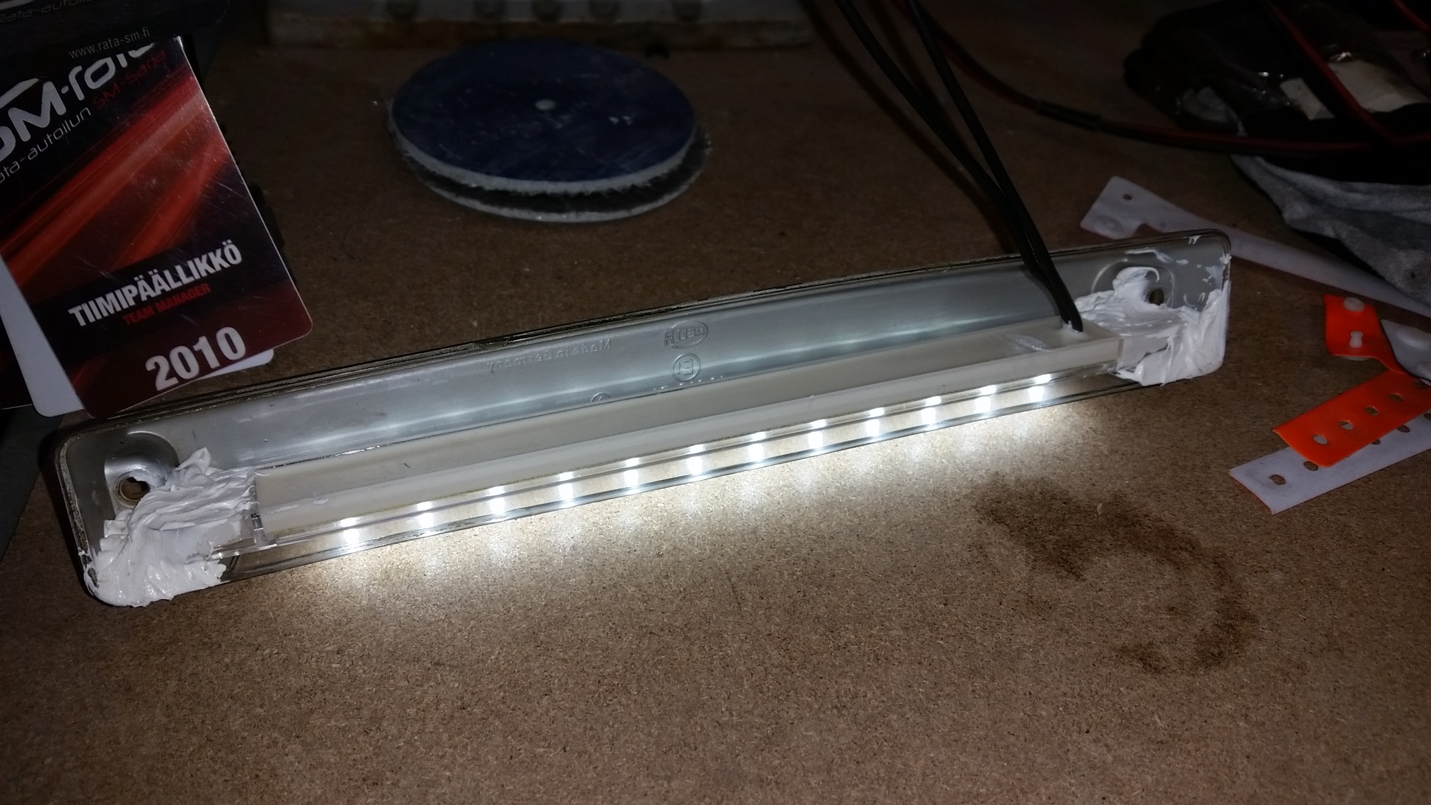

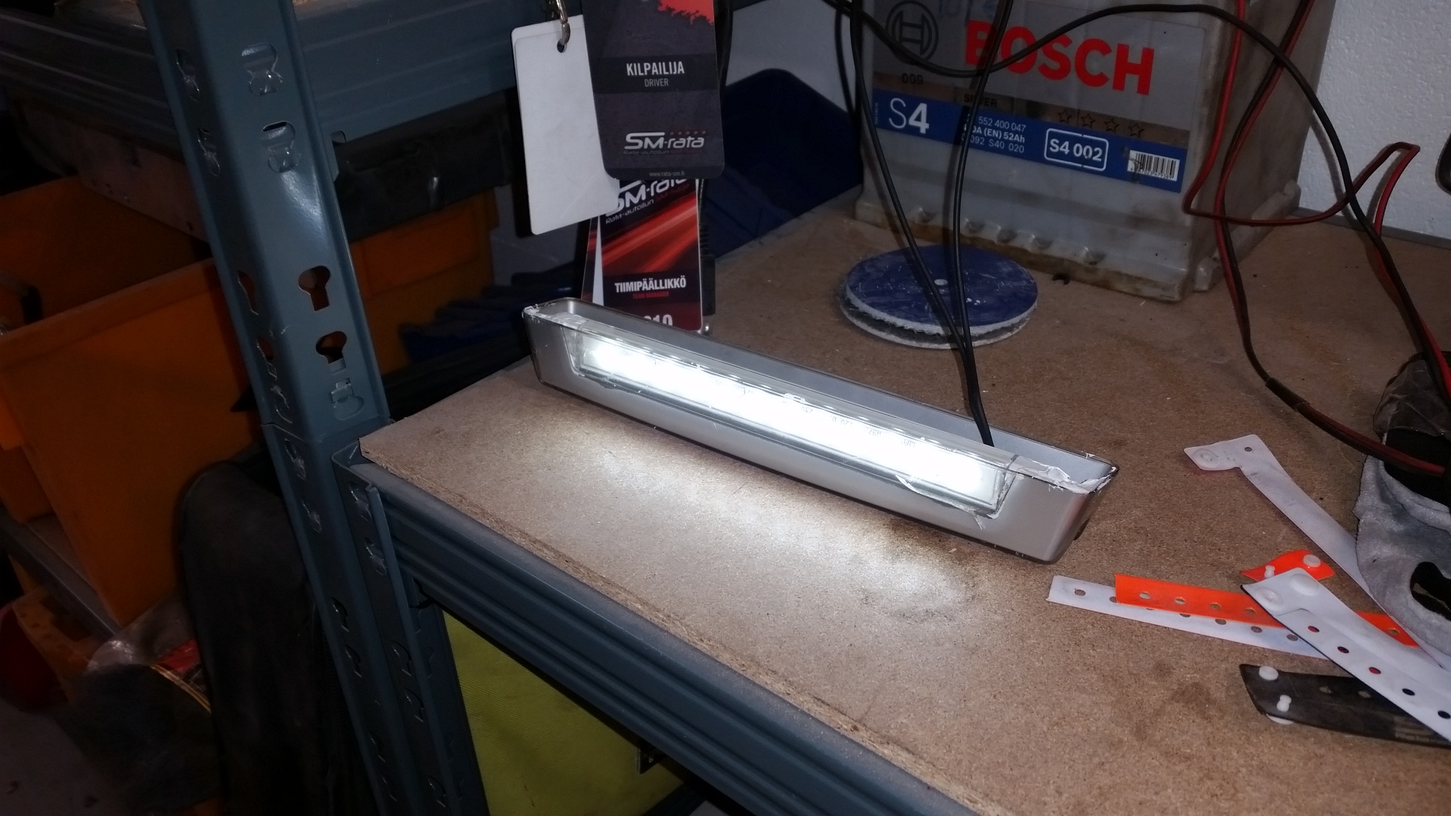

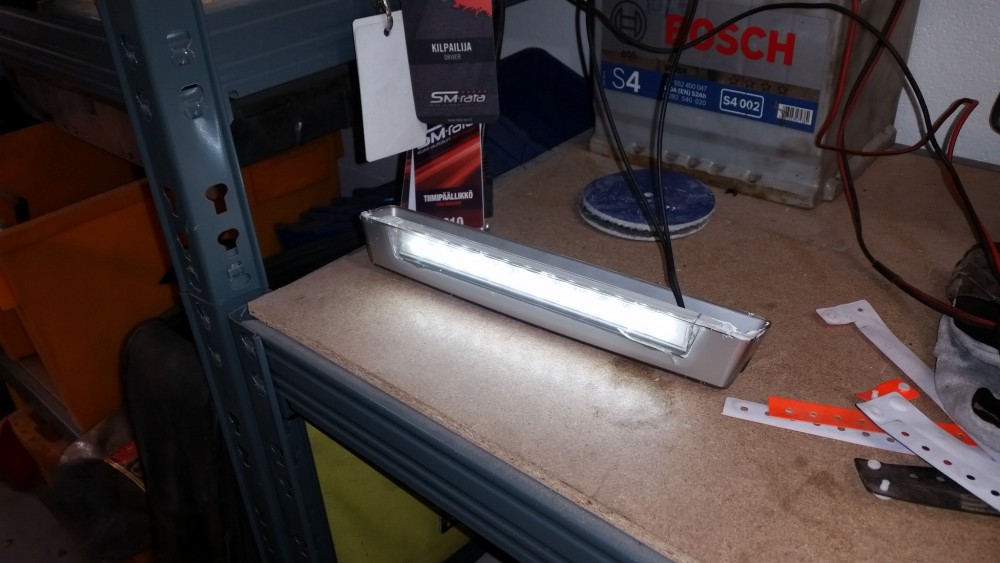

väli hommana tuli värkkäiltyä rekisterikilven valo.. :wink: taisi vaan vähän lipsahtaa liian tehokas led tuonne alkuperäisen kuoren sisään :lol: :lol: no eipähän jää asia epäselväksi...toisaalta toimihan tuo vaikka takaluukun kahvan valona...
tarkoitus oli saada pidettyä valo alkuperäisen näköisenä ja tuolla se onnistuu kyllä paremmin kuin hyvin..vähän vaan multibondia kopan päihin niin hyvä tuli... :lol:
pitäsköhän seuraavaksi päivittää noi muut valot ympäri autoa?...siitä se idea sitten tuli.. :D

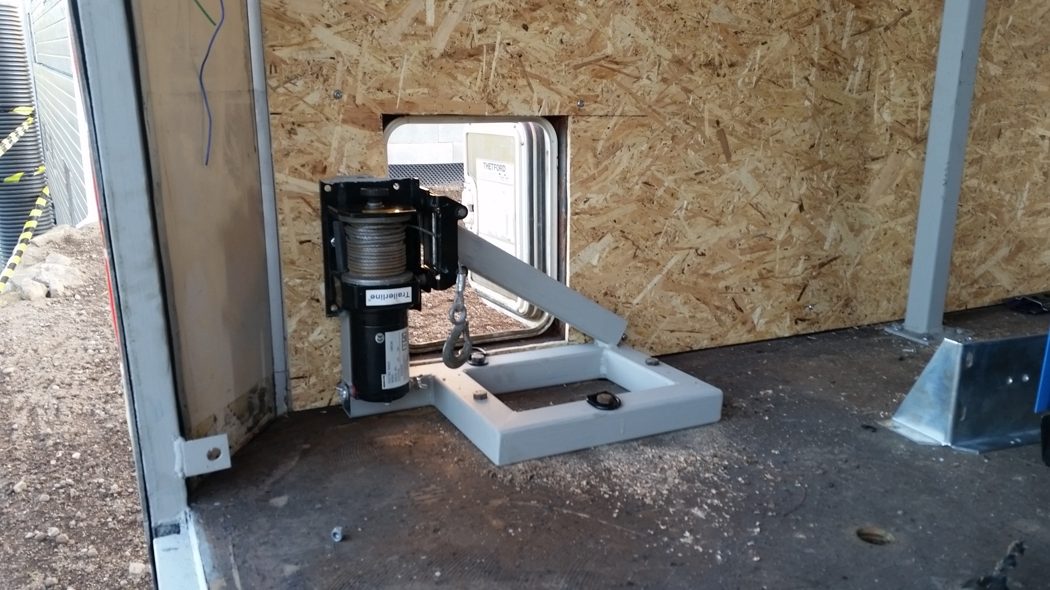

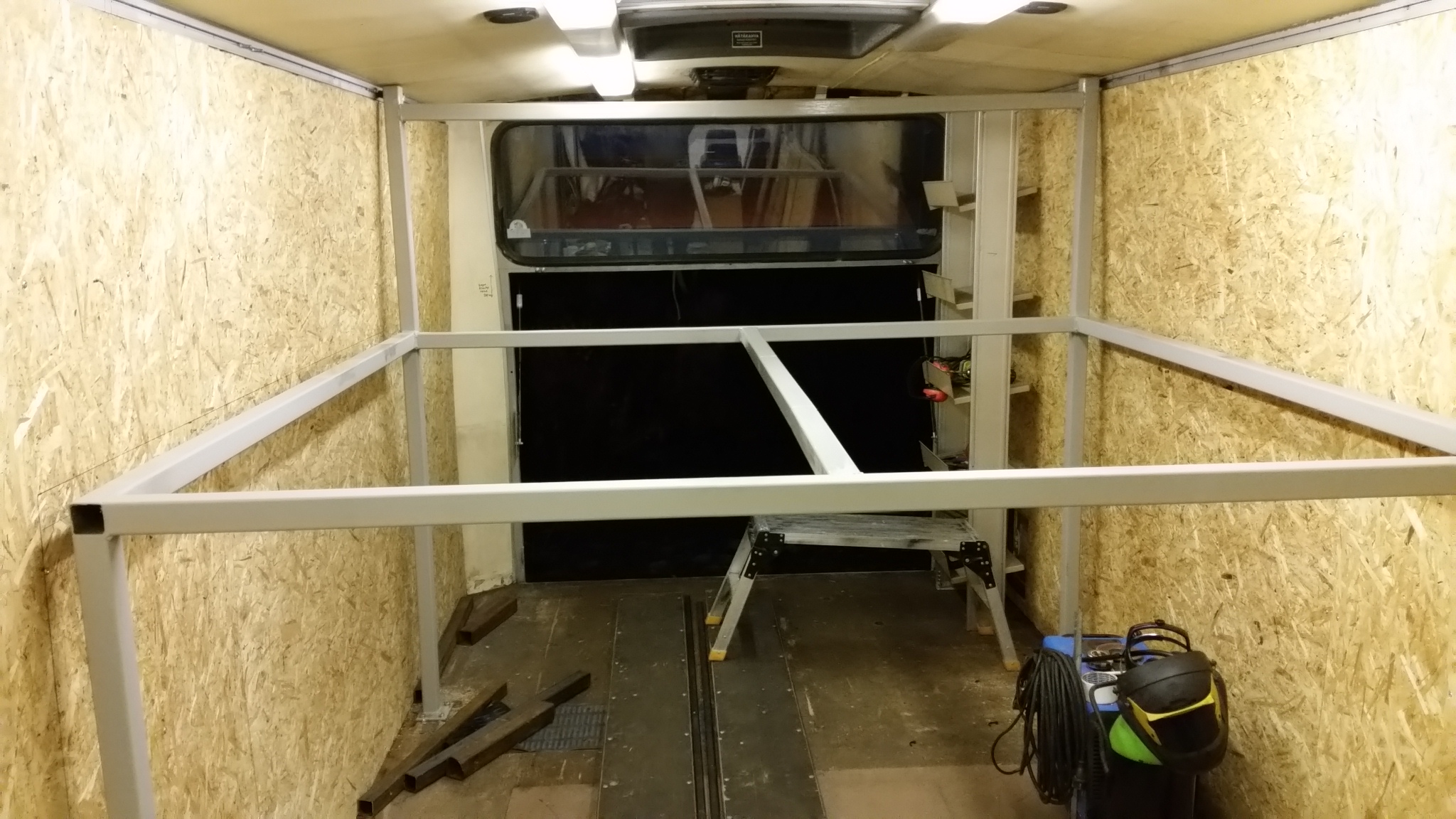

no sänky on tullut tehtyä ja noi vinssi systeemit autoa varten siinäpä ne tärkeimmät..rissat ja rullat olis valmiina auton vetoa varten jokohan pääsis tällä viikolla testaamaan 8)
tosin ajorampit pitää vielä jatkaa ja se autokin niputtaa kasaan et pääsis testaamaan..kukahan sen tekis...pitää herätellä mun puolihullu mekaanikko kaveriksi :lol:
pari kuvaa vielä höysteeksi.. :D
sänkyä...
vinssi teline...

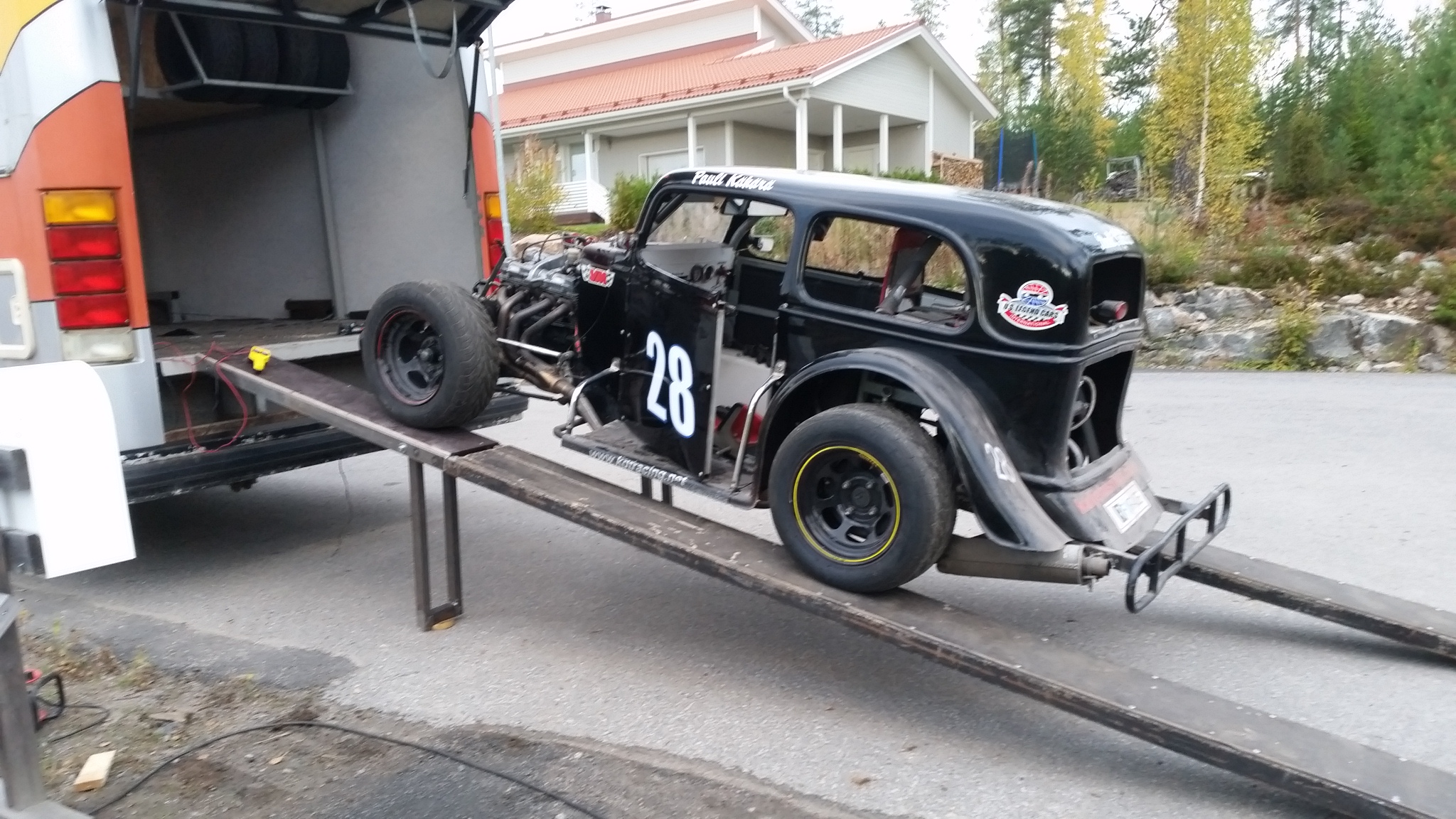

Tuli värkättyä rampit tuolle lasikuitu kipolle ja sainpa sen kyytiinkin ja totesin että rampit toimii.. :D hurjan pitkät noista tuli mut näillä mennään.

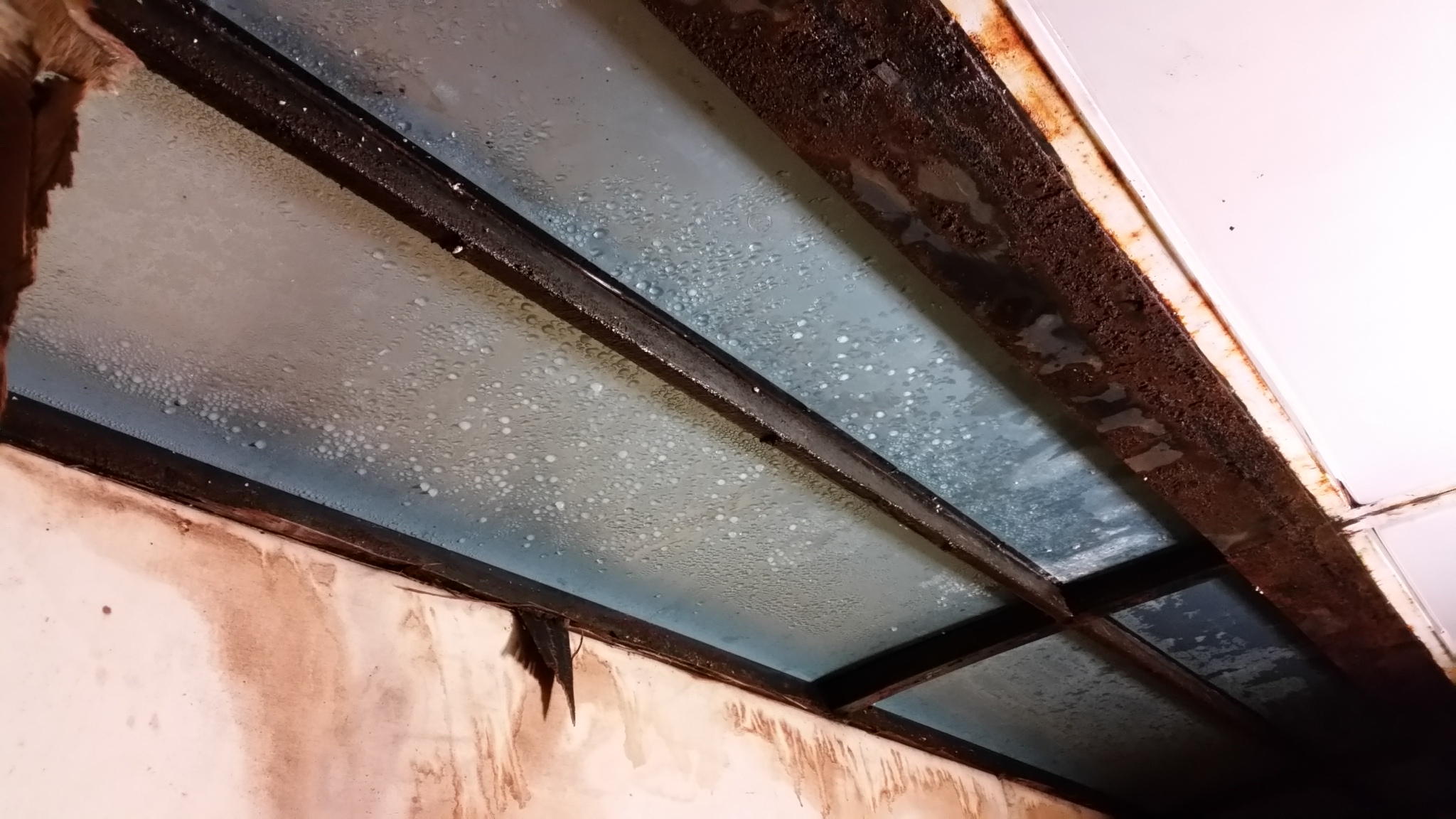

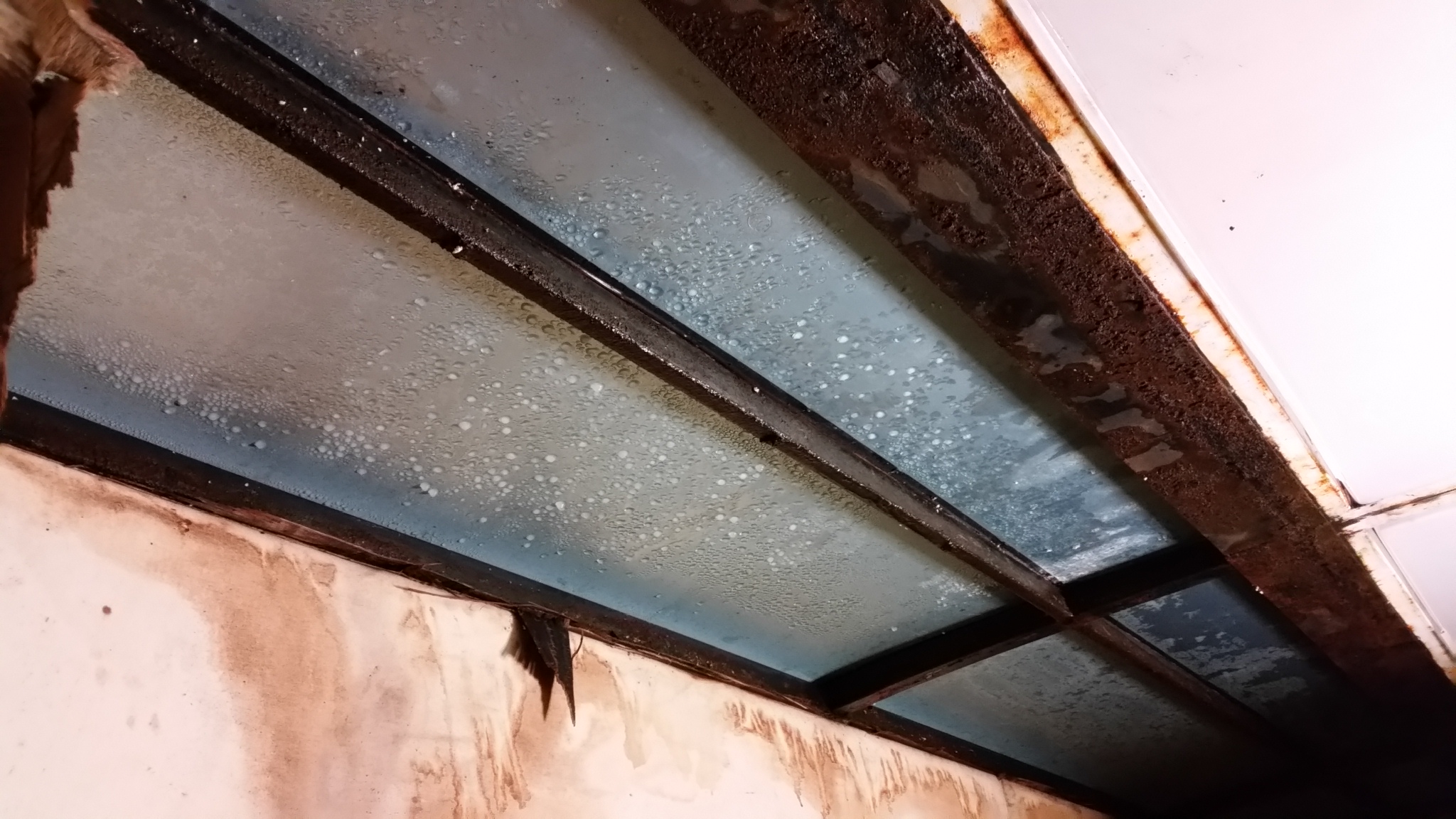

joo lähti tosi nopeasti niinkuin yleensä purkaminen on aina nopeata.. :lol: sitten se järkytys iski kun näki kaiken komeuden kattoverhoilujen alla.. :shock: :shock:
olipahan kattoikkunat vuotanut vettä aika lahjakkaasti katton eristeisiin..kesällä ne tuli tiivistettyä kaikki uudelleen ja tuo kaikki kosteus on ilmeisesti ns. vanhaa kosteutta imeytyneenä styroksiin.. verhoilu materiaali katossa sellainen että ei läpäise vettä. :shock: levy ja eriste märkänä.plaaaaah...oli aika painavaa styroksia kun sitä sieltä irroittelin. :evil:
eikä tullut pieneen mieleenkään et vois olla katto märkä kun ei se ole vuotanut tai tiputtanut sisälle mitään..ei edes verholiu ollut muutanut väriään kosteuden takia,tutkin rakenteita hiukan ja totesin että ei se sitä sisälle edes vuoda..menee vaan katon ja seinän kulmasta suoraan seinän "sisään" ja valuttaa ne "johonkin" ..seinän eristeet ei ollut märkiä kun niitä taka osasta irroittelin..mihin se vesi menee?? :shock:
no nyt sit alkaa kuivattelu ensin kun olen purkanut koko katon pois ja seurannut hetken et vieläkö ne kattoikkunat vuotaa.. kiva homma talvea vasten muutenkin kun pelkkä pelti kerää kondenssi vettä aika kätevästi... :roll:
tiedä onko näillä projekteilla tapana testata rakentajaansa kun tuntuu että jonku asia alkaa rullaamaan niin tulee heti rättejä naamaan :lol: :lol:
enpä kuitenkaan vaivu murheeseen.. rakennetaan katto kuntoon ja jatketaan sitten siitä mihin jäätiin. :mrgreen:

HUI s....... noh. Ei ainaskaan jää vaivaa et mitä siellä on/oli. Tsemiä!
Re: Volvo B9M MKIII
Ei tuota kondenssia ainakaan uudella tyroksilla kuriin saa.
Tuossa hollanninihmeessäni on pellin pinnalla jonkin tapaista öljyistä alustamassaa, kivivilla, mahonkivaneri ja verhoiluhuopa.Joskus ajattelin repiä nuo villat viidakkoon, mutta tulin toisiin ajatuksiin - rakenne pääsee kuivumaan sisäänpäin.
Asuntovaunuissa on samanlaista ongelmaa, mikäli eristelevyn liimaus on päässyt irtoamaan. Vesi pääsee peltiä pitkin puurimoihin ja ne lahoavat pois. Ainakin alasaumat.

no sepä se...ei Vähämaan tehtaalla ainakaan ole mitään liimoja käytetty noiden kiinnitykseen...oli vielä irti pintapellistä noi styroksit...foumia kai sinne pitää laittaa..3-4 viiltoa foamiin että saa hiukan taivutettua katon muotoon jotain koriliimaa reunoihin thats it.. :?
nyt sitä vesi sadetta toivoisi niin näkis mistä vuotaa.. :shock: jos enää vuotaa.. :lol:
ois vielä eteen jarrukellojen vaihto...ja joku pahuksen ilmavuoto vasemman puolen etupussissa (sii ei omassa pussissa :lol: )..et kyllähän näitä hommia listaan alkaa kertyä. :cry:
Re: Volvo B9M MKIII
Laita sinne pelteihin sellaista valkoista tai harmaata kumimaista alustamassaa. Hillitsee kondenssia. Foameihin taakse kunnon ruuttaus pyssyvaahtoa - luulisi pysyvän aisoissaan.
