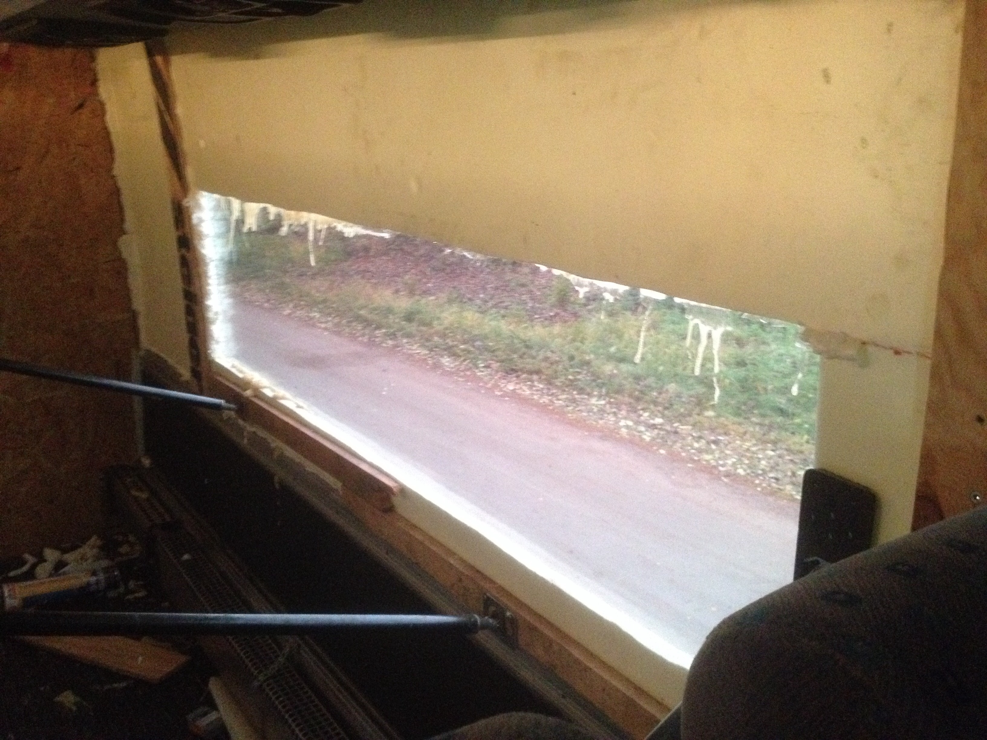

Meinasin rytkästä nyt myös loput eristeet paikoilleen. Keittiön vastapäinen seinä on ollu eristämättä kaikki nämä vuodet, vaikka nimenomaan piti. No nyt on eka kerros liimauk-/sovituksessa.
Perinteisin menetelmin uretaaniliimalla suoraan lasiin ja sit levy päälle.

Eka kerros valmis ja "koolaukset" paikoillaan. Noihin pystyihin vaneerisoiroihin tulee päällimmäinen levy kiinni. Yhtään pintaruuvia ei siis tuu suoraan yhteyteen korikehikon kanssa.
