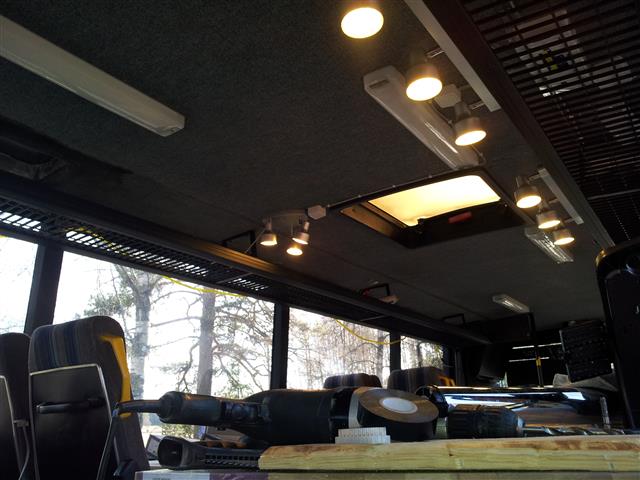

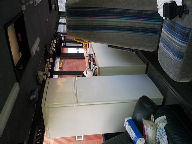

Ledivaloja laiteltu ja jääkaappi hahmollaan.
Hitaasti mutta kuitenkin kokoajan etiäpäin Puppi etenee
Tota jääkaappikuvaa en saanu käännettyä oikenpäin koneella enkä puhelimessa.
Tai siis kääntyi molemmissa, mutta kun siirsi kuvan tänne, niin aina noin selällään
- Jenkkikaappi lähes tulevalla paikallaan.
- 20140329_182456 (Small).jpg (84.56 KiB) Katsottu 20358 kertaa
- Ledivaloja keittiön työtason ja toisen matkustusryhmän päällä.
- IMG-20140328-WA0006 (Small).jpg (99.5 KiB) Katsottu 20358 kertaa

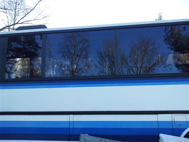

Nyt on harjoiteltu kolmen ikkunan verran tummennuskalvon asennusta
Ovat pysyneet nyt 2 vuorokautta kiinni.
Ulkopuolelle laitoin...
Enempää ei ole voinut pistää, kun tuulee sen verran kovasti
- Ikkunan tummennusta 5% kalvolla
- 20140409_185150 (Small).jpg (85.51 KiB) Katsottu 20217 kertaa

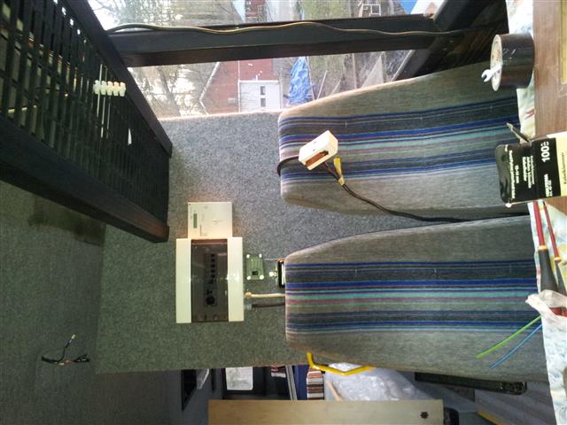

Sähkökeskusta ja kwh mittareita asenneltu...

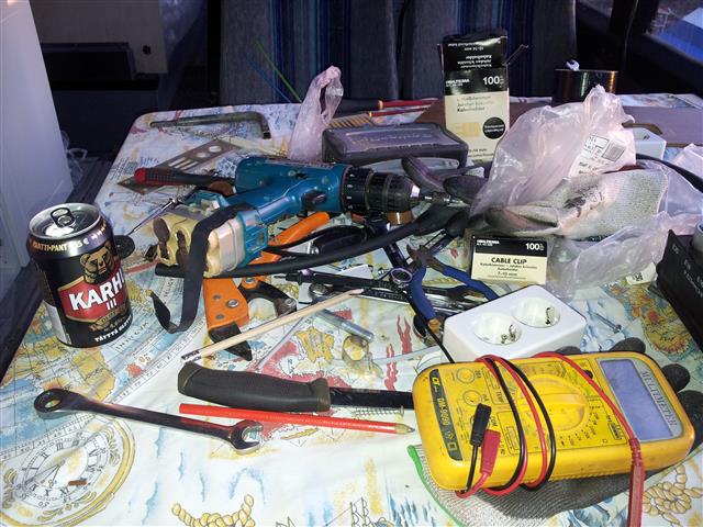

Asiasta toiseen, näyttäkö teillä muilla toi pöytä tommoselta kun mulla tässä asennellessa?
- Sekasta pöytää.
- 20140426_205401 (Small).jpg (130.27 KiB) Katsottu 19906 kertaa
- Sähköpääkeskus ym.
- 20140426_205302 (Small).jpg (108.13 KiB) Katsottu 19906 kertaa

Ohan tuo kätevä kun on taso mihkä asetella kaikki työkalut mitä tarttee. ei tartte sit ympäriämpäri bussia kaivella niitä ku kaikki on hukassa..
Re: Tarttuvaa kylähulluutta
Hyvin tutulta näyttää pöytä kun "hommia" tehdään
- happa66
- Viestit: 391
- Truck: MB-913
- Location: Nakkila
- Member id: 123
No pikkasen on pöytä samanmoinen, mutta meillä on yleensä noita tölkkejä (pantittomia
) sen verran, että työkaluja ei mahdu noin paljon
a-p
a-p

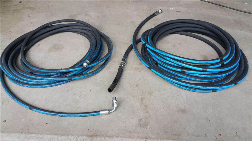

Jaahas, Puppiin joutu laittaan uudet ohjaustehostimen "putket"
Paluuputki rupes hikuaan aika kovasti Ellivuoren kokoontumisen jälkeen
Aattelin pistää molemmat uusiksi samalla vaivalla.
- Ohjaustehostimen uudet "putket"
- 20150626_112610 (Small).jpg (79.37 KiB) Katsottu 18891 kertaa
