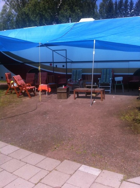

Eile / tänää oli kavereiden järjestämä "bus party". Lähinnä syömistä ja hengailua. Etukatosmarkiisiprototyyppi EVO I pääsi kuitenki testiin. Ostin viikko sitte Puolasta kaks 4x6m pressua ja muutaman teleskooppisen alumiiniasian. Näillä eväillä 'Zippo':n etellistä mallia mukaillen syntyi etukatos. Hajoshan se tuulessa, mut vähän semmonen oli oletuskin.

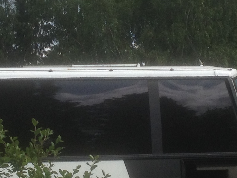

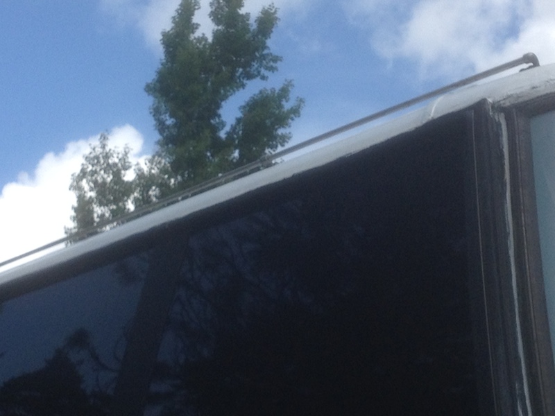

Nyt tiedän, mitä ollaan hakemassa ja mitä tarvii tehdä toisin. Kattoon tein kattokaiteen. Ostin siihenki Puolasta matskut, mutta tossa pihassa tajusin, että sitä oli liian vähän. Paluu siis alkup kahden vuoden takaiseen suunnitelmaan. Berkhofissa oli päästäpäähän alumiiniputkesta verhotangot. Ne oli vielä tallella, tosin osittain hieman kärsineenä, ku neljän metrin putki ei mahu trukkilavakauluksen sisäpuolelle suorana mitenkään... No nyt on kierrätyslavaltaki pelastetut putket uusiokäytössä melkein alkup paikallaan. Eiks se nyt oo ihan sama millä puolella kattoo verhotanko on?
Tää osuus etukatoksesta toimi täydellisesti.

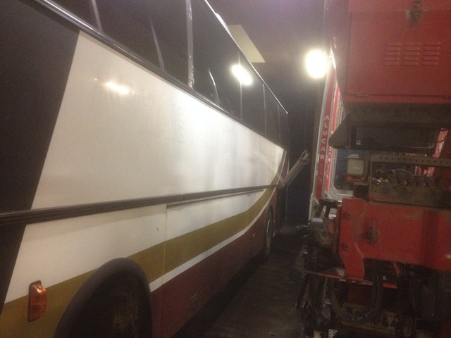

No sit illalla taas soitto pölliautofirmaan, et ois tossa yks jarruremontti... Nyt on pyörä pois (tää vei ihan järettömästi aikaa! Ei ollu paljon tervoja laitettu ja isolla pulttipyssyllä sai paukuttaa apinan raivolla, että mutskut tarttu irti!), rumpu pois ja työmaa pesty. Aamulla jatkuu. Hihnat, rumpu ja jarrukilpi vaihtuu.
