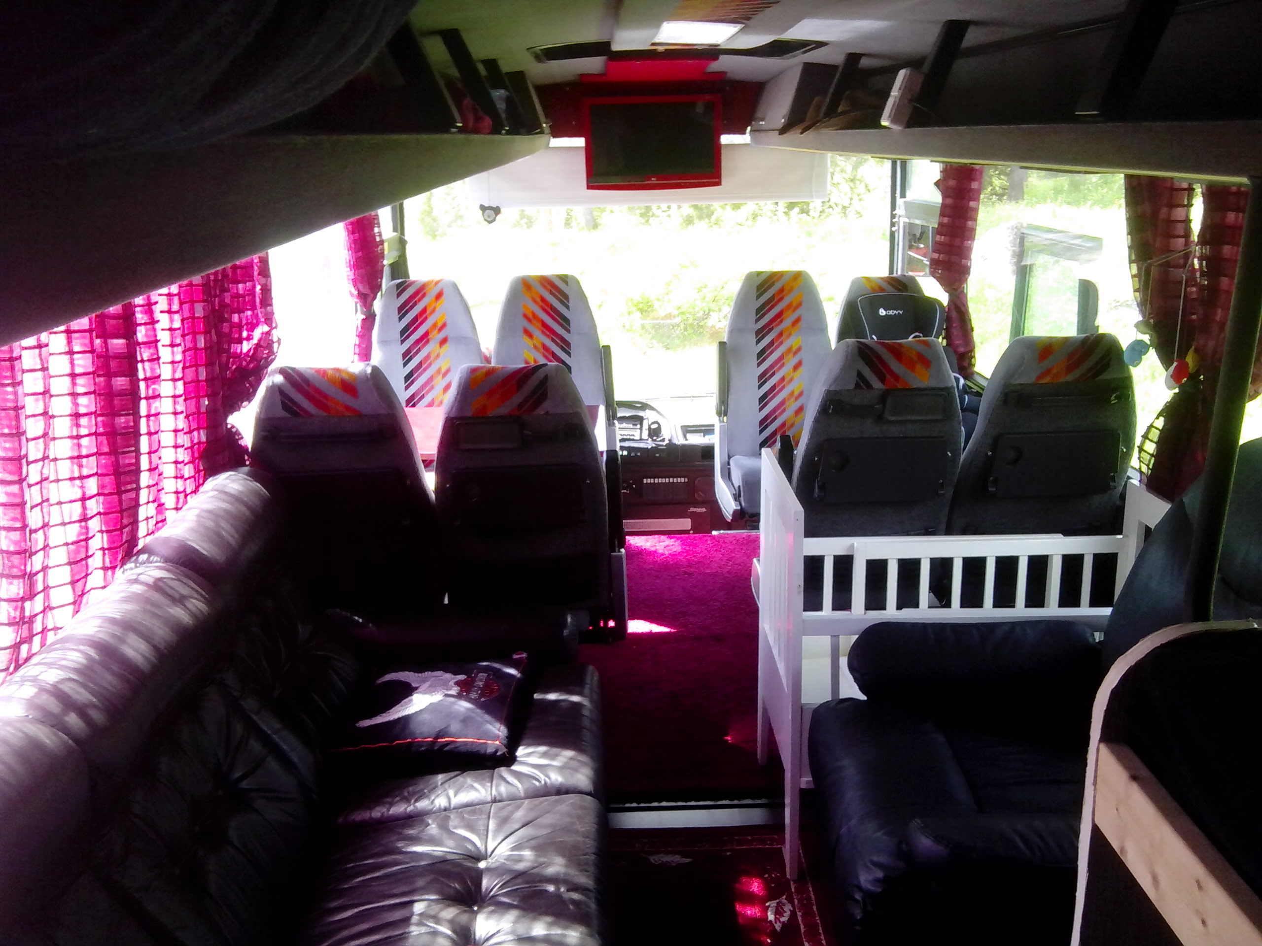

MAN 1989 Linja-auto -> Asunto-auto/keikkabussi
Re: MAN 1989 Linja-auto -> Asunto-auto/keikkabussi

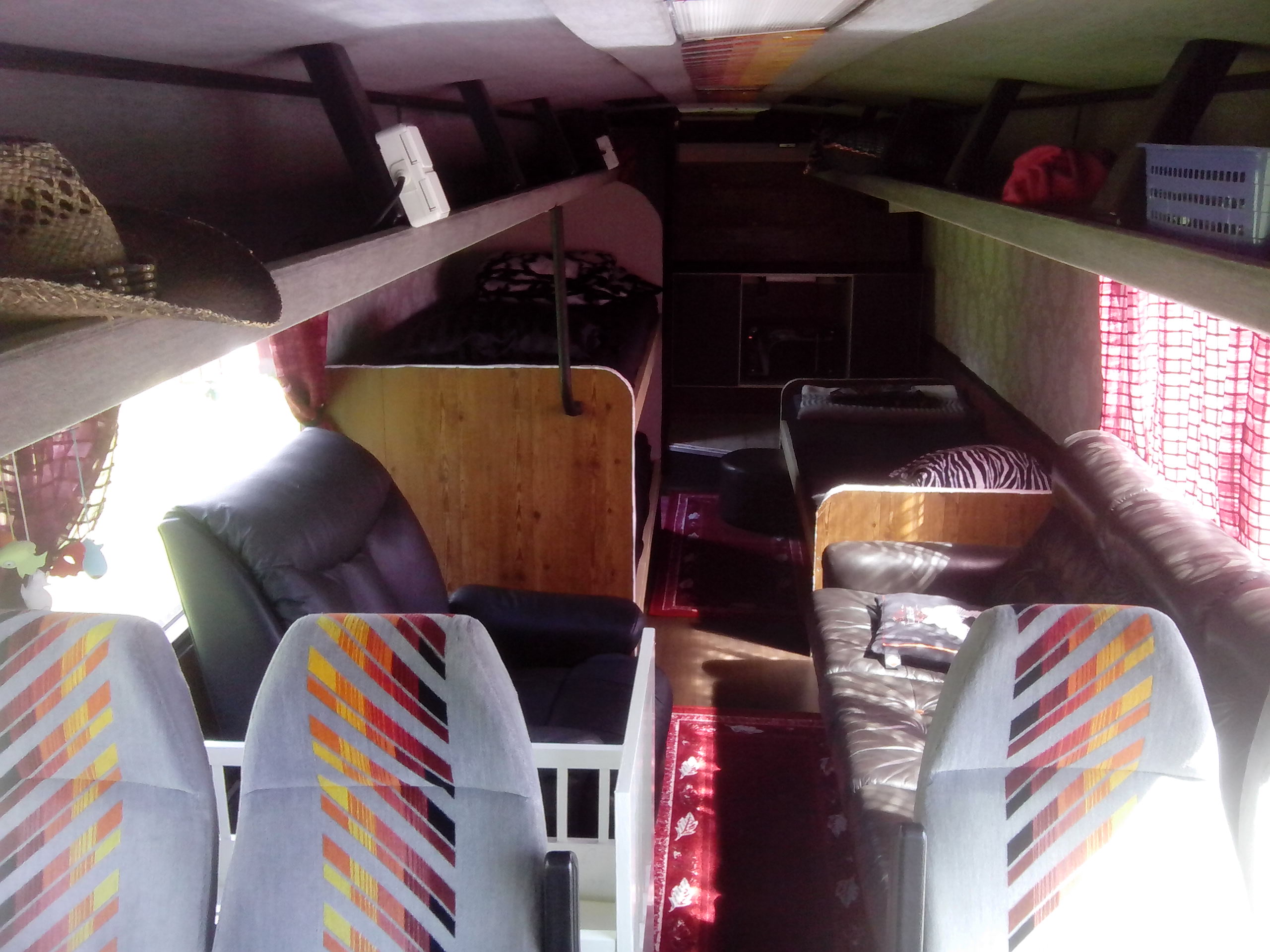

Ja lisää kuvei

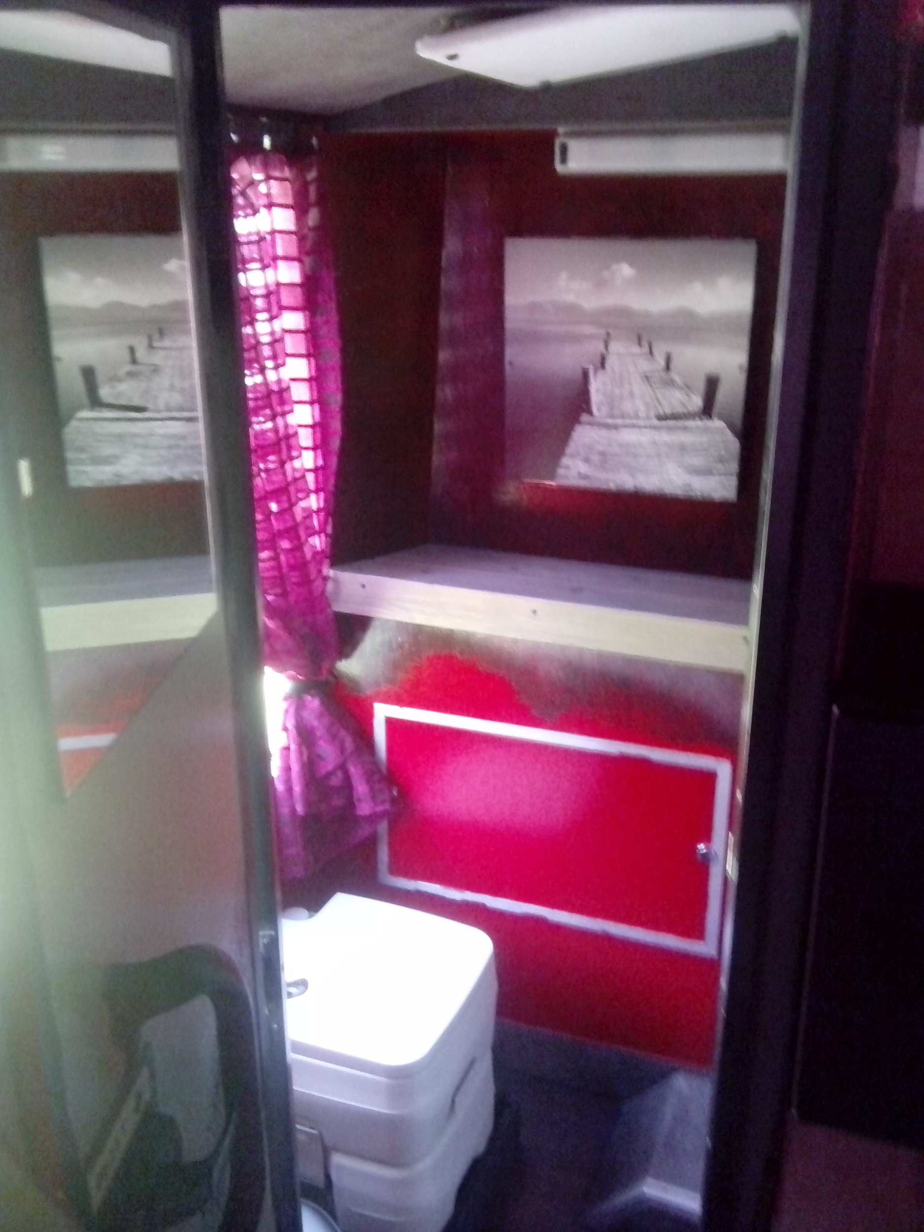

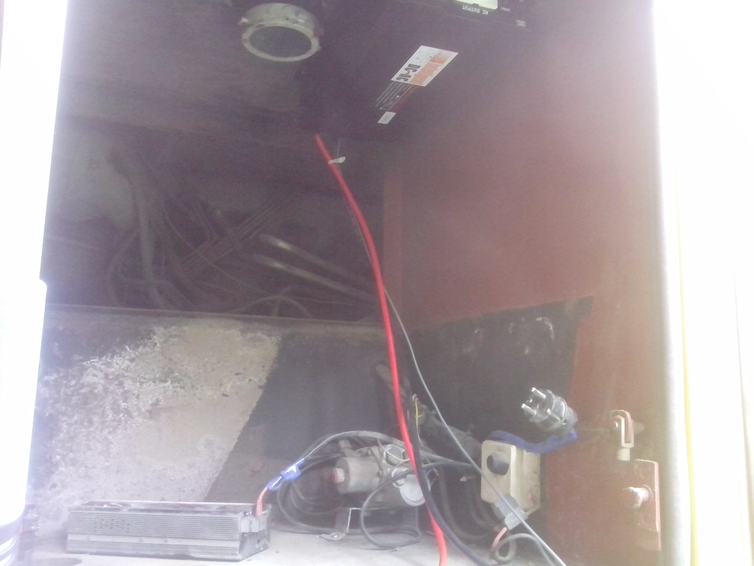

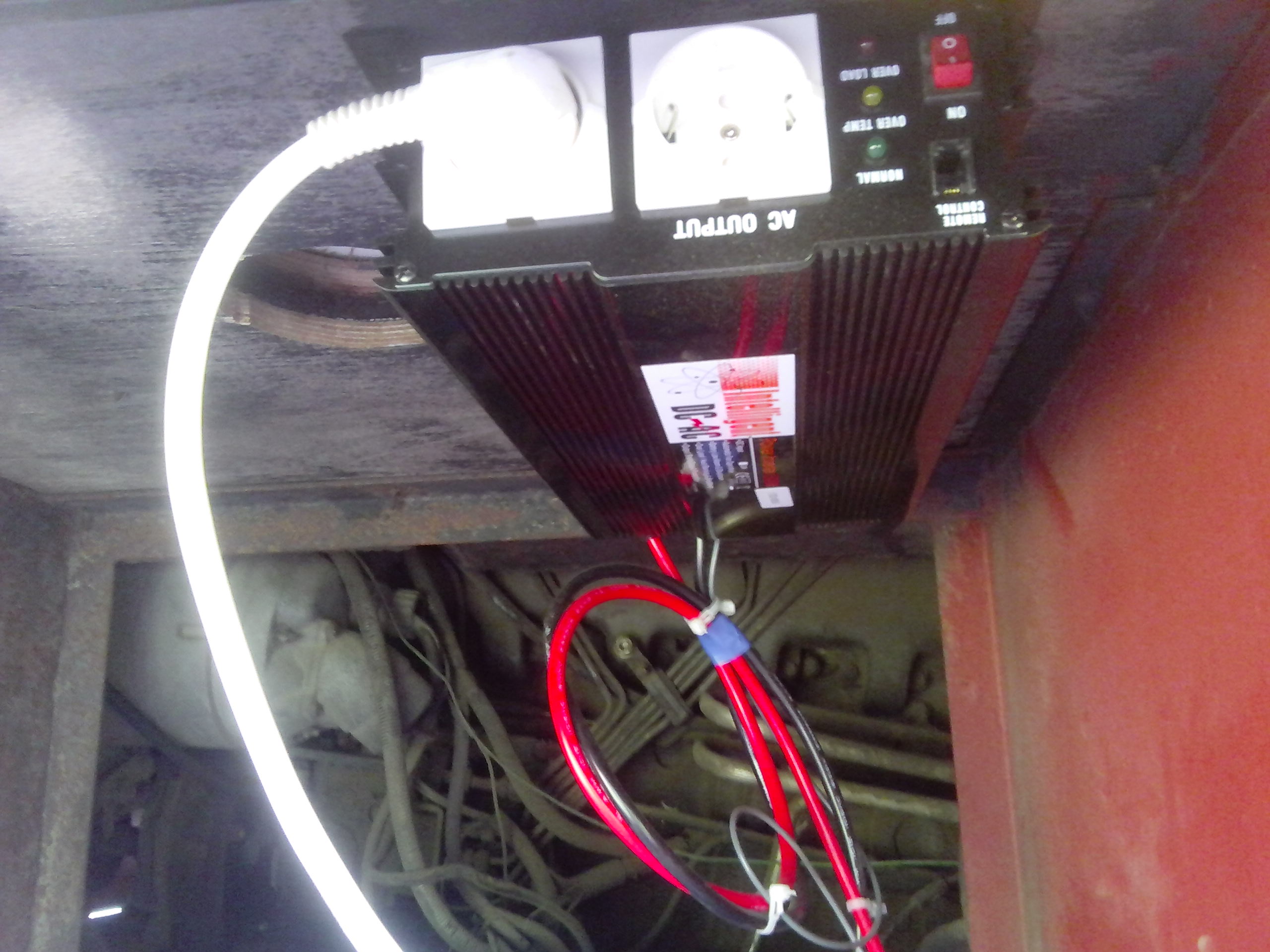

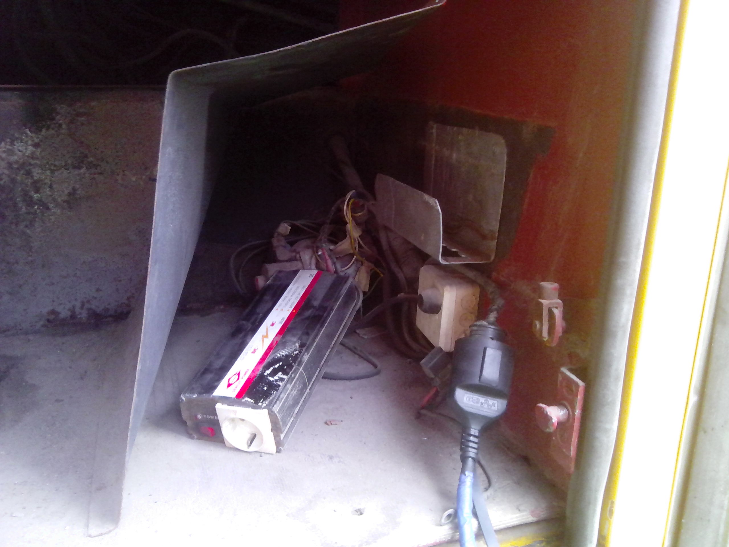

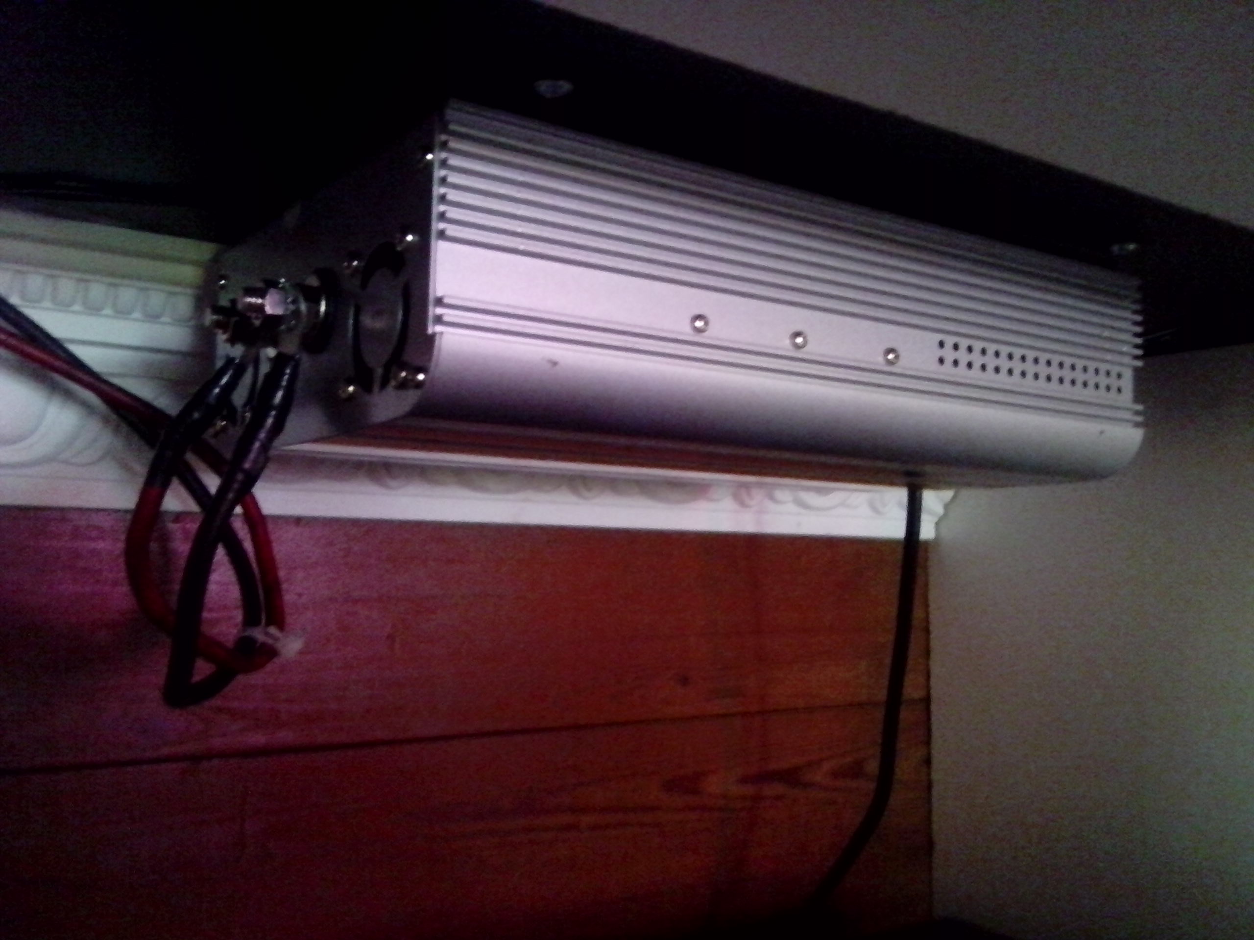

Ja tosiaan tossa kuvassa, jossa 1500w uus invertteri, niin tuo putki on vessan poisto. Menee siis vaihtoon juurikin huomennaa. Oon yksinkertaistanu kaiken, vessa ei enää sähköne eikä es vesivessa ja heiniä paali, vaan portapotti oottaa asennusvaihdosta, sekin siis menee uuteen kuosiin just silleen... Vielä taakse tulossa köökiin parit tupakkisytkä paikat sekä uus invertteri mikroo aatellen... Ehkä pitää harkita lisäakun asennusta, mut joo, tulossa siis 200 w aurinkopaneeli asennuskin vielä katolle, ylläpitoon...

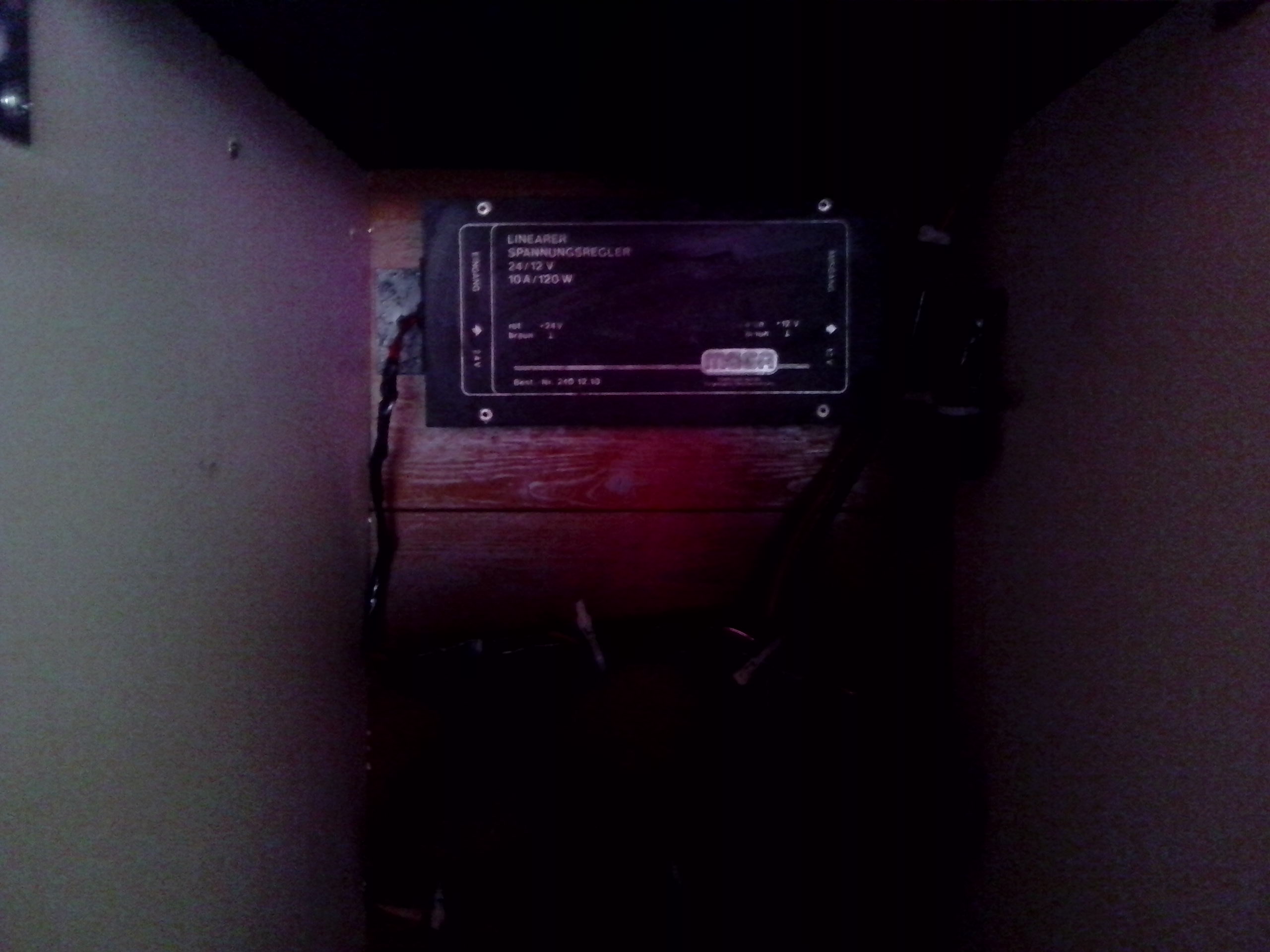

24v -> 12v jännitteenmuunnin biltemasta 5a 40w, tupakkisytkärille kännykkää varten yms myös asennettuna kojelautaan, ei kuvaa tästä. Kojelauta on tekemättä samoin käytävän katon uudelleen verhoilu. Yövytty on ja jälleen viikonloppuna yövytään... Lisätty vauvan sänky mukaan

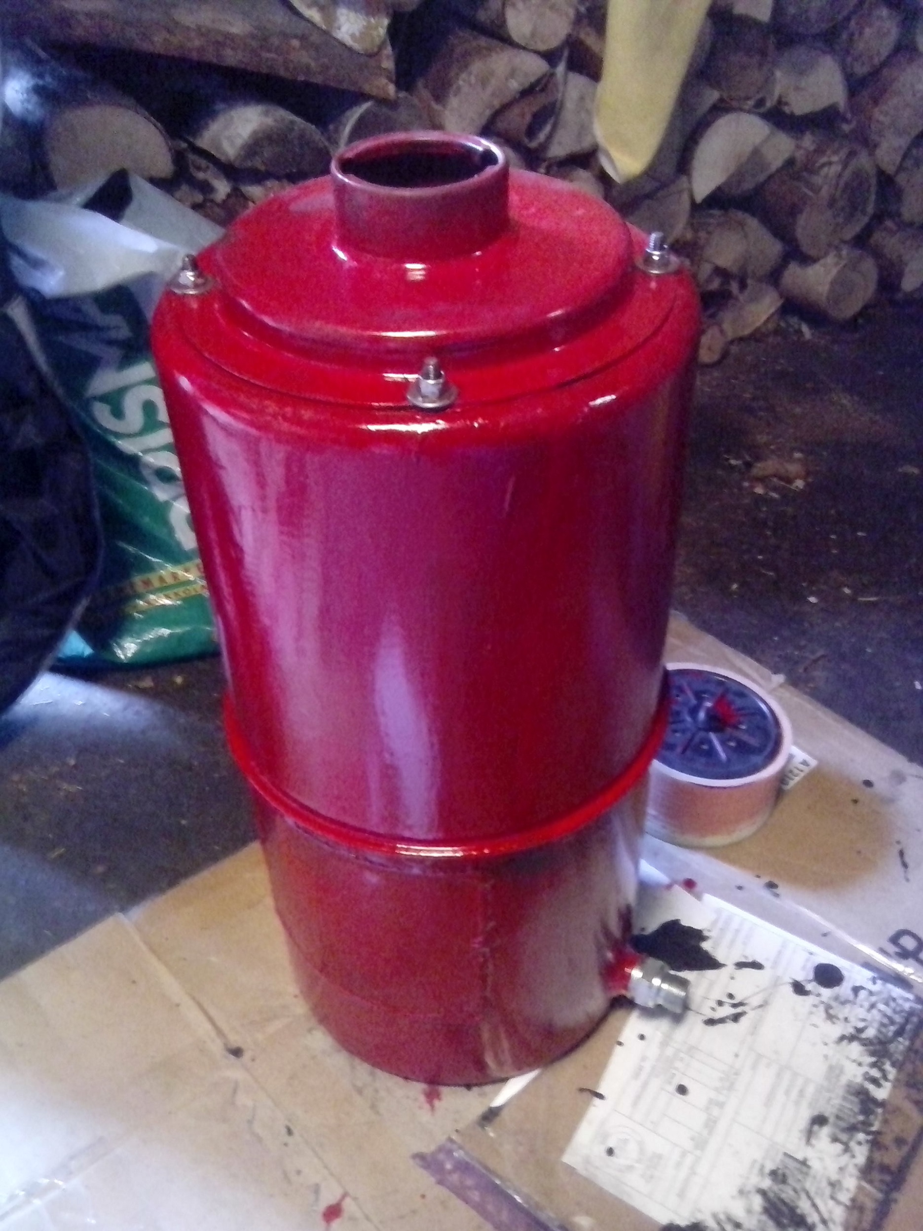

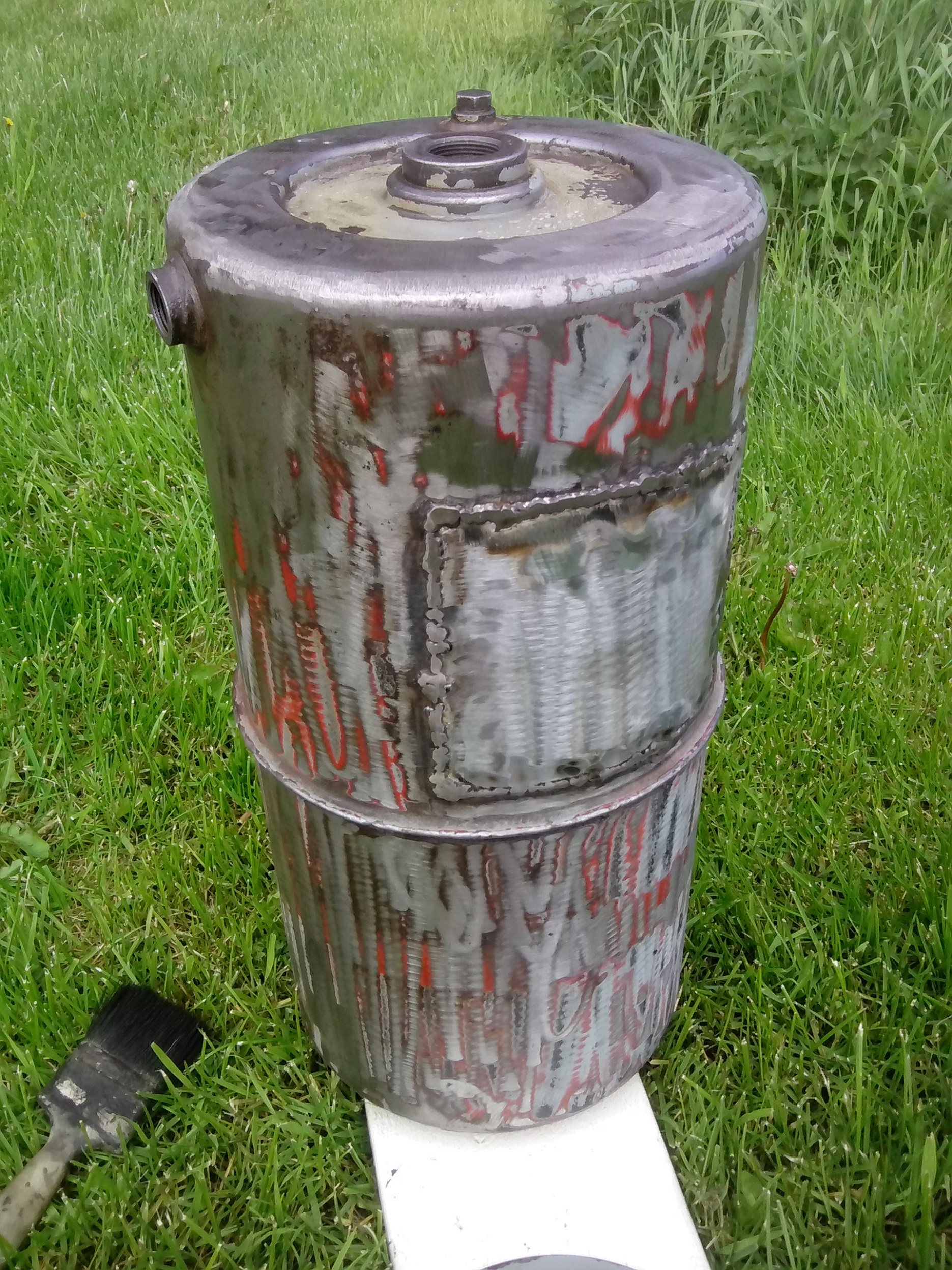

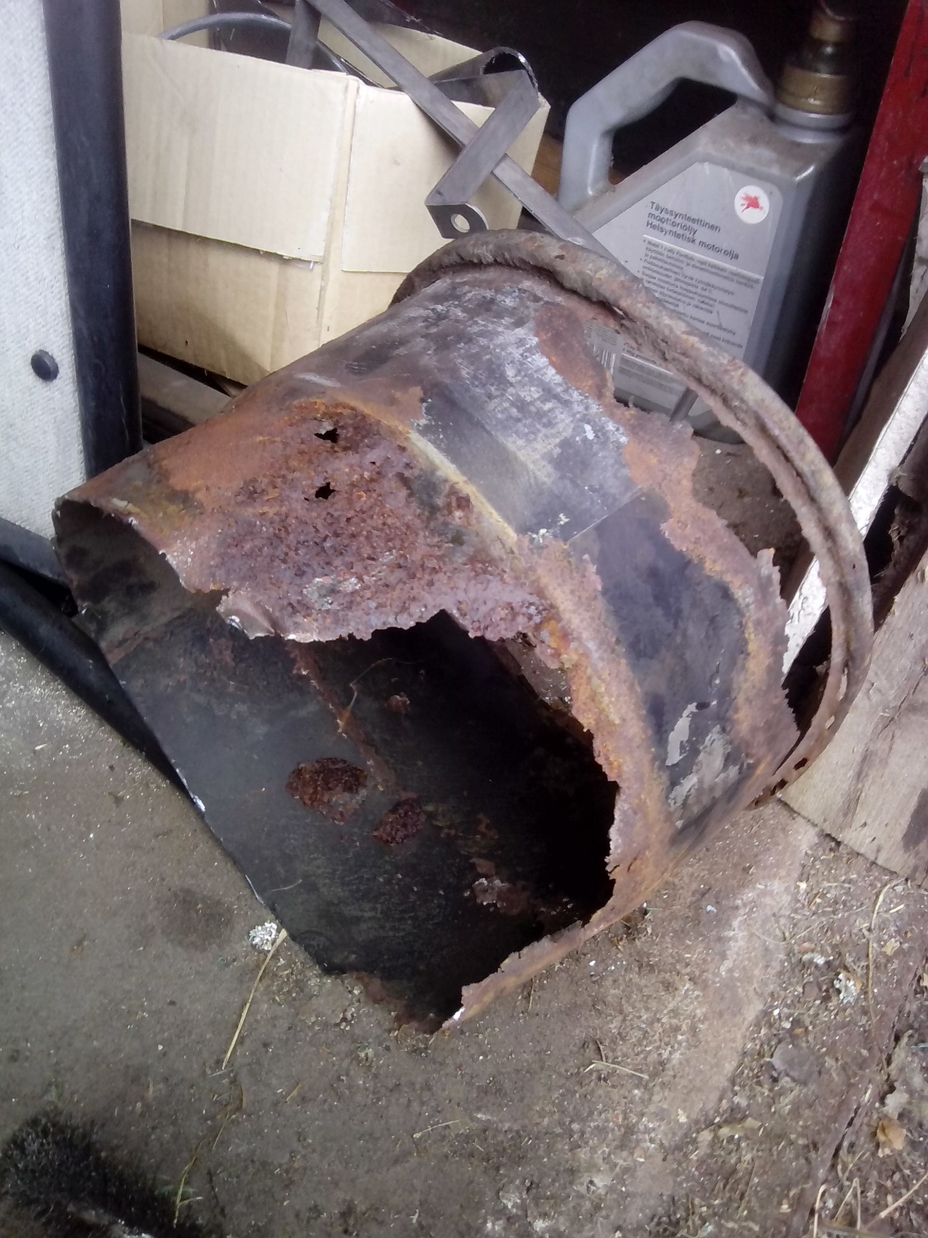

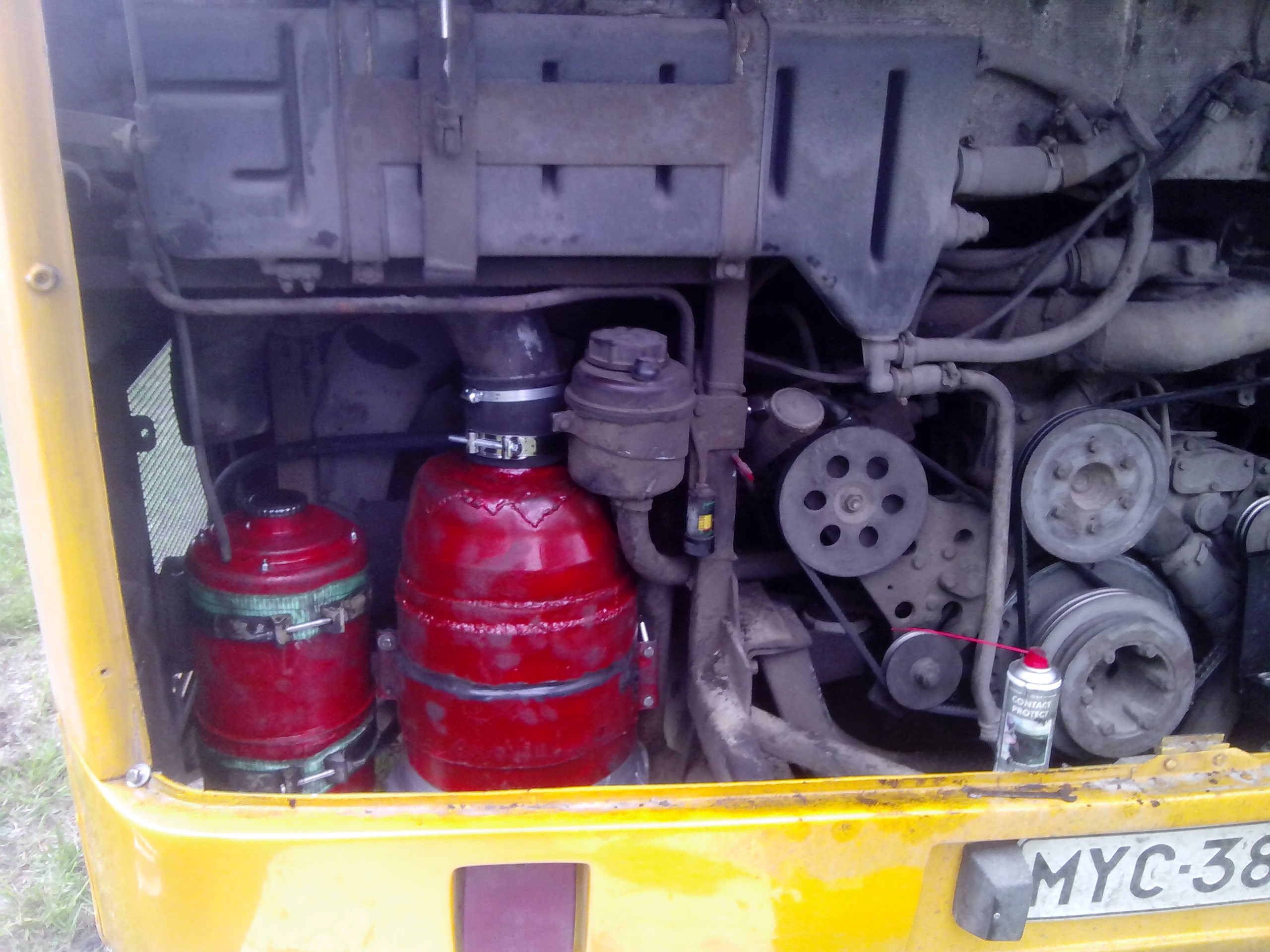

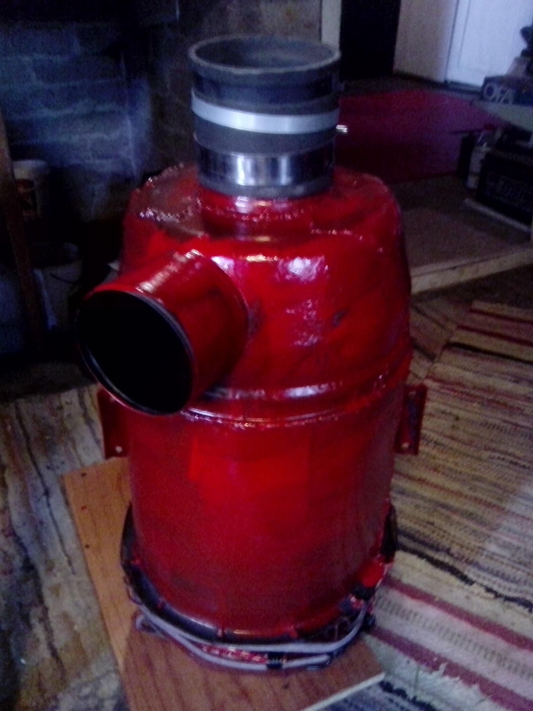

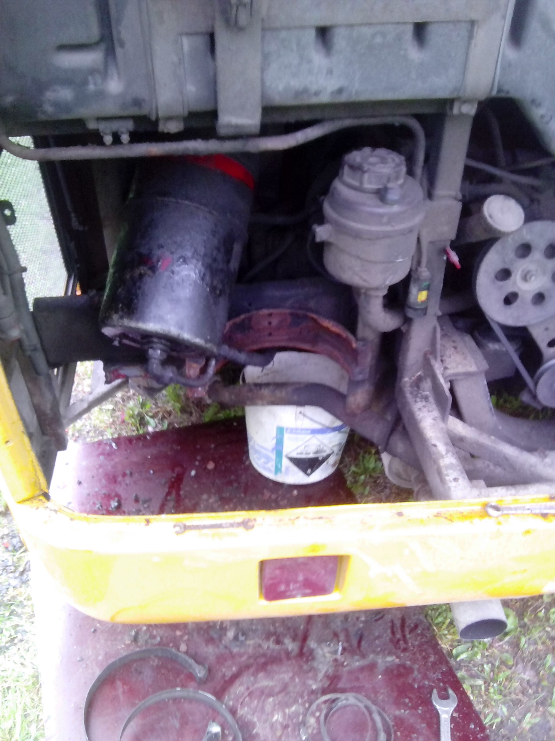

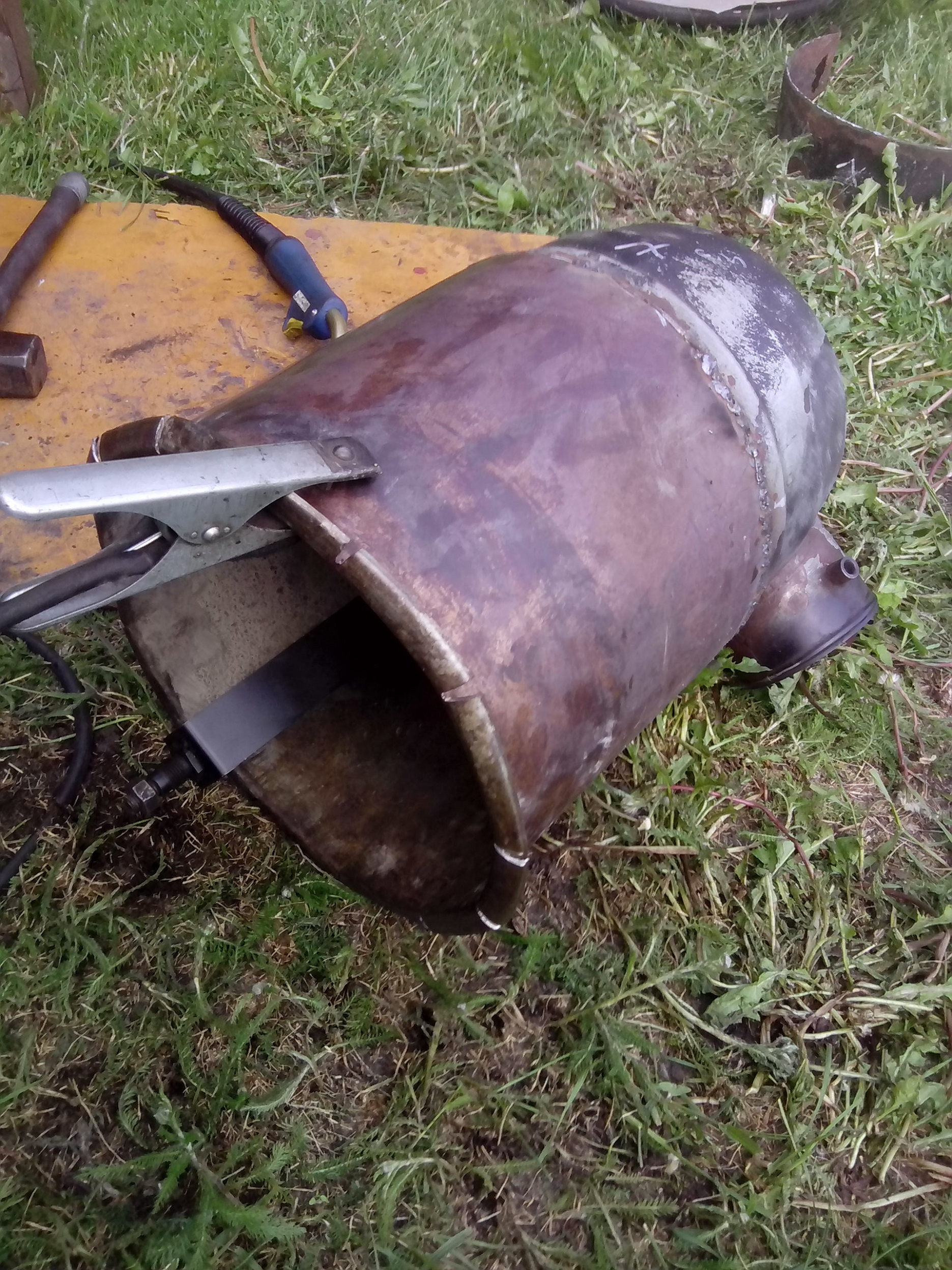

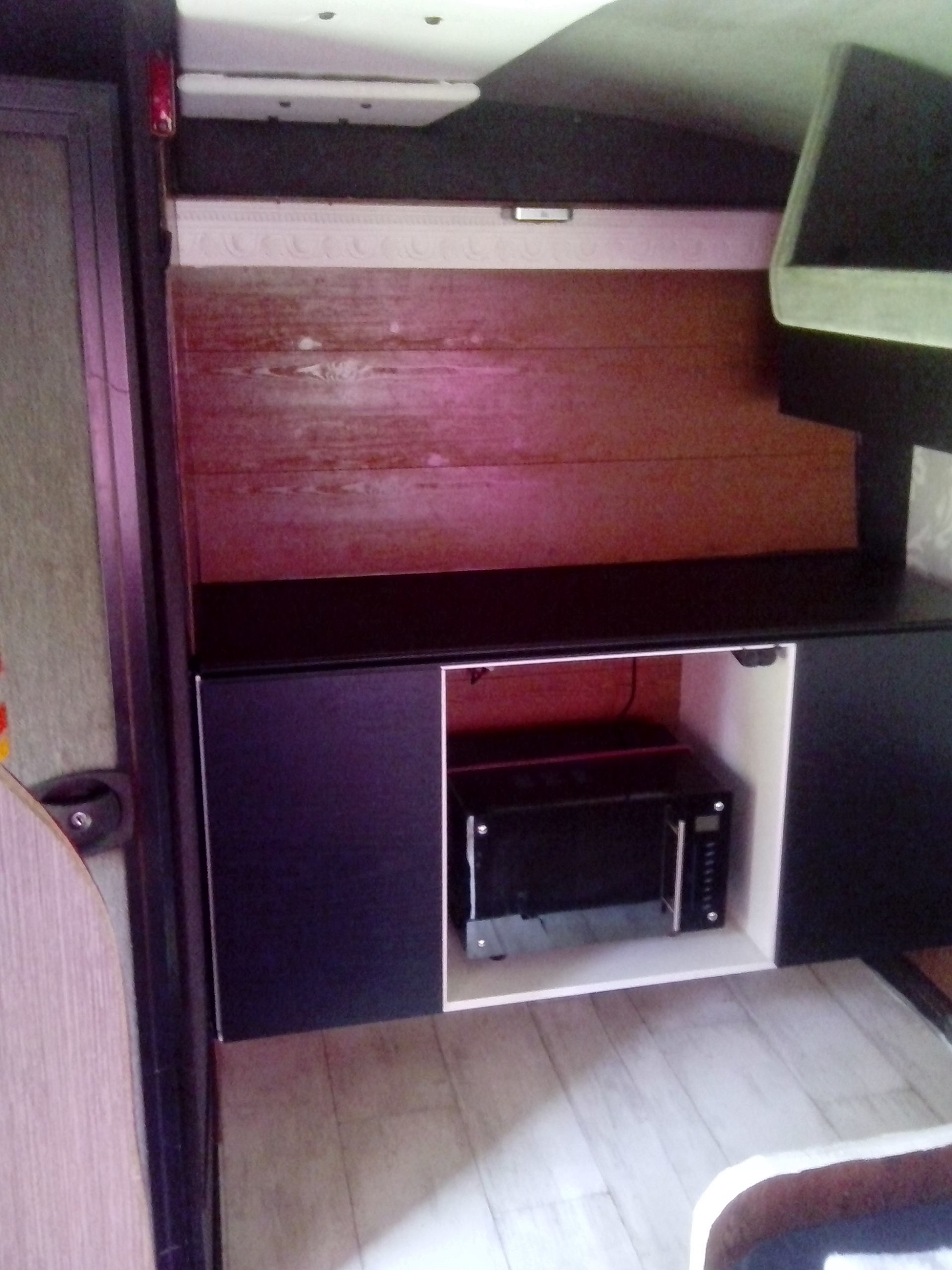

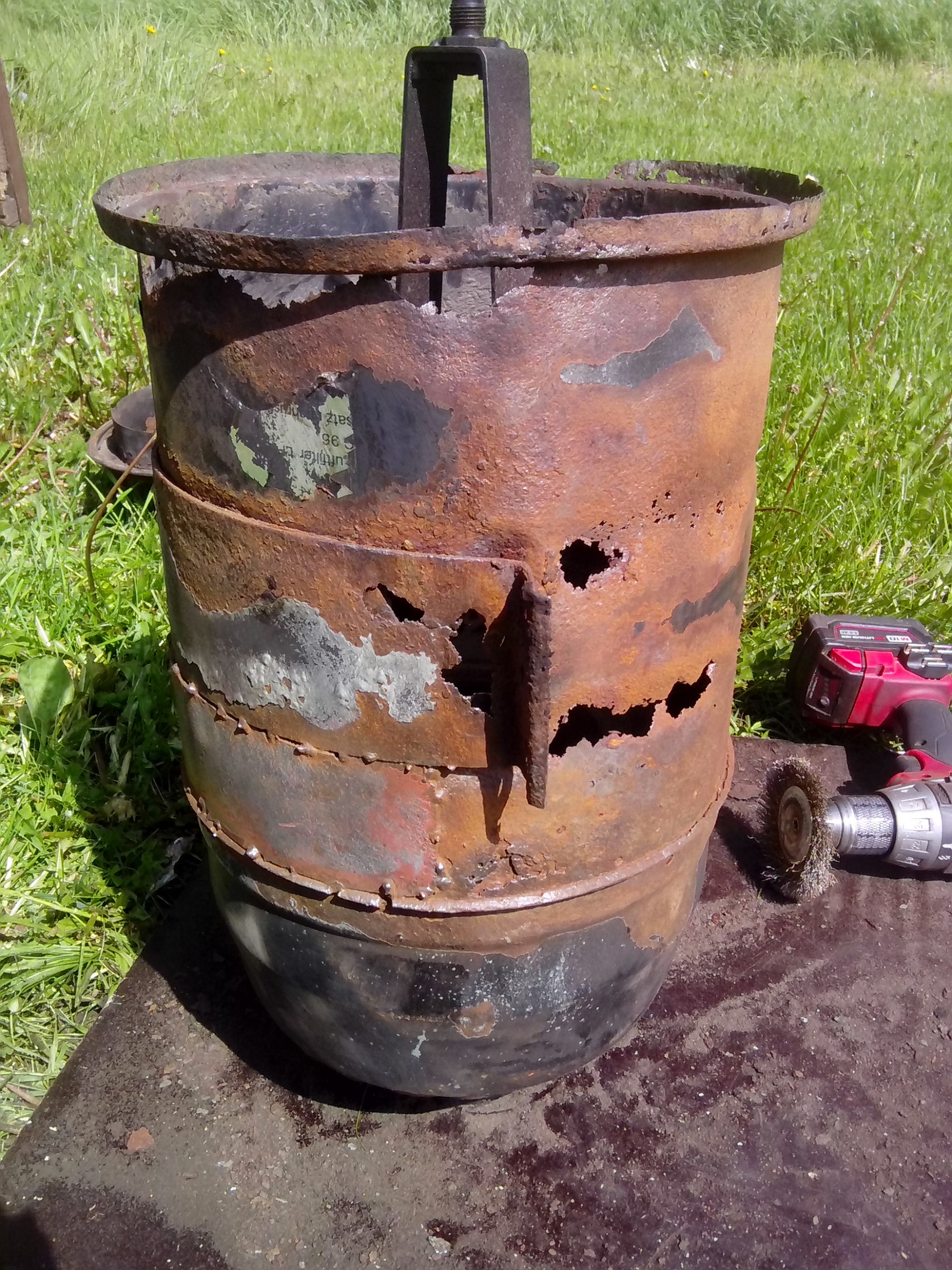

Mikro ei sitte toiminutkaan... joku sanoi syyksi kanttiaallon, tiedä nyt mitä sitten tarkoittaa sillä..? 1500w invertteristä ei piisannut kuitenkaan. Nyt lähti telakalle bussi hetkeksi, eilen meni purkuun flektin hydraulisäiliö sekä ilmanputsari joka näytti enemmänkin kanaverkolta. Hitsuuttelua, koska uudet ois maksanu noin 1500€. Nyt maalailtu ja ehkä huomenna kasaan, kuvia myöhemmin!

Tietyt sähkölaitteet tarvitsee toimiakseen puhdasta siniaaltoa jota tulee valtakunnanverkosta
  Noi puhdas siniaaltoinvertterit ovat aika paljon arvokkaampia verrattuna noihin kantti- ja modifioituihin inverttereihin verrattuna.
Juu niin oon kuullu, että jotkut laitteet on tarkkoja tuosta millasta sähköö tulee, mutta jollain tutuilla toimii kyllä kanttiaallolla mikrokin... Ehkä saa liian vähän virtaa? johdotukset, akusto? jaa-a enpä tiedä, tutkitaan.

Miulla aikonaan paatissa toimi mikro ja kahvinkeitin(moccamaster) moitteettomasti kanttiaalto invertterillä. Ainoo mikä ei toiminu oli kelloradio. Tai no toimi sekin, mut tunnit ei kestäny ko vartin
Eli vanhemmat vermeet ei oo tarkkoja välttämättä ton siniaallon suhteen. Itelle oli yllätys et kahvinkeitin oli yks messin eniten virtaa vaativista vempeleistä. Leivänpaahdinkin hörppäs yllättävän paljo. Joku varmaan on sitä mieltä et vesillä pitää juoda pannukahvia. Olen samaa mieltä, tykkäisin juoda kotonakin, mut oon ainoo kahvinjuoja huushollissa joten joutus keittämään tuplamäärän et saa mukillisen. Porot imasee sen toisen mukillisen.

Hmm invertterien sielunelämä on siis aika monimuotoista, joku sanoo etä uudet ei oo nii arkkoja ja taasen vanhat ei oo, kokeilua vaan siis päälle

Itse tuhosin jääkaapin kanttiaaltoinvertteril, lopullinen syy tais kyllä olla et en tajunnut odottaa kompurakaapin paineen laskeutumista vaan yritin parikymmentä kertaa käyntiin putkeen. Ei jaksanut lähteä pyörimään vastapaineen takia..

Ite tuhosin jääkaappiin ite laittamani ledipolttimon kanttiaaltoinvertterillä. Räjähti mokoma. Onneks olin vieressä. Se jäi palamaan sen posahduksen jälkeen. Sillee erilailla palamaan ku lanput yleensä... Ü

ex bussissa toimi kaikki laitteet kantilla 2500w jatkuvaa jopa yhtäaikaa tietska, ilmälämpöpumppu, mikro,keitin ,jkp

Muistatko mikron merkkiä?scania 110 kirjoitti:ex bussissa toimi kaikki laitteet kantilla 2500w jatkuvaa jopa yhtäaikaa tietska, ilmälämpöpumppu, mikro,keitin ,jkp

Vanhat toimii, ehkä, uudet missä piirikortti ohjaus niin ei pääsääntöisesti toimi, helpompaa kun laittaa siniaaltovertin ja vielä laturimallin, niin ei katkee sähköt kun irrottaa johdon tolpasta, noi katkokset varsinkin jääkaapille tekee kipeetä.
ny toimii mikro, vanha yksinkertainen...
