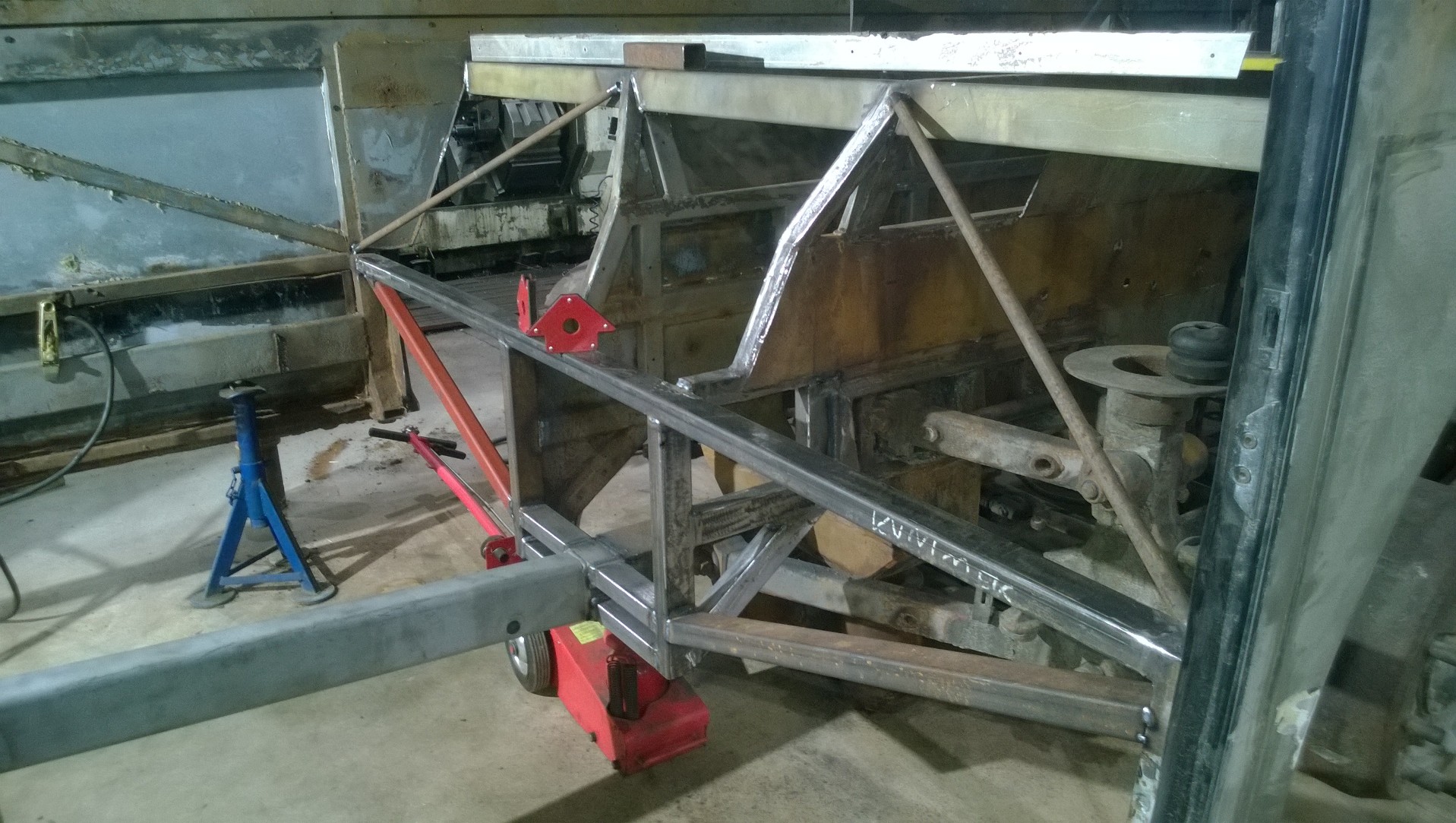

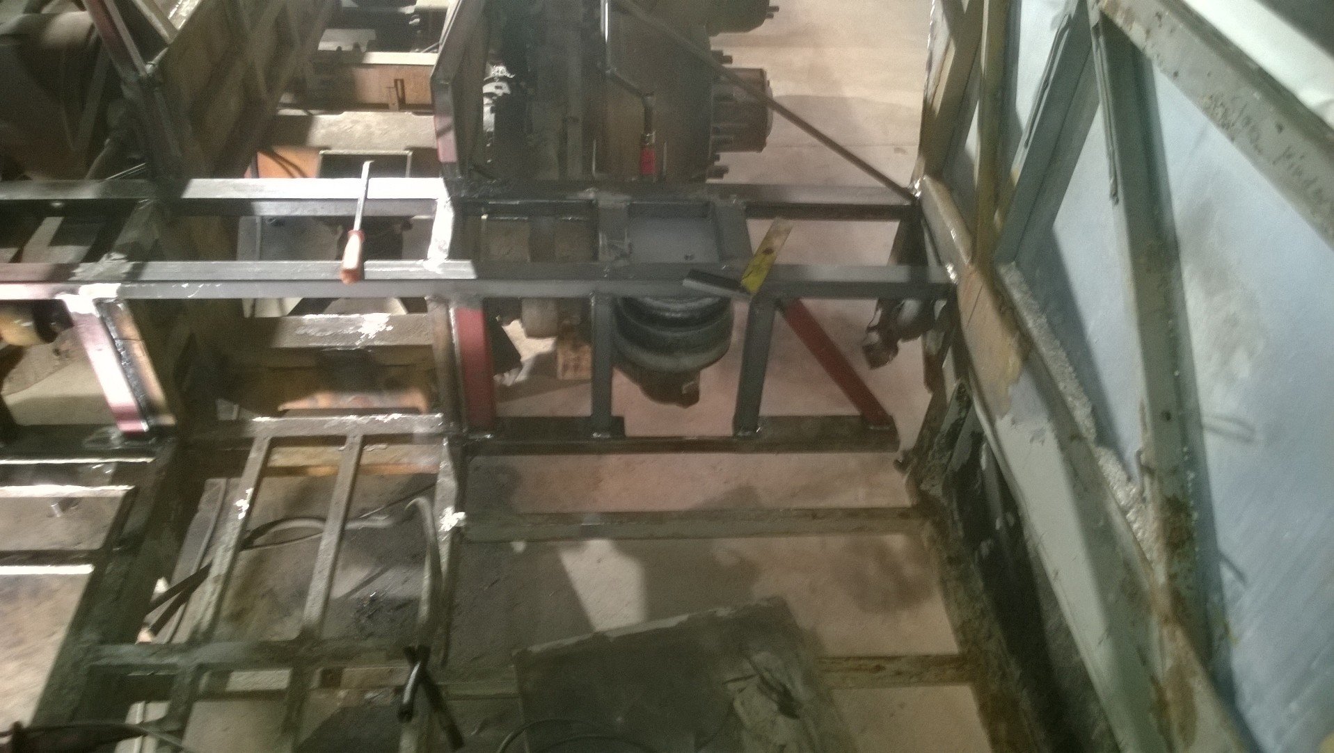

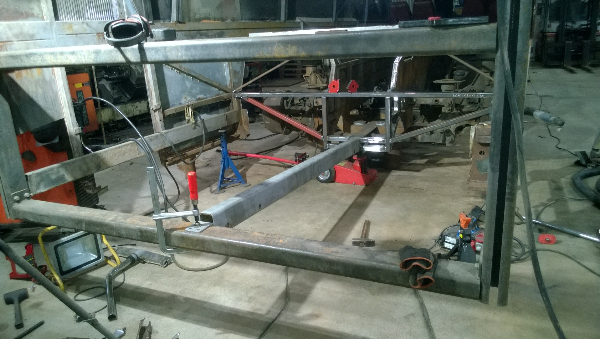

Joo, nyt on kolmisenkuukautta revitty tavara ja paska pihalle (tolkuton määrä)...että nyt pääsis laittaa jotakin kiinni vaihteeks...eli takasillan kiskopalkit tuli koeasennettu...
Keskimmäisen poikittaispalkin yläpinta tulee olla kuormatilan lattiapinta. Ylempi palkki on tällä hetkellä vain apupalkki.
Moottorin tilalle on hitsattu "dummy", että mä saan kiinnikkeet oikeaan paikkaan myöhemmin...
Re: Megaliner
Tekemistä, eikä sen meininkiä, iso käsi! Roikkuuko perä tuon aukon kohalta, vai valehteleeko kuva kuten yleensä? Takakoneisissahan on ollu taipumusta vähän taipua ajanmittaa. On sulla mellevä talli missä rakentaa, ei jää siitä ainakaan kiinni! Innolla seuraan.

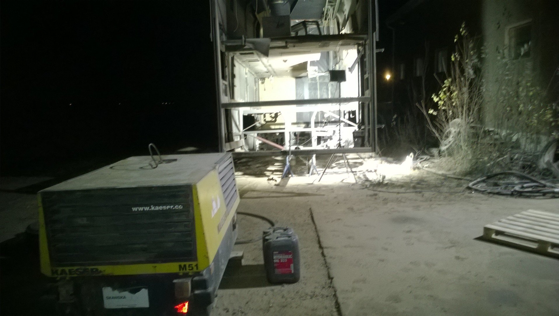

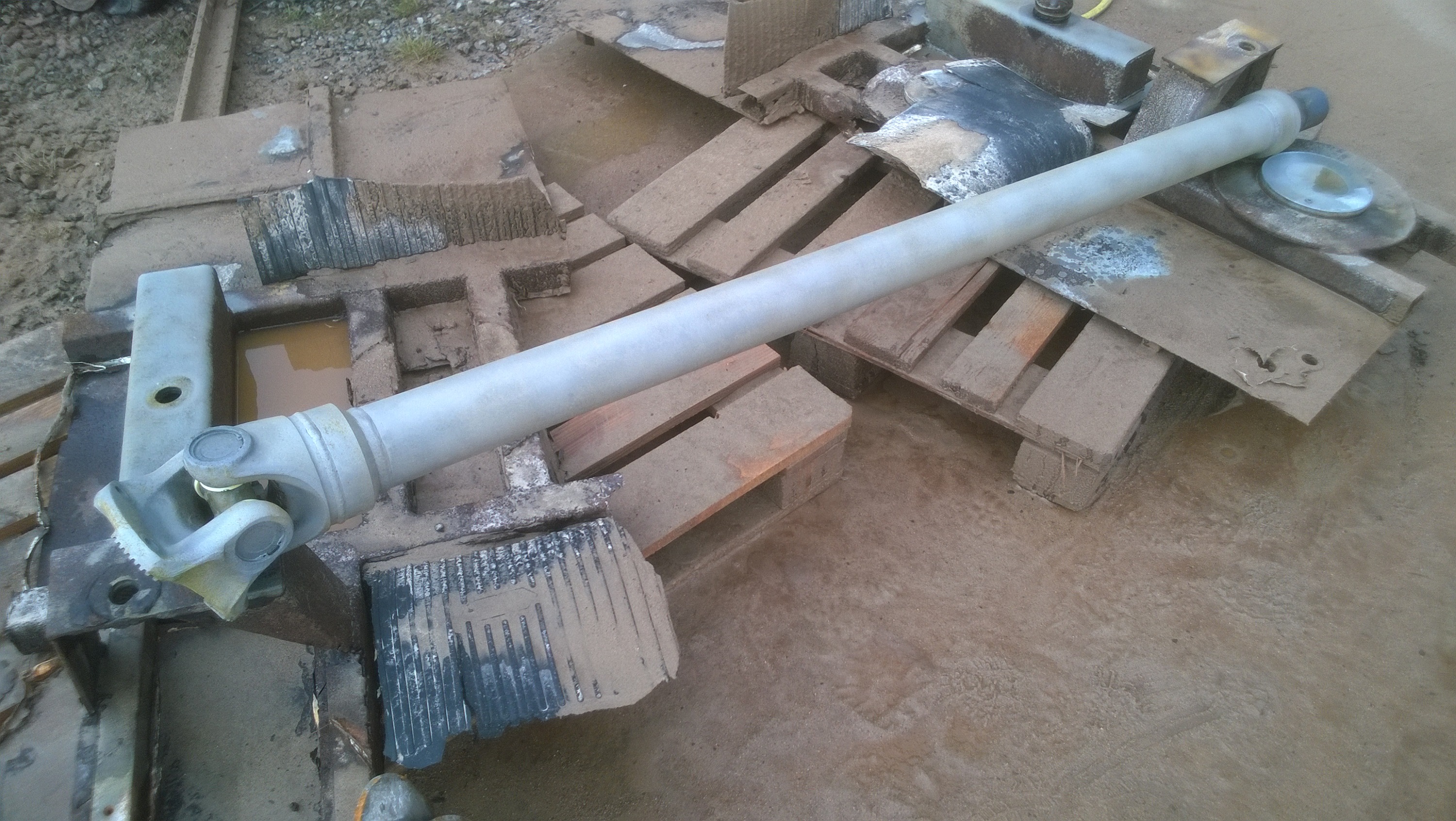

Hiekkapuhallustarve tuli esiin...mutta sisällä ei vois suorittaa semmosta kuivana...eli märkäpuhallus olis da shit... mutta laitteet on aivan liian kalliit...että päätettiin tehä oma versio...
Ja tässä on ensinmäen koekappale, eli kardaani, ja tulos oli ihan hyvä...täytyy vain muista että pintaan pitää ruiskuttaa inhibaattori heti...

iltaa . Missä vaiheessa vesi lisätään puhallukseen ?Enoo nähnyt märkää puhallusta koskaa kuivaa puhallusta oon opetellu jonkuverran.On meillä veljenikans aikatehokkaat puhallusvehkeet tosin ovat olleet käyttämätä muutaman vuojen.Se pölisee kuivana sen verran ettei yleisö oo haittona eikä onnista jokapaikassa.

esaheikki kirjoitti:iltaa . Missä vaiheessa vesi lisätään puhallukseen ?Enoo nähnyt märkää puhallusta koskaa kuivaa puhallusta oon opetellu jonkuverran.On meillä veljenikans aikatehokkaat puhallusvehkeet tosin ovat olleet käyttämätä muutaman vuojen.Se pölisee kuivana sen verran ettei yleisö oo haittona eikä onnista jokapaikassa.
Esa Ä
Hiekka ja vettä laitetaan puhallus säiliöön...toimii mainiosti...
täältä löytyy lisäinfo:
www.dustlessblasting.com

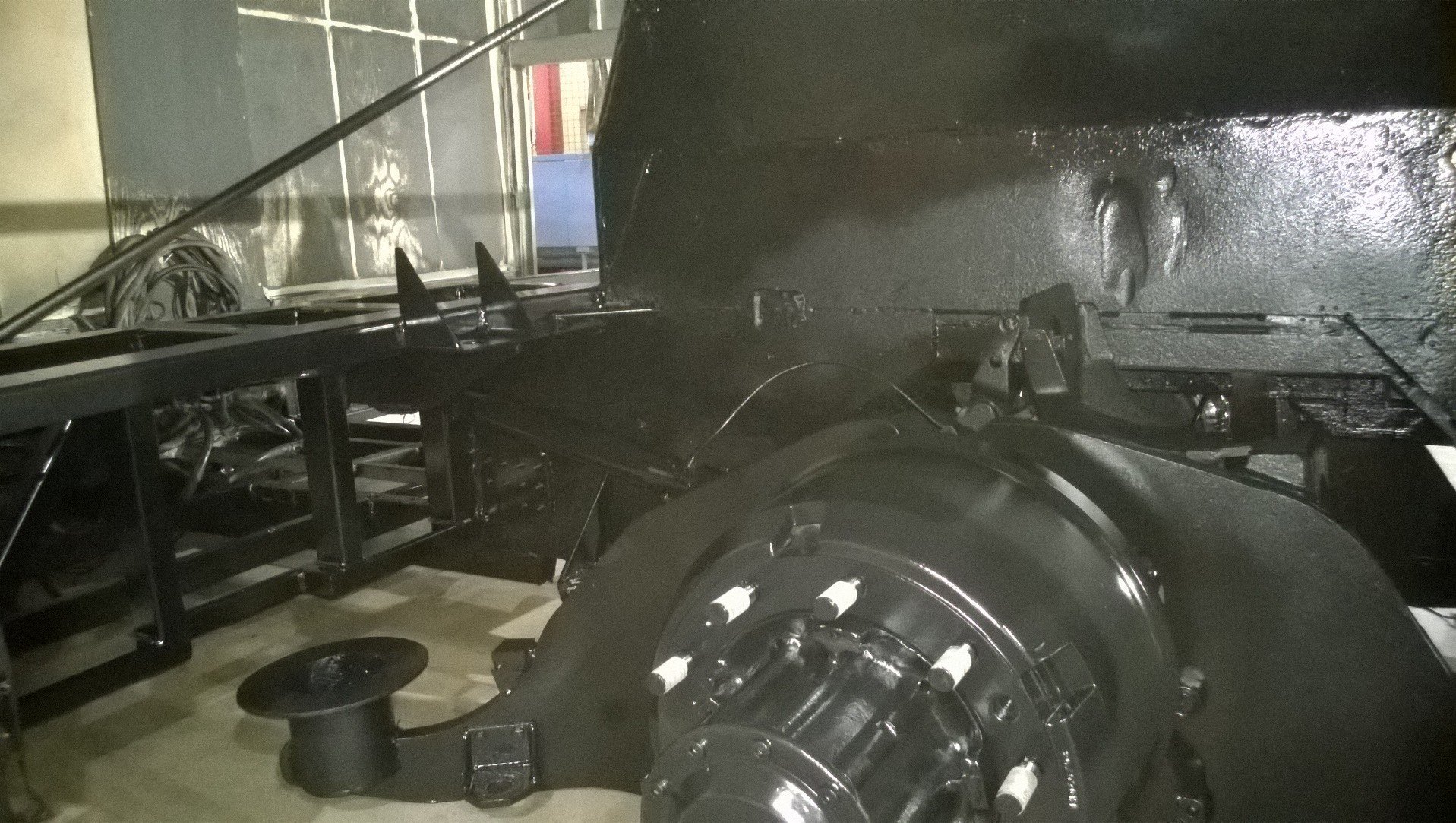

Ensinmäinen taka ilmapussikantaja/iskarikiinnitys on asennusvalmis, ja toinen on hyväs mallis...
Re: Megaliner
Nyt on sen näköstä että kestää! Välillä tuntuu aika hepposesta olevan nuo pussien korvat, kun kummiskin auton paino makaa niitten päällä + töyssyt ym.

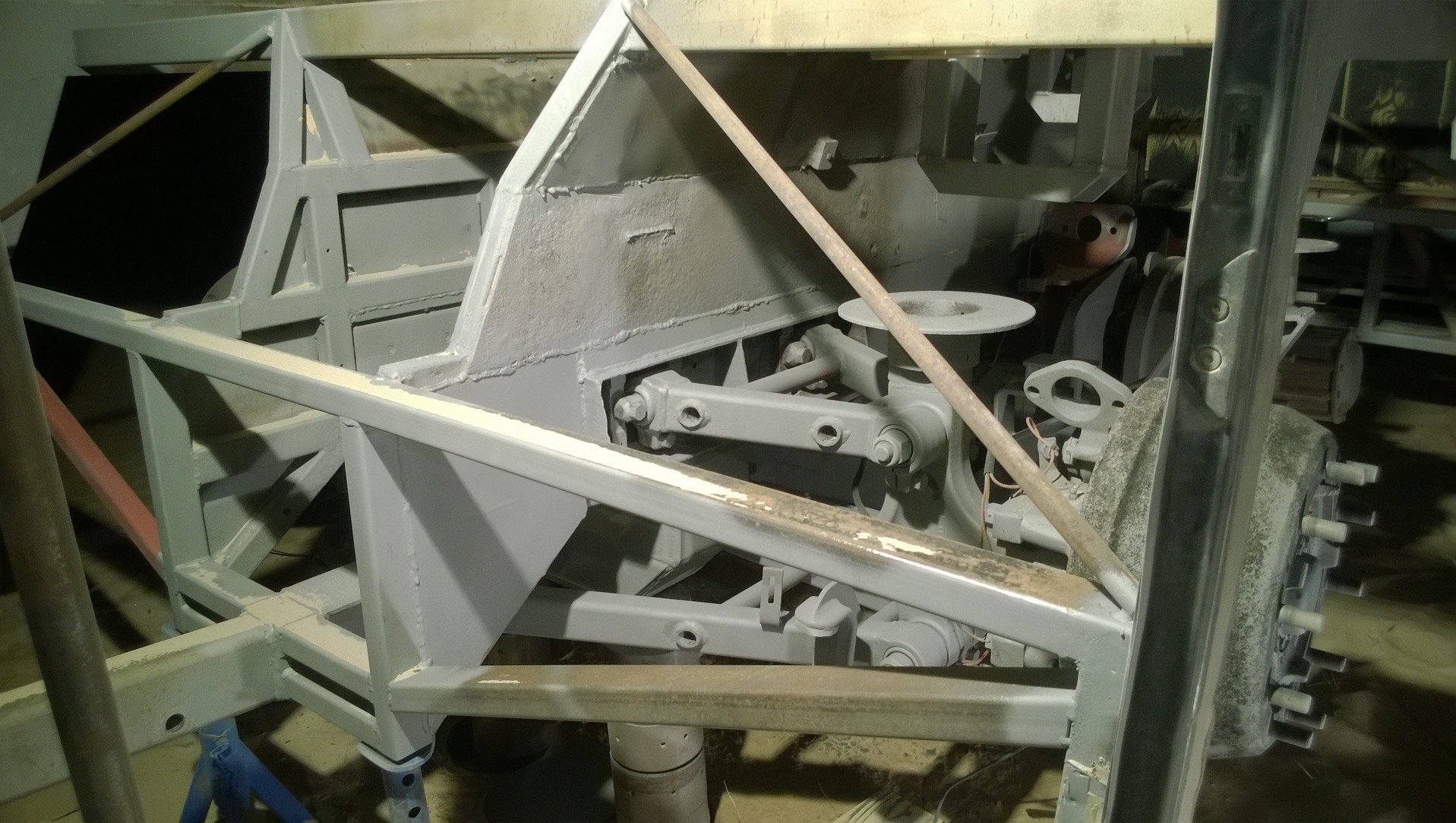

Ennen ja jälkeen. Nyt olis kaikki pussilautaset ja iskari kiinnikkeet uusittu. Ja kaikki huonot putket vaihdetut. Seuraava vaihe hiekkapuhallus ja maalaus ennen pyöräkotelopellitys...

Koko pyhä ollut puhallushommissa...
pikkasen jäi huomiseen ku hiekka loppui...

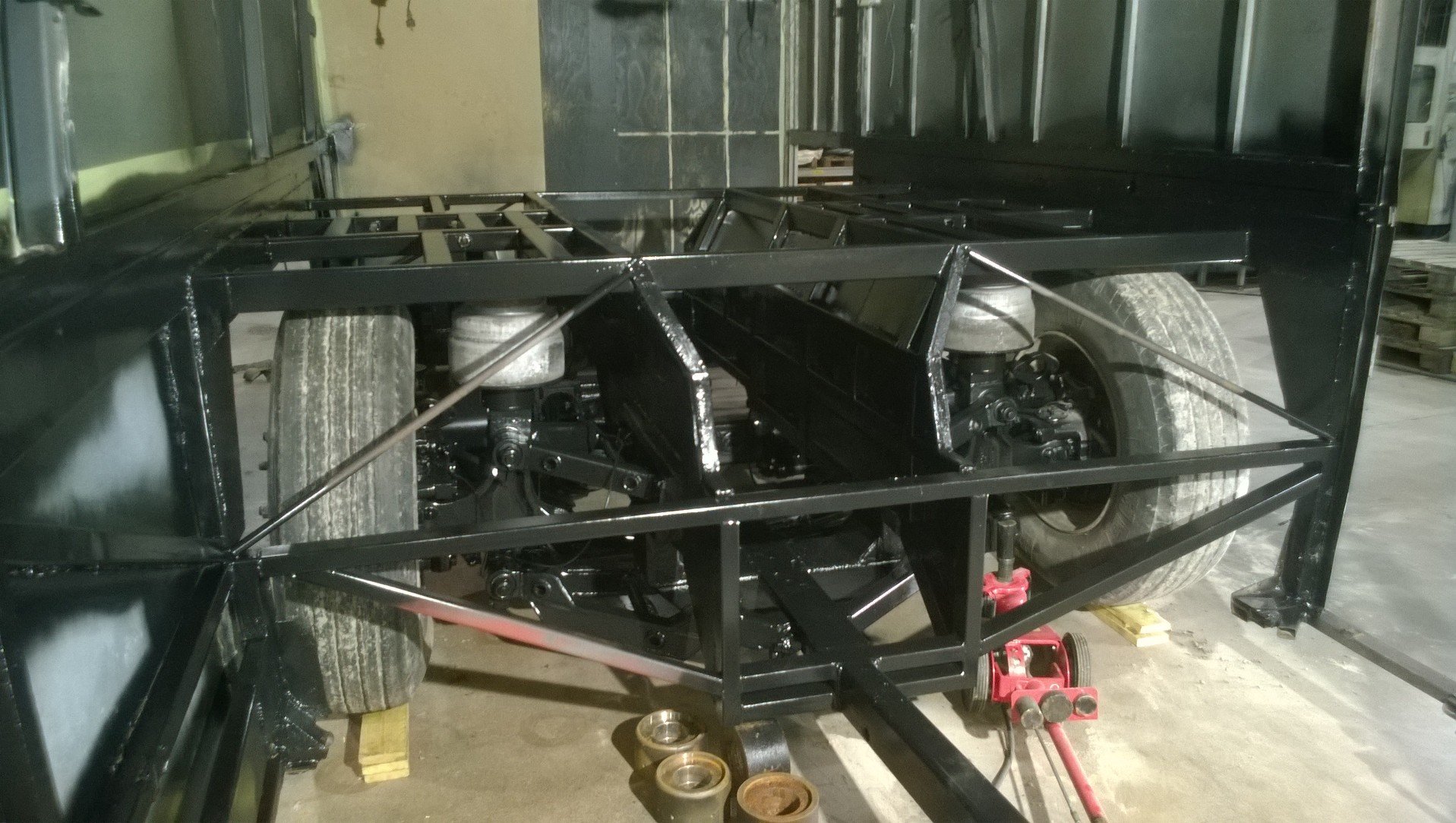

No joo, eka maalit tuli...
nyt viedään pihalle ja sit vähän pitempi tauko...
