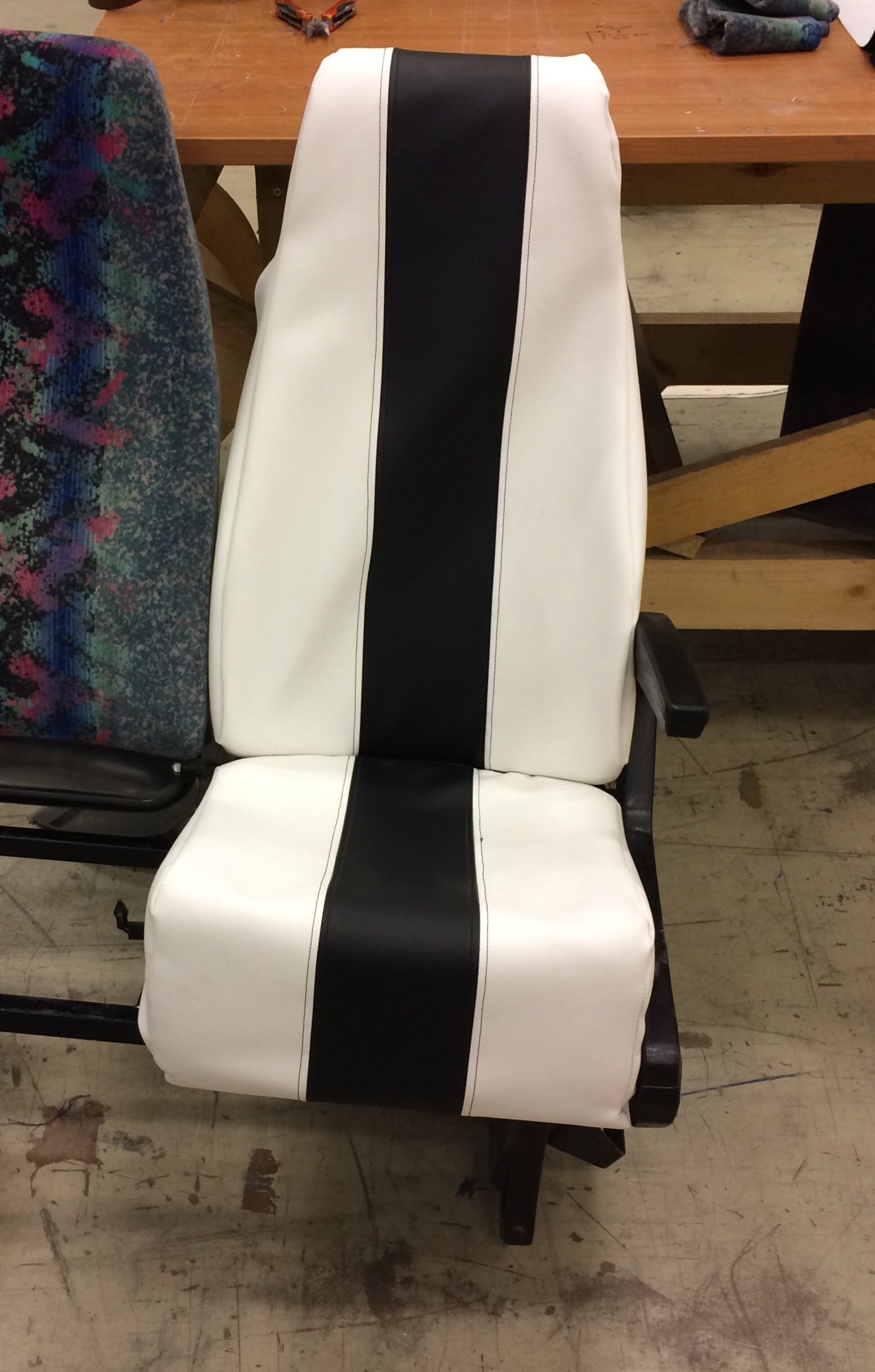

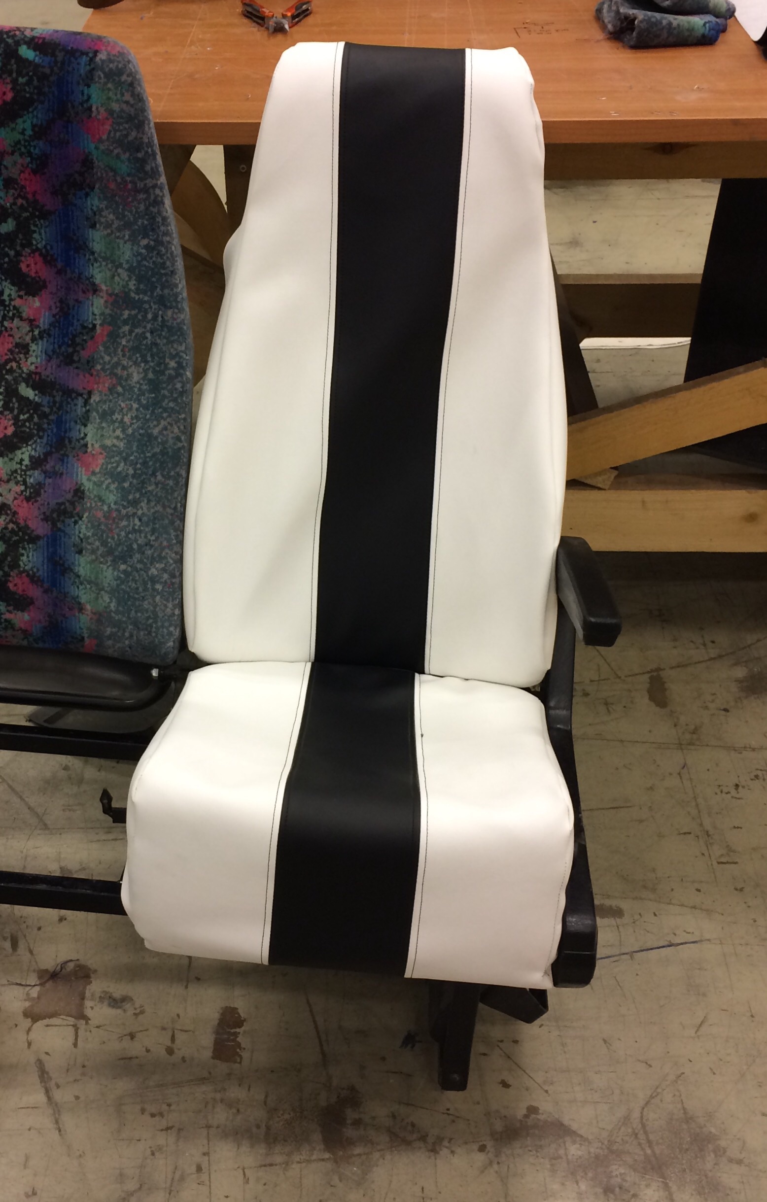

Tänään tuli testattua sorminäppäryyttä kun ostin tuollaisen vanhan teollisuusompelukoneen ja opettelin vähän keinonahan ompelua. Siitä kuva liitteenä. Nahkaa ei ole vielä niitattu tai venytetty penkin päälle, siksi pussittavat vielä, näkee kuitenkin että tulee istumaan ihan kohtuullisen hyvin. Itse ainakin olen tosi tyytyväinen kun oli absoluuttisesti ensimmäinen asia mitä olen koskaan ommellut. Penkeistä ri välttämättä tule juuri tuollaisia, sattui vaan olemaan valkoista ja mustaa tekonahkaa saatavilla harjoittelua varten.
Laitan huomenna kuvia bussin sisältä.
Viestit: 4289
Re: Carrus 501 - Saunabussi
Ompeluhommatkin alkaa kiinnostaa jos tehdään jotain bussin osia :)
Ei ehkä kannata julkaista tommosia kuvia täällä. Et muuten ehi enää omaa dösää rakentaa ollenkaan ku surauttelet vain singerillä penkinpäällisiä pihalla jonottaville hulluille. Ü
