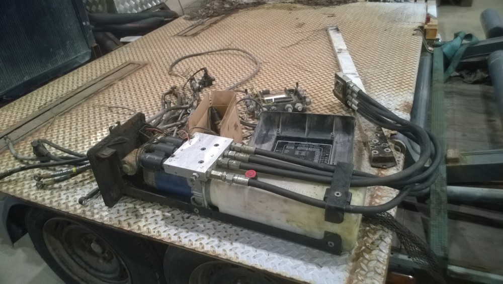

Ostin perälauta hydrauliikka, että takasilta saadaan rakennettu, ja sit tuli takaseinä irti...

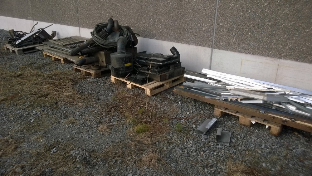

Vain osa tavara mikä on poistettu...lähes kymmenen lavaa lissää löytyy varastosta...

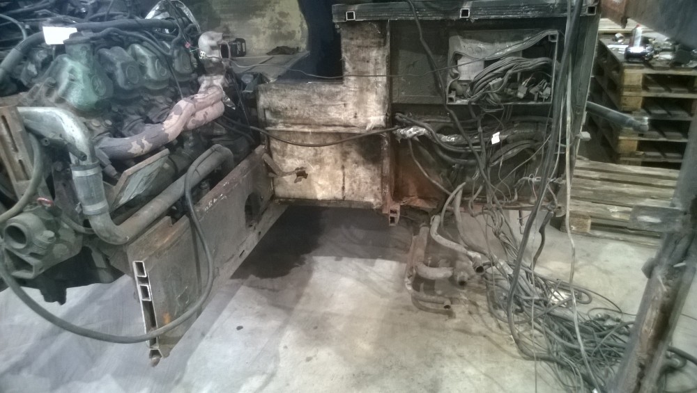

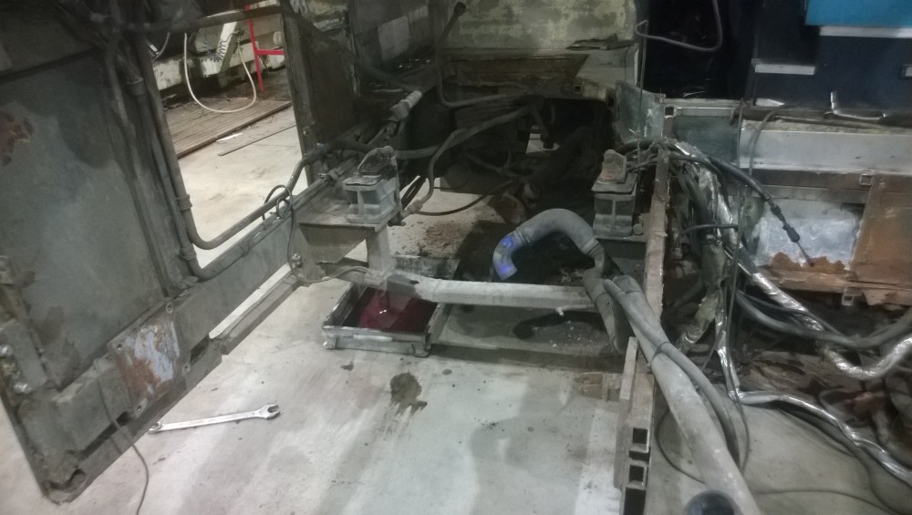

Viimeinen päähänpisto olis moottorin siirto eteenpäin 50mm ja alas 20mm...ku talo on täynne se taitaa olla pikkujuttu...kardaanin lyhennys ja moottorikiinnikkeiden irrotus ja uuelleen hitsaus... ja ku oikean puolen kiinnityspalkki pitää muuten uusia, (ruottinkromin takia) se ei o ku vasen puolen kiinnityspisteiden uusiminen...kaikki muut letkut ja hilut on jo revitty irti...

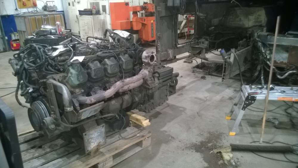

Melko tyhjä olo ku moottori ja looda on lattialla...
Viestit: 4445
Re: Megaliner
Hullu! :shock:
Mikä taika siinä koneen siirrossa on, ei mahottomia lisätilaa kuitenkaan tule? Painojakauma kyllä muuttuu jonkun verran?
