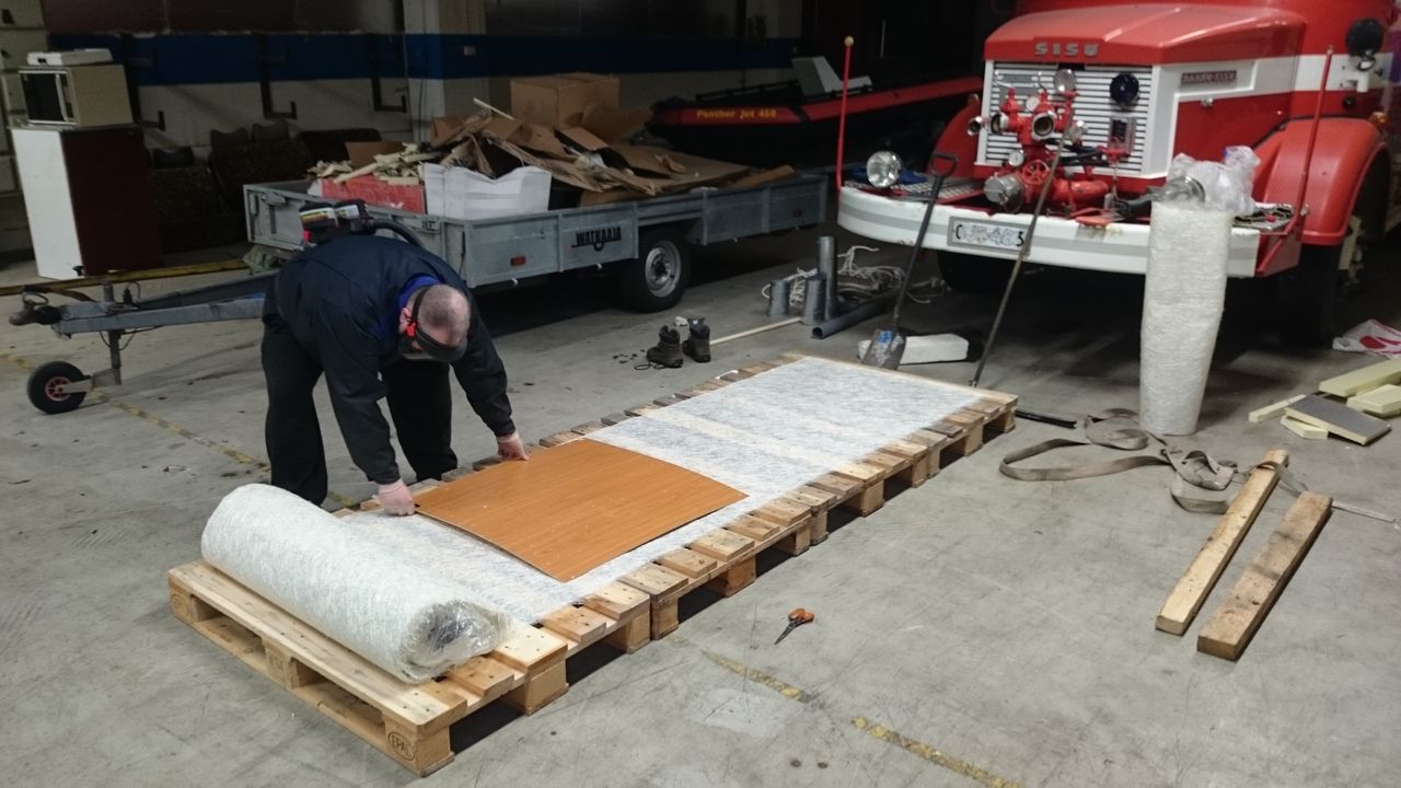

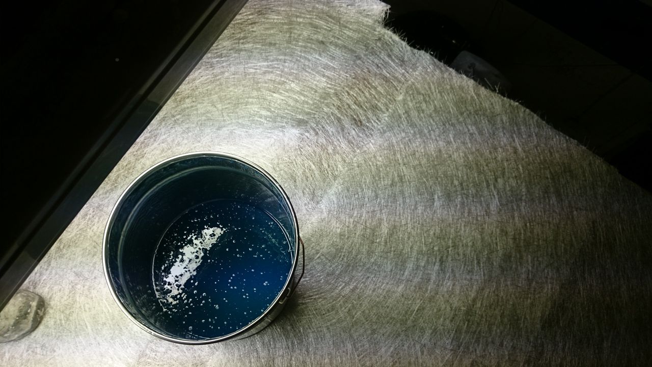

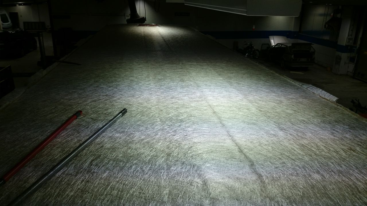

Aika kirkaista tästäkin projektista taas..
Tuo Joroinen lienee sisarautoon tarkoitetut osat. Näitä kait tehtiin aikanaan useampi yhtäaikaa ja veikkaan, että meni palikat Siilinjärven ja Joroisten kans sekasi tai ristiin tai miten vaan..
Mutta tätä päivää.

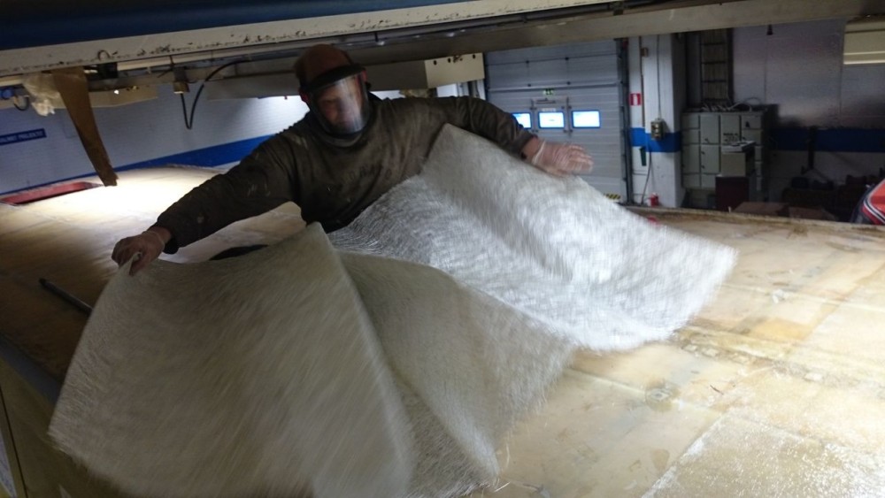

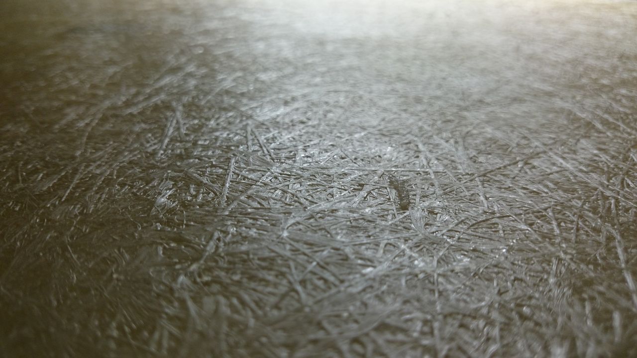

Kiireisen syksyn jälkeen sain jotain jopa aikaankin josta kehtaa kertoa. Katto on saanut nyt 2 kerrosta (60m2) uutta kuitua ja odottaa nyt SIKApintaa seuraavaksi.
Muut autot ja tekijä ollut varikolla välillä ja kohta taas ollaan kädetön, joten tästä tulikin piiitkä projekti. Onneksi saa ollla sisällä lämpimässä. Alla jotain tuokiokuvia kuidutuksesta.
Positiivista on tietenkin, että saa rauhassa suunnitella. Tosin enempi olen sellainen tekijä kuin että jaksan hinkata rutosti yksityiskohtia etukäteen.
Mutta tätä päivää.

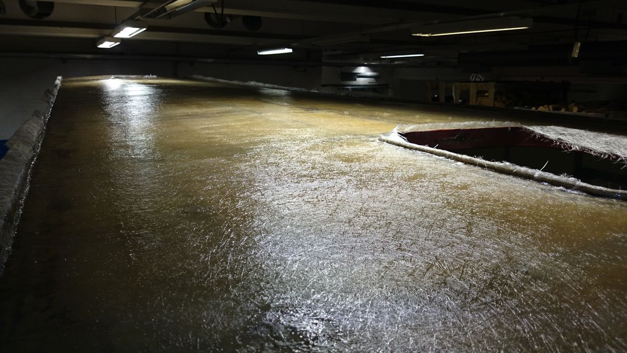

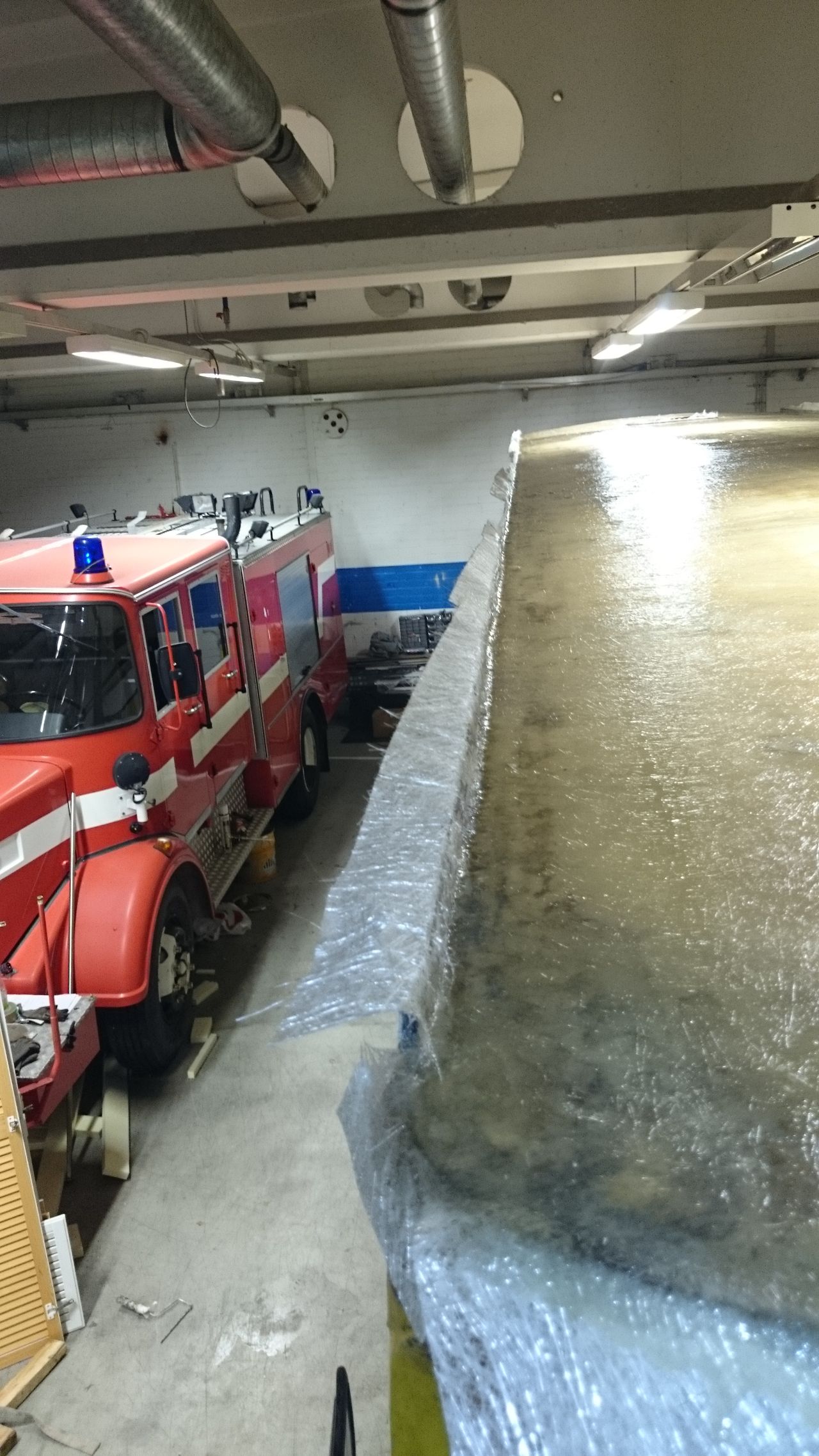

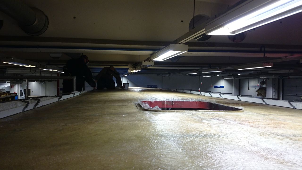

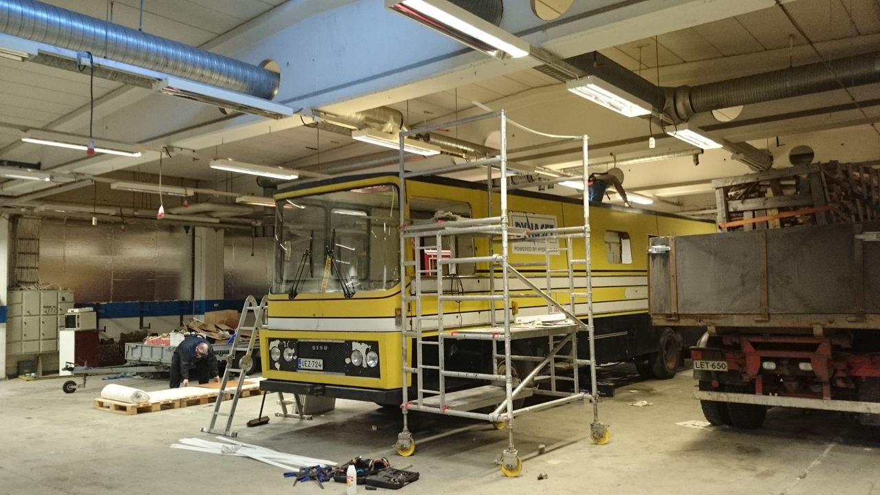

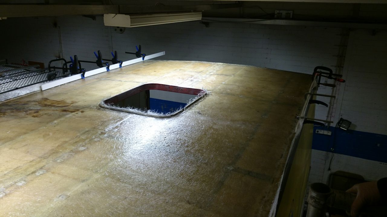

Ja vähän lisää kuvia..
Re: SISU BK84 ERIKOISKORI Projekti

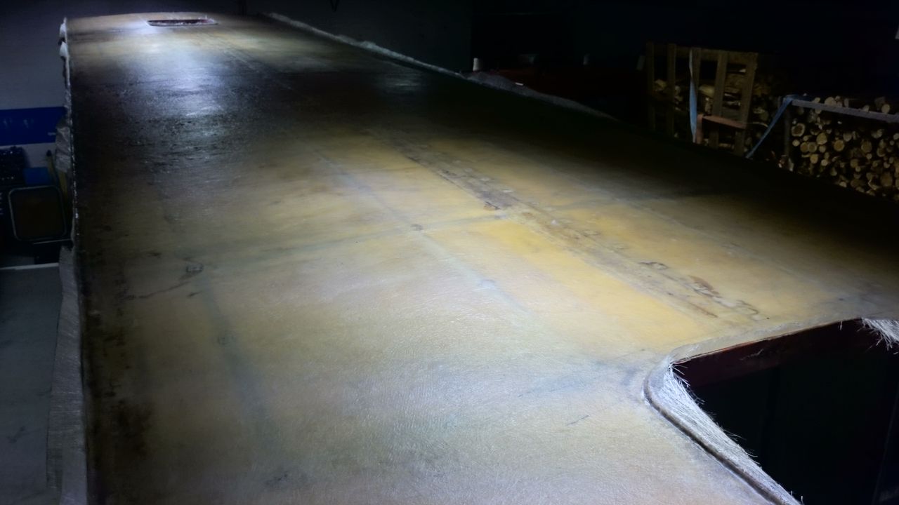

ja vielä..
Tuosta sitten jatketaan taas kun maisemissa ehjin raajoin.
Kyllon nyt hyvä katto, sikalla sit vettä pitävä pinta? Tuohon vois telailla topcoatinkin tai vaan enempi hartsia ja melkeen maali ku maali. Mut on hyvän näkönen!
Et kai tippunu katolta vai mikä ne raajat rikko?
Joo. Te(i)laan sian kattoon
heti kun ehtii ensin jäysteet siistiä ja terassin tartunnat nasauttaa paikoilleen.
Oliski tippunut katolta... Olis aika miehekästä.. Vetäsin maastofillarilla nurin viime kesänä ja kättä tasasesti leikelty sen jälkeen ja kidutettu ja terapioitu fysiossa, tansittu poppatansseja ja mietitty mikä punktio akulla on vai oliko se akupunktio.... Leikkuri odottaa kuluvalla viikolla taas..
enivei.. Sikaa kattoon kun on elastista. Katto on kyllä nyt varmasti riittävän vankka mille pinnalle tahansa. Tällä haavaa näyttää tosin, että pinnan laitto siirtyy jonkin tovin aiemmin mainituista syistä. Jos sais vaikka tohon vasuriin sellaisen multiliittimen, että vois nakata rälläkän tai hiomakoneen tai minkä tahansa härpäkkeen suoraan kiinni
Vois olla aika hauska. No ei vaiskaan. Kyllä minä toimivan kouran mieluummin haluan.
Sun pittees kysästä lätsää leipomaan tuo keula uuteen uskoon. On vakiona niin kotitekoisen näköinen. (eikä herneitä),
asiallisen näköstä jälkeä katon kuidutus etc.

Joo. Tuo keula on rujo, auto on rujo. Eniten minua harmittaa, ettei ikkuna ole samaa kanttikertaakantti kuin muu auto. Toinen vaihtoehto siis olisi, että lamppujen takunen olisi pyöreä. Tuo sekasikiö on kyllä ihan legendaarisen ruma
Tämän projektin ei ole tarkoitus olla esteettisesti silmiä hivelevä. Auto on kuitenkin +40V. Ajattelin ekana etten edes maalaa tota silumiinikoria, vaan patinoitukoon rauhassa. Tuohan muistuttaa melkein ampiaista tuo väritys
Oikein vauhdikas maalaus.. No. Ehkä jotain tulee. Käytännöllisyys ennen kaikkea ja budjetin mukaan.
Oon täysin samaa mieltä, että mennään tilanteen mukaan. Pään sisällä on ollut ajatuskia, mutta ovat muuttuneet koko ajan. Kun saisi tuon peräosan dilemman ratkaistua, eli tuleeko sinne varastoa, kuinka iso (moto tai mönkkäri kyytiin...) vai oikein mukava bäkkäri, josta pääsee oman oven kautta livahtaa ulos ja sisään, mikäli on muita mukana joskus retkillä.. Brutaalisti sanoen voisi todeta, että kun on hyvä perse niin muut ominaisuudet kelpaa sitten kyllä sellaisenaan.. Ei vaan siitä sitten voi tehdä muiden osioiden ratkaisut.
Välillä mietin, tuleeko tästä hieman overkill noiden eristevahvuuksien takia, kun en oikein usko että tällä vanhuksella kovin arktista ajoa harrastellaan... No. Huomenna silppuriin äijä ja sitten saa pää ajatella ja suunnitella ja toteuttaa. Yritän kuitenkin välttää korirungon turhaa leikkelyä ja mennä maltillisesti perusrakenteiden muutosten kanssa.
Kattoon tulee kuitenkin sitä sikaa. Pitäs pysyä kuidussa hyvin ja on elastista. Se kait se oli se laukaiseva ominaisuus tässä.
