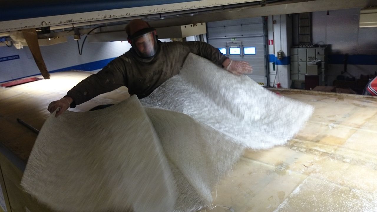

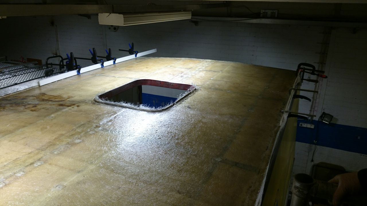

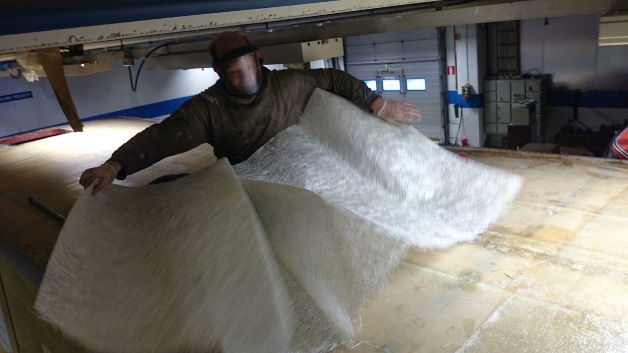

Kiireisen syksyn jälkeen sain jotain jopa aikaankin josta kehtaa kertoa. Katto on saanut nyt 2 kerrosta (60m2) uutta kuitua ja odottaa nyt SIKApintaa seuraavaksi.
Muut autot ja tekijä ollut varikolla välillä ja kohta taas ollaan kädetön, joten tästä tulikin piiitkä projekti. Onneksi saa ollla sisällä lämpimässä. Alla jotain tuokiokuvia kuidutuksesta.
Positiivista on tietenkin, että saa rauhassa suunnitella. Tosin enempi olen sellainen tekijä kuin että jaksan hinkata rutosti yksityiskohtia etukäteen.
Tuo Joroinen lienee sisarautoon tarkoitetut osat. Näitä kait tehtiin aikanaan useampi yhtäaikaa ja veikkaan, että meni palikat Siilinjärven ja Joroisten kans sekasi tai ristiin tai miten vaan..
Mutta tätä päivää.

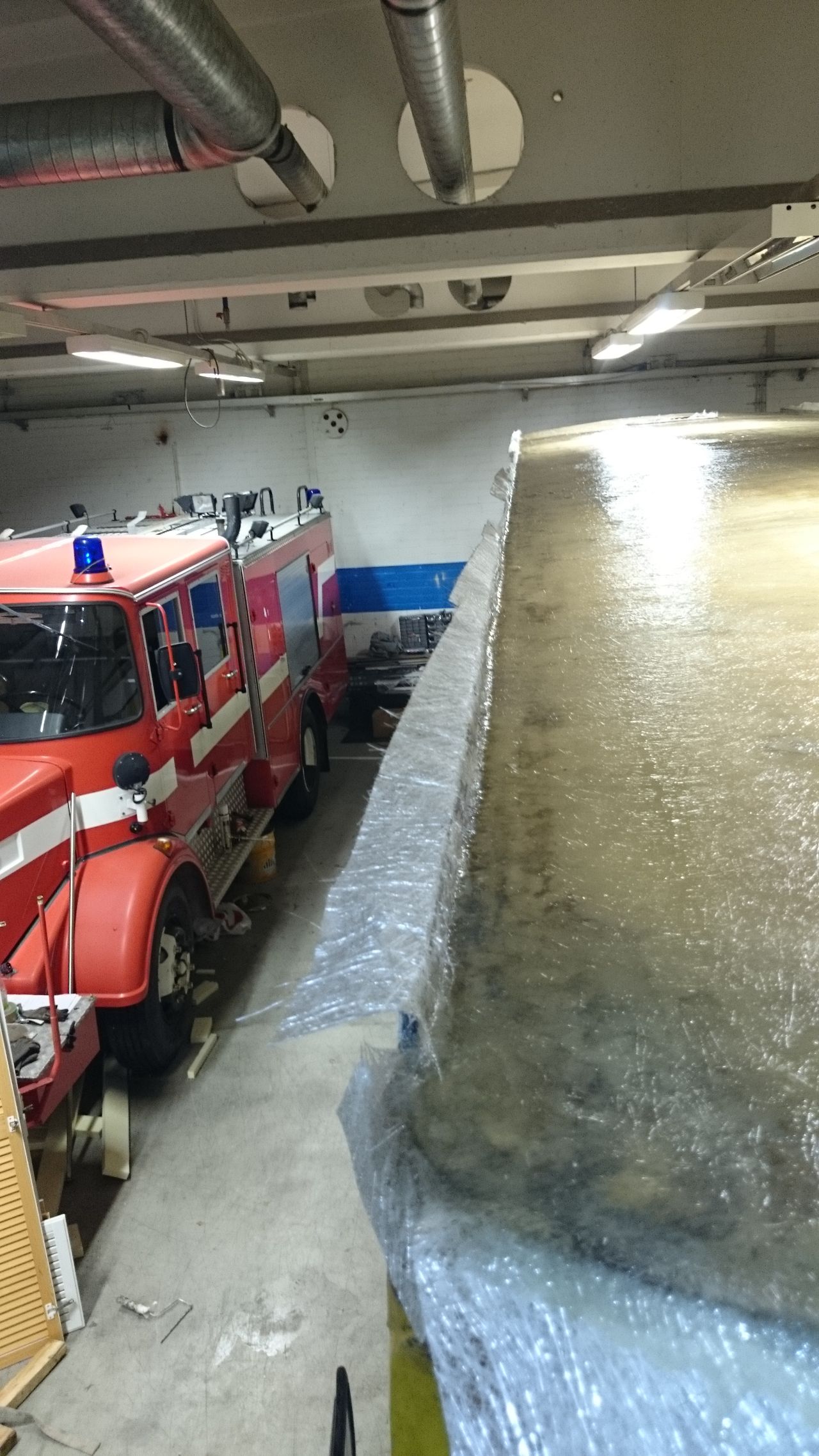

Ja vähän lisää kuvia..

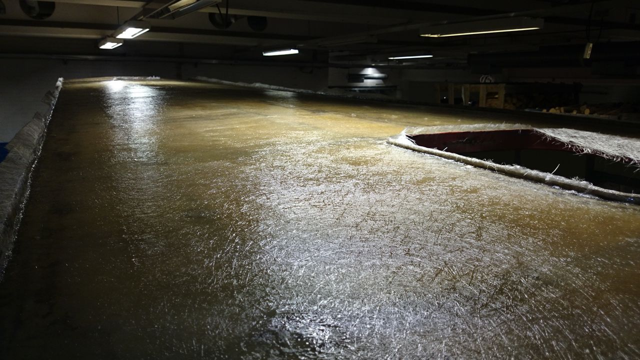

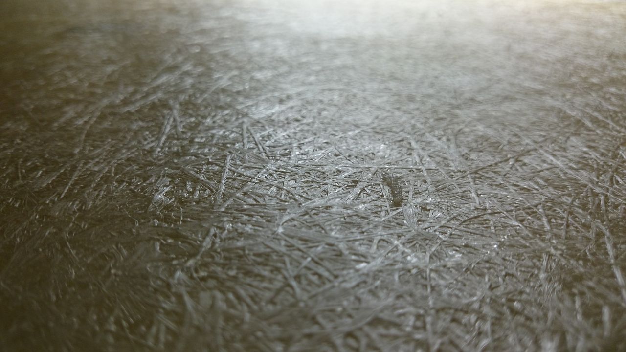

ja vielä..

Kyllon nyt hyvä katto, sikalla sit vettä pitävä pinta? Tuohon vois telailla topcoatinkin tai vaan enempi hartsia ja melkeen maali ku maali. Mut on hyvän näkönen!
Et kai tippunu katolta vai mikä ne raajat rikko?
Re: SISU BK84 ERIKOISKORI Projekti
Joo. Te(i)laan sian kattoon
heti kun ehtii ensin jäysteet siistiä ja terassin tartunnat nasauttaa paikoilleen.
Oliski tippunut katolta... Olis aika miehekästä.. Vetäsin maastofillarilla nurin viime kesänä ja kättä tasasesti leikelty sen jälkeen ja kidutettu ja terapioitu fysiossa, tansittu poppatansseja ja mietitty mikä punktio akulla on vai oliko se akupunktio.... Leikkuri odottaa kuluvalla viikolla taas..
enivei.. Sikaa kattoon kun on elastista. Katto on kyllä nyt varmasti riittävän vankka mille pinnalle tahansa. Tällä haavaa näyttää tosin, että pinnan laitto siirtyy jonkin tovin aiemmin mainituista syistä. Jos sais vaikka tohon vasuriin sellaisen multiliittimen, että vois nakata rälläkän tai hiomakoneen tai minkä tahansa härpäkkeen suoraan kiinni
Vois olla aika hauska. No ei vaiskaan. Kyllä minä toimivan kouran mieluummin haluan.

Kattoon tulee kuitenkin sitä sikaa. Pitäs pysyä kuidussa hyvin ja on elastista. Se kait se oli se laukaiseva ominaisuus tässä.
