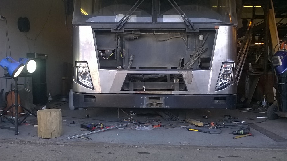

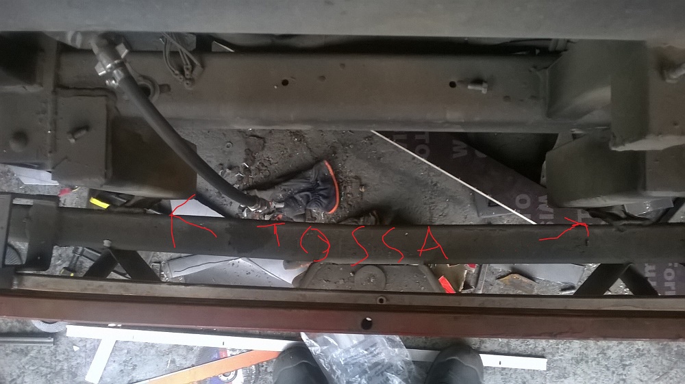

Mutta joo... Otin äsken hieman "takapakkia" ja tuli taas mukamas yks vastoinkäyminen lisää ja nyt olen kahen vaiheilla että "oikasenko" vaiko "piirrän päähäni kuvan uudelleen... :D no mä pistän pari kuvaa siitä "mikä mieltä askarruttaa" ni halukkaat saa kommentoida "mitä sille tekis... :D
Eka huono...(niinku niitä hyviä ois ollukkaan... )
revenny on
revenny on

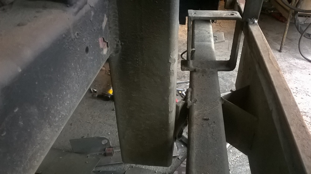

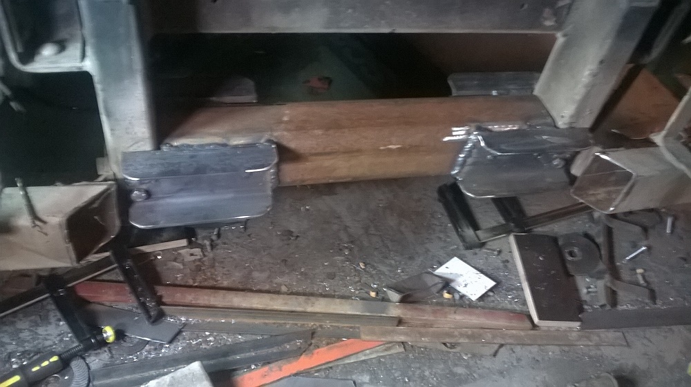

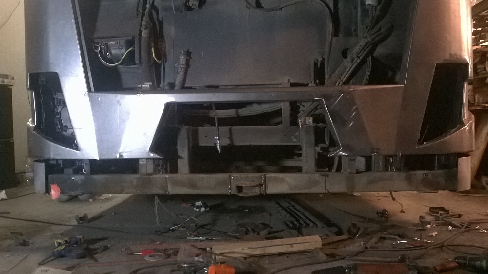

tosta toivon mukaan näkyy vähäsen miten toi "puskuripalkki" on revenny joskus melkein irti...
Ja tuossa lisää...
on se...revenny...
on se...revenny...
Nyt mun onkelmana on että vahvistanko ton "puskimen"kiinnityksen niin että se kestää "tulevat riuhtomiset"...
Vaiko vetäsen sen kylmänjyrkästi poikki ja "tekasen" uuden vetopiste palkin noiden pystypalkkien taakse...kiinnitys tapahtuisi ihan paksuilla läpipulteilla ja kiinni hitsattavilla (uuteen palkkiin) lapuilla... materiaalina olis ("hyllyssä sattuu olemaan") joko 80x80x5mm rhs...tai sitte 100x100x5mm rhs palkki... se kestäis ainakin paremmin vetoo ja työntöä...(mahdollinen hinauspuomi... :D ) kuin tuo 50x100x5mm palkki joka on "jo nyt" antautunu... enhän tosin tiedä missä ja minkälaisella vedolla toi on antanut myöten... :D
Sinänsä toi puskuripalkin katkaisemnen ei mua "haittais" koska se oli/on yks osa mun alkuperäistäkin "suunnitelmaa"... mutta nyt kun oon enemmän mittaillu ja sovitellu ja suunnitellu....
se ei estä sen toteuttamista... Ja pahin seuraus mitä tuon korjaamatta jättämisellä on... on se että jos(ja kun) mä jään jumiin ton kanssa jonnekkin ja sitä joudutaan hinaamaan... toi palkki lähtee "juurimultineen" tuolta irti...vieden mennessään melkein koko keulan... (semmonen "pikku vaara") :lol: :lol: :lol: eli jotain sille on tehtävä... (tai sitten mä nään vaan painajaisia valveilla... :D )
No "eikä siinä vielä kaikki... :D joudun mä yhen asian jokatapauksessa muuttamaan alkuperäisestä "mielikuvasta"
Tossa kuvaelma siitä... :D
"kansi kiinni...omaiset on nähny"... =)
Eli aluksi mun piti tehä semmonen "paksukehys" tohon alareikään... mutta "saranalinja on niin lähellä koria tossa luukussa että se ottaisi avattaessa kiinni siihen kehykseen...tai jos mä laitan siihen jonkun "toppari rammin" se jää niin veemäisesti eteen että esim pissapojan täyttäminen/muut huoltotoimen piteet muuttuvat epämiellyttäviksi tehdä... :D :D :D
Joten nyt tulee pikku tauko että saan ton luukkusen "hitsuutettua" kasaan...(se on alumiinia... en välttis osaa ja ei oo lankaa ja ei oo suojakaasuakaan... :D )
sitte ku se on muodoissaan ni päätän että kikkailenko sarana linjaa 50mm ulospäin...teen uudet saranat ja tökkään luukun sihe... :D
Että näin helppoo on olla mä... :lol: :lol: :lol:

On kyllä niin tasaisen näkönen toi "repeeminen" molemmilla puolin, tulee mieleen josko olis tehtaan tekemä että ottas pieniä iskuja vastaan :roll:
Re: Terapia tölli
http://www.nettikone.com/volvo/b10m/1345489
Joku näköjään jo toteuttanut vastaavan valopäivityksen
Re: Terapia tölli
Toi on just noin että törmäys pehmenee. Laita latin pätkät sähkölinnun kakalla kii nii loppuu joustot!
ps. toi edellinen linkin kapistus on kaunis kuin rullatuoli...

Ekaks... "Bussiton ja Reddevil"...
Melkeinpä löisin pääni pantiksi että noi repeemät ei ole tehtaan tekosia... Kuvissa ei ehken kunnolla näy...mutta miksi siihen palkkiin olisi hitsattu vaakaan kiinnitys sauma...(yläpuolelle ja alapuolelle) mikä olisi sitten "hallitusti" revitty auki johtaen siihen että toi varsinainen puskuri palkki ei ole vääntynyt keskeltä vaan vähän "tois laitaisesti" (se on aavistuksen mutkalla ja taite kohta ei ole keskellä palkkia vaan ns. apukuskin puolella)
No jokatapauksessa minulla on siihen jo "korjaussuunnitelma" mikäli toi varsinainen maski vaatii sitä... muuten meinaan vahvistaa kiinnitys pisteet "lisälateilla" ja hitsaamalla ton uudestaan kunnolla kiinni... koska se on varma asia että jos tuonkin painoinen laitos on taka/etuakselia myöten savessa kiinni... ja sitä vedetään "riittävän vahvalla" laitoksella... toi keksintö lähtee "kuutakiertävälle radalle" vieden mennessään osan keulaa...ja etukulmien akku/ilmastoinnin laatikot...(puskuri palkin kiinnitys on myös noiden laatikoiden runkoon... :D )
Eli en halua ottaa sitä riskiä...(ei kai se vara venettä kaada tässäkään tapauksessa... :D )
Mutta se selvinnee aikanaan mitä mää sille teen...(iha itteeki jänskättää... :lol: :lol: :lol: ) Mutta ensin ton "maskin"/keskiosan kimppuun... saanko mää siitä sen muotosen ku tossa jouten ollessa "haaveilin"... :D
Joten palaan "tällekkin astialle" ku on jotakin kerrottavaa/näytettävää... :D

Telkkarista näin kerran ohjelman jossa oli henkilöauto ojassa ja rekkakuski tuli paikalle. Ojensi liinanpään ojassa olleelle kuskille ja tuumas, et paa toi kiinni siihen osaan jonka haluat miun vetävän irti :)
Re: Terapia tölli
Näkyks tossa pystypalkissa hitsausjälkeä ?

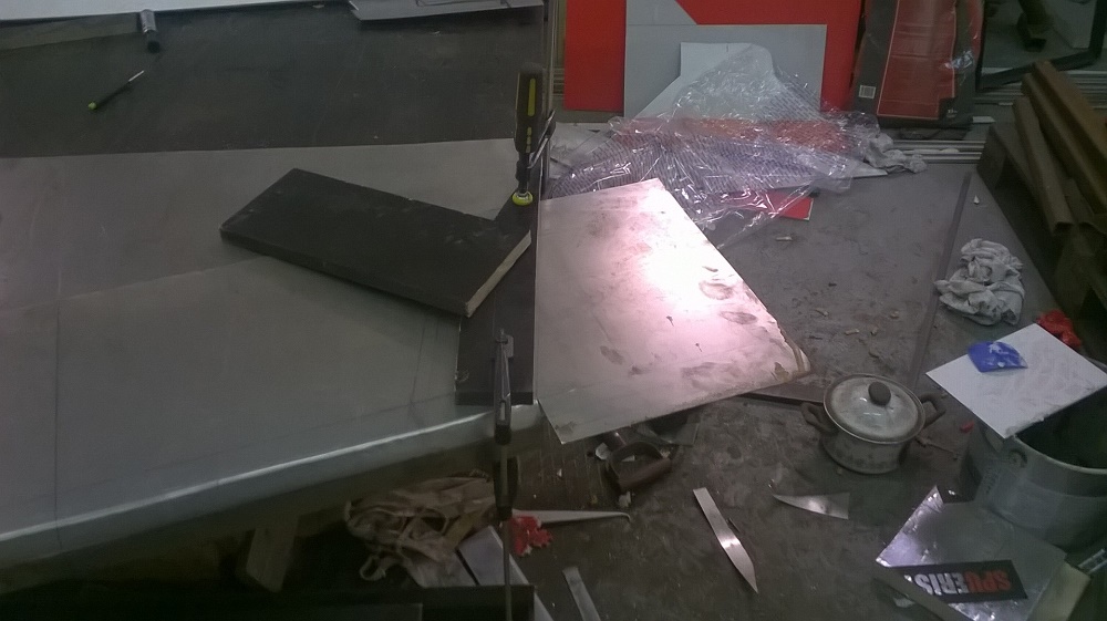

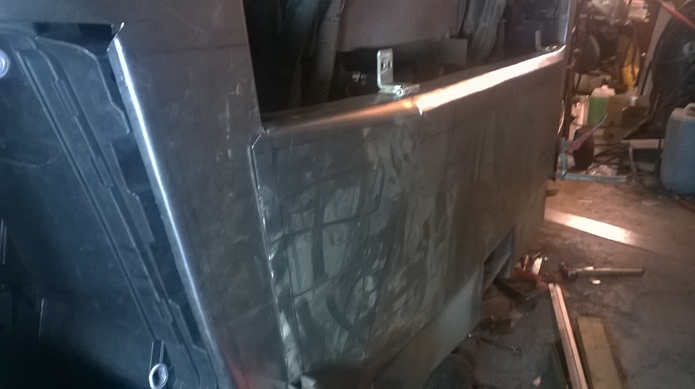

"Bussiton" Toi puskuri palkki on hitsattu ainoastaan sellaisiin kulmarautoihin (ei näy noissa kuvissa) ja kulmarauta on pulttikiinnitteisenä tossa pystypalkissa...ja suunnitelmissa olisi säilyttää "samainen kiinnitys järjestelmä"... koska ku mää kuitenni oon joskus pöljä...ja ajan ton johonki "pahki" ni minun ei tarvihe muuta ku pultata puskuri pois ja tehä uus... :D (ihan ku se niin helppoo mulle ois... :lol: :lol: :lol: )
No tuo puskin ei ollu tämän päivän "ohjelmassa" (koska toistaiseksi luulen että se ei oo "kovinkaan vaikee... :D )

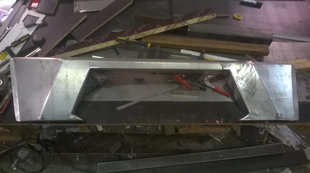

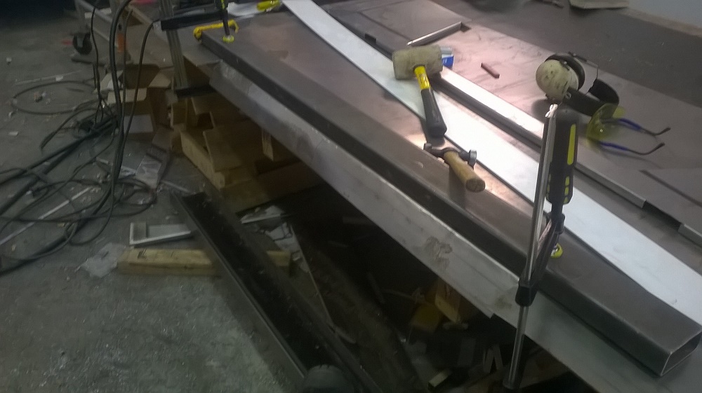

Tämän päivän ohvensiivi oli toi keskiosan tekeminen... no tekemisestähän ei voi kyllä hyvällätahollakaan puhua ku en kovinkaan paljon saanu aikaseksi... ei vaan taasen tuo "pääparka" pelanna ni meni melkeinpä "tieteen jumalile" koko aika... jotain räpellyksiä sain ja muistin kuvata ni näytänpä ne...(ni päästään sitte porukalla nauramaan mun hölmöyttä... :lol: :lol: :lol: )
Tässä näin...
"palakanttari" a'la home made...
Ekaks ol taas se "suorapelti" jonka sisältä joutuu houkuttelemaan "epäsuoria muotoja"... :D
tuommonen siitä lähtöö muottoutummaan...
Ja lisää nysväystä.... :D
Päättäväisyys, pöydänkulma, puristimet ja pvanerin palat...
eikä tämä tähän lopu... :D
Epävalmis epäsuora kappale...

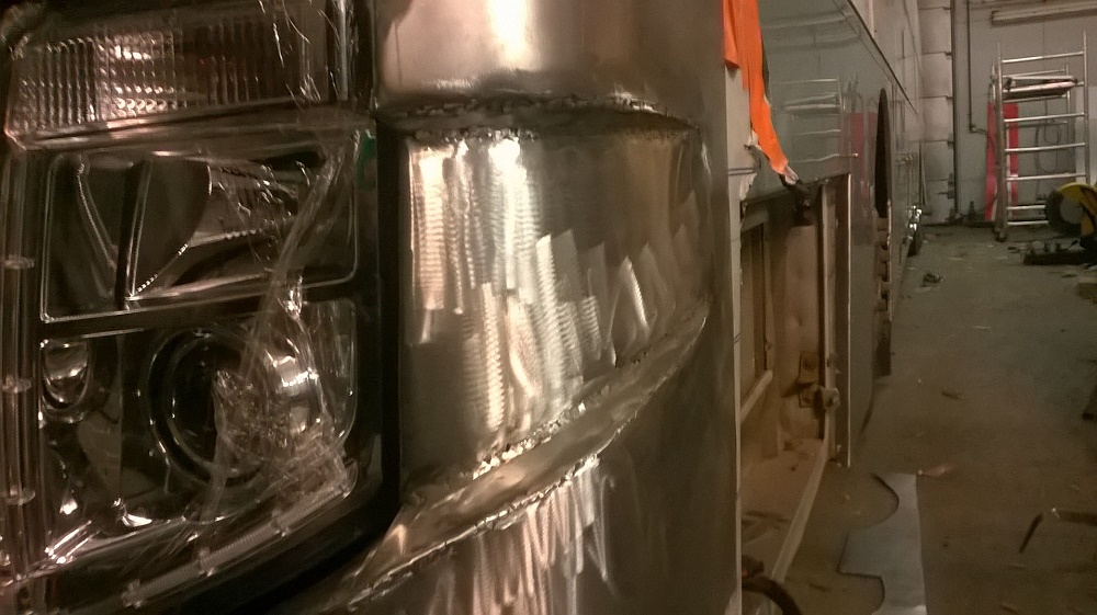

Sitten koko "perverssi komeus" sovituksessa... (pyydän anteeksi huonoa kuvakulmaa...pihalla on pakkasta ja pimeetä ni en viittiny avata hallin ovee...ettei se pakkanen tee niitä sen "temppuja"... :D )
Liian liki... liian sivusta...pyyvän anteeksi...
Huomenissa olis tarkoitus leikata varsinainen "säleikkö reikä" tohon ja muovata tota eteenpäin... mutta saa ny nähä mittee saan aekaseksi... :D
Eli "tuttavallisesti pyytää hän anteeksi" jatkamma tuosta huomenna... :D

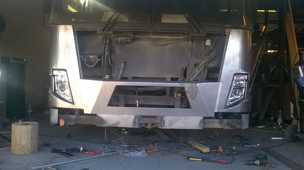

Soon taas moro... :)
Pikkusen on ny toi pääkoppa jumissa ja en saa ny oikein päätettyä... joten pyyvän "kiireapua" :D

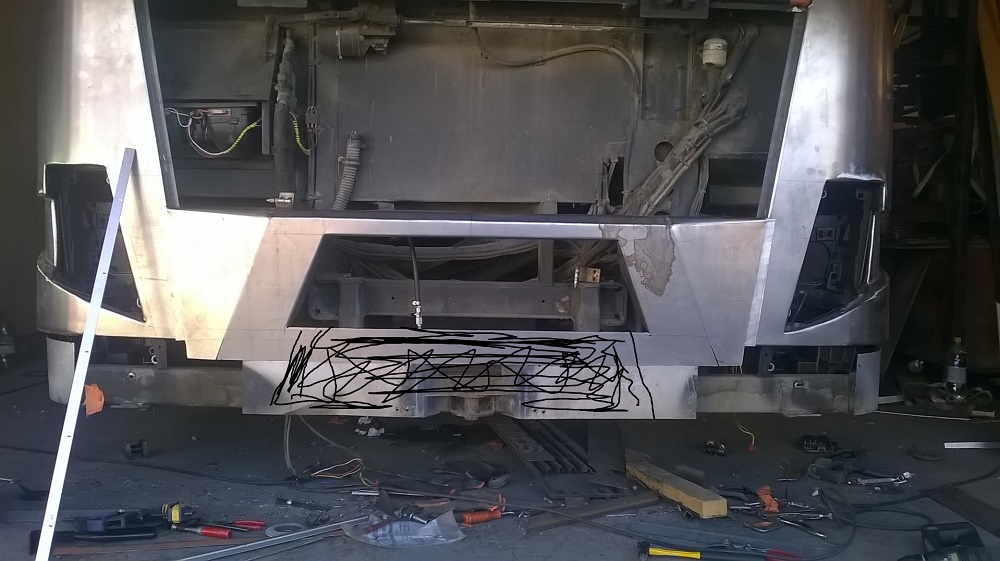

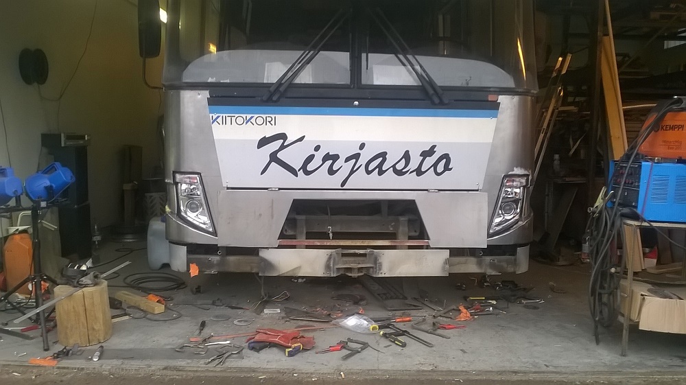

Mitä mun kannattas ton kaa tehä...
sovitus mallaus...
sovitus mallaus...
Elikkäs nykäsenkö ton alaosan "poikki" sillä tavalla että toi säleikkö reikä ylettää alas asti...(ja kukaan ei varmaan ymmärtäny mitä ajon takaa... :D )
Samoilla tulilla katkaseisin myös ton puskimen aukon mitalta ja veisin ton vetopisteen n.15cm sisemmäs...(sinne saisi tehtyä tukevan palkin mistä autoa tulevaisuudessa saa "nyhtää mielin määrin") :D
Elikkäs yritän nyt yksinkertaistaa mun mielen juoksua...(silleen et ehkä muukki "ymmärtää"...) :D
"osaan myös värittää" =)
Tuo mustalla sutattu alue lähtis kokonaan pois... (lopullinen muoto riippuu puskuri palkin kiinnityksestä) Tosta puskimestakin tulisi kaksi osainen ja tuleva "grilli" menis puskurin alareunaan saakka...peittäen vetopisteen (siitä on toki tehtävä "helposti irroitettava"...mahdollisten hinaus töiden takia... :D )
Ny jos joku kekkasee hyvän idean ja haluaa jakaa sen minun kanssa...ni.... tiiättä mitä tehä... :lol: :lol: :lol:
Ajattelin pitää ruokapaussin tässä kohtaa ja puputuksen lomassa yritän pistää "mielikuvituksen rattaaseen" vauhtia...(saattaa olla vaikeeta....syyä ja ajatella yhtäaikaa... :D )
Ja sen jälkeen tapahtuneita asioita ei auta murehtia jälkeen päin... "tehty mikä tehty"...tai sitte "miks mää en tehny"... :D

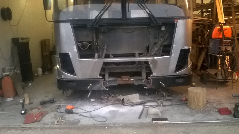

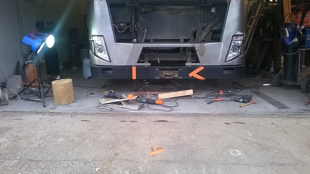

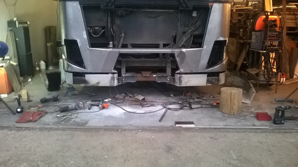

Tossa pari alottelu vaihe kuvaa tosta "puskuri osiosta"
siin on "nahka paikassaan"
Toihan olis yksinkertaisinta "jättää noin"... :D melkein jopa sopis siihen...(ainakin paremmin ku se otsatukka sille sialle... :) )
En ny tietentahtoen halua tehdä ihan liian monimutkaista ja "futuristista"(onkohan toi ees sana...?) mutta mun mielestä toi ei oo "se juttu" joten jatketaan..
sitte ei oo enää nahkoja...

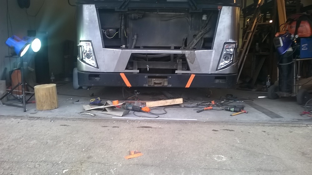

sitte nykäsin noi "hilut poies" ja rälläköin "siististi noi "törmäyksen vaimentimet" pois... (näin mää päättelin et noi vois olla ne... toi punainen nuoli osoittaa niitä...)
Teippiä...sitä oranssia..."ihanaa" teippiä... =)
Teippi osoittaa leikkausta miten leikkaan puskurin...(jollen päätä tehä "sitäki" pellistä...) mutta siinä on kaks vaihtoehtoa... rumia... hylkyyn... :D
"evo kakkonen"
teippiä teippiä... enemmän teippiä...
Tuostapa se varmaankin lopullisen muodon hakee... :) Ärsyttää vaan ku pihalla on sen verran kylmä ettei viiti pitää hallin ovee auki ja katella pitemmältä miltä toi keula näyttäis milläkin tyylillä... Nyt täytyy istuu "nenä kiinni puskurissa ja ajatella isosti"... (ja... ajattelu ja minä... ei tunetusti sovi yhteen... :lol: ) saas nähä mitä tästä vielä tulee... yks asia on ainakin jo varma... kattopelti ja noi etuikkunoiden yläpuolet... on ainoo paikka mihkä en oo kajonnu...(ja ehkä joidenkin mielestä ne on ainoot paikat mitä en oo pilannu... :lol: :lol: :lol: )
Ai nii... noi "ulokkeet" tossa keskiosan pellissä on sen takia että harkinnassa on viel semmoset "väkäset" tohon kohtaan...mutta aika näyttää tuleeko siihen niitä... :D

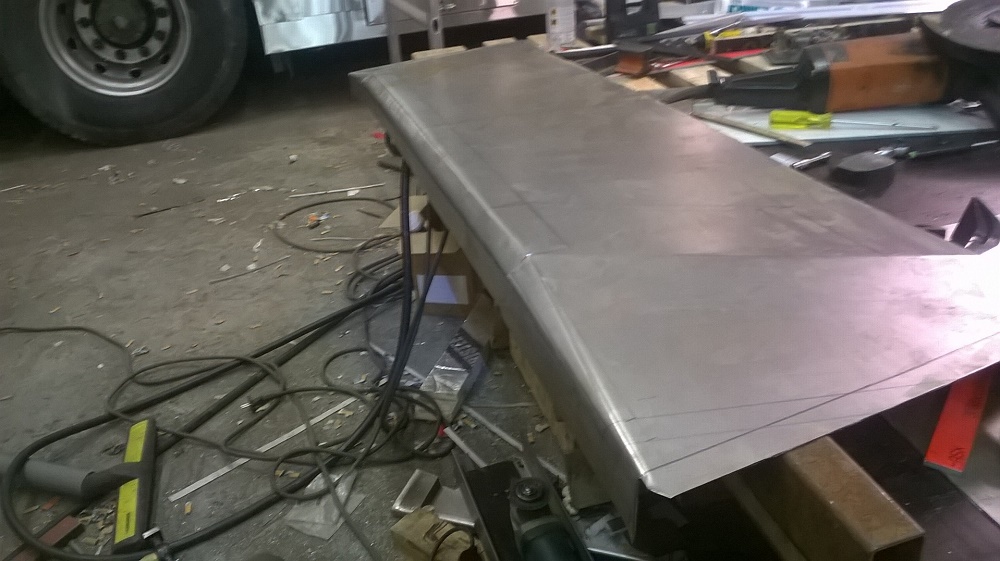

Josko kolmaskerta toden sanois... :D (tämän takia mää en mittään aikaseks saa ku roikun täällä kokoajan...) :D
Päivän loppusaldo... keskiosa ois ny niinko kevyttä hiekkakylpyä...(en tiiä viel puhallanko noi keveesti ennen maalihommia...) ja maalarin pohjia vaille valmis maalaukseen... (kai...)
Tossa kuvatus...
irrallaan...
irrallaan...
Ja tossa viel höördillään... :D
vain kuvaus valo puuttuu...
Ei oikein saanu minkään näköstä kuvaa ku ulkona oli jo pimeetä.... :D (vähä niinku mun päässäki...)

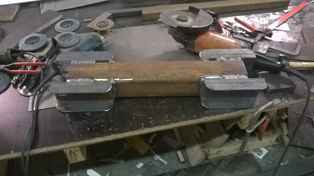

Mutta joo... romulaatikoita kaivaessani...(siis etsin vetopisteen uutta palkkia...) löysinkin mitä "mainioimman pötkäleen" sitävarten... :D vai mitä luulette...? :D
"aine vahvuudet kohillaan"
Voisin kuvitella ettei toi anna ihan vähässäkummassa myöten... :D 100x100x10mm on vahvuus ja sitä sattu oleen hyllyssä just semmonen pätkä että riittää hyvin tonne uudeks poikkipalkiks... tohon ku hitsaa vielä vankat kiinnitykset millä se tulee runkoon pulteilla kiinni ni luulis kestävän ja "hinaus silmukaksi" 5mm "pellistä" ku tekee semmoset kolmiot mitkä polttelee kiinni poikkipalkin yläpuolelle ja alapuolelle ja ehkä keskelle yks... luulis ton kestävän vaik nostais auton roikkumaan sen varaan... :lol: :lol: :lol:
Mutta siitä sitte enämpi ku alan touhaa sen kaa...

No joo... Opettelu tarina tulee myöhemmin...
Tämän päivän "kuningas ajatus"...
Oon sen verran arkajalka etten uskalla tehä noita etukulmia "täysin valmiiks" ennen ku oon testannu noi valot...koska...määku taas pistin sen herneen liikenteeseen ja ensikerran ku se törmäs siihen "kakkipatoon"... tuli semmonen ajatus mieleen... entä jos nuo pohjat on sen verran ketuillaan että toi niihin tehty säätö ei riitäkkään... ja joudun tekemään noiden pohjien kiinnitykselle jotakin...(siirtää jotakin kiinnityspistettä jonnekkin)... Vaikka pääsin katsomaan ja "kuvaamaan" tuon ikäluokan vollen mistä oli purettu hytti pois ja noi hässäkät oli siinä viel paikallaan ja laitoin noi omasta mielestäni "samallatavalla"... En silti uskalla touhata noita kulmapeltejä valmiiks ennen ku oon "käyttänyt valot päällä" ja nähnyt konkreettisesti omin silmin että ne on oikeassa asennossa ja ton umpion omasäätö riittää siihen että valot saa suunnattua...
Käyn hakemassa huomenna tai ylihuomenna adapteri johtosarjat jotta saan virroitettua ja testattua suuntauksen...ja suuntaan ne noin sinne päin... :)
Saatta ehkä olla taas "turha pelko" mutta harmittais vähä enemmän alkaa maalauksen jälkeen kikkailemaan noiden valoaukkojen kanssa... :D

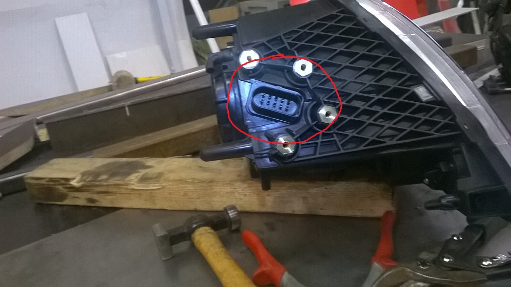

Kävin hakemassa tänään adapterin et olisin sitä modaamalla saanu "helpon liitoksen" noihin lamppuihin... No eipä sekään sitte menny ku siinä kuulusassa ruattalais nimisessä kylässä...
ne oli väärät... ja nyt on epäselvää että löytyykö tuohon umpiomalliin minkään näköstä adapteria... ja ny on perjantai ja kello on niin paljon etten enää tänä viikonloppuna voi kysyä sitä mistään...
Paitsi teiltä "rakkaat kolleegat" ja kohtalotoverit... :D elikkä jos jollain on tietoo mistä mahtais löytää vm 08-13 vuosmalliseen viiruvollen umpioiden liittimet... olisin taas enämpi ku tyytyväinen... :D
Laitanpa viel kuvan josko siitä selviäis enemmän mitä oon hakemassa... se on ton punasen ympyrän keskellä... (siltä varalta jos joku ei het hokase... :D )
liittimen malli
liittimen malli
Siinä on vasemmalta lukien 2+4 nastaa ja noi neljä "keskimmäistä" on tyhjiä...
Olisin tälle viikonlopulle jo tyytyväinen siitäkin tiedosta että mihin mun pitää tökätä ajovalon virta... kaukovalon virta... ja maa... koska haluaisin niin kovin tarkastaa noi lamppunpohjien suuntaukset ennen ku työstän loppuun noi kulmapelti palikat... :D

Mittaat vaan ylleismitarilla mikä mennee mlhinki tai sitte vaan suoraa virrat polttimoille.

Tai laitat vaan virtaa kokeeksi joihinkin napoihin, sitten kun haluttu valo syttyy löysit oikean.

Oon tuherrellu tommosen "pikku" vetopisteen kaa... ja voin kertoo et itteeki naurattaa toi... on meinaan pikkasen järee... :lol: :lol: :lol:
Mä voin vaik näyttää... ni saatte tekin nauraa... :D
"pölökky"
"pölökky"
Ja paikassaan...
pölökky hahlossaan
pölökky hahlossaan
Ette voi väittää etteikö tuo ole tarkoitukseensa vähintäänkin "riittävä"... :D :D :D vetotappisilmukat siitä vielä puuttuu... mutta en saanu tehtyä ny tähän hätään niihin "lootuihin" 40mm reikiä... :D

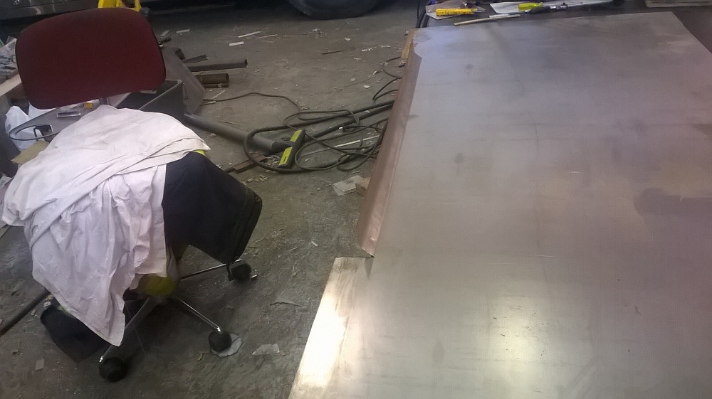

Joo sitte oon heppaillu noi törmyyttelynvaimentimet kiinni... silleen et niihin sais sitte "poksautettua" noi puskurin puolikkaat kiinni... :)
tossa parit otokset niistäki... :)
Ilman "nahkoja"
kaljukeula...
kaljukeula...
Ja nahkojen kaa...
nahkojen kaa...
nahkojen kaa...
Nyt mää en vaan taasen saa semmosta ajatusta et miten ton ny "leikkelee" ja kuiduttaa...(sekin tarvii sit ny opetella... sarjassamme asioita..."mä en oo koskaan...")
Muutenki olis toisaalta tehny mieli tehdä "ihan oikeesta" tavarasta... mutta ku ei semmosta "valmista mallipiirrustusta" oo päässä ni arvelin et jos mää ny saan vähän oikasta tossa... (senkin voi tehdä uudestaan sitte ku naama ärsyttää... oisko toi sitte se "leuan rasvaimu" :lol: :lol: :lol: ) mutta kahtotaan ny mitä mää viel keksin... :) jotaki ku ois kuitenki kekkastava...
Jep eli tämmöstä täällä... :D
