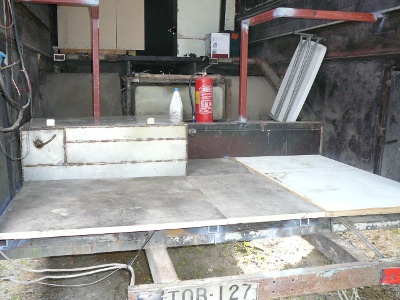

Re: Mökki tiellä

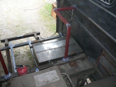

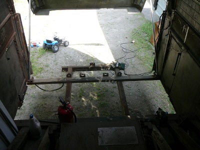

Aloitin sitten tuon peräpään rassaukset..
. No ruostettahan sieltä perästä esiin tupsahti, mitäkäs muutakaan. Onneksi olen aikojen saatossa keräillyt hieman kaikenlaista rautaromua varastoon. Sain ruosteet poistettua ja uutta latikkaa tilalle.
Purin kaikki minulle tarpeettomat ajorampit pois ja tein niiden osista uuden varastotilan lattian rungon. Onhan tuo hieman järeetä tavaraa, mutta kestää rankemmankin kuorman. Hieman oli päässyt unohtuu tuo sähköliiman levitys puikolla. Puikkojen kulutus oli huimaa alussa, lähinnä vääntymisen aiheuttaman suoja-aine rapistuksen johdosta, jokunen intiaanipuikkokin oli paksiin eksynyt

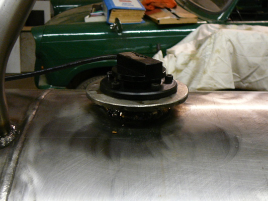

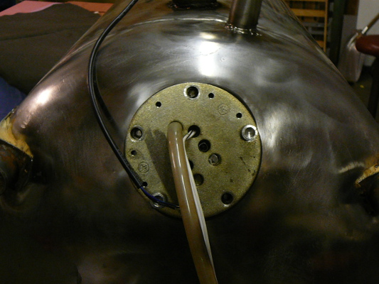

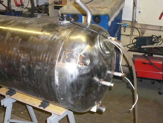

Vanhasta paisuntasäiliöstä värkkäsin harmaavedelle säiliön, tilavuutta taitaa olla rapiat 200 l. Saa luvan riittää, en haluu kuljetella suunnattomia määriä jätevettä mukana. Vielä pinnanmittaus jostakin vehkeestä ja venttiili pohjaan niin saa vedet saapua.... tosin kaikki altaat puuttuvat
Lattian tein kaikesta vanerista mitä olen purkanut auton sisältä, eihän se nätti ole, mutta ajaa asiansa. Jostakin vielä kumimattoa tai vastaavaa pinnalle. Vielä kun puran vanhan sisäseinän sänkyjen päädyn paikkeilta, saan rakennettua uuden varastotilan seinän. Sen jälkeen vois tuumailla kuinka tuosta takaluukusta saa tiiviin. Nykyinen ratkaisu pukkaa sisälle aika reilusti hiekkaa ja pölyä.

Re: Mökki tiellä
Minäkin olen aina tykännyt Kutterin keulasta varsinkin. Tyylikkäitä ne oli jo 60-luvulla.Rosvolinna kirjoitti:Onnittelut. Tuo Kutterin kori on kyllä yksi tyylikkäimmistä linja-auton koreista. Uudemmat näyttävät jotenkin sammakoilta ja niiden lamputkin ovat sellaiset merkkivalon kokoiset jouluvalot
Harvinaisiksi käyneet jo harrastajillakin. Hyvä kun taas yksi Kutter säilyy harrastuskäytössä.

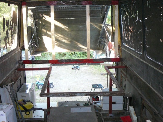

Tänään sain jotain näkyvääkin aikaan. Sängyn runko olisi hitsattuna paikalleen ja makuuhuoneen takaseinän runko paikoillaan. Nyt kun seinä on oikealla paikalla, saa siitä mitattua muut osat paikoileen. Seuraavaksi pitäisi alkaa laittamaan lattiaa poistetun tilalle. Tässä kohtaa tuleekin ongelma, josta kirjoitin tuolla kori puolella. Vakaasti aion ainakin kokeilla lattian tuentaa kierretangoilla seinän vierellä. Saas nähdä mitä tulee
Sängystä tuli kyllä rankemman puoleinen, mutta kai sitä pajassa pitää kunnon alasin olla
- Valiseina.JPG (104.08 KiB) Katsottu 30709 kertaa
Re: Mökki tiellä
Pitää konehuoneen lattia olla jämysti tehty
Mutta mitä tarkotit kierretangolla lattian tuentaa, tuo kylkipalkki sillä kiinni, mutta minkäs varassa tuo koko perä roikkuu =DD

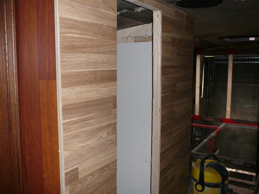

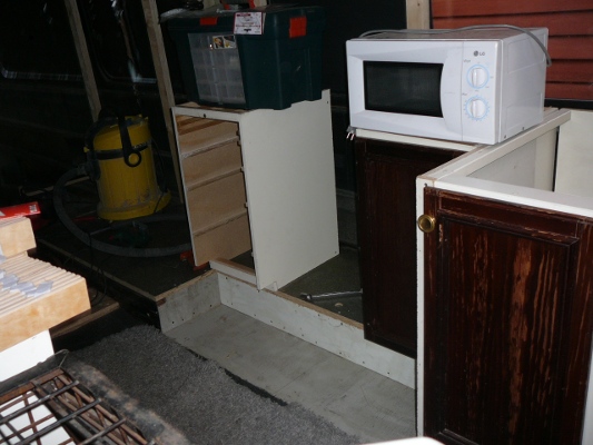

Kaksi päivää mennyt lattia ja kaapisto hommissa. Keittiön lattia laskettu ja kaappeja soviteltu. Kaapisto muunnettu vanhasta keittiön alakaapistosta. Hieman kaventelua ja mataloitusta. Kaapit olivat vanhan mitoituksen mukaiset. Sain päppärästi oikeaan korkoon ottamalla sokkelista pois 10 cm siivun. Kaapit asensin vanhan lattian päälle ja niiden edestä laskin lattian keskikäytävän tasolle, lopputuloksena korkeus 90 cm.
WC:lle ja suihkulle avasin lattiaan aukon ja totesin samalla, että sankkeri oli raiskannut palkit huolellisesti... laadusta tinkimättä mitään jättämättä
. Nyt sitten ootellaan sateen loppumista, jotta pääsis hitsauspuuhiin. No onneksi tekeminen ei ihan heti lopu, muutetaan vain työjärjestystä

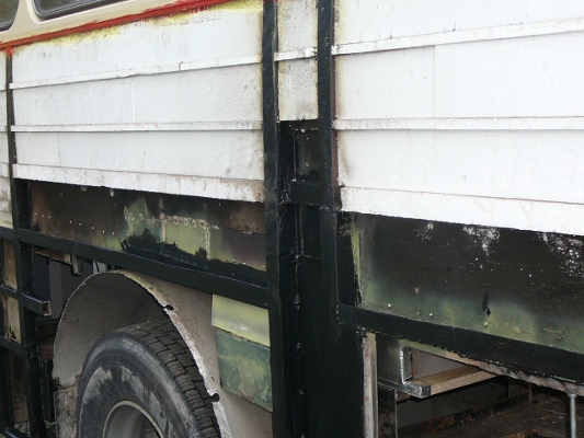

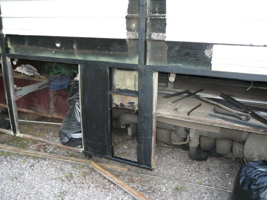

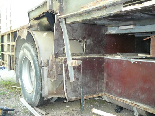

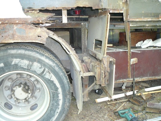

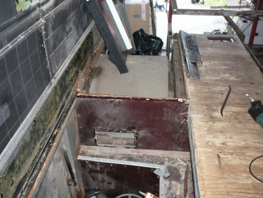

Kaksi päivää purettu ruosteen raiskaamia koteloiden tukirakenteita. Hieman on ollut onneakin matkassa. Kotelon pohja oli lähinnä uskon voimalla paikoillaan
. On ollut haastavaa koittaa kaivaa kaikki mahdolliset ruostepalkit pois. Laikkojakin on mennyt reilusti yli tiu. Jokaisen poistettuun palaseen olen jättänyt reilusti tervettä metallia, jotta saisi uudet osat hitsattua kunnolla paikoilleen.
Seuraavaksi uutta materiaalia tilalle ja happomaalia päälle. Nyt kun kaikki on purettu tieltä, olisi tarkoitus muunnella koteloista hieman tarkoitukseensa paremmin istuvat. Tälle puolelle tarkoitus sijoittaa kaasupullot, agrekaatti ja muut harvemmin tarvittavat välineet.
- Tässä piti olla lattian tuenta
- TakaKylki.JPG (104.02 KiB) Katsottu 30421 kertaa
- Romahtanut lattia poistettu
- Kylki.JPG (104.45 KiB) Katsottu 30421 kertaa
- -LÄTSÄ-
- Viestit: 697
- Truck: scania k92
- Location: Järvenpää
- Paikkakunta: Keski-uusimaa
Re: Mökki tiellä
Eiks tolla ruosteella ookki ihmeellinen "voima"... millä ihmeenkonstilla ne pysyy läjässä, tarkotan sitä et ku "vähäsen" purkaa esteitä pois tieltä ni ei voi ku ihmetellä että "millä se on voinu pysyä läjässä" karua ja koruttoman näköstä katottavaa oli myös omassani ku "pikkusen" raotin paikkoja...
Ei muuta ku Onnee ja roppakaupalla tsemppistä "mätä" hommiin...
Re: Mökki tiellä
Tolla filmivanerilla nuo kasassa pysyy, ne ruosteiset palkin ja kulmaraudan muistot-LÄTSÄ- kirjoitti:Eiks tolla ruosteella ookki ihmeellinen "voima"... millä ihmeenkonstilla ne pysyy läjässä, tarkotan sitä et ku "vähäsen" purkaa esteitä pois tieltä ni ei voi ku ihmetellä että "millä se on voinu pysyä läjässä" karua ja koruttoman näköstä katottavaa oli myös omassani ku "pikkusen" raotin paikkoja...![]()

Nyt on uutta rakennetta koteloiden ympärillä. Jälki ei oo mitään kaunista katsottavaa
, kaikista jämistä ja edellisten projektien ylijäämistä kun rakentelee. On tullut hiottua ja hitsattua, sumuteltua happomaalia ja sudittua suoja-aineita + maalia. Jos tuo nyt seuraavan viis vuotta kestäisi, sen jälkeen voikin rakentaa uudellee, johan siinä ajassa uusia ideoita putkahtaa. Jos sää antaa periksi, olis huomenna tarkoitus poppailla pellit takas paikoileen.
- UusiTaka.JPG (100.94 KiB) Katsottu 30156 kertaa
- UusiKeski.JPG (107.79 KiB) Katsottu 30156 kertaa
- UusiEtu.JPG (92.09 KiB) Katsottu 30156 kertaa
Re: Mökki tiellä
Hyvältähän se nyt näyttää

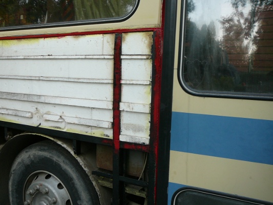

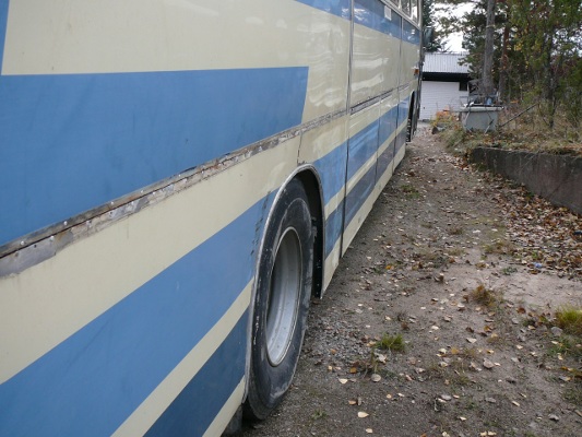

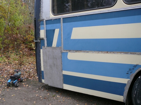

Nyt on pakolliset huilit pidelty. Jalka ei vieläkään ole täysin toipunut "puraisusta", varoen täytyy edetä.

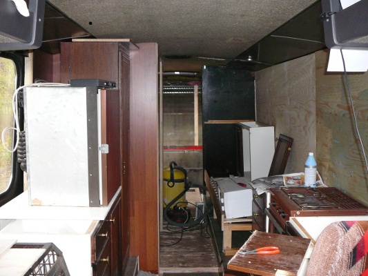

Sain kyljen pellit takaisin paikalleen heimoveljen avustamana. Näyttää huomattavasti paremmalta, kuin pari kuukautta sitten. Nyt kaipaa vielä alimmaiseen saumaan jonkinlaista suojalistaa, se tosin jää kevväämmälle. Eiköhän tuo talvehdi noinkin.
Katosta olevia luukkuja olen korvannut alumiinipellillä, jospa niidenkin vuotaminen loppuisi. Joihinkin laitan jatkossa tuuletus putkia. Loput käyttöön jäävät pitää ehtiä ennen lumien tuloa eristää uudelleen. Aurinko näyttää tehneen tehtävänsä tiivisteiden osalta, hieman on rapsakassa kunnossa
Sisällä olen saanut keittiön kalusteet paikoileen ja osassa on jo pöydänkannet paikoilaan. Isommat kaapit etsivät vielä lopullista paikkaansa. Muutaman seinän päällystin ylijäämä laminaatilla, hieman oli haasteellista. Seinän koko kaksi neliötä ja paketissa 2,1 neliöö...
, no taulut ja peilit saa peittää loput.
Nyt pitäisi löytää keittiön yläkaapit jostakin. Saisi keittiön valmiiksi. Keittiön seinävanerit käsittelin kosteussuojalla varmuuden vuoksi.
Muksulle olen koittanut kerrossänkyä rakennella, ei jostakin kumman syystä oikein etene. Oiskohan liian unettavaa puuhaa
Alkaa varmaan tuo talviuni vaihe vaivaamaan, kun tuollaisia rakentelee. No pakko yrittää vielä räpistellä muutama homma valmiiksi ennen kuin siirtää kulkurin talvehtimispaikkaan.....
- WCOvenaukko.JPG (90.36 KiB) Katsottu 29654 kertaa
- Keittio.JPG (95.95 KiB) Katsottu 29654 kertaa
- UusiKylki.JPG (98.26 KiB) Katsottu 29654 kertaa
- uusiTakaosa.JPG (97.69 KiB) Katsottu 29654 kertaa

Re: Mökki tiellä
Oho! Kylki näyttää nyt tosi hyvältä mitä viimeeksi näin... ei edes "peilaa"(jos ei nyt näyttely autoa rakenneta) vaikka sitä taivasteltiin että mitähän tuostakin saa!!!
Mihinkäs meinaat laittaa auton talvehtimaan, kun eikös omassakin pihassasi ole tilaa?

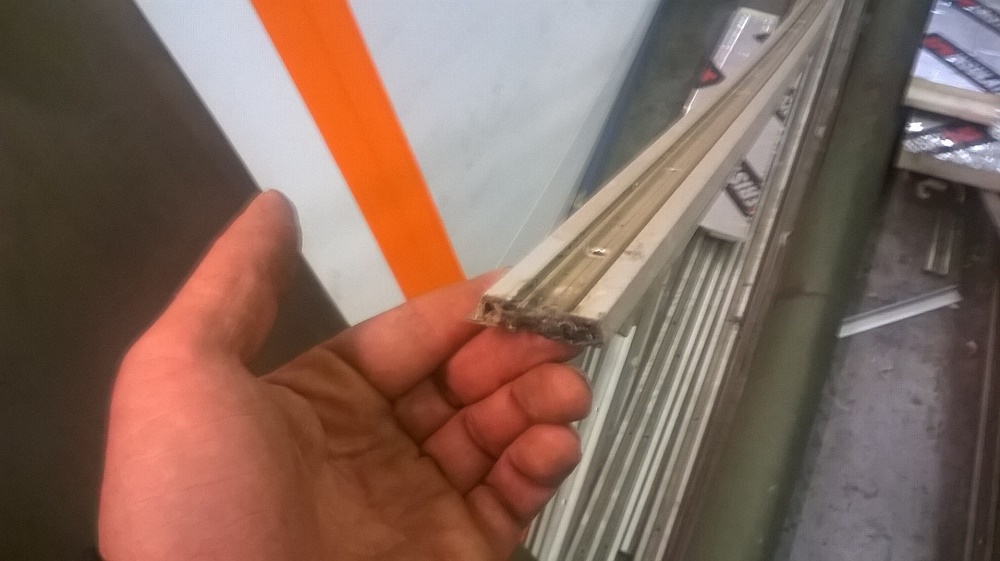

Moro... harmi ku oot vähäsen "kaukana"...
tommosta kylkilistaa kumeineen ois "tarjouksessa" (jäi omasta käyttämättä)
Kauppahinta on edullinen... ja määrä on n. 4x12m (eli molemmin puolin oli kaks lista kerrosta....miinus ovi ja parit luukut) pisimmät parit on noin 6m... ja sitten olis ehjä "peräkierto" eli siinä listassa olis pari "kulmaa" valmiina... kauppaan kuuluu myös ne kumilistat mitkä kuuluu tohon uraan... elikkäs kokolailla "koko roska"...
listat on sinänsä kunnossa ja kolhimattomia... kumihärpäkkeissä on muutamat ylimääräiset reiät... ("edellisessä elämässä" joku oli ruuvannu kumeja "paremmin kiinni"...
Mutta uskoisin noista saavan tehtyä listat suht pienellä vaivalla...
Listat sijaitsevat tällähetkellä tossa hallin lattialla... ja halli sijaitsee Somerolla...
elikkäs jos kekkaset millä noi kulkee... niin ovatten sitte "halapoja...melekeinpä ilimasia"...
Yhteystietoja löytyy sieltä "Kauppapaika" osiosta mikä on otsikoitu... Myydään "kirjurin purkutuotteita"... eli jos tarvii...keksii kuljetuksen...ni soittaa... ja sovitaan... ja oot "hetken päästä" halpojen listojen uus omistaja...

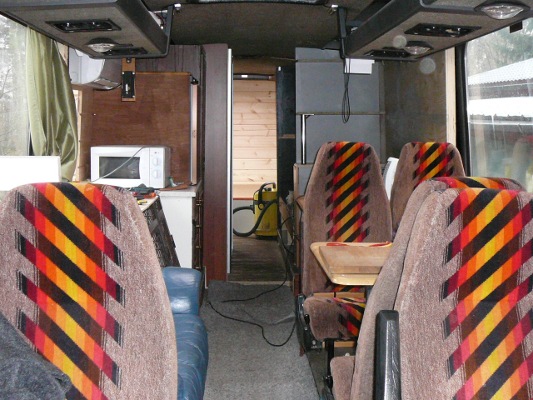

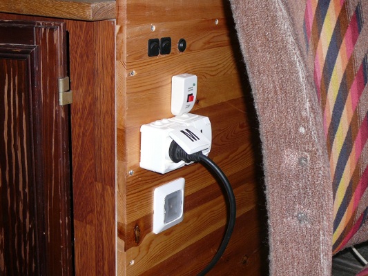

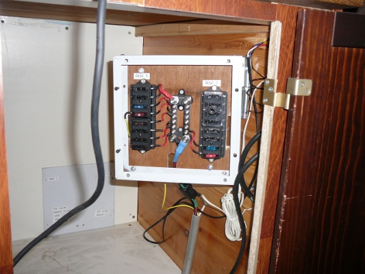

Nyt on alkanut viimeinkin tulla jotain valmista jälkeä. Kauhee puuha ja räpellys korjata ruostevaurioita ja purkaa vanhaa
. Kesällä hätäisesti vedetyt sähköt on osittain korvattu uusilla. Maasähkön ja inventterin vaihto on nyt helpossa ja selkeessä paikassa. Inventteri sai johdollisen kaukokäynnistimen. 12V systeemi siirtyi seinältä keittiön alakaapin sisälle. Sulakkeiden vaihdon helpottamiseksi laitoin sulakekaapin saranoilla seinään. Nyt vaan vetelemään uudet piuhat ja miettimään valaistuksen sijoittelua. Valaistukseen käytän ainoastaa LED valoja.
Ilpin asentelin alustavasti seinälle roikkumaan. Vaatii vielä putket ja virransyötön. Jääkaappikin sai suojat ympärilleen, sekin kaipaa virtaa ja kaasua. Kaasuhommat jätän suosiolla kevääksi. Ulkona kun joutuu rakentelee, ei oikein taivu talvivarustuksella tuonne konttien sisälle putkee taivuttelee.

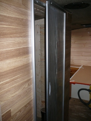

WC/suihkutila sai oven vanhasta suihkuseinästä. Hieman vaati sovittelua. Ovea on kavennettu 24cm ja madalloitettu 11cm. Onneksi oli muovia eikä laisia, ois ollut tekemätön paikka. Lopuista alumiini profiileista sain värkkäiltyä listoituksen aukon ympärille.
Hommat vaan alkaa olla tehtyjä tän alkutalven osalta, meinaa selkä pettää.... joutunut jo pitelee pakollsia huilipäiviä. Yksi sellainen meneillään, joten jäi aikaa kirjoittella

Viimeinkin liikuntakyky ja toiminnallisuus palautuneet siedettävälle tasolle. Monen kuukauden pakollisen pajatauon jälkeen tuntuu mukavalta rakennella. Tämän viikon rauhallisen aloituksen tuloksena; raikasvesisäiliö. No ei sentään ihan oma tekemänä
. Haaton lämminvesivaraajasta muuntelin. Tuonne sähköpuolelle olen kirjoitellut älypuhelin sovelluksesta tankkien pintojen seurannasta. Kuvassa näkyy anturi, josta tieto välittyy. Pöntön päällä oleva putki toimii täyttöyhteenä. Jonkinlaista korkkia/tulppaa vielä kaipaa.
Ens viikolla rakentelen jonkinlaisen telineen, jonka avulla sijoitan tuon autoon. Olen tuumaillut jonkinasteista kuormaliina sydeemiä...
- tankki1.JPG (113.34 KiB) Katsottu 28303 kertaa
- Pumppuyhde
- tankki2.JPG (104.11 KiB) Katsottu 28303 kertaa
- Pinnanmittausanturi
- tankki3.JPG (102.09 KiB) Katsottu 28303 kertaa
- Zippo

Kovasti on tullut puuhattua viimeisten viikkojen aikana. Tosin teko vauhti on pudonnut puoleen talven pakkoloman jäljiltä, mutta aina sitä jotain pientä saa aikaan.
Kaasut asennettu oikein virallisen asentajan toimesta, testauksen jölkeen todettu hyvin toimiviksi. Kylmää ja kuumaa löytyy, kaljat kylmässä... ja ihan ilman sähköö
Takaluukku saanut uuden saranoinnin, kiitos heimoveljen edullisen saranan. Nyt aukee vain puolet, huomattavasti kevyempi aukaista, kuin koko perä. Uudet sähköt vedelty samalla luukkun osalta. Kaikki liitokset tinattu ja saatu näin poistettua useita epämääräisiä liitoksia.
Kaapistot asennettu keittiön ja makuutilan osalta. Kaapit kierrätetty vanhoista vaatekaapeista. Vieläkö sais hyllyt paikalleen kaappeihin. Keittiö saanut tiskialtaan ja hanan. Muutamia valoja vielä asentamatta keittiössä ja makuuhuoneessa, muuten sähkötkin alkavat olla valmista kauraa.
Seuraavaksi vuorossa vesiasiaa, letkut ja viemärit. Tankit ois esiasennettu, vielä vaatii parit tuennat.
Ens viikolla aattelin kokeilla onnee ja tarjota katsatushenkilölle... jatkuu vierailun jälkeen
