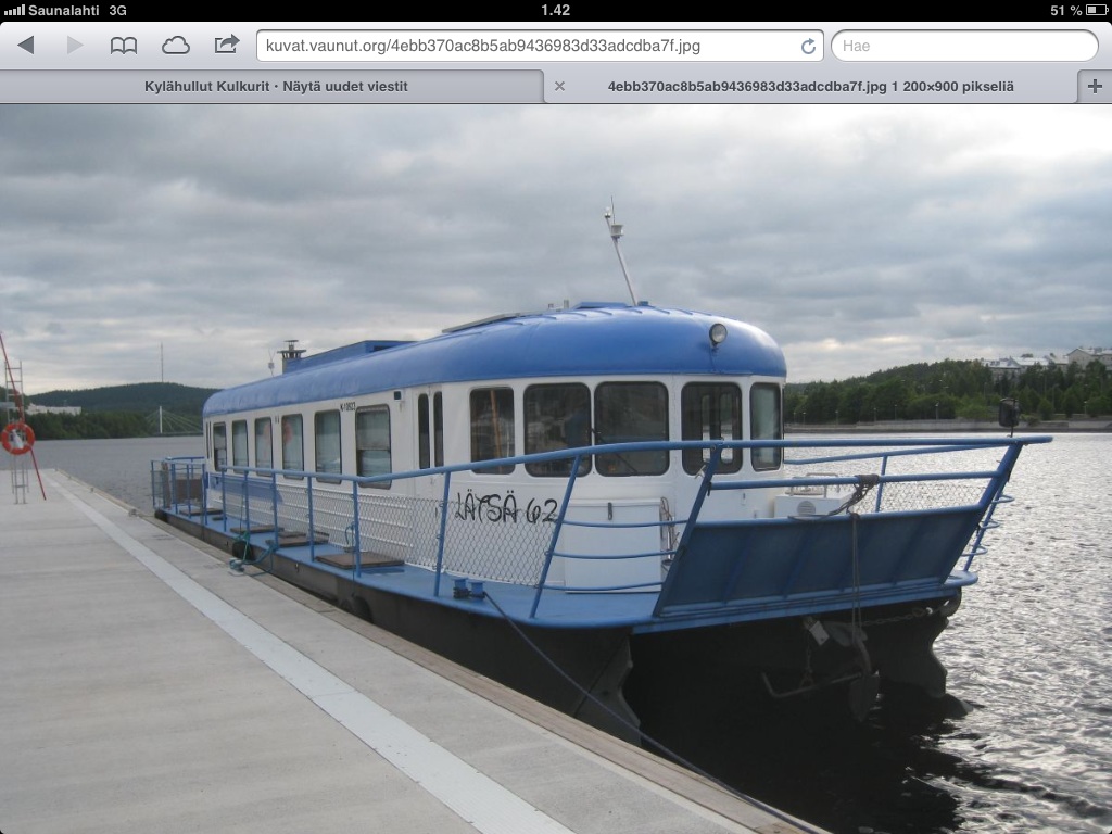

Oon kerran nähny saimaalla vastaavan vermeen, mutta yläosa oli linja-autosta :)
Vanha lossi ois hyvä, siihen vois ajaa kulkurin kyytiin ja sit harrastaa veneilyä samoin mukavuuksin.

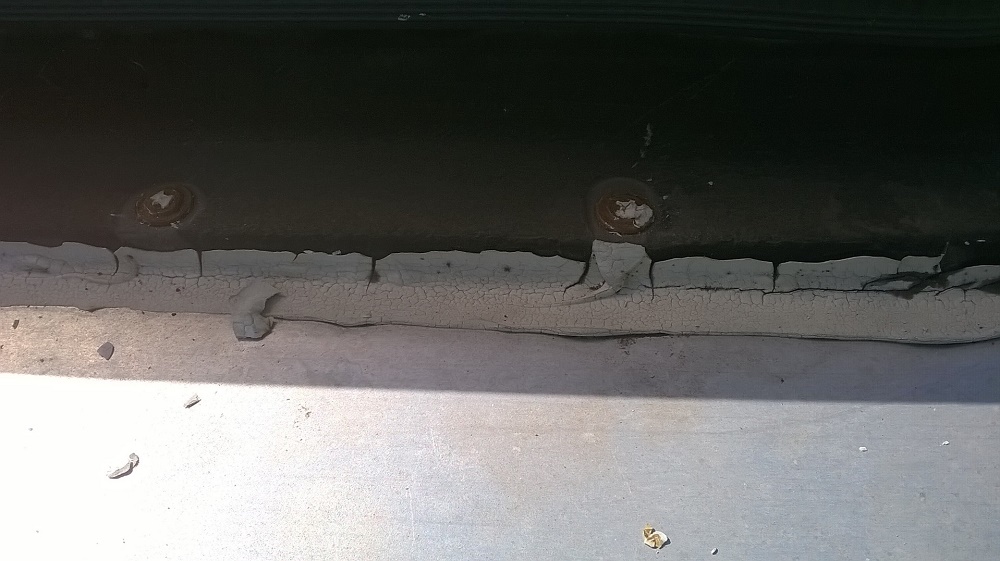

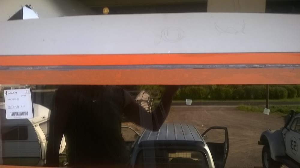

Ja tossa viimeisenä syy miks mää rupesin taas rapsuttelemaan ja "purkamaan"... :) (liekkö huoli ollu "turha"...)
Ryppynen ja halkeillu...vähän niinko na...uris

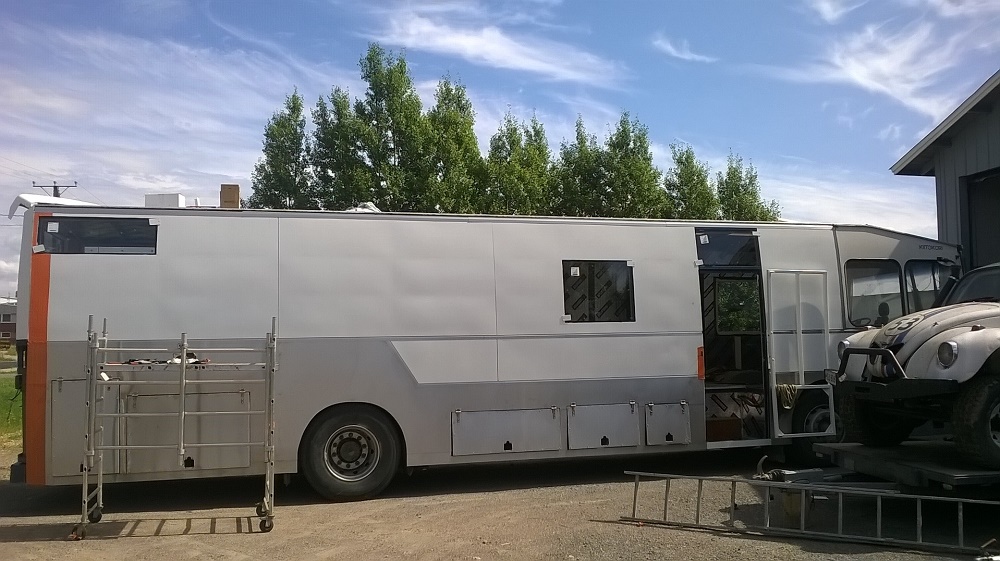

Miksi muuten oven viereisistä luukuista keskimmäinen on aavistuksen korkeampi ?

"Kulkurille"... Toi keski lukku on noin 20mm korkeempi ku noi muut...sen takana on toi ilpin ulkoyksikkö, en tiiä enkä muista enää miks mää sen "suuressa viisaudessani" jätin isommaks... :D oli kai siihen joku syykin olevinaan... :lol: :lol: :lol: onneks se ei vaikuta "kääntyviin etupyöriin" :) "jos on lusikalla annettu...ei kauhalla voi kaapia..." :D

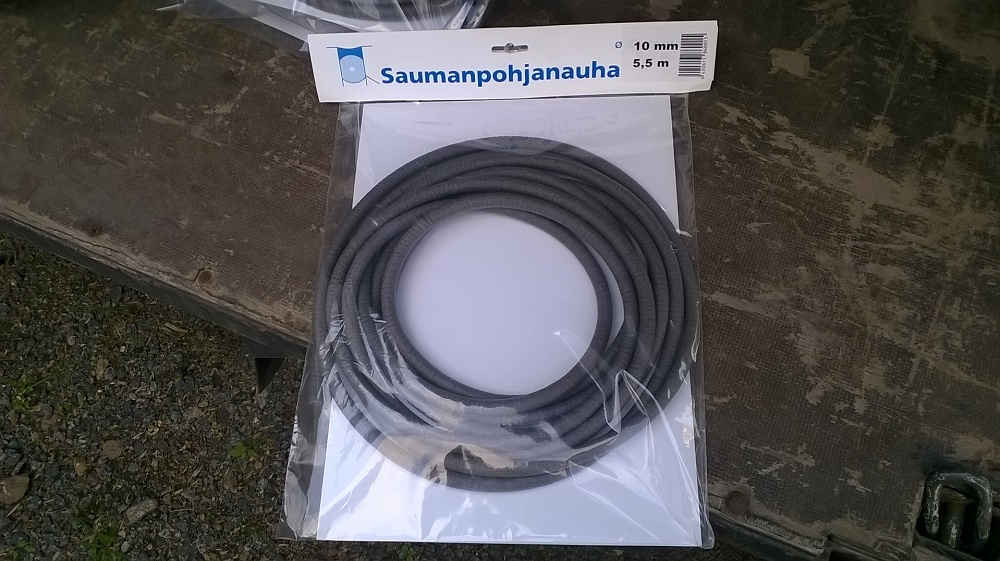

Tarvii vetää vielä pariin ikkunan rakoon tommonen sauman pohjanauha pohjalle ettei butyyliä mee ihan niin paljoo... (säästökuuri... :) )
Butyylin säästö ainetta...
Ja tossa on "malli" miten se menee sinne... (sorry huono kuva... )
siellä sitä on... vaikkei kunnolla näykkään...

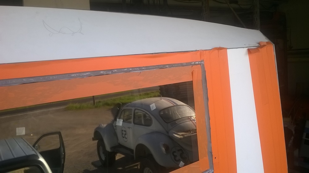

Pannans ns. viiminen tämän viikon "päivittely"... :D

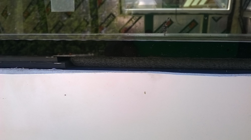

Juu sain suurimman osan ikkunoista teipattua ja suojattua ja nauhoitettua ja kolmessa on jo butyylitkin läträtty...
Ärsyttävä aine kun on niin "sitkasta ja venyvää"... meinaan ku ennen ku hokasin et "vedä koko ikkunan kierto kerralla" tahto joka kerta ku otti ruutan pois lasilta lähtee mukaan semmonen seitin ohut soiro joka sitte meinaa ja tarttuu joka paikkaan... :D no onneksi ei sotkenu kylkiä vaan yhessä lasissa on semmoset "hienot roiskeet"... ja totesin et en edes yritä märkänä pyhdistaa sitä vaan annan sen kuivua ja sitten poistan sen katkoteräveitsen terällä...
No sekin ongelma tossa levityksessä "poistu" ku veti koko ikkunan yhellä kierrolla...(paitsi sillon ku piti vaihtaa tuubia :) )
"Kuva ois kiva".... no tässäpä tulee taas... :lol: :lol: :lol:
Läträys kuva...
Läträys kuva...
Peili kuva "möhömasata"... :D
Että näin... :D

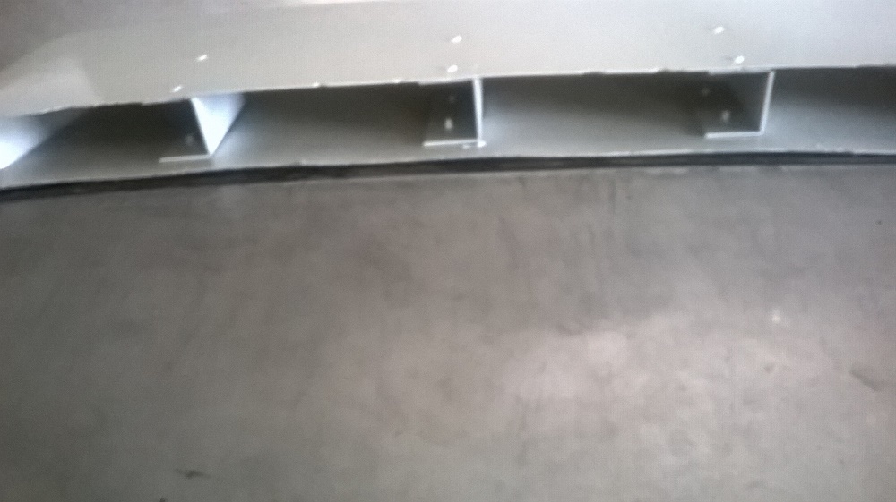

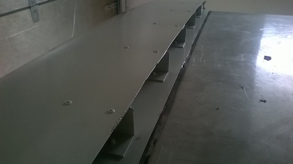

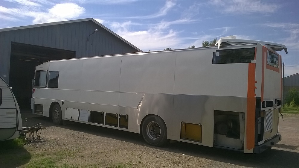

No joka tapauksessa... oon taas hallilla ja ajattelin häiritä teitä taasen parilla kuvatuksella... (koska kuvat on kivoi... :) )

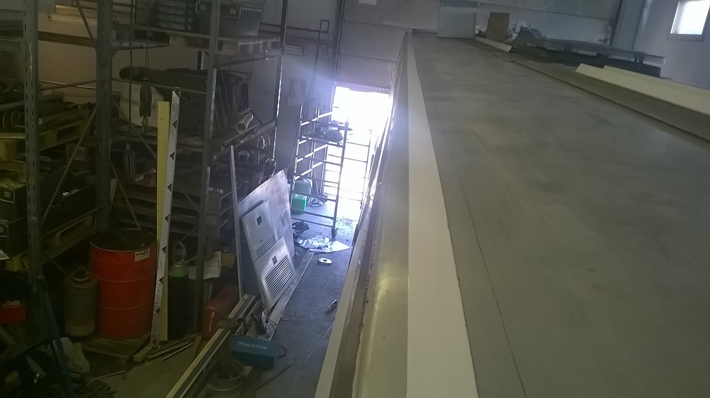

"kattobroilerin" asennusta eka....
vasemmalta oikeelle...tai päinvastoin... liimamassa....butyyli....liimamassa...
Läts... siihen se pikkuhiljaa asettuu...
ja sama eist päen...

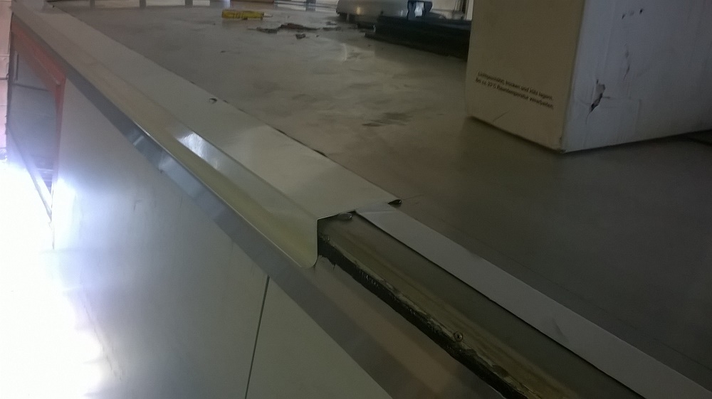

En saanu kuvattua kunnolla tota "etukuvaa" mutta yritän kuvailla suunnitelmani taasen mun vajavaisilla verbaalisilla taidoilla... :D
Niinku tosta etukuvasta ny näkee että toi etureuna on hieman "irti"... Olisin ehkä saanut puristeltua ja paineltua sen kiinnemmäs...mutta pähkäsin että jos mää jätän ton noin voin vetästä tohon saumaan vielä liimaa tai butyyliä...(en tiiä viel kumpaa laitan... riippuu eniten siitä miltä toi liimaus tuntuu...pysyykö se kuivuttuaan hyvin paikoillaan...)
Jos se on ens viikolla tiukan oloinen ni sitten vedän siihen butyylit päälle...mutta jos se tuntuu "heiluvan" liikaa ni sitte pursotan tosta pienestä raosta lisää liimamassaa.... :D
Toi kattospoilerihan on siitä alkuperäisestä takaseinästä... leikkasin sen vaan irti ja kaveri nykäs siihen vähän uutta väriä...
Oli suhteellisen hankala juntata toi itekseen tonne katolle sotkematta koko autoo... :)(ja ihan ilman sotkuja se ei sinne mennytkään...) :D
Varmaan jakaa taasen mielipiteitä tää ratkaisu, mutta kaikkiahan ei voi tyytyttää... (vaikka kuinka haluais...) :D

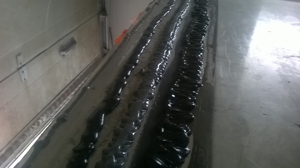

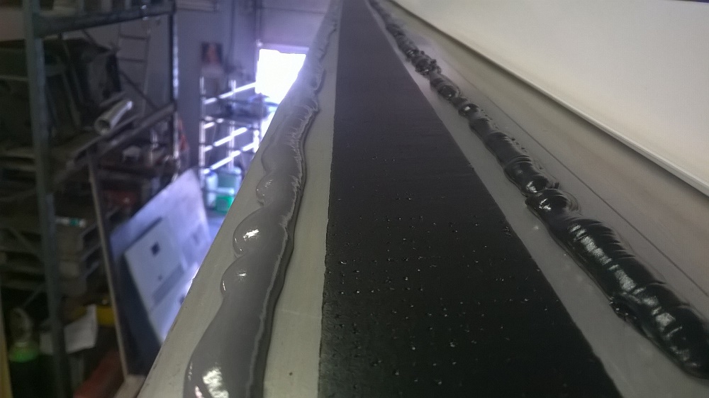

Jep... mutta sain mää ny aloteltua noiden kourujen laiton... eli lupaamani "kuvamateriaali"... :D
Ei oo kuvaa "puhdistus" operaatiosta, mut ekaks puhdistin ton alumiinin pinnan wurth:in brake cleanerilla... sitte piirtelin viivan ton kourulevyn kanssa ettei tarvi arpoo ja arvioida "miten pitkälle" se tulee... Sitte vaan toi butyylinauha levälleen... (on sitte ihan sairasta evästä...varsinkin tälleen lämpimänä päivänä...)
butyyli nauha...
butyyli nauha...
Ja sitte vähän "muita tököttejä" butyyli ja liimamassaa... (ette varmaan ois arvanneekkaan... :D )
"mönjikset" levällään...
Sitte ku noi massat oli levitetty ni nauhasta suojapaperi pois ja lista niskaan... :D
"Kuularata" valmistuu pikkuhiljaa...
Enpä taaskaan tiiä tuleeko tosta noinkaan hyvä... mutta "koulutusta vaille olevana insinöörinä" arvelin et tuolla tyylillä saattasi pysyä yläpää kuivana... (siis seinän... oma yläpää o ihan keltaisen nesteen kostuttama... :lol: )
En tiiä onko vika miehessä vai missä mutta sain tuhottua tuohonkin hommaan ihan älyttömästi aikaa... en saanu edes toista puolta kokonaan valmiiksi, jäi yks lista laittamatta ku siihen pitää tehä taite... (auton etuosan katto laskee alaspäin ni ei oikke toi "suorakouru" käy...)
No kahtellaan mitä sitä huomenna saapi aikaseksi...:)
